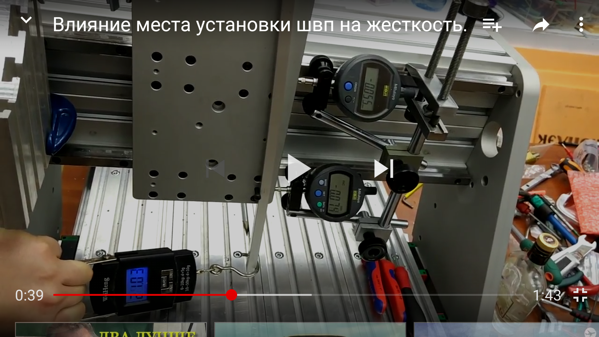

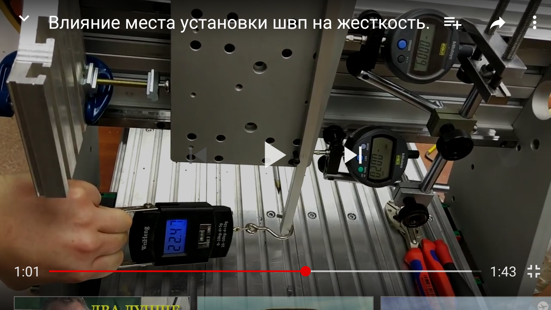

Незнаю вы слепые или прикалываетесь где увидили одинаковую разницу?
Screenshot_2017-12-01-10-58-53-107_com.google.android.youtube.png (2138 просмотров) <a class='original' href='./download/file.php?id=125747&mode=view' target=_blank>Загрузить оригинал (1.74 МБ)</a>
Screenshot_2017-12-01-10-59-31-919_com.google.android.youtube.png (2138 просмотров) <a class='original' href='./download/file.php?id=125748&mode=view' target=_blank>Загрузить оригинал (1.61 МБ)</a>
Re: CNC-Logic обсуждение.
Разница какбы в 2 раза.

frezeryga писал(а):Разница какбы в 2 раза.
Разница между опытами 0,008. Какие два раза? Тем более три, как писали ранее...
Это все сущие погрешности в такого рода измерениях.
