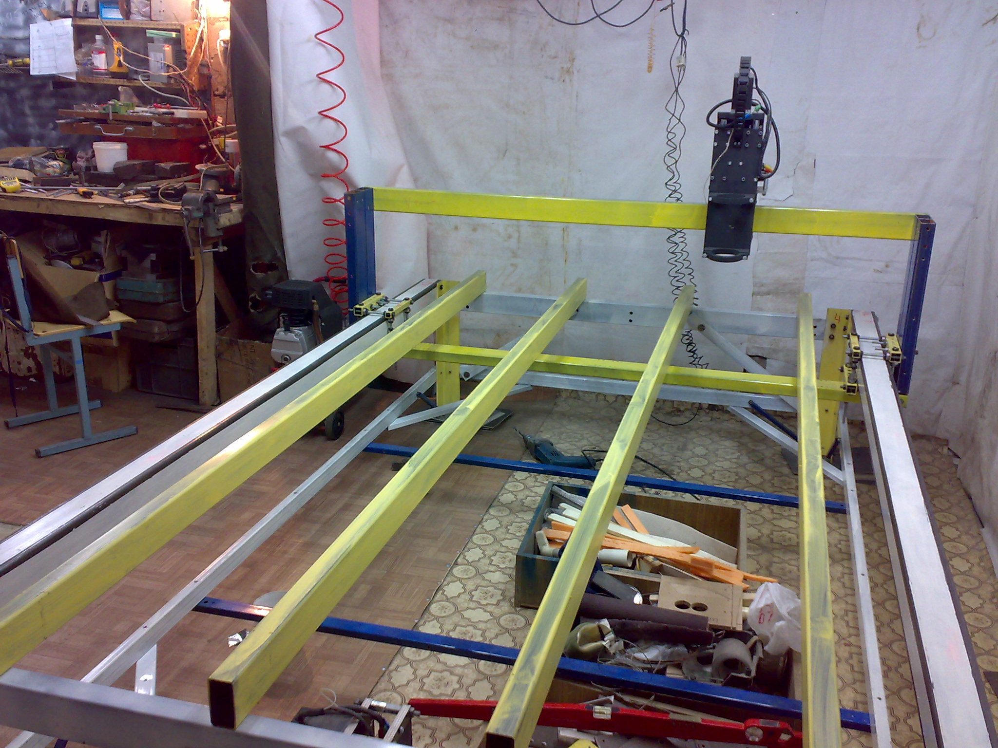

master_70 писал(а):по Х стояла 80х40 сейчас поставил 80х80
а по У стояла 80х40х2 поставил 80х40х3
чем старые трубы не понравились?

Re: Бюджетный ЧПУ 1150(2060) х 660(1450) мм с пос. модерниза
Сообщение master_70 »
aftaev писал(а):чем старые трубы не понравились?
из за жесткости
если 80х40 вертикально по Х хватало жесткости . то по горизонтали было хлипковато
зато с 80х80 сейчас уже очь хорошо и так и так.
по У тоже длина трубы была 910 мм то хватало .а тут стало 1800мм .

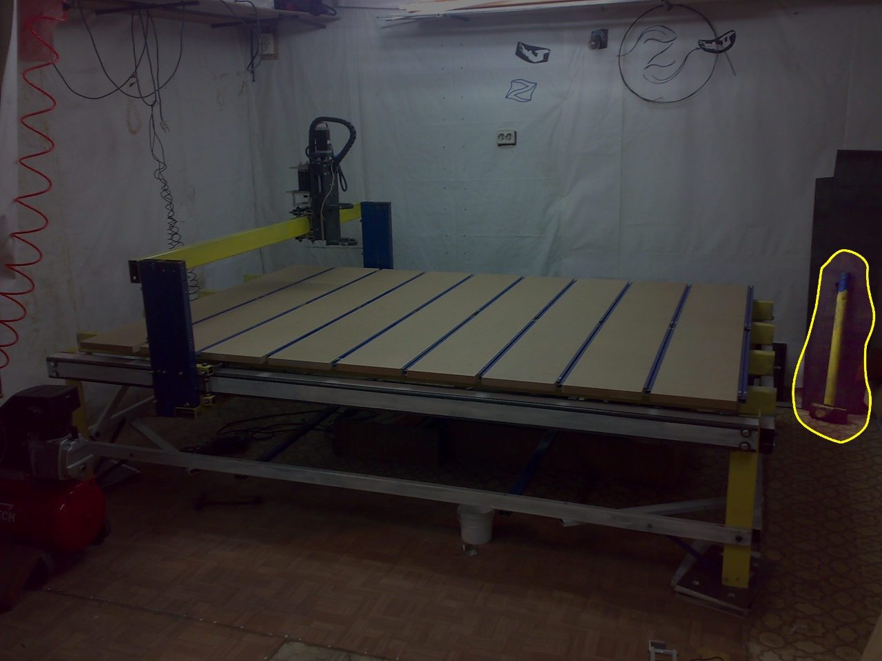

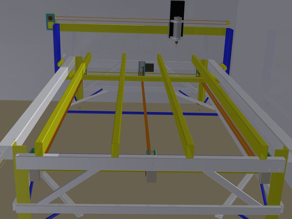

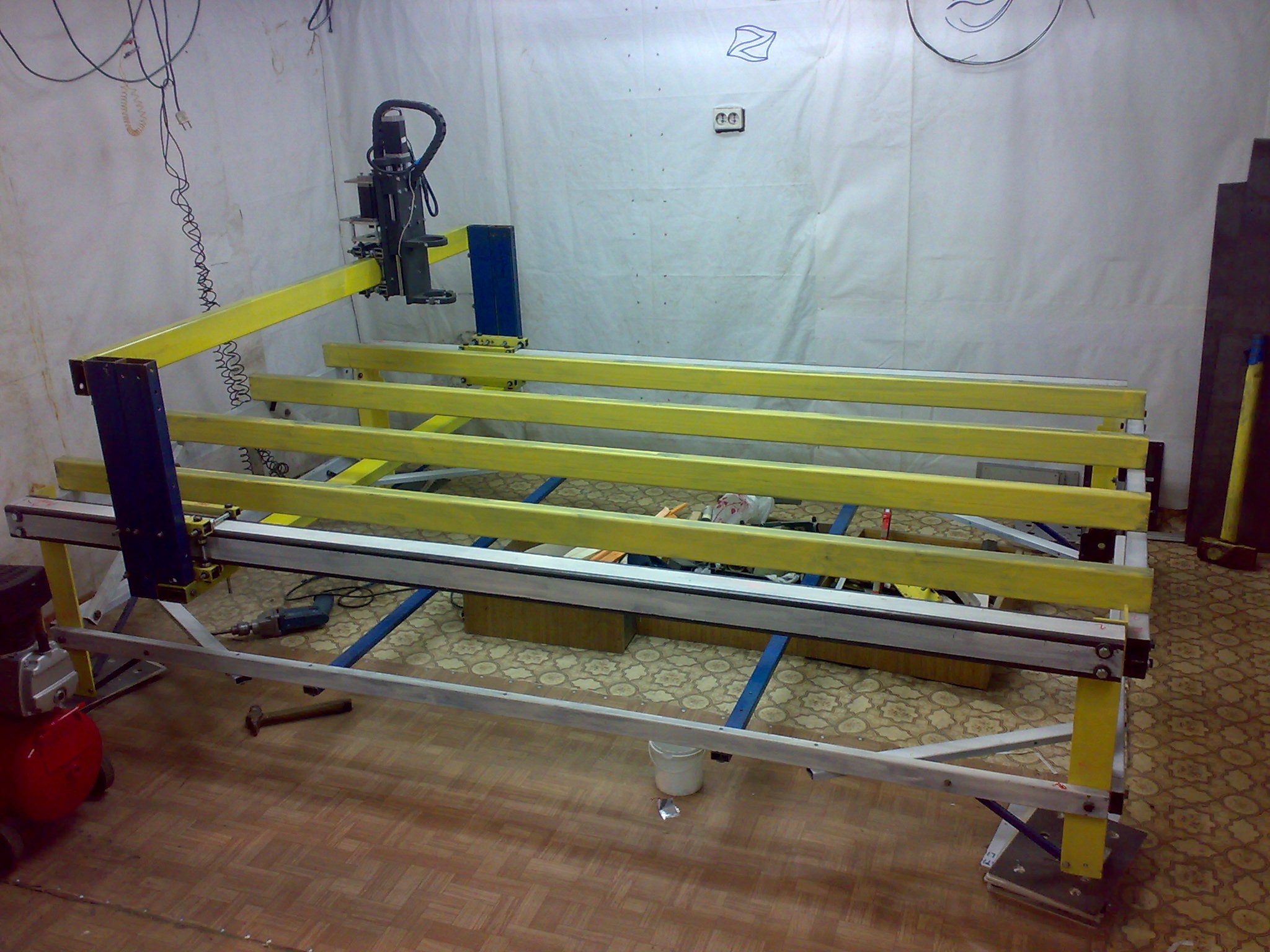

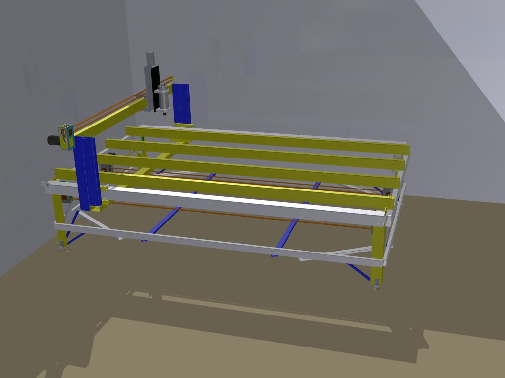

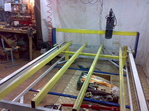

сегодня сделал портал . и неудержался от того чтоб посмотреть в жывую . как все будет выглядеть. скрутил все на времянки.
вот чтоожидал . и что вышло.
станок CNC2  001.jpg (3040 просмотров) <a class='original' href='./download/file.php?id=8625&mode=view' target=_blank>Загрузить оригинал (44.75 КБ)</a>
221020122247.jpg (3040 просмотров) <a class='original' href='./download/file.php?id=8626&mode=view' target=_blank>Загрузить оригинал (510.24 КБ)</a>
станок CNC2  002.jpg (3040 просмотров) <a class='original' href='./download/file.php?id=8627&mode=view' target=_blank>Загрузить оригинал (55.38 КБ)</a>
221020122248.jpg (3040 просмотров) <a class='original' href='./download/file.php?id=8628&mode=view' target=_blank>Загрузить оригинал (601.5 КБ)</a>

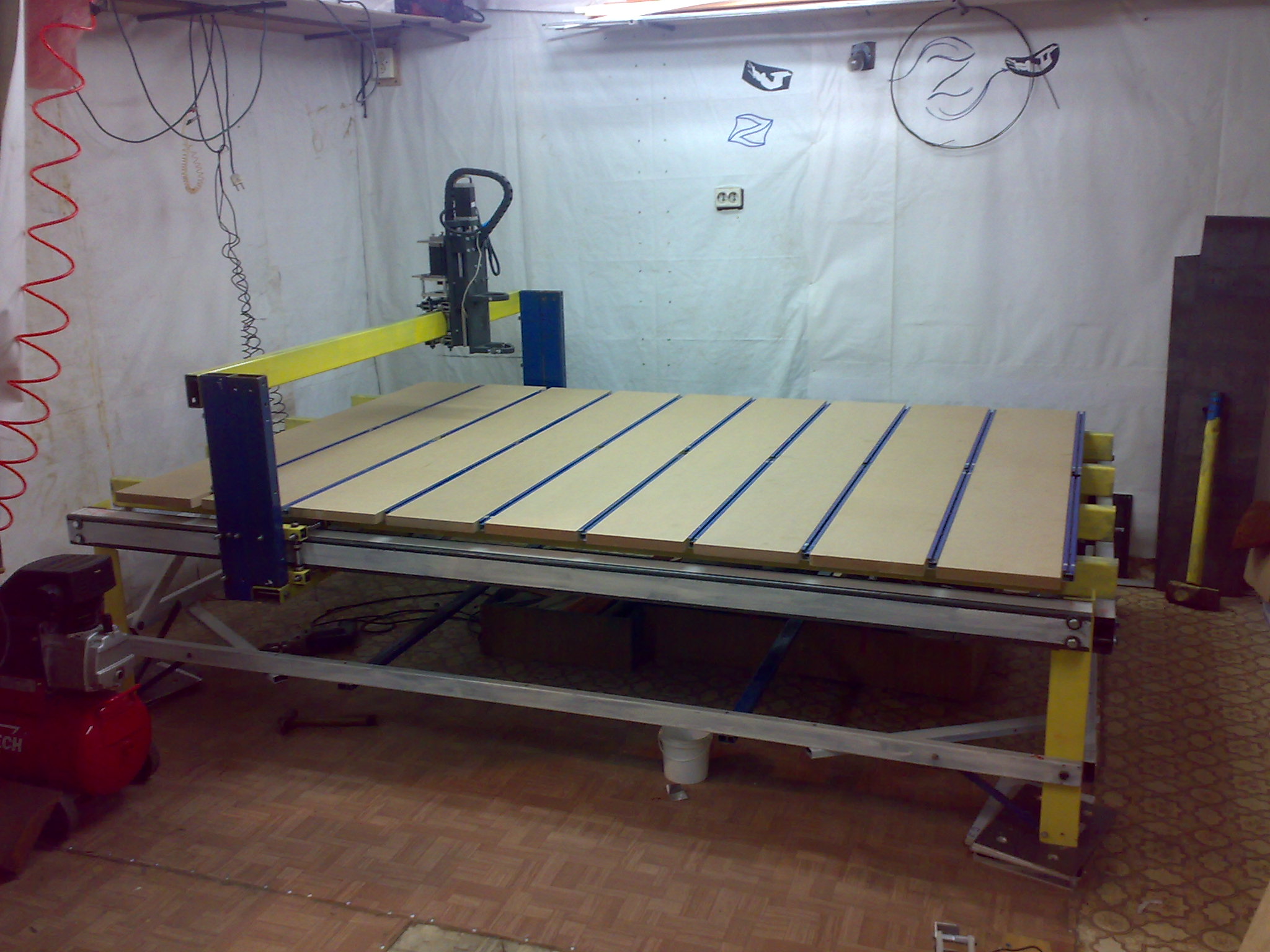

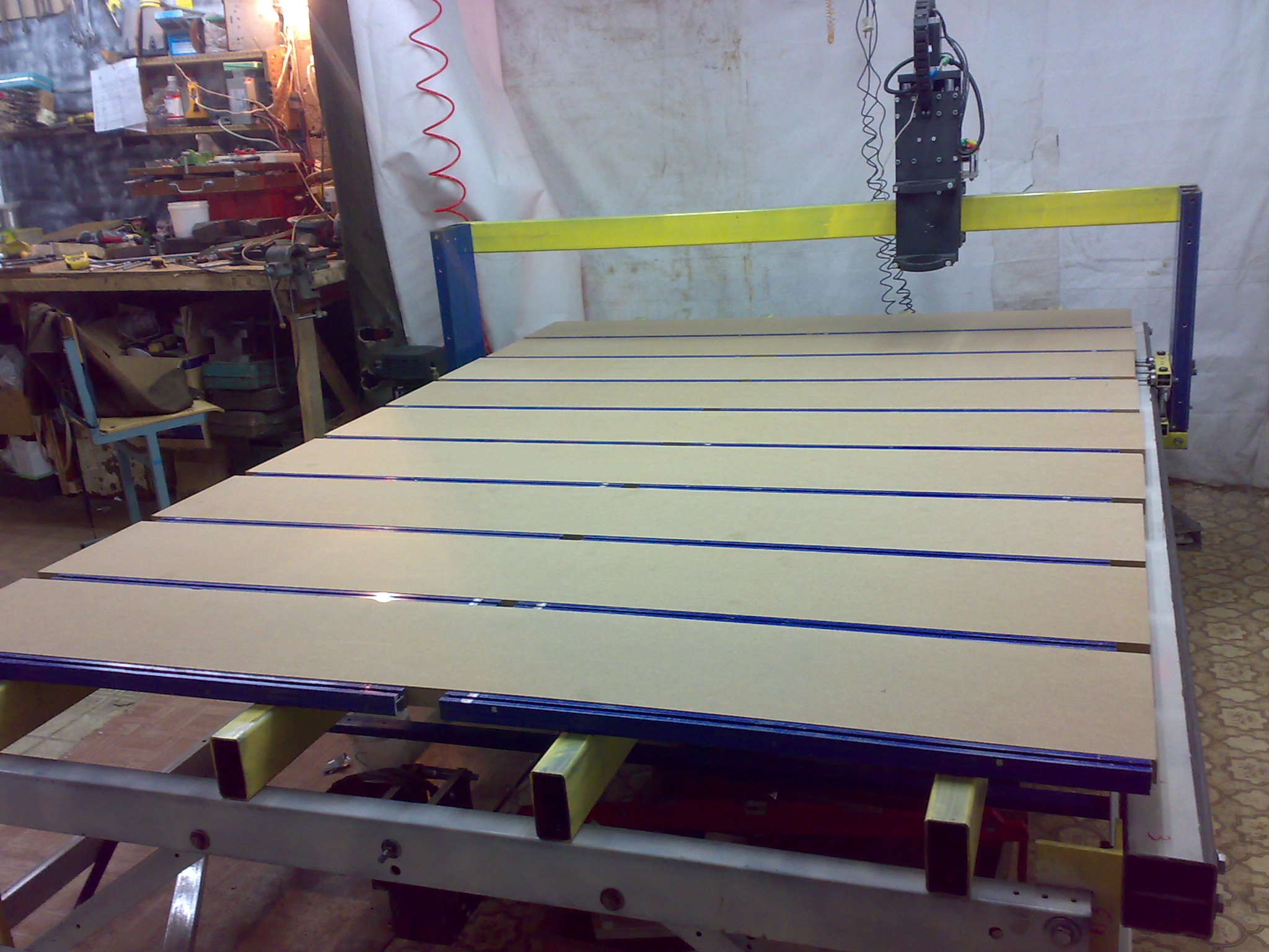

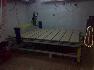

ну и еще неудержался и положил чтото типа стола . но примерно оно так и будет
221020122244.jpg (3040 просмотров) <a class='original' href='./download/file.php?id=8629&mode=view' target=_blank>Загрузить оригинал (432.91 КБ)</a>
221020122246.jpg (3040 просмотров) <a class='original' href='./download/file.php?id=8630&mode=view' target=_blank>Загрузить оригинал (481.5 КБ)</a>

master_70 писал(а):сегодня сделал портал . и неудержался от того чтоб посмотреть в жывую . как все будет выглядеть. скрутил все на времянки.

Вся конструкция на профильных трубах соедененых между собой болтами. прокомментируй пожайлуста не ослабивают ли соеденения время от времени и как быть в процессе затягивания болтов трубы ведь полые и могут прогибаться в процессе затягивания болтов?

В углу притаился инструмент точной ручной настройки :lol:
кувалдометр.jpg (3017 просмотров) <a class='original' href='./download/file.php?id=8631&mode=view' target=_blank>Загрузить оригинал (239.18 КБ)</a>
Yeltaev писал(а):так станок перебран для других целей не для кайта т. е. не только для кайта
ты за сверхочностью не гонишься. Пару мм станок будет гнать тебя это устроит :)
Rafiq
Сообщения: 1039
Репутация: 6
Сообщение Rafiq »
Nick писал(а):В углу притаился инструмент точной ручной настройки :lol:
Да, кувалду то я и не заметил :) "Легонько постукивая кувалдой..." (с)

Yeltaev писал(а):Вся конструкция на профильных трубах соедененых между собой болтами. прокомментируй пожайлуста не ослабивают ли соеденения время от времени и как быть в процессе затягивания болтов трубы ведь полые и могут прогибаться в процессе затягивания болтов?
трубы прикручиваются внутренней стенкой с нутри еще гайкой. а с наружи только подтягивается . так что там до упора затягивается
