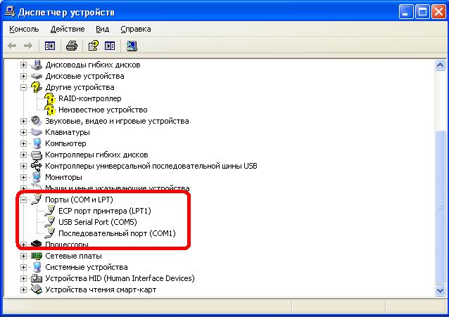

Стоит там преобразователь СОМ-USB Винда его видит как СОМ5 (у меня)
СОМ5.JPG (2548 просмотров) <a class='original' href='./download/file.php?id=9253&sid=54468fe30cea024262eaadf763788892&mode=view' target=_blank>Загрузить оригинал (47.64 КБ)</a>
как можно еще напрямееее подключиться к компу я не знаю :wtf:

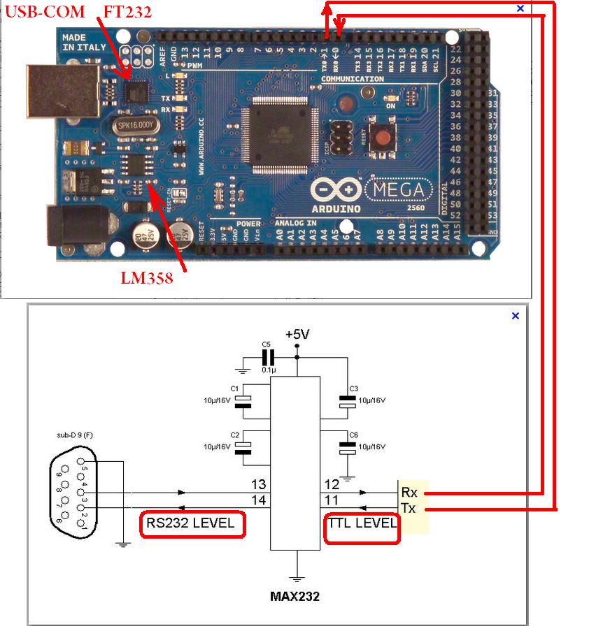

Если у тебя есть в компе разъем СОМ тогда нужно делать преобразователь на МАХ232 и цепляться к 0 и 1 пину(у меня так).

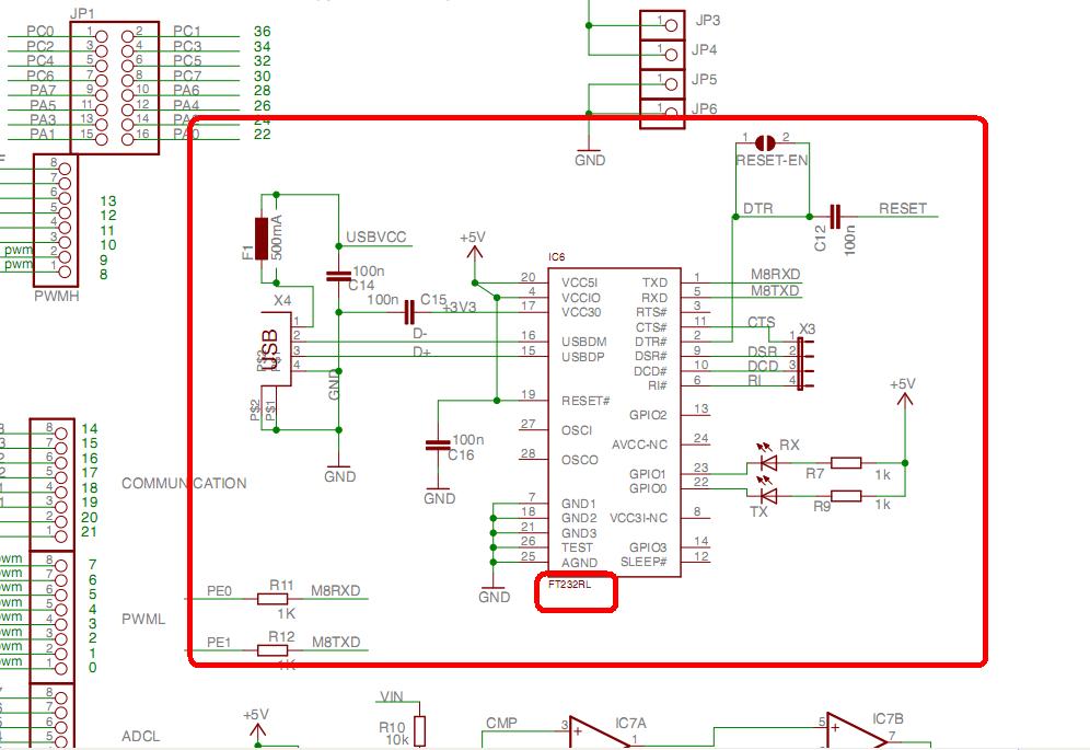

Serg-tmn писал(а):Или все-таки в переходнике и Ардуино есть ведомые (slave) порты на каких-нибудь FL232,
Выше выкладывал мануал на ардуину там схема.

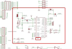

Вот кусок схемы
Ардуина.JPG (2520 просмотров) <a class='original' href='./download/file.php?id=9257&sid=54468fe30cea024262eaadf763788892&mode=view' target=_blank>Загрузить оригинал (85.92 КБ)</a>
Подключить Тимы переходник СОМ-USB наврят прокатит

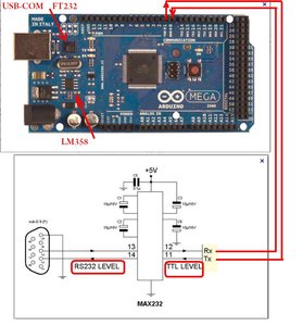

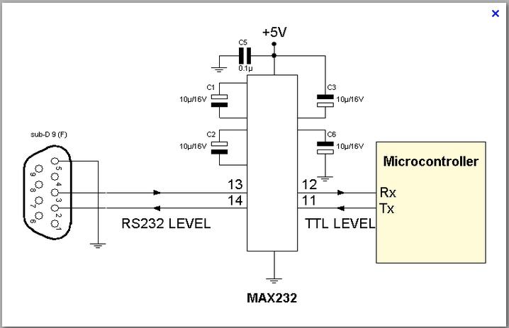

2cme писал(а):Если в ардуино есть аппаратный rs232 (и он не задействован) то нужно подключить к соответсвующим выводам (если они не заняты уже) микросхему преобразователь max232 (или другую подобную), если аппаратного rs232 нет то сделать программный.
там только выводы с Атмеги выведены ТХ и RX. Чтобы их завести в комп нужно ставить преобразователь уровней МАХ232 или получится как Тима пишет сгорит ардуина.
Тима если у тебя в компе есть СОМ порт собираешь так и втыкаешь в ардуино.
МАХ232.JPG (2520 просмотров) <a class='original' href='./download/file.php?id=9258&sid=54468fe30cea024262eaadf763788892&mode=view' target=_blank>Загрузить оригинал (30.18 КБ)</a>

Re: ЧПУ пульты
Схема ардуины. Вот все что на ней есть сам МК и пару микросхем. МАХ232 там НЕТ!
Схема Ардуины.JPG (2518 просмотров) <a class='original' href='./download/file.php?id=9259&sid=54468fe30cea024262eaadf763788892&mode=view' target=_blank>Загрузить оригинал (112.25 КБ)</a>

Тима писал(а):Это вчера пытался найти в нэте...
в гугле набираешь MAX232 и он тебе сразу фотки показывает схем.

aftaev писал(а):Вот кусок схемы
То есть обыкновенный преобразователь USB-COM.
Кстати, там есть любопытный момент - сигнал DTR через конденсатор завязан на Reset контроллера. А этот сигнал коммуникационная программа, в принципе, может дергать как хочет. И каждый раз контроллер будет сбрасываться. Не помню, но кто-то жаловался на периодические сбросы.
