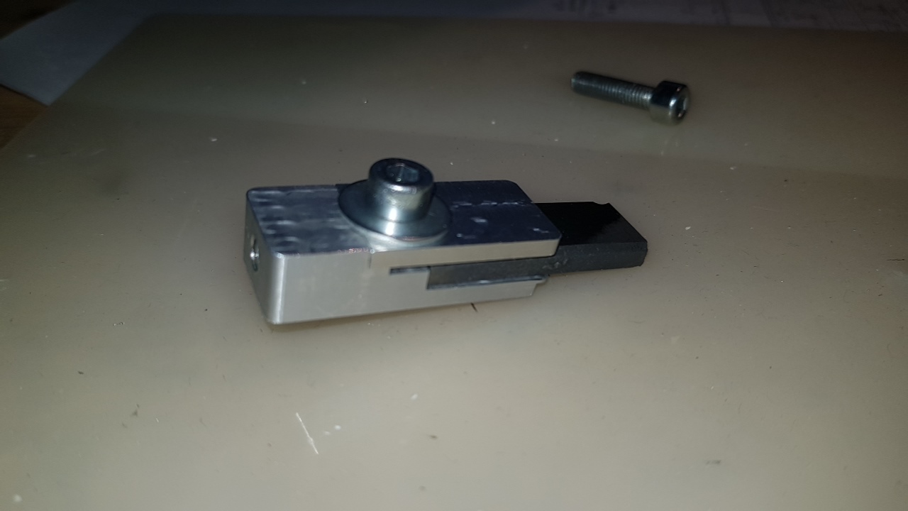

Вроде бы что-то получается.
За неимением токарного, отвертку ободрал на своем, поворотом в тисках. :hehehe:
2018-11-09 23-14-01.JPG (4699 просмотров) <a class='original' href='./download/file.php?id=150211&mode=view' target=_blank>Загрузить оригинал (366.62 КБ)</a>
2018-11-10 15-58-17.JPG (4699 просмотров) <a class='original' href='./download/file.php?id=150210&mode=view' target=_blank>Загрузить оригинал (161.17 КБ)</a>
2018-11-10 16-20-08.JPG (4699 просмотров) <a class='original' href='./download/file.php?id=150209&mode=view' target=_blank>Загрузить оригинал (191.7 КБ)</a>
Схожу за леркой М5 и будет небольшой шабер с ВК6ОМ :freak:
Чегой-то немецкая отвертка отказалась нарезать на себе резьбу....
Ну ничего, пильнул ее еще раз, сделал посадочное в держаке на 5 соток больше, нагрел на газе и посадил на лок тайт.
Пусть немчура знает наших :hehehe:
