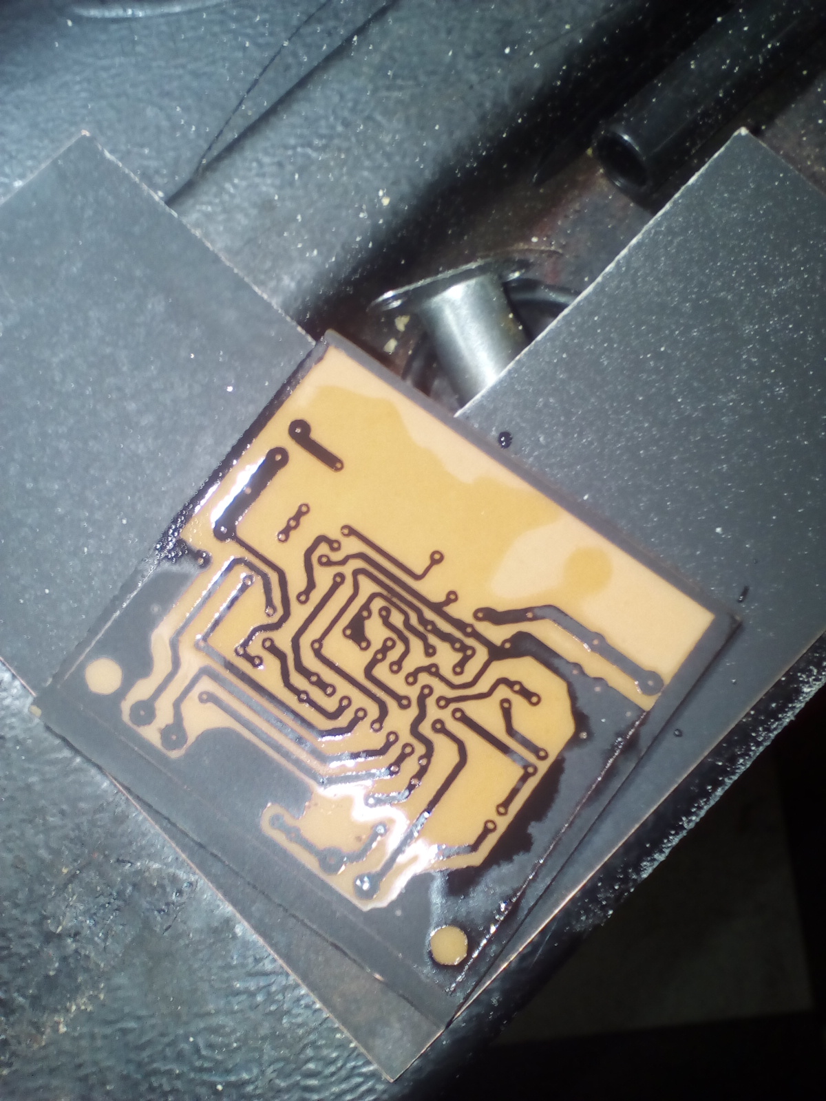

Добавлено: 05 мар 2017, 14:57
gekz
а плату так делал
обезжирил
закрасил грунтом
прожёг лазером
протравил
смыл растворителем
ну и фотки
2017-03-02 13-23-06.JPG (2535 просмотров) <a class='original' href='./download/file.php?id=105038&mode=view' target=_blank>Загрузить оригинал (625.9 КБ)</a>
2017-03-02 13-23-23.JPG (2535 просмотров) <a class='original' href='./download/file.php?id=105039&mode=view' target=_blank>Загрузить оригинал (592.54 КБ)</a>
2017-03-02 13-29-11.JPG (2535 просмотров) <a class='original' href='./download/file.php?id=105040&mode=view' target=_blank>Загрузить оригинал (746.01 КБ)</a>
2017-03-02 13-53-29.JPG (2535 просмотров) <a class='original' href='./download/file.php?id=105041&mode=view' target=_blank>Загрузить оригинал (635.72 КБ)</a>
2017-03-02 13-56-06.JPG (2535 просмотров) <a class='original' href='./download/file.php?id=105042&mode=view' target=_blank>Загрузить оригинал (481.77 КБ)</a>
2017-03-02 13-56-22.JPG (2535 просмотров) <a class='original' href='./download/file.php?id=105043&mode=view' target=_blank>Загрузить оригинал (489.17 КБ)</a>
