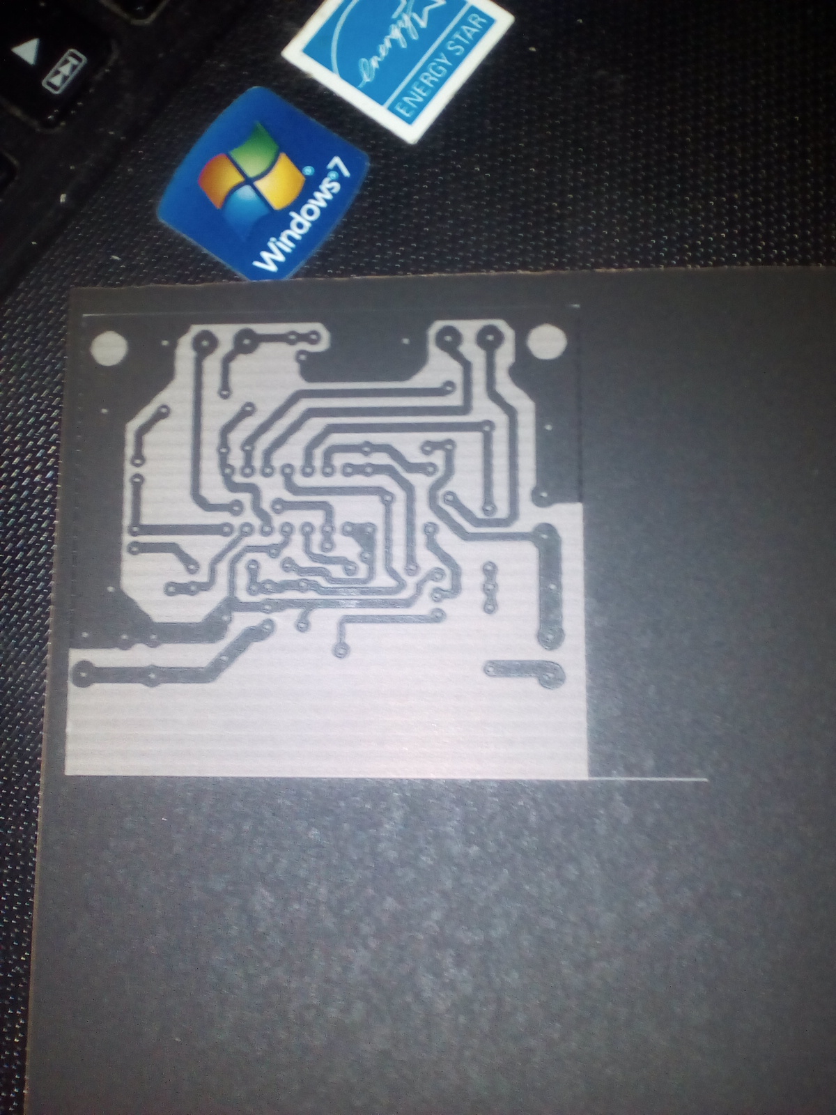

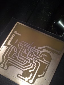

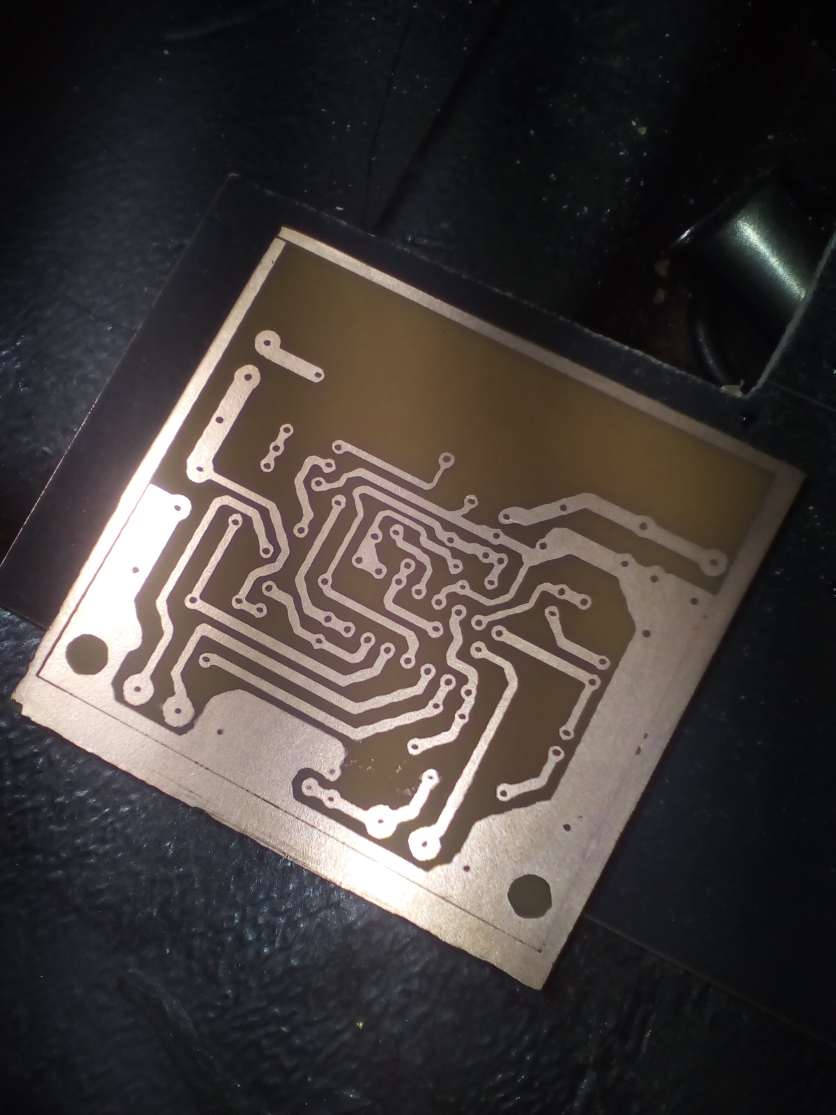

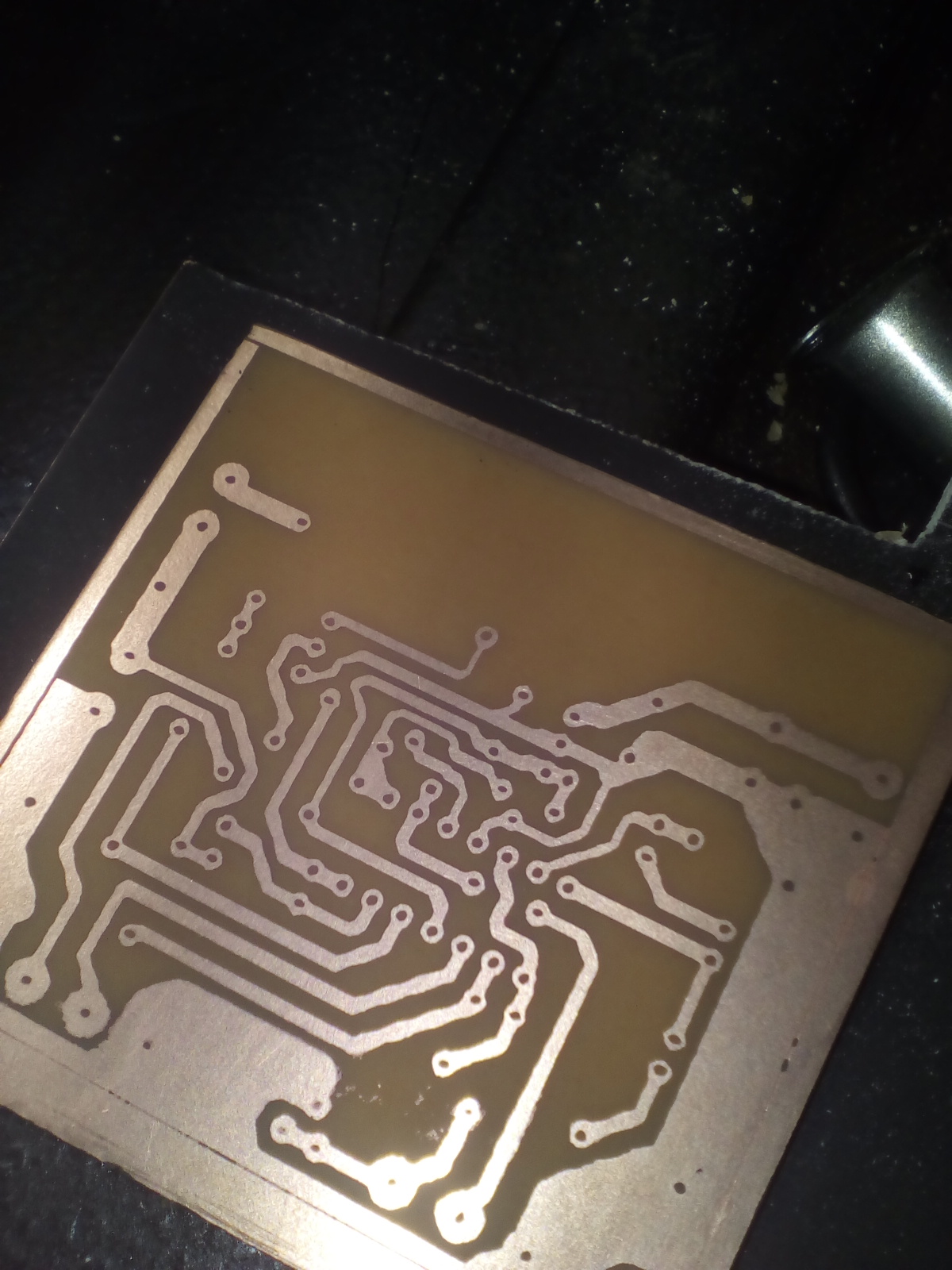

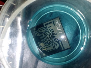

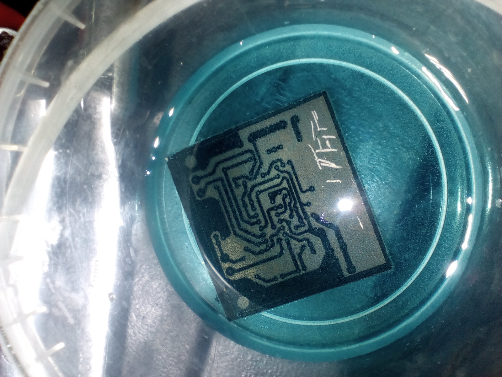

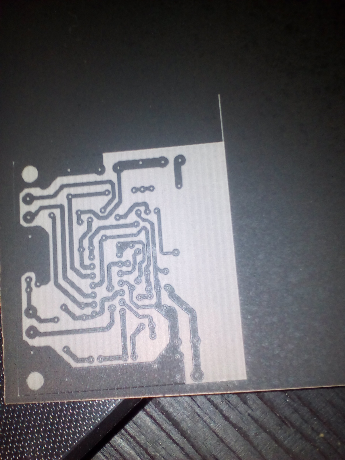

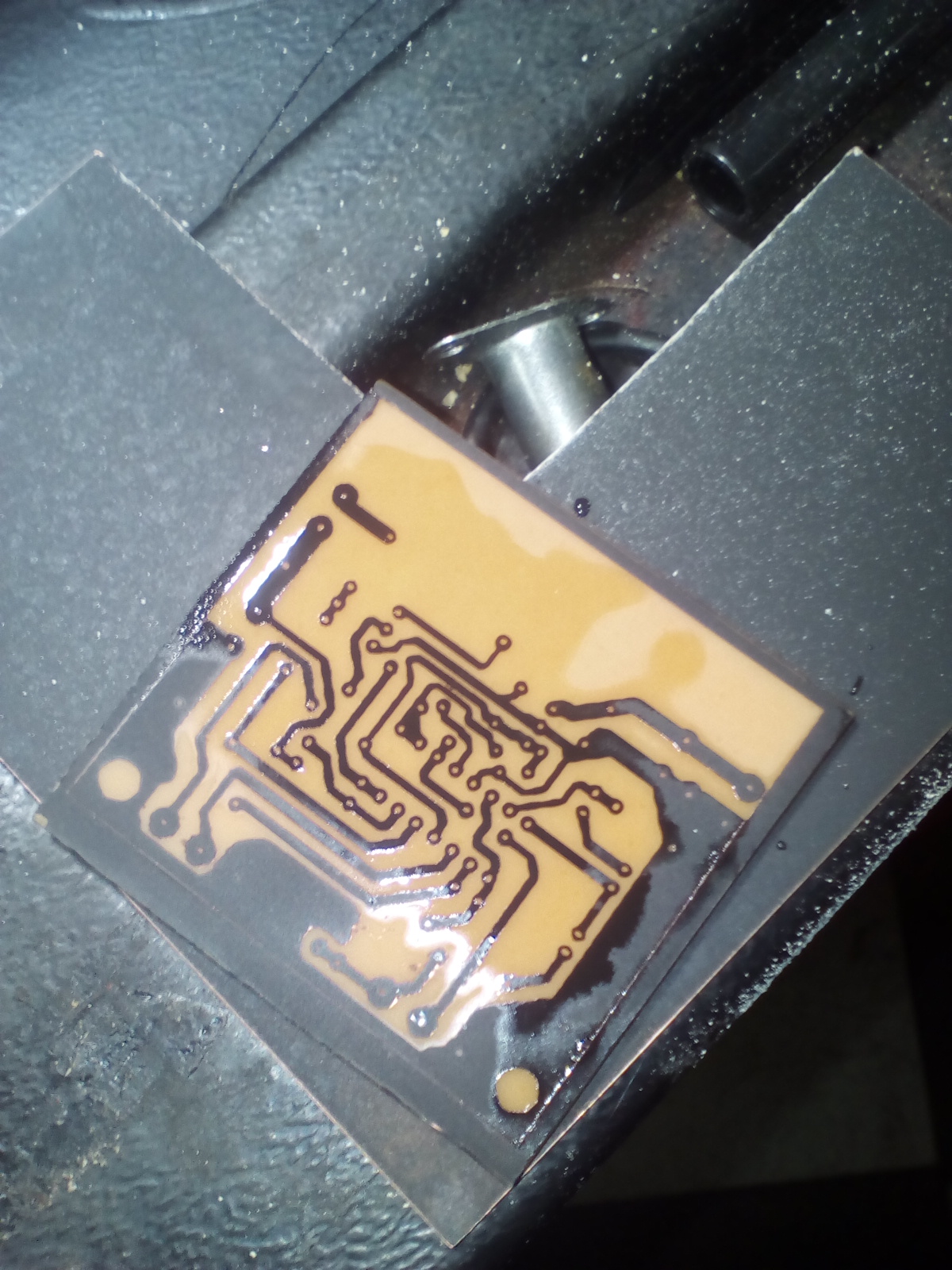

а плату так делал
обезжирил
закрасил грунтом
прожёг лазером
протравил
смыл растворителем
ну и фотки

По поводу линий, что-бы их не было видно, можно попробовать в настройках уменьшать размер точки лазера, тогда выжигаемые полосы будут расположены ближе друг к дружке.
