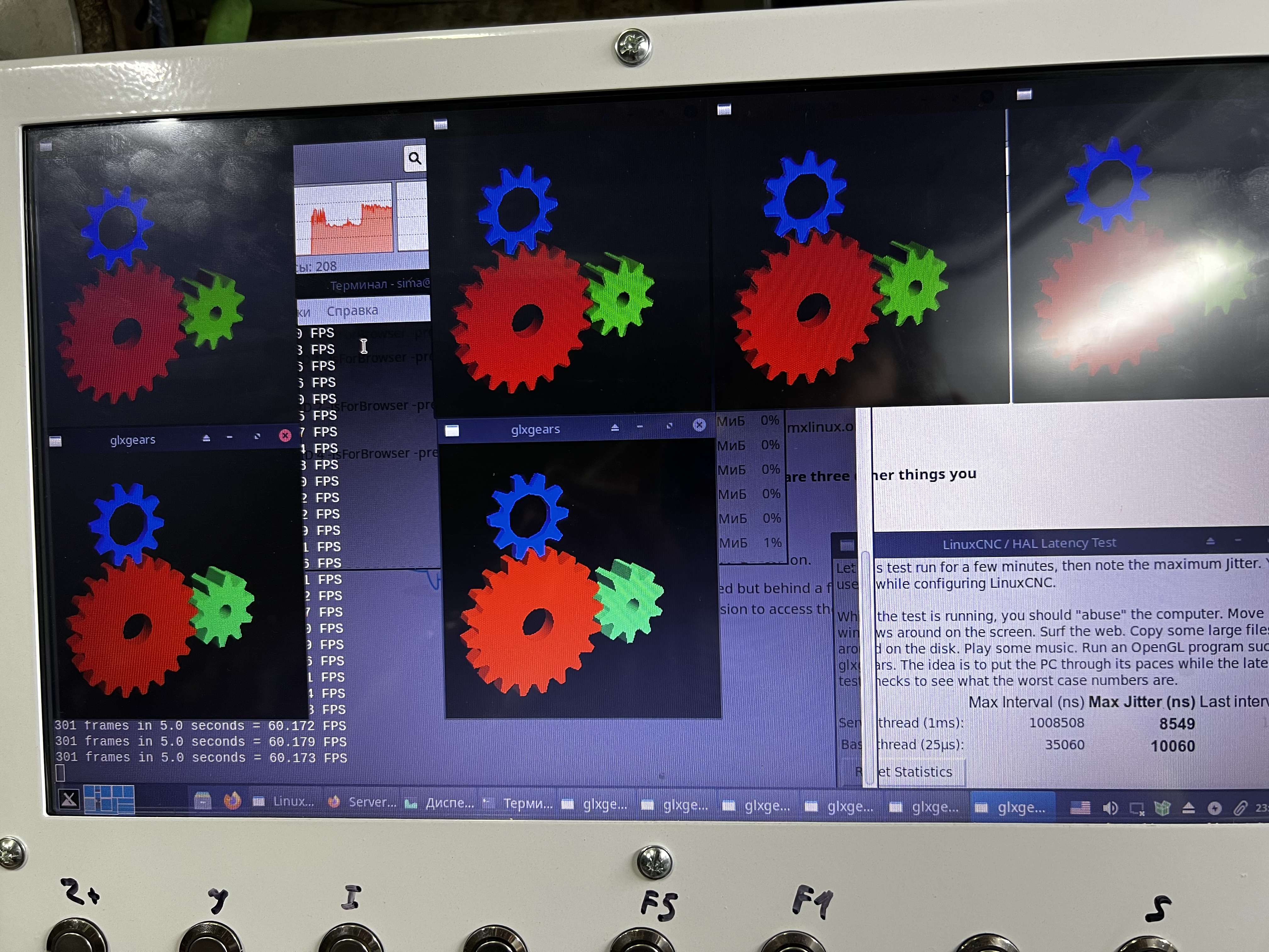

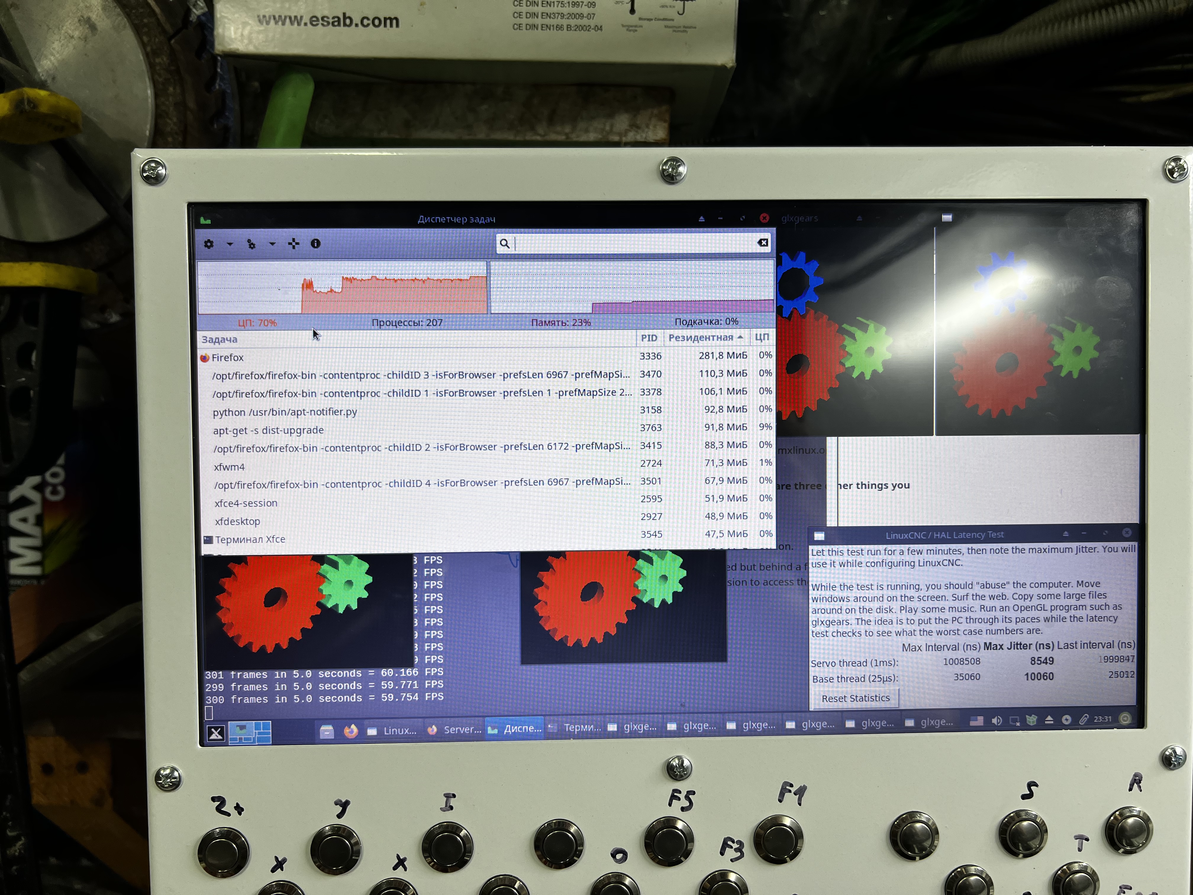

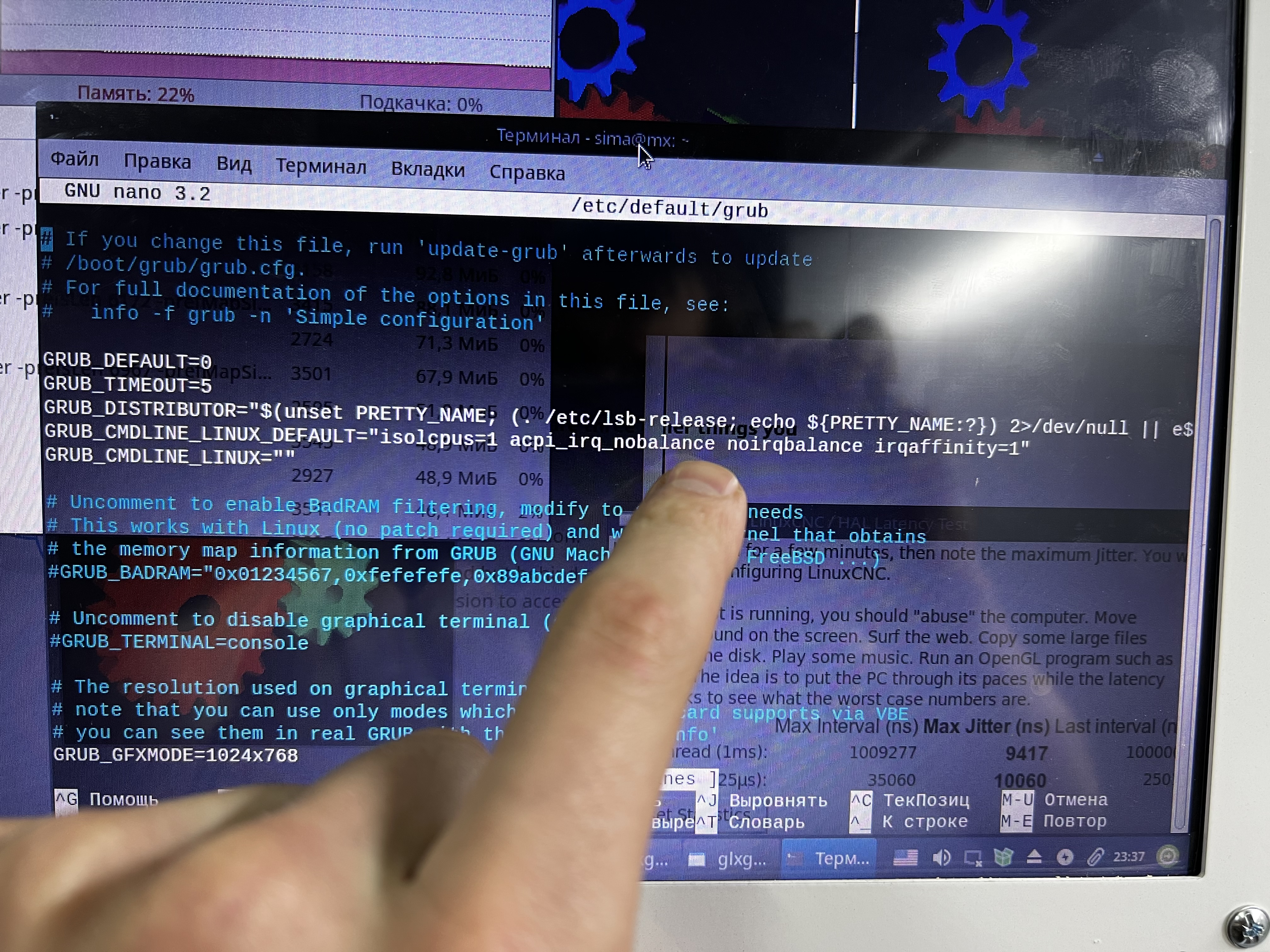

Re: Latency-test показания на разных материнских платах
В общем сделал сейчас какие то манипуляции с загрузчиком и я не верю своим глазам
D5CE0CFD-09D2-4849-B86F-F4704CFD29DE.jpeg (5239 просмотров) <a class='original' href='./download/file.php?id=204321&mode=view' target=_blank>Загрузить оригинал (3.93 МБ)</a>
1BA19D00-E473-426B-AEAC-C5C78F5F2580.jpeg (5239 просмотров) <a class='original' href='./download/file.php?id=204322&mode=view' target=_blank>Загрузить оригинал (3.76 МБ)</a>
Я нифига не понимаю в этом, возможно кому то это поможет. Но латенси как вкопанный. Буду ещё тестировать. Если не отпишусь - то все хорошо
Проц у меня 2 ядерный если что
61981EF9-8A53-4B6B-9099-FB6C786FFE8C.jpeg (5239 просмотров) <a class='original' href='./download/file.php?id=204323&mode=view' target=_blank>Загрузить оригинал (4.44 МБ)</a>
