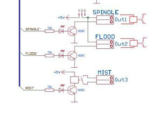

Voltos писал(а):а какими командами управляются соседние реле? да и этот выход тоже.
и теперь стало совсем не понятно. зеленый это выходной контакт?
а рядом два входа? на них напряжение подавать? подрисована начинка или внешняя схема?
В контроллере внутри управление каналами разделено на 2 части, первый канал можно включить выключить, и это не как не повлияет на 2 и 3 канал. К этому каналу обычно подключают реле, и данный выход управляется комадой М3 и М5 вкл/выкл.
а второй и третий выход включается коммандами М7 и М8, а командой М9 сразу выключается 2 и 3 выход. На самом деле я могу по отдельности рулить 2 и 3 выходом, но пока сделал так, как в оригинальной программе.

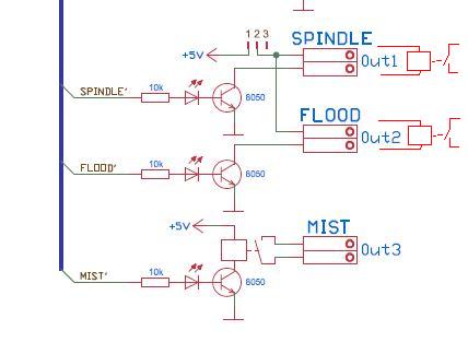

В сообщении №757 я специально прикрепил схему МК1, открой её и посмотри - вопросы отпадут.
P.S. 1,2 и 3 - это все выходы. К 1 и 2 выходам можно подключить внешние 5В реле. Выход 3- это выход (нормально открытый) реле на плате.
P.S.1. Подрисовано подключение твоего лазера.
P.S.2. В оригинальной проге жмешь иконки "Шпиндель", "Охлаждение" и "Туман"- включается/отключается выходы. В оригинальной проге выходы можно менять, в проге ув.Selenur-а при нажатии на "Дрель", по моему, включаются 2 и 3 выходы вместе.

xvovanx писал(а):В сообщении №757 я специально прикрепил схему МК1, открой её и посмотри - вопросы отпадут.
Вопросы отпали только сейчас с последней схемой. Теперь понятна суть несоответствия схем. Ну да ладно.
Выяснилось что у меня не срабатывает OUT3. Не приходит напряжение от "MIST" при нажатии клавиши "Туман". В чем может быть закавыка?
selenur писал(а):Я лазер, именно так у себя и подключал вначале, а потом припаял проводок непосредсвенно к выводу микроконтроллера, который и подключил к драйверу лазера через TTL интерфейс.
А можно поподробнее? Я подключил ТТЛ к 1 выходу чтобы подавалось 5В на включение, но работает наоборот. Выходом шунтируется и тухнет.

Voltos писал(а):
xvovanx писал(а):...Выяснилось что у меня не срабатывает OUT3. Не приходит напряжение от "MIST" при нажатии клавиши "Туман". В чем может быть закавыка?...
А ты в настройках оф.проги выставил соответствие "Тумана" выходу 3 ?
Re: Управление контроллером MK1 и MK2 (planet-cnc)
У драйвера лазера вход TTL соединен через резистор с плюсом питания драйвера, и когда к выходу TTL ничего не подключено, драйвер держит лазер включенным(т.к. подается питание), при подключении к TTL входу драйвера, выхода микроконтроллера, ситуация меняется, выход микроконтроллера соединяется с землей, или с питанием, в зависимости от статуса включено/выключено, причем есть настройка которая может инвертировать сигнал на данном выводе. Данная настройка пока есть только в оригинальной программе.
У тебя между TTL входом и выходом микроконтроллера есть транзисторы, инвертирующие буфферы? или прочие радиодетали?

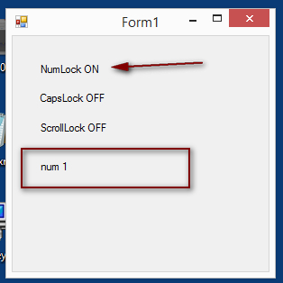

Ivman писал(а):Сегодня попробывал 19 клавишную клавиатуру на СNC пошла без проблем а на Assist-master запустить не удалось, selenur всемогущий подскажи как это сделать? есть такая же безпроводная и думаю использовать как дистанционный пульт управления, selenur может стоит задействывать оставшиеся кнопки на шпиндель, старт программы и.т.п. будет совсем кошерно!
Набросал небольшую утилиту:
keyhook.zip
(6.37 КБ) 288 скачиваний
С помощью неё нужно проверить, как отлавливаются нажатия:
2016-05-31_013956.jpg (3008 просмотров) <a class='original' href='./download/file.php?id=81495&mode=view' target=_blank>Загрузить оригинал (35.81 КБ)</a>
В верхней строке отображается статус NUM LOCK, а в нижней какая из клавиш 1,2,3,4,6,7,8,9 нажата в данный момент.
Раньше алгоритм у меня отлавливал клавиши только с включенным NUM LOCK, а теперь должно будет и с отключенным, осталось тебе проверить, и тогда добавлю в основную программу.

Сообщение Ivman »
Скачал прогу запустил при нажатии цифр 1234 6789 отображается nym с соответствующей цифрой при нажатии Nym Lock все происходит тоже самое.
