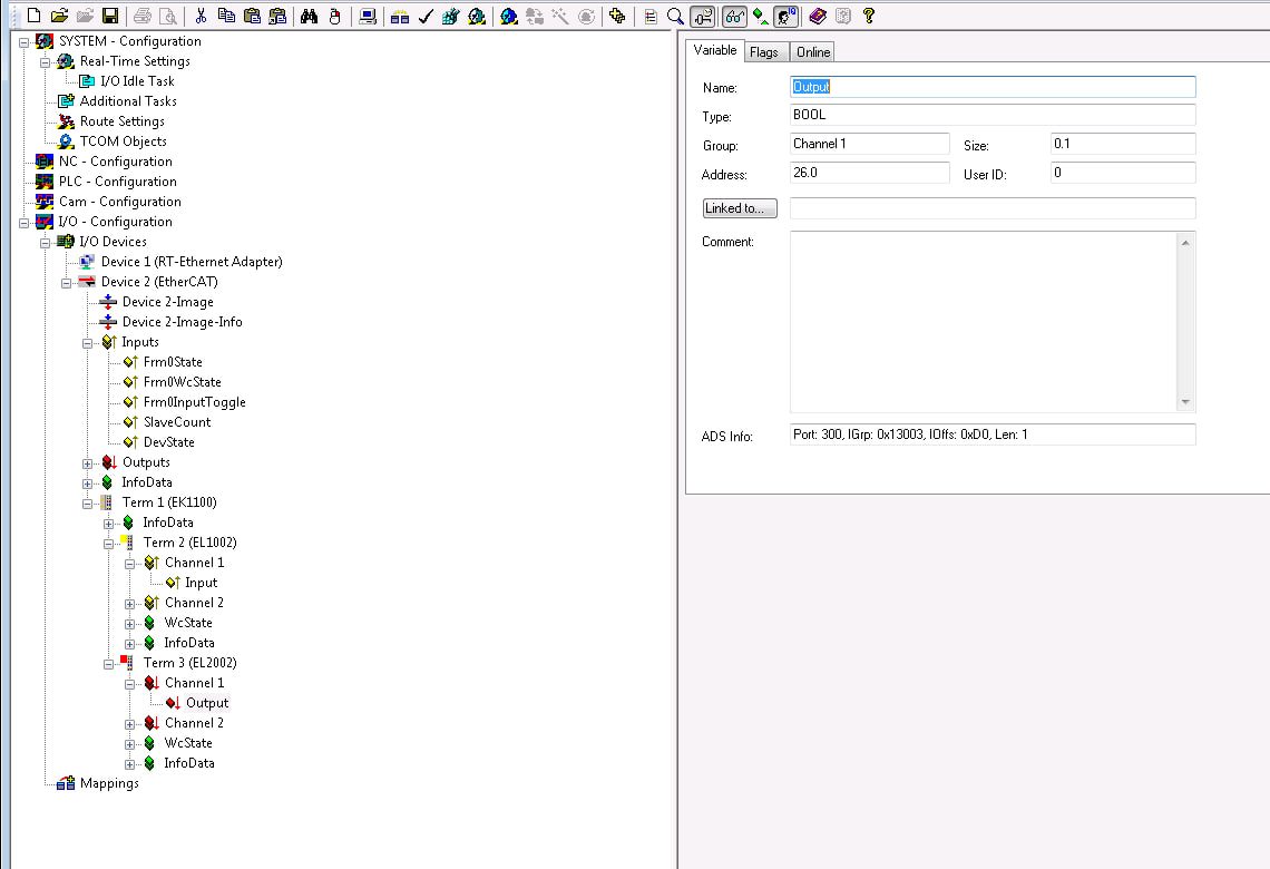

Достучался сегодня до коплера Ethercat, устройства по шине видны.
Теперь надо как-то с этим всем разобраться окончательно.
Кто ни будь вменяемые мануалы встречал по настройке оконечных устройств?
именно по адресации Slave00\Device01\Input-01, Slave00\Device02\Output-24 итд итп.
Пока пробежался по материалам которые нашел поверхностно, картинка не складывается полноразмерная. :(
То есть, у меня к примеру на коплере висит модуль входов и модуль выходов Slave00\Device01\Input-01, Slave00\Device02\Output-24
Хотелось бы экземпл подсмотреть как прописываются в .hal у LCNC
Например экземпл который идет в проекте linuxcnc-cia402

Он примерно понятен, но вот откуда брать адресацию и структурное описание подключаемых модулей?
Сходил в TwinCat поглядел, там есть адреса, но пока не пробовал их использовать. Завтра порою.
TwinCat.jpg (6655 просмотров) <a class='original' href='./download/file.php?id=208756&mode=view' target=_blank>Загрузить оригинал (90.02 КБ)</a>
Но вопрос мануалов и примеров стоит в полном обьеме.

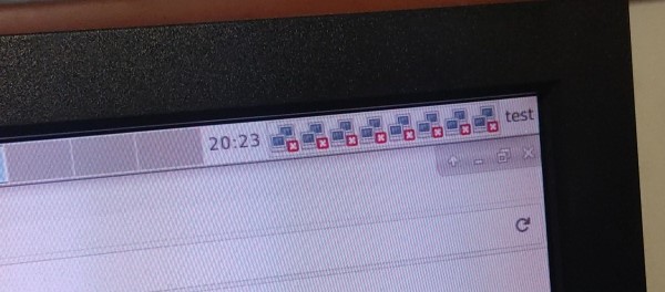

Пользуюсь версией linuxcnc-2.8.2-buster, комп не подключен к сети.
1. Как отключить сообщения о недоступности сети в верхнем правом угле а то накапливается штук 7-8?
2. Можно как-то увеличить размер шрифта в Axis больше того который получается нажатием на "Large Coordinate Font" и желательно во вкладке DRO?
3. Как отключить спящий режим/отключение экрана/logout каждые Х минут?

1. грохнуть network manager и прописать параметры сетевых карт руками

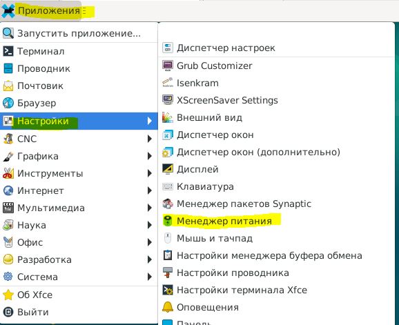

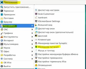

3. Настройки-менеджер питания-монитор

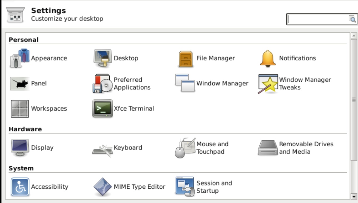

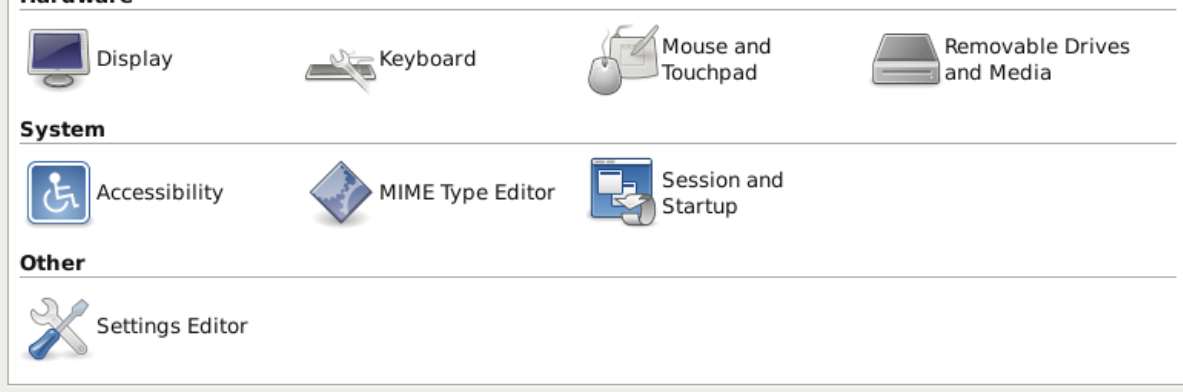

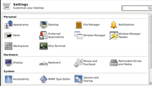

.axisrc благодарю
iMaks-RS писал(а): ↑ Настройки-менеджер питания-монитор
У меня нет
на всякий случай приложу файлы может упустил чего.
1.png (4500 просмотров) <a class='original' href='./download/file.php?id=212409&mode=view' target=_blank>Загрузить оригинал (199.97 КБ)</a>
2.png (4500 просмотров) <a class='original' href='./download/file.php?id=212410&mode=view' target=_blank>Загрузить оригинал (95.91 КБ)</a>
iMaks-RS
Сообщения: 1692
Репутация: 205
Настоящее имя: Maks
Откуда: От туда.
Re: Что я еще не знал о LinuxCNC, что нам еще предстоит сделать
Сообщение iMaks-RS »
xfce4
ываыва.JPG (4492 просмотра) <a class='original' href='./download/file.php?id=212411&mode=view' target=_blank>Загрузить оригинал (47.77 КБ)</a>
