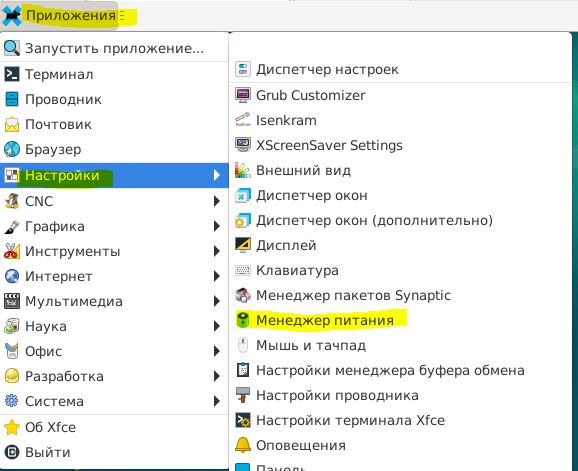

Пользуюсь версией linuxcnc-2.8.2-buster, комп не подключен к сети.
1. Как отключить сообщения о недоступности сети в верхнем правом угле а то накапливается штук 7-8?
2. Можно как-то увеличить размер шрифта в Axis больше того который получается нажатием на "Large Coordinate Font" и желательно во вкладке DRO?
3. Как отключить спящий режим/отключение экрана/logout каждые Х минут?
Делал так но не помогло

1. грохнуть network manager и прописать параметры сетевых карт руками
2. загуглить про .axisrc - файл создаёте в каталоге пользователя и вносите нужные изменения интерфейса, есть тема здесь и есть мануал на LinuxCNC
3. Настройки-менеджер питания-монитор

iMaks-RS писал(а): ↑ Настройки-менеджер питания-монитор
У меня нет
на всякий случай приложу файлы может упустил чего.
1.png (4848 просмотров) <a class='original' href='./download/file.php?id=212409&mode=view' target=_blank>Загрузить оригинал (199.97 КБ)</a>
2.png (4848 просмотров) <a class='original' href='./download/file.php?id=212410&mode=view' target=_blank>Загрузить оригинал (95.91 КБ)</a>

xfce4
ываыва.JPG (4840 просмотров) <a class='original' href='./download/file.php?id=212411&mode=view' target=_blank>Загрузить оригинал (47.77 КБ)</a>

В версии 8,2,0 менеджер питания не установлен.

foforum писал(а): ↑10 сен 2024, 04:58 В версии 8,2,0 менеджер питания не установлен
там в релиз 8.0 пролелз баг в пакете xfce4-power-manager, проявлял себя как невключение подсветки после выхода из спящего режима. Его похоже выпилили..
