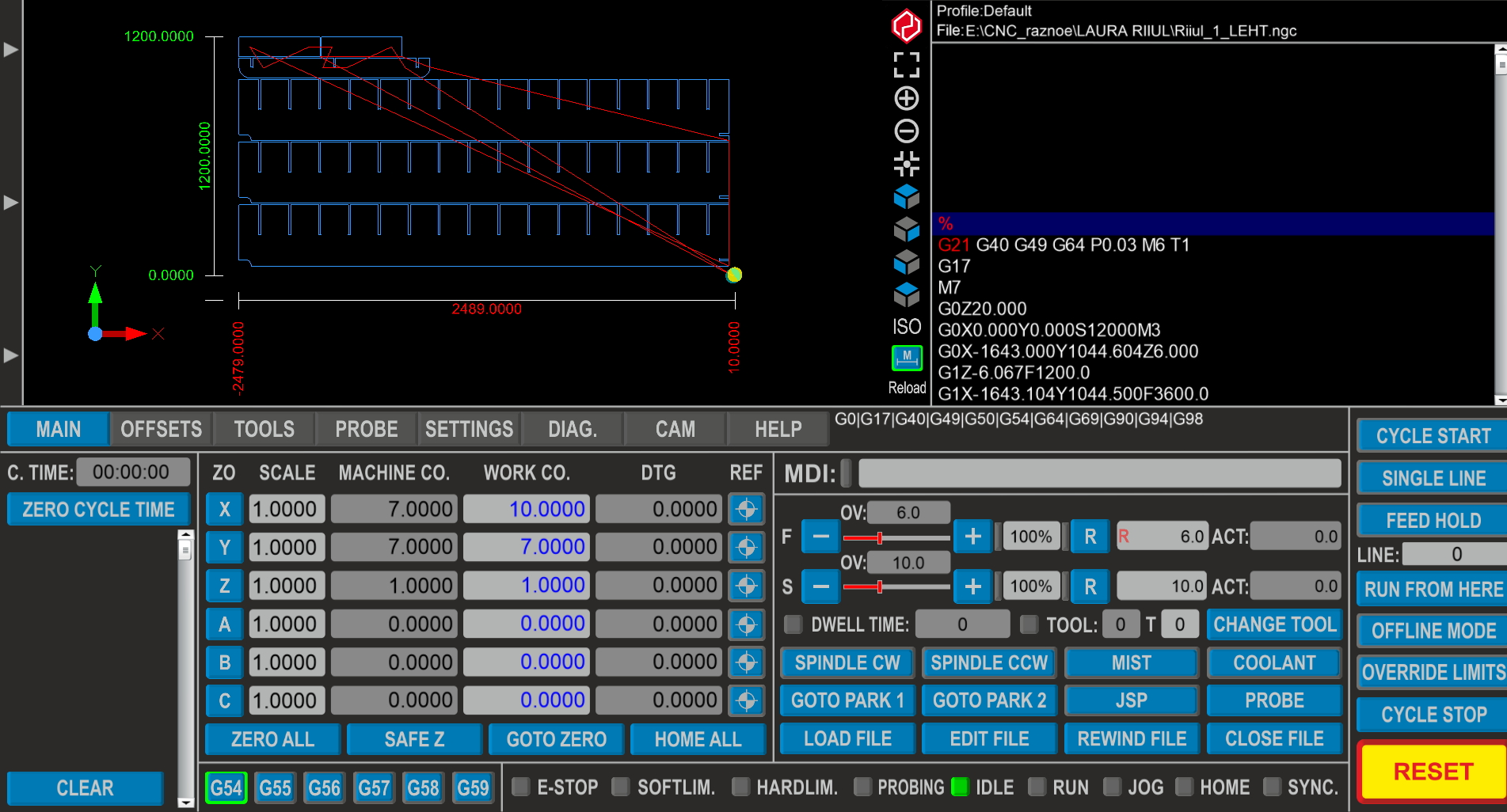

UCCNC
закину фото интерфейса
UCCNC 1.2112.jpg (2948 просмотров) <a class='original' href='./download/file.php?id=174114&mode=view' target=_blank>Загрузить оригинал (813.91 КБ)</a>
Скачайте, попробуйте, она на 100% функциональна, только без контроллера будет в демо режиме. Можно кнопки потыкать - подумать.

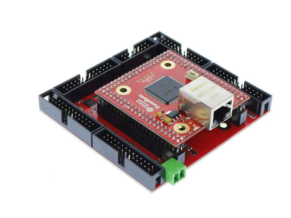

Hugo писал(а):Берите и не парьтесь UCCNC. За 200евро + НДС Стоит не дорого. Считайте, что это MACH3.5
MACH4 - вообще темный лес, лицензия 200 долл. хобби только для себя продукты делать, а на продажу - 1400долл....
Столько стоят платы для Lcnc сделанные в России Платы проекта PinCET (готовим замену MESA) linuxcnc #1
Есть платы Pluto-P ценой в 10баксов :)
ЧПУ Siemens 808D купил себе на евау и у оф. представителя:
2 шт б/у токарные версии за 200$
1 шт новую токарную версию за 1600$
1 шт Фрезерную версию новую за 800$
1 шт фрезерную версию б/у 700$
Выглядит оно так
А так выглядит плата UCCNC ценой в 200Евро :hehehe:
UC300ETH.gif (2830 просмотров) <a class='original' href='./download/file.php?id=174121&mode=view' target=_blank>Загрузить оригинал (1.54 МБ)</a>
За 200 евро я лучше КФЛОП возьму вместо UCCNC . Стоит дешевше и RTCP есть ;)
