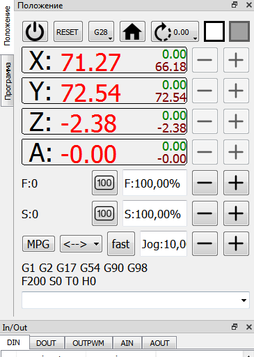

daemon78 писал(а): ↑ Стало гораздо удобнее!!!
я рад что стало меньше видимых органов - но стоило потрогать окошко управления и его в исходное положение не вернуть, а если нужно срочно тормозить, а окошко свернулось или переформатировалось?
поиск пробинга при первом запуске оказался за экраном.. я реально не пойму - места ведь достаточно - но все клавиши стали еще меньше.. как попасть пальцем в этот пробинг не запустив случайно программу на исполнение? Ок - вытащил его мышкой изза границы экрана - все тут же поехало вниз и начинаешь метаться - как это теперь остановить так как фреза в шпинделе - где пауза? а пауза тоже за экраном. ну хорошо хоть предохранитель (который почему то называется "станок включен") нашелся где-то по центру панели управления?
Кстати "станок выключен" не мешает работать шпинделю.
Далее - как попасть надежно в клавишу ехать по +Y но не попасть случайно в +X или +Z? Мало того что они мелкие они еще вплотную друг к другу..
если на тачскрин ориентироваться - то нужно продолжать думать дальше.. между активными клавишами можно например вставлять информационные поля - даже если это не будет так красиво - зато безопасно или менее накладно.

Обновлен вид (windows), увеличины кнопки.
Значение поворота СК отображается в кнопке.
updateWLMill.png (1657 просмотров) <a class='original' href='./download/file.php?id=189615&mode=view' target=_blank>Загрузить оригинал (21.95 КБ)</a>
VAT писал(а): ↑ тут же нажал естоп (у меня это ресет или как вариант это может быть обесточивание всего с примерно тем же эффектом) - все естественно тут же остановилось - все как бы хорошо. Отжимаю естоп, полагая что программа остановлена - и станок(контроллер) снова рванул в работу. как минимум шпинделем, шд не знаю так как портал был заклинен.
А если просто нажать E Stop. то шпиндель включится?

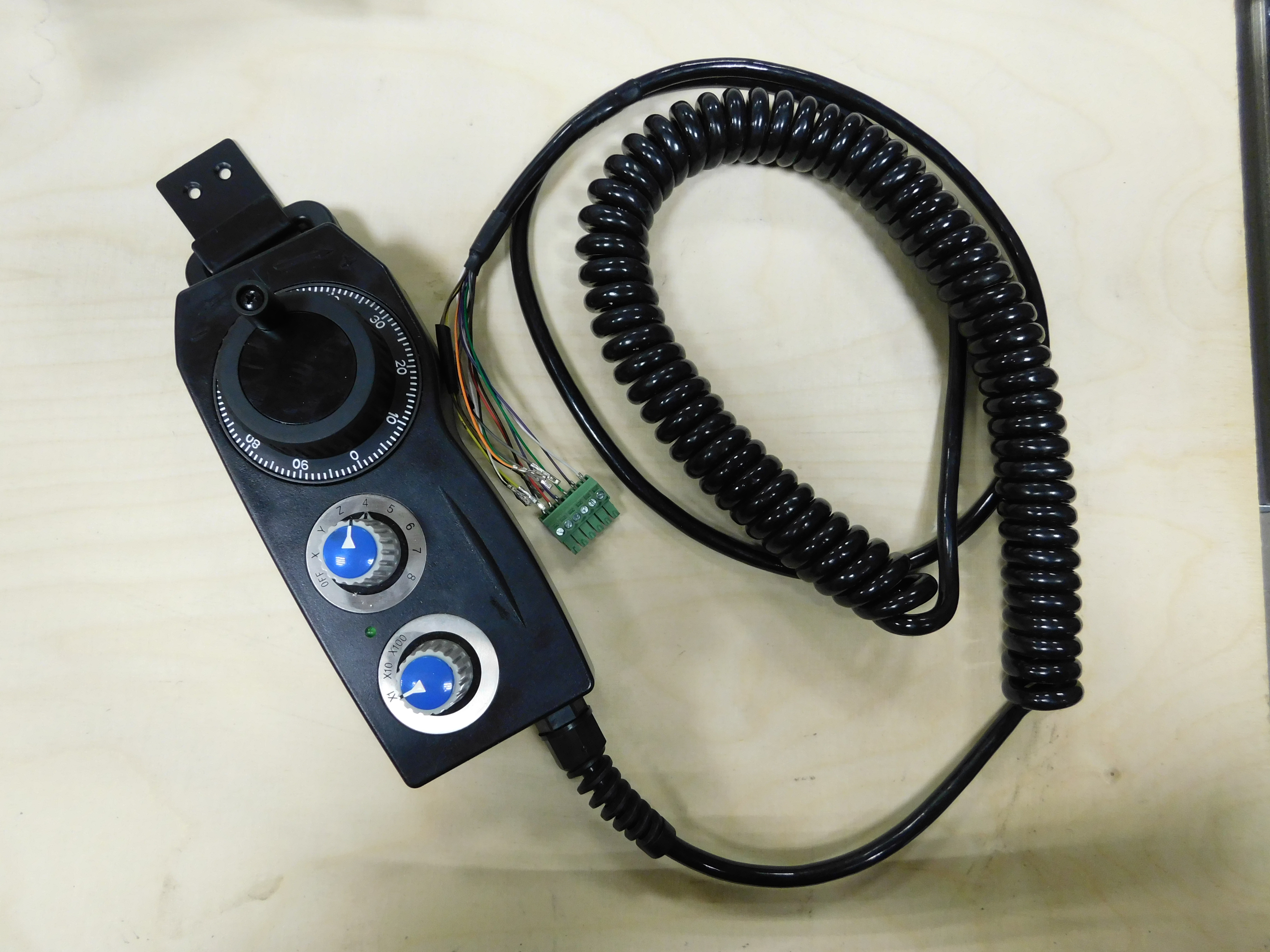

Забрал вчера Ehernet контроллер, пульт тоже прикупил. Без пульта неудобно было
Подожду пока появится поддержка подчинённой оси и буду ставить.
DSCN0706.JPG (1620 просмотров) <a class='original' href='./download/file.php?id=189622&mode=view' target=_blank>Загрузить оригинал (4.46 МБ)</a>

CNC-Logic писал(а): ↑ пульт тоже прикупил.
А что за пульт?

daemon78 писал(а): А что за пульт?
DSCN0711.JPG (1583 просмотра) <a class='original' href='./download/file.php?id=189624&mode=view' target=_blank>Загрузить оригинал (4.18 МБ)</a>
У Сергея был один пульт для испытаний, я взял у него чтобы не ждать с Ali.

CNC-Logic писал(а): ↑10 дек 2020, 14:20 У Сергея был один пульт для испытаний, я взял у него чтобы не ждать с Ali.
Ааааа, понял
