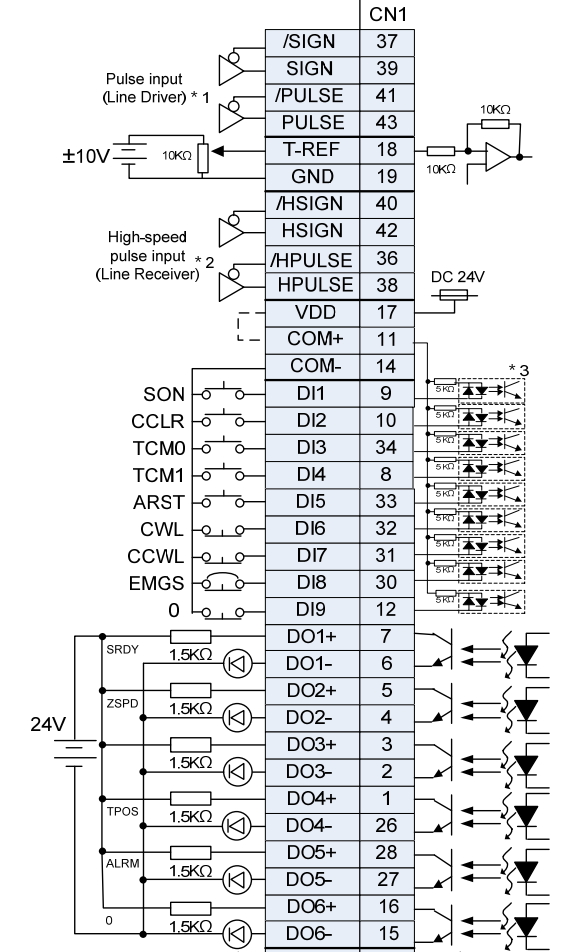

Umnik
найди вот такую табличку в мануале, там расписано где что:
2020-12-31_001211.png (2550 просмотров) <a class='original' href='./download/file.php?id=190491&mode=view' target=_blank>Загрузить оригинал (337.39 КБ)</a>
Никто не запрещает подать сигналы на высокоскоростной вход и не поднимать частоту их выше 200 кГц.
Зато потом, когда контроллер нормальный поставишь, разъемы на серваках перепаивать не придется.
Тебе нужна все та же схема подключения 4-2, контакты 36-38 и 40-42.
PULSE - это степ, SIGN - это дир.
плюс/минус пинов в этой табличке указаны, думаю разберешься.
Подключаешь точно так же, как драйвер шаговика, там 4 провода всего, плюс не забудь про GND с контроллера на 19 пин сервопака.

Hugo
Umnik писал(а): найди вот такую табличку в мануале, там расписано где что:
Спасибо за инфо! Много помог мне реально, чувствуется и твоя поддержка, и поддержка всего форума.
Думаю, сколько жильный кабель покупать для связи сервопака с контроллером, ты какие еще пины-клеммы задействовал на клемме CN1 помимо связки step/dir ? Аларм? Enable? или может еще чего?
CN1.jpg (2544 просмотра) <a class='original' href='./download/file.php?id=190492&mode=view' target=_blank>Загрузить оригинал (288.89 КБ)</a>
PS! Смотрел, DELTA - A2, вроде подороже (не смотрел насколько, если на ~50 evro, то наверное надо было, мне 2 таких брать..), но они уже работают в паре и у них есть алгоритмы для работы 2-х моторов синхронно, об этом в мануале прописано... :thinking:

Hugo
Собираюсь паять провода к разъёму CN1 (соединение с контроллером), немного стремно накосячить, есть кто, кто с электроникой "на ты" или уже соединял аналогичный привод, можете стрелочками указать на какие клеммы запитывать, я сравню со своими мыслями и мне будет попроще...
Соеденение колодки CN1
CN1.jpg (2405 просмотров) <a class='original' href='./download/file.php?id=190563&mode=view' target=_blank>Загрузить оригинал (288.89 КБ)</a>
Надо (на основе подключения у Umnik)
  • е-стоп
  • концевики на обоих сторонах осей (У меня концевики подсоеденены к контроллеру напрямую, поэтому наверное нет необходимости их подключать к сервопаку)
  • подачу SON на вход сервопака
  • сброс ошибки
  • сигнал готовности привода к работе
там, как я понял, есть 2 схемы питания, питание на сигнал идет с платы опторазвязки или с самого сервопака, тоже небольшой ступор у меня, какая схема неоходима?
я электронные схемы, читаю также, как и музыкальные ноты... :thinking: ... Нахрен в школе, высшей математике столько времени было уделено, когда вот - что надо было изучать, теорию - которую можно потрогать руками, а трехэтажные дроби мне так за всю жизнь и не пригодились...
Схема подключения 4-2
DELTA B2 wiring pic 4-2.jpg (2405 просмотров) <a class='original' href='./download/file.php?id=190562&mode=view' target=_blank>Загрузить оригинал (141.48 КБ)</a>
Это понятно уже (Георгий помог)
контакты 36-38 и 40-42 (PULSE - это степ, SIGN - это дир) плюс GND с контроллера на 19 пин сервопака.

Добавлено: 02 янв 2021, 18:43
Umnik
У меня схема с внешним БП.
Если на пальцах, то +24в с этого БП подаёшь на 11 пин (com+), а минус с этого же БП на любой требуемый вход.
Как только минус появляется на входе, это означает сработку входа - как вариант.
В случае с концевиками и е-стопом все наоборот по умолчанию, там НЗ схема,то есть минус должен быть на входе в егда, если он пропадает - это означает сработку входа.
Впрочем, все это настраивается как угодно или отключается вообще, если не нужно.
В случае с выходами подаёшь минус БП на соответствующий пин этого выхода (например, для DO1 это пин #6), и при сработке выхода этот минус появляется на соответствующем пине этого выхода (для DO1 это #7).
Этот появившейся минус подаёшь куда надо, в контроллер например или для включения реле, или ещё куда.
