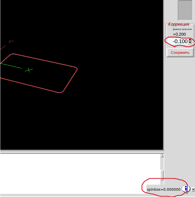

есть вот такой код:
o100 repeat[10]
M6 T1
M68 E0 Q#5410
G21  G90   G42
F140
G1 X  10.000 Y   0.000
G1 X  10.000 Y  13.000
G2 X  13.000 Y  16.000 I   3.000 J   0.000
G1 X  55.000 Y  16.000
G2 X  58.000 Y  13.000 I   0.000 J  -3.000
G1 X  58.000 Y -13.000
G2 X  55.000 Y -16.000 I  -3.000 J   0.000
G1 X  13.000 Y -16.000
G2 X  10.000 Y -13.000 I   0.000 J   3.000
G1 X  10.000 Y   0.000
G1 X   0.000 Y   0.000
G40
M0
G4 P2
G10 L1 P1 R[[#5410/2]+[#<_hal[pyvcp.spinbox]>]]
(debug,spinbox=#<_hal[pyvcp.spinbox]>)
o100 endrepeat
M2
в нем мы пытаемся скорректировать диаметр(радиус) инструмента после каждого повторения(repeat)
так вот - после первого прохода ,когда стоим по М0 на паузе,меняем в панельке значение коррекции в spinbox...
но емс "не видит" введенное значение(пишет ,что ноль) ...
Выделение_097.png (3399 просмотров) <a class='original' href='./download/file.php?id=56742&mode=view' target=_blank>Загрузить оригинал (18.66 КБ)</a>
на следующих проходах всё нормально :thinking:
значение менял в spinbox по разному (и редактированием с выделением,и стрелочками)
что бы это значило??
verser
Сообщения: 1853
Репутация: 1282
Откуда: Тбилиси
Re: GladeVCP и PyVCP для начинающих
Сообщение verser »
nkp писал(а):значение менял в spinbox по разному (и редактированием с выделением,и стрелочками)
Я тоже сталкивался с таким. Простая вставка числа игнорировалась. А вот если после вставки числа нажимать Enter(курсор при этом надо чтобы был в spinboxe), то, вроде, работает тогда.
Да, скорее всего не отдается сигнал update у спинбокса...

verser писал(а):Я тоже сталкивался с таким. Простая вставка числа игнорировалась. А вот если после вставки числа нажимать Enter(курсор при этом надо чтобы был в spinboxe), то, вроде, работает тогда.
вот в том то и дело - что даже так не работает...
потом (после первого прохода) ничего в spinbox не трогаешь(значение с первого "несработавшего " раза осталось) и срабатывает нормально :wik:
что ему первый раз не хватает...
это в PyVCP , надо еще в GladeVCP попробовать...
А пин когда меняется? Попробуй отследить через halmeter.
Сообщения: 8167
Репутация: 1589
Сообщение nkp »
Nick писал(а):А пин когда меняется? Попробуй отследить через halmeter.
меняется сразу после ввода(после нажатия Enter) , как и положено...
скорей затык в системе передачи данных из Hal в G-код
Сообщение nkp »
сделал так:
M68 E1 Q#<_hal[corr.hal_spinbutton1-f]>
появляется значение на втором "круге" по M0
Может планировщик код заранее прогоняет...
Сообщения: 8167
Репутация: 1589
Сообщение nkp »
Nick писал(а):Может планировщик код заранее прогоняет...
да ,что то похожее есть...
не знаю , как правильно описать,но на лицо какая то очередь(последовательность ) значений spinbox...
введено в spinbox значение 0.1
запускаем жкод
первый проход - видит значение 0
пока идет "первый круг" , меняем значение на 0.2
"второй круг"
видит значение 0.1
ничего не трогаем
на 3-м "круге" видит значение 0.2
сумбурно как то получилось описать...
Сообщение nkp »
подправив немного,беру значение коррекции по М66:
o100 repeat[10]
M6 T1
M68 E0 Q#5410
G21  G90   G42
F140
o101 IF[#<_hal[corr.hal_spinbutton1-f]> ne 0]
(msg,check corr)
M0
o101 ENDIF
G1 X  10.000 Y   0.000
G1 X  10.000 Y   0.000
G1 X   0.000 Y   0.000
G40
M0
G1 X  0.100 Y   0.000
M66 E0 L0
G10 L1 P1 R[[#5410/2]+#5399]
(debug,spinbox=#<_hal[corr.hal_spinbutton1-f]>)
o100 endrepeat
M2
так работает нормально...

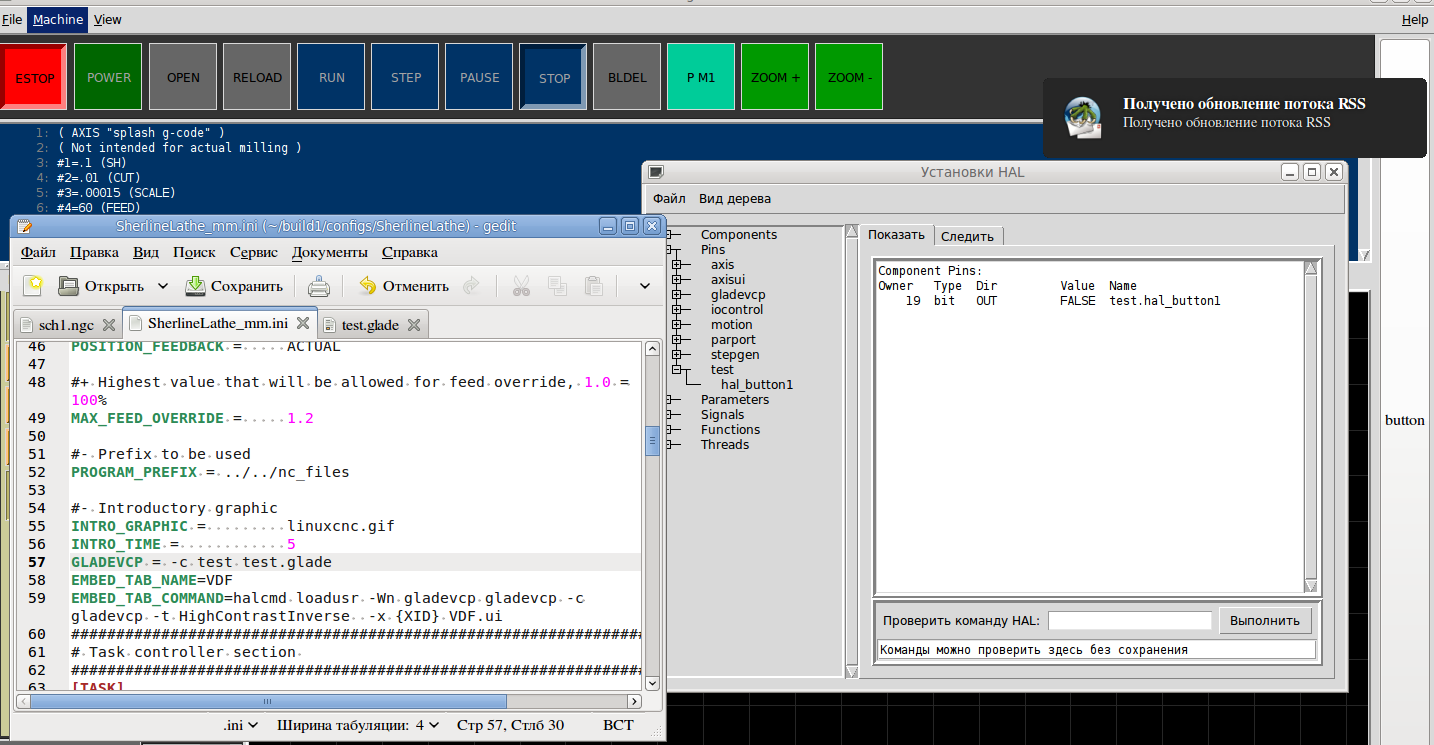

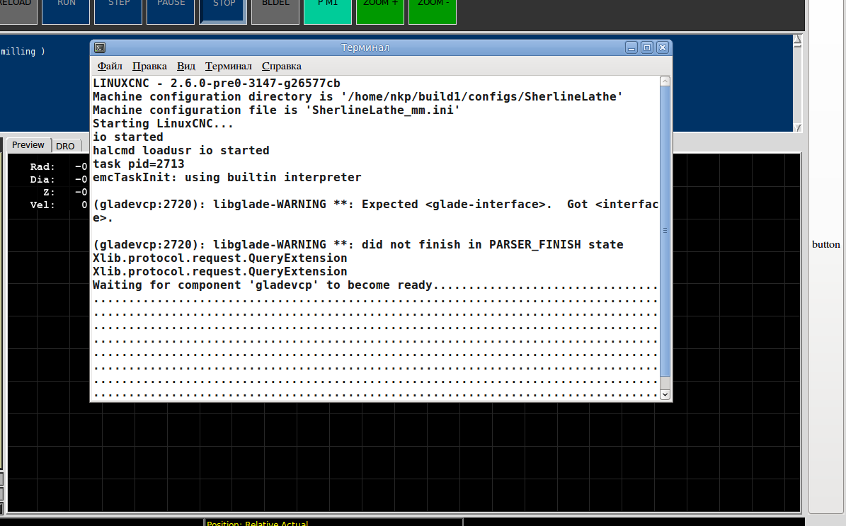

Нарисовал панельку для gladevcp. Если запускать её так:
GLADEVCP = test.glade
то всё замечательно работает. А если запускать так:
GLADEVCP = -c test test.glade
то тоже всё работает, но пишет
Waiting for component 'gladevcp' to become ready.............
и рисует точки (ждёт) пока не завершишь прогу.
В доках никаких запретов на использование "-c" в этом варианте не нашёл.
P.S. Желающим поэксперементировать:
test.glade
(680 байт) 675 скачиваний
вроде как он при этом обзывает компонент не gladevcp, а тест. Может надо добавить -Wn test
gladevcp: error: no such option: -W
<commandline>:0: waitpid failed gladevcp gladevcp
<commandline>:0: gladevcp exited without becoming ready
Embeded tab command "halcmd loadusr -Wn gladevcp gladevcp -c gladevcp -x 35651726 -Wn test -c test test.glade" exited with error: 1
Похоже надо патчить... :(
попробуйте кто-нибудь на других версиях, а то у меня пока доступна только 2.8.0.
Твой эксперимент неправильный - в твоём случае есть EMBED_TAB_COMMAND, который "подсовывает" другой компонент с именем gladevcp.
Попробуй без строчек EMBED_TAB_*
Сообщение nkp »
UAVpilot писал(а):Попробуй без строчек EMBED_TAB_*
Выделение_014.png (3189 просмотров) <a class='original' href='./download/file.php?id=57814&mode=view' target=_blank>Загрузить оригинал (80.02 КБ)</a>
Понятно, значит так было всегда и историю версий можно не лезть... :(
У меня такая же штука выскочила, когда я экран для Probe ставил, не помню точно как, но как-то я это поборол....
Кстати, а в твоем test есть компонент? Как он называется?
