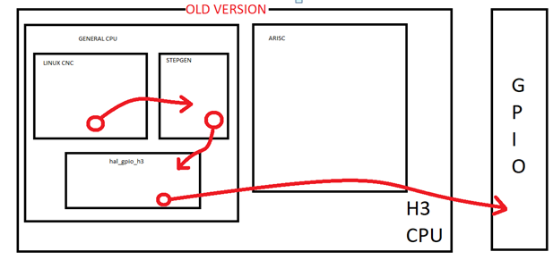

Уважаемый MX_Master, я хотел бы помочь в разработке по для задействования Arisc процессора, я взял исходники из ветки test5, можно ли попросить у вас некоторого разъяснения кода? Пока что не могу понять между какими блоками Machinekit'a нужно вклиниться(
Re: LinuxCNC + Orange Pi
neller писал(а):Пока что не могу понять между какими блоками Machinekit'a нужно вклиниться(
Очень хороший вопрос. Но точного ответа на него нет :hehehe:
Я хоть и прогер, но даже я до мелочей не смог продумать как лучше разделить работу компонента stepgen между процем и сопроцессором. Есть нюансы. К тому же, я неправильно подошёл к механизму общения между процами. Сделал его быстрым, но слишком сложным. Вощем, нахрапом одолеть задачу не получилось. Так что разбираться в текущем коде не рекомендую. Там много чего надо тупо убрать и сделать по-другому.
К примеру, общение между процами надо сделать в виде сообщений. Сейчас это общение сделано в виде куска общей памяти и набора флажков "занято" / "свободно". Генератор импульсов надо сделать полностью отдельным модулем, чтобы его функции могли юзать модули stepgen и pwngen. Модуль работы с GPIO надо тоже сделать полностью изолированным. Вощем, работы над прошивкой сопроцессора - куча. Ещё больше времени займёт работа над новыми драйверами для LinuxCNC/Machinekit. Вощем, без чёткого плана действий, я считаю, лучше ничего не делать.
Если есть предложения как это всё убыстрить, улучшить и упростить - буду рад.

Как я понял, схема примерно следующая (см. вложения)
Если схема работы машинкита такая:
Machinekit на этапе генерации шагов вызывает stepgen с параметрами, затем stepgen сгенерированные шаги шлет в hal_gpio_h3.
Тогда:
Пишем отдельный stepgen (для подмены), в котором будет реализован обсчет основного цикла на сопроцессоре и передача в hal_gpio_h3_v2, который в свою очередь является измененным hal_gpio_h3 для простого вывода импульсов в GPIO.
Вообще реализовать общение между ЦП и Arisc можно по аналогии с MPI, где идет общение с процессором видеокарты по методу отправки сообщений (как вы и сказали).
Снимок1.PNG (4012 просмотров) <a class='original' href='./download/file.php?id=138445&mode=view' target=_blank>Загрузить оригинал (23.72 КБ)</a>
Везде есть нюансы. Например, в сопроцессоре нет инструкций по работе с float числами. Так что всё по максимуму надо считать в целых числах. Если реализовать что-то типа soft float, то о 200 КГц шагов можно забыть.
С регистрами GPIO должен напрямую работать только сопроцессор, а драйвер LCNC - только через API сопроцессора.
Я ваще думаю, надо начать с чего-то более простого и понятного. Схем можно нарисовать много, особенно, если не знать как оно на самом деле работает (: Для начала нужно словами обозначить задачи, а потом уже рисовать.

Значит делаем так:) :
1.Разработать новый stepgen (stepgen_adv), который будет обсчитывать шаги, но сверх тяжелые вычисления кидает на сопроцессор.
2.Разработать модуль сопроцессора arisc_mod для приема данных и пересчета, затем отправки обратно, в этот модуль вшить функции общения с регистрами GPIO.
Если надо обратиться к GPIO из LCNC, то вызываем функции модуля arisc_mod.
Таким образом выкидываем оригинальный stepgen и hal_gpio_h3
И остается stepgen_adv и arisc_mod

neller писал(а):Значит делаем так:)
Тяжёлые вычисления, как раз-таки, должен делать основной проц. А роль сопроцессора, ввиду отсутствия Latency, генерировать выходные импульсы, считать входные, ну и по запросу дёргать пины.

тоесть мы даем команду сопроцессору делать x импульсов с частотой m и о делает,дергая пины и всё?
neller писал(а):тоесть мы даем команду сопроцессору делать x импульсов с частотой m и о делает,дергая пины и всё?
Так точно. Теперь ты понял всё :hehehe: Сопроцессор - это малопроизводительный процессор с минимальным набором инструкций. И его надо юзать для соответствующих задач.
Вся сложность как раз в переработке драйвера stepgen с целью разбить его на 2 части. Одна из которых будет в сопроцессоре. А это, с учётом нюансов, не такая уж простая задача.
