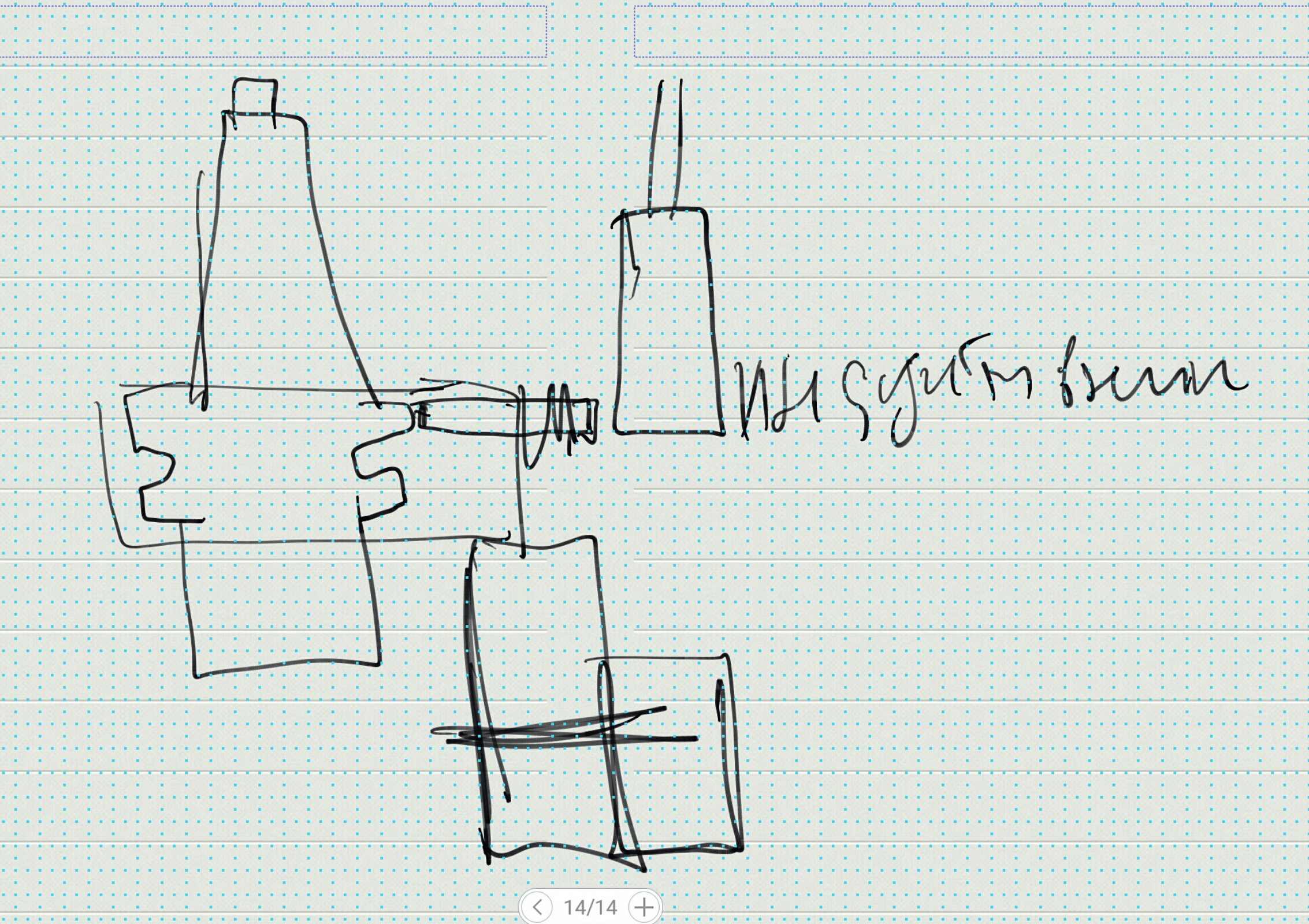

Себе рассматриваю типа такого варианта
на каждую вилку поставлю подпружиненный шток , напротив него индуктивный датчик с узкой зоной сработки
датчик один на неподвижной части механизма или крышки
когда конус заходит в вилку, то давит на шток и датчик срабатывает
Ну и когда выходит , то пружинка отодвинет шток и датчик отключится

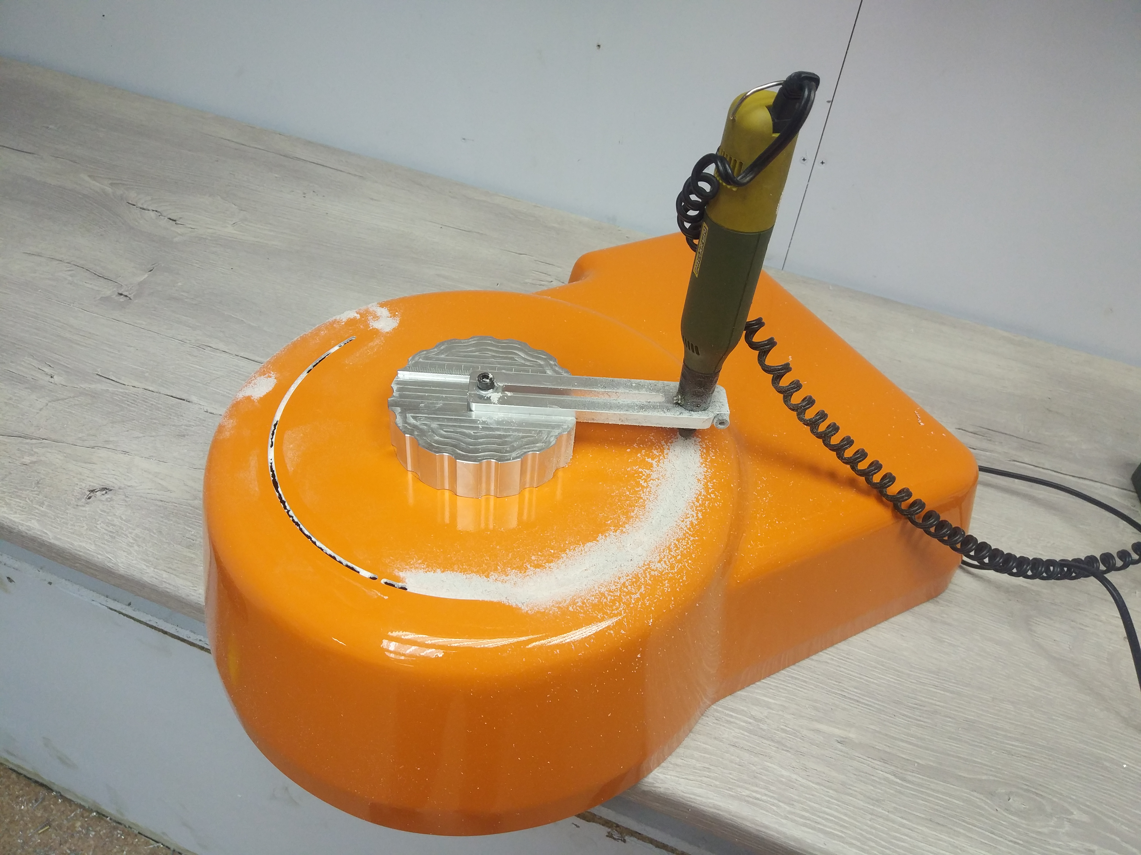

Да кстати вот и самое простое решение забить магазин сразу оправками и менять в них тока фрезы.
Re: Мелкий+ 400х300х150 с автосменой
Дуплорез выручает.

frezeryga писал(а):Дуплорез выручает.
надо из прозрачного пластика формовать такую штукенцию :eat:
Из прозрачного качественно сделать оч сложно. Нужна идеально полированая болванка и то выйдет не очень.
А зачем на чехол идеал?
Я думаю делать из поликарбоната, вид конечно будет не огонь, но все механизмы как на ладони :)
правда пока не знаю как сделать :hehehe:
Надо делать красиво. Потому плоское окно в этом плане рулит поскольку будет сделано из идеального листа. А если формовать оно будет все с точками поскольку каждая пылинка отпечатается.
