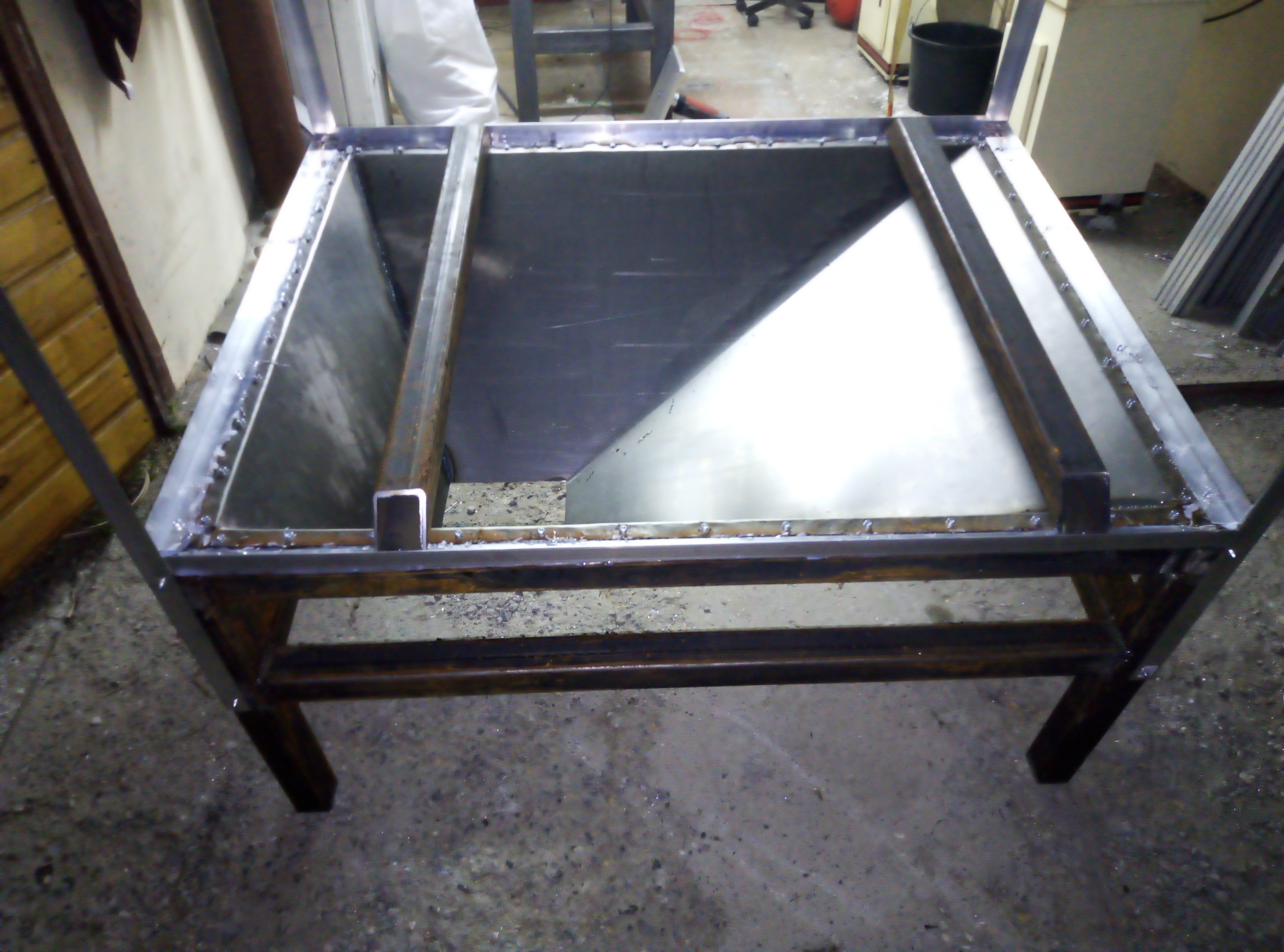

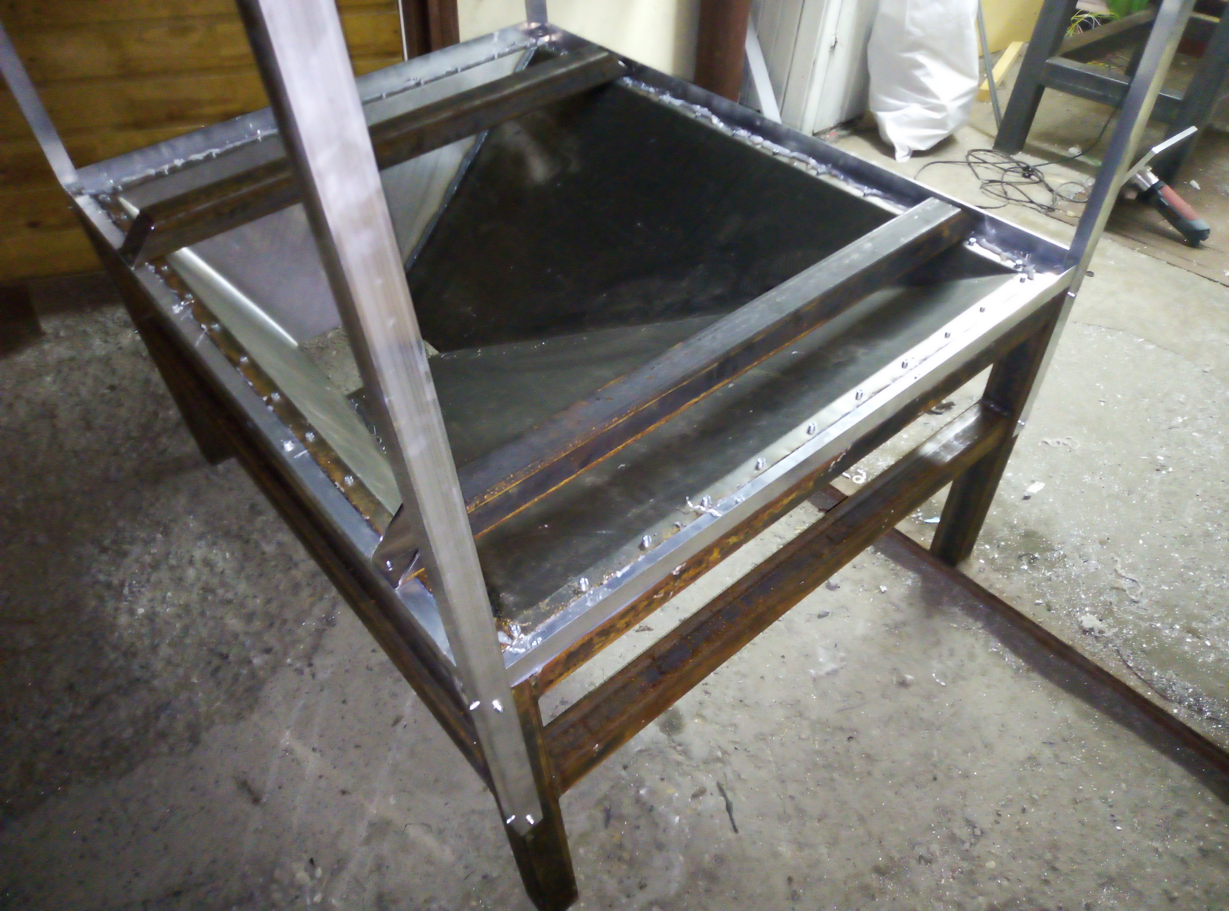

Nonstopich писал(а):Чем варят (вы варили) тонкостенные листы?
И как сварка относится к оцинковке?
тут даже не подскажу: раму и слив варил знакомый сварщик. по сливу могу сказать что в местах сварки кое где есть видимые маленькие дырки. но это нестрашно - там всё равно все что можно придётся замазывать герметиком. лист для слива брал вот этот http://tdbastion.ru/detail/gost/list/li ... 250kh2500/
TIG, сварка в защитном газе(аргон) хорошо варит и нержу и чернуху.
Nonstopich писал(а):И как сварка относится к оцинковке?
Варит. В месте сварки начнет выгорать цинк, полетит белыми хлопьями который шибко вреден. А так как цинк выгорел, то шов получается без цинка и будет ржаветь.
Gestap писал(а):это вроде нержавейка судя по цвету от сварки!
Если это была нержа, то судя по цвету сварки это уже брак. По фото - обычная чернуха.
Nonstopich писал(а):паяльником, али ещё как?
Оцинковка паяется соляной кислотой + олово + молотковый паяльник.
:attention: Оцинковка не подходит для кожухов где будет влажность(СОЖ) + стружка металлическая. Получится эроззия и оценкуха быстро покроется пятнами, а потом прогниет.

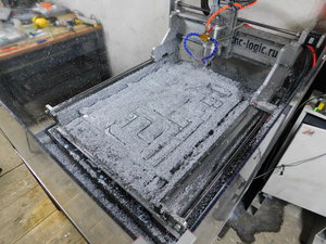

Кабинет почти доделан. Собирал его вчера до 2 ночи.
Может кто-нибудь подскажет по такому вопросу: хочу отдать данное изделие на покраску с запеканием в печи. как вообще такое покрытие будет вести себя при контакте с СОЖ ?
IMG_20180720_212407.jpg (4445 просмотров) <a class='original' href='./download/file.php?id=143147&mode=view' target=_blank>Загрузить оригинал (4.42 МБ)</a>
IMG_20180720_212418.jpg (4445 просмотров) <a class='original' href='./download/file.php?id=143148&mode=view' target=_blank>Загрузить оригинал (4.14 МБ)</a>
IMG_20180720_212434.jpg (4445 просмотров) <a class='original' href='./download/file.php?id=143149&mode=view' target=_blank>Загрузить оригинал (4.56 МБ)</a>
Получается конечно колхоз полнейший: не всё так аккуратно и красиво как бы мне этого хотелось. Но это мой первый кабинет для станка. Уже работая с ним я смогу понять что и как лучше делать в дальнейшем. Да и в любом случае: лучше такой кабинет чем лужи эмульсии и стружки по мастерской.

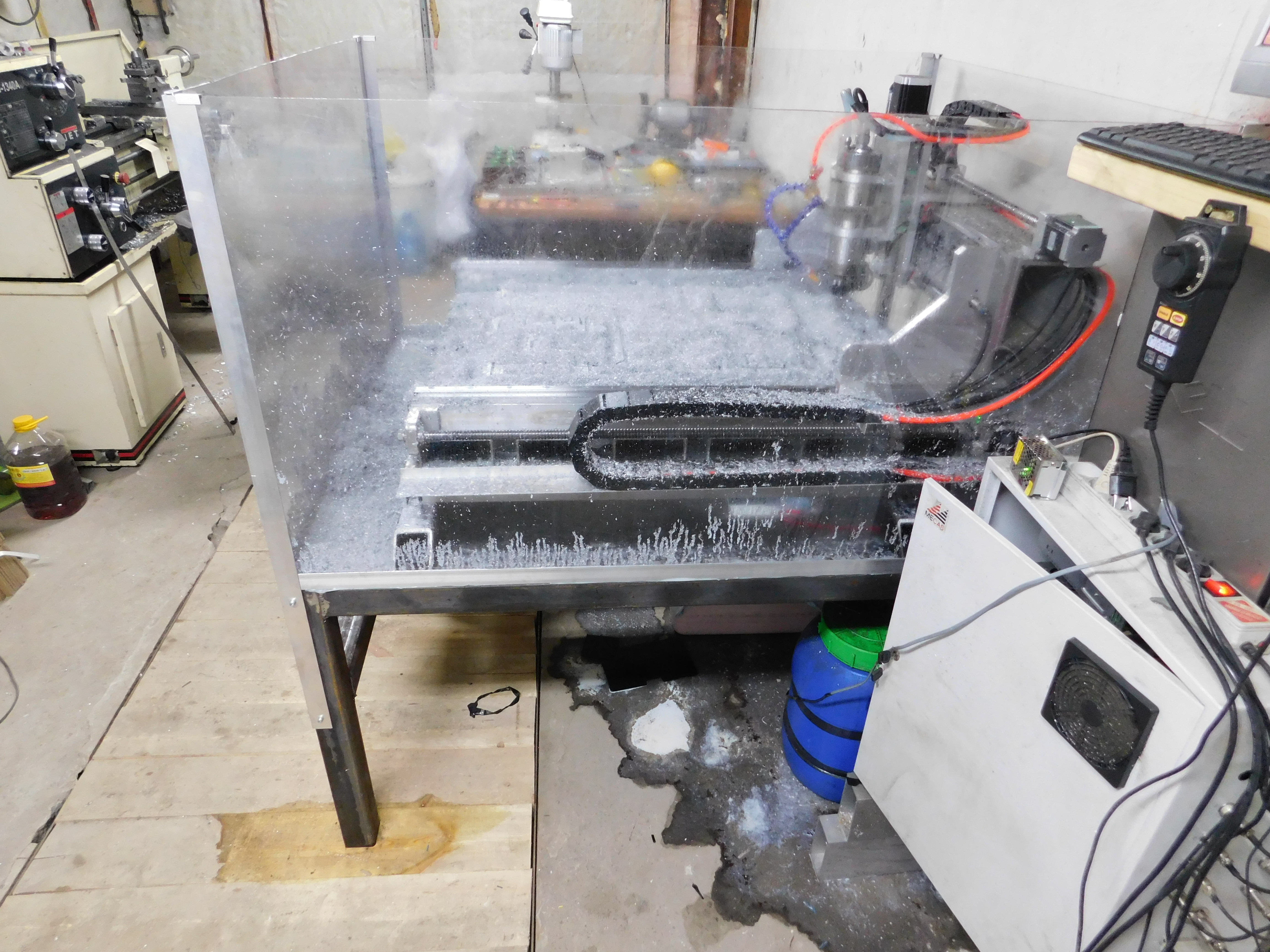

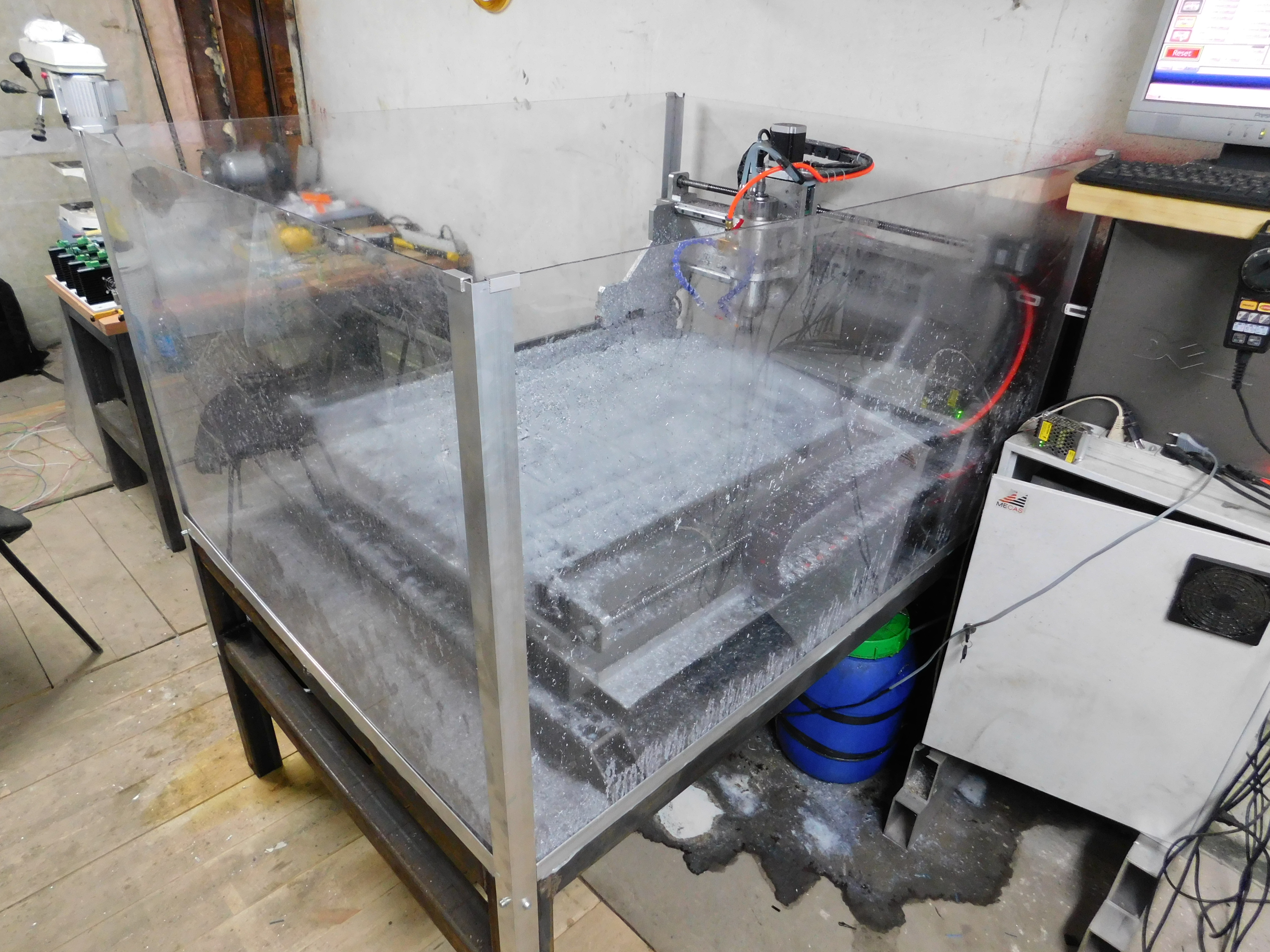

Кабинет для станка готов, несет огромную пользу и небольшой вред для пола в мастерской. Лужи эмульсии на полу от того что я недолил герметик кое-где. Но это решаемо. В целом я очень доволен кабинетом.
Попробую номинировать сам себя на медаль форума:
Что нравится?
Самое главное - что кабинет всё таки несёт ту пользу которую нести должен: закрытие площади мастерской от СОЖи и стружки. Полноценная видимость со всех 5ти сторон. Под самим кабинетом достаточно места для того чтобы спрятать охлаждайку для шпинделя и блок управления. Все стёкла легкосъёмные: это даёт возможность оперативно подобраться к заготовке чтобы её снять или прицепить, к частям станка для их обслуживания и смести стружку.
Что не нравится?
Качество исполения хромает: неаккуратные сварные швы, слив гнулся практически "дедовскими" методами. Потому получилась кустарная кустарщина. Как человек, у которого частично присутствует чувство прекрасного, я не могу на это смотреть спокойно. И хочу его либо переделать либо покрасить.
Плохо продумано крепление стекол, и сами уголки к которым они крепятся как то не вписываются в конструкцию.
Плохо загерметезировал некоторые щели - но это я поправлю перед следующей работой.
Что сделал бы по другому:
Сделал бы почти такой же кабинет но из алюминевых труб, так же и слив сделал бы из алюм.листа. Сталь нужно красить и она тяжёлая. Отдал бы слив на раскрой и гибку.

Лучше бы по периметру рабочего стола сделал бортики из оргстекла, высотой в проем портала- хотяб рельсы и швп меньше засирались. Даже кабель канал под слоем стружки... безопасно?
Udjin
Сообщения: 2072
Репутация: 1248
Re: Бюджетный станок 1100*680 по алюминию
Сообщение Udjin »
Бортики из любого, самого дешёвого пластика, действитель отсекут значительную часть стружки. Что-то отразится от стенок кабинета, конечно, но будет поприятней.
А так - простое, и относительно дешёвое решение защиты мастерской от стружки. Молодца.

Samodelkin 88 писал(а):Лучше бы по периметру рабочего стола сделал бортики из оргстекла, высотой в проем портала- хотяб рельсы и швп меньше засирались. Даже кабель канал под слоем стружки... безопасно?
Это пройденный этап: вся мастерская была в стружке и эмульсии. То что сейчас не очень красиво но работает почти на 100%.
По цене получилось кстати не очень бюджетно - почти 20тр. Большую часть из этого стоили как ни странно стёкла из 3мм поликарбоната. Отрезать сколько нужно они не хотели - только листом.
