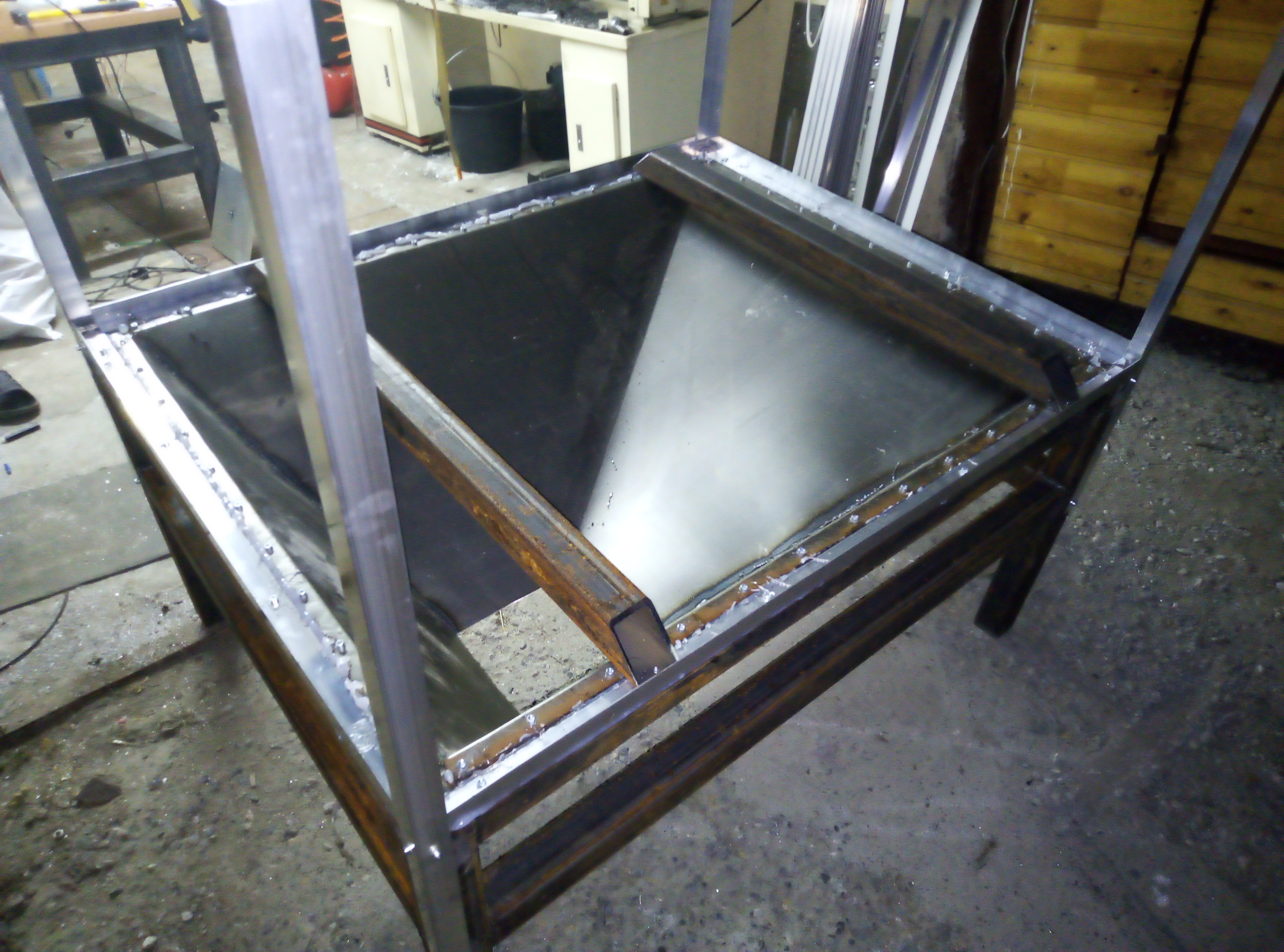

Nonstopich писал(а):Чем варят (вы варили) тонкостенные листы?
И как сварка относится к оцинковке?
тут даже не подскажу: раму и слив варил знакомый сварщик. по сливу могу сказать что в местах сварки кое где есть видимые маленькие дырки. но это нестрашно - там всё равно все что можно придётся замазывать герметиком. лист для слива брал вот этот http://tdbastion.ru/detail/gost/list/li ... 250kh2500/

Оцинковку пропаять можно.
Re: Бюджетный станок 1100*680 по алюминию
Я такие штуки всегда из оцинковки делаю. Или сам всё режу, гну и соединяю, или заказываю на любом базаре в бутике с надписью ЖЕСТЯНЫЕ РАБОТЫ (:
TIG, сварка в защитном газе(аргон) хорошо варит и нержу и чернуху.
Nonstopich писал(а):И как сварка относится к оцинковке?
Варит. В месте сварки начнет выгорать цинк, полетит белыми хлопьями который шибко вреден. А так как цинк выгорел, то шов получается без цинка и будет ржаветь.
Gestap писал(а):это вроде нержавейка судя по цвету от сварки!
Если это была нержа, то судя по цвету сварки это уже брак. По фото - обычная чернуха.
Nonstopich писал(а):паяльником, али ещё как?
Оцинковка паяется соляной кислотой + олово + молотковый паяльник.
:attention: Оцинковка не подходит для кожухов где будет влажность(СОЖ) + стружка металлическая. Получится эроззия и оценкуха быстро покроется пятнами, а потом прогниет.

Паять феном или газовой горелкой.
Припой и флюс (лучше паяльную пасту), которые для медных водопроводов.

Кабинет почти доделан. Собирал его вчера до 2 ночи.
Может кто-нибудь подскажет по такому вопросу: хочу отдать данное изделие на покраску с запеканием в печи. как вообще такое покрытие будет вести себя при контакте с СОЖ ?

Получается конечно колхоз полнейший: не всё так аккуратно и красиво как бы мне этого хотелось. Но это мой первый кабинет для станка. Уже работая с ним я смогу понять что и как лучше делать в дальнейшем. Да и в любом случае: лучше такой кабинет чем лужи эмульсии и стружки по мастерской.

CNC-Logic писал(а):хочу отдать данное изделие на покраску с запеканием в печи. как вообще такое покрытие будет вести себя при контакте с СОЖ ?
Красить будут порошком. Порошковая краска скорее всего нормально дружит с СОЖ, а вот со стружкой многие краски не выдерживают. Стружка имеет острые края, которая царапает краску и работает как наждачная бумага. Если красить будут как попало, без соблюдения технологии не будут обезжиривать, а с большей вероятностью этого не сделают. Где нибудь протрется краска, а под ним черный металл + действие воды и подымит краску.
Лучше для защиты, кожухов использовать нержу или стали с содержанием хрома типа 20Х13. Нержу красить надобности не было. Выглядит красиво, а стоить будет примерно как взять и покрасить чернуху порошком.

aftaev писал(а):хочу отдать данное изделие на покраску с запеканием в печи
Чтобы было идеально, надо пескоструить сначала, тогда краска будет насмерть держаться.
