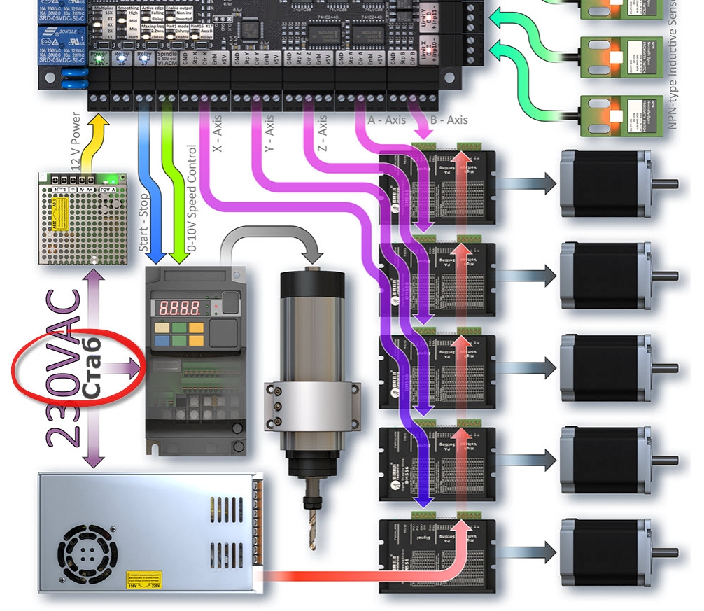

Подскажите, пожалуйста, хотя может немного и не в тему. Бывает в сети скачет напряжение. В связи с этим решил купить стабилизатор напряжения и поставить перед источником питания Step Master-а, инвертором шпинделя и источником питания драйверов ШД (как в прикреплённой картинке). Так как он будет общим для всего перечисленного, то где-нибудь на 2кВт (3000 В·А). Так вот, подходящие по этим параметрам стабилизаторы нашёл двух видов - один электронный симисторный (заявленное время отклика 40 мс), другой - релейный (заявленное время отклика 200 мс). Но при этом, вроде как, у релейных стабилизаторов напряжение на выходе имеет меньше искажений, в то время как тиристорные стабилизаторы "ломают" синусоидальную форму на выходе. Вот и не знаю что выбрать.
2018-01-20_21-52-31.jpg (2886 просмотров) <a class='original' href='./download/file.php?id=132699&mode=view' target=_blank>Загрузить оригинал (533.15 КБ)</a>
Re: StepMaster ver 2.5
Откуда эта картинка? Это не мое! :pssdoff:
:attention: Ни о каком стабилизаторе на моей блок-схеме информации не было!
А на счет стабилизаторов напряжения - от помех они не защищают. А стабильность напряжения импульсным источникам питания не очень то и нужна.

dfghqwerty писал(а):Так вот, подходящие по этим параметрам стабилизаторы нашёл двух видов - один электронный симисторный (заявленное время отклика 40 мс), другой - релейный (заявленное время отклика 200 мс)
Нужен с откликом 0 мс :) Пробовал разные стабилизаторы, свет клином сошёлся только на Электроника 6000. Это сугубо личный опыт, но от всевозможных скачков спасает на ура, вобще никаких всплесков или просадок на выходе.

michael-yurov писал(а):Откуда эта картинка? Это не мое! :pssdoff:
Да, конечно не Ваше, это я подрисовал то, куда хочу "впендюрить" стабилизатор :thinking: .
michael-yurov писал(а):А на счет стабилизаторов напряжения - от помех они не защищают. А стабильность напряжения импульсным источникам питания не очень то и нужна.
Пасибо, понял. А перед инвертором шпинделя стоит ли ставить, подскажете? У меня перед ним стоит только двухкаскадный фильтр подавления ЭМП. Никакой защиты от скачков по напряжению нет.

К слову, почему обеспокоился защитой от скачков по напряжению. Года полтора назад у нас в доме был такой скачок. Тогда много погорело телевизоров, стиралок, микроволновок и прочей "бытовухи". Был скандал, суд, частичные возмещения по чекам ремонтных мастерских. Как оказалось - отгорел нуль. И никакие АВДТ и УЗО не защитили. ИЭКовские автоматы в распредщитке просто сгорели, причём даже не все были в отключенном состоянии :(. Благо у меня тогда практически все (теперь все) удлинители были с варисторами и предохранителями, которые благополучно сработали. Тогда же начал наблюдать за напряжением в сети, - и вот ночью бывает доскакивает до 255.
Станком ЧПУ пользовался до недавнего времени не часто, поэтому как-то не беспокоился. Теперь появилось больше времени, больше стал пользоваться, и появилась паранойя, - а не сгорит ли всё от скачка, как тогда, ведь если вылетит Step Master, драйвера ШД и частотник, то будет "кругленькая сумма". Я конечно всё так же использую удлинители с варисторами и предохранителями :P , кроме этого поставил двухполюсный автомат с С-хар-й и реле с контролем напряжения УЗМ-51М, но вот ещё стабилизатор показался не лишним, хотел его тоже вставить :hammer: :bender:
dfghqwerty писал(а):Года полтора назад у нас в доме был такой скачок. Тогда много погорело телевизоров, стиралок, микроволновок и прочей "бытовухи".
Это не скачок. Это ноль отпал в подъезде / доме и при дисбалансе нагрузки в сети могло быть до 400 В. Это и привело к выходу из строя бытовых приборов.
dfghqwerty писал(а):Как оказалось - отгорел нуль.
О чем и речь - это выход сети из строя. Это не скачок напряжения.
dfghqwerty писал(а):Тогда же начал наблюдать за напряжением в сети, - и вот ночью бывает доскакивает до 255.
Нормы напряжения: 230 В +/- 10%. т.е. от 207 до 253 В.
Но если в сети 255 В - это все же за пределами допустимого. Обладает ли мультиметр достаточной точностью измерений? Написано ли на на нем True RMS?
dfghqwerty писал(а):ведь если вылетит Step Master, драйвера ШД и частотник,
Не стоит Степмастер включать непосредственно в сеть 230 В. И драйверы тоже. )))
А вот частотник может хорошо бахнуть, если вместо 230 на него подать 400 В.
Но вот спасет ли от такой аварии обычный стабилизатор напряжения - не знаю.
dfghqwerty писал(а):А перед инвертором шпинделя стоит ли ставить, подскажете?
Я не знаю. Это нужно в характеристиках инвертора смотреть.

Спасибо за разъяснения. Мультиметр посмотрел - написано True RMS, модель Testo 760-2. Но 255 вольт это я округлил немного, вы правы, где-то до 252-253 доскакивало всё-таки, не более.
