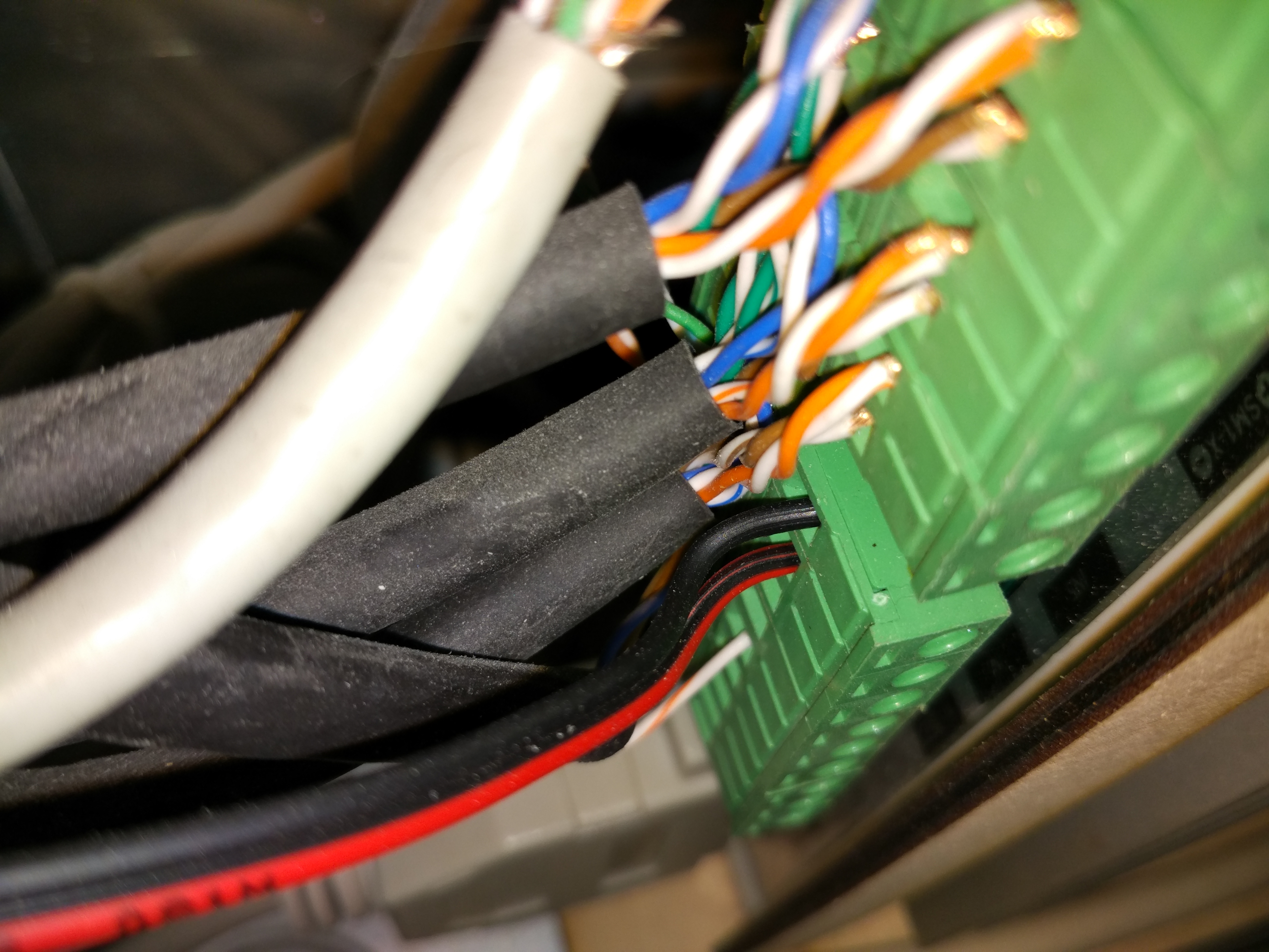

Настроил автопоиск нуля по Z на станке от Purelogic plra3-01.
Каким образом?
Добавлено: 02 окт 2018, 12:52
moonlight1
dicfy писал(а):Каким образом?
Подключил 2 провода с крокодилами на свободный порт, земля и сигнал. Распиновка пина такая сверху вниз: земля-сигнал-питание.
Подключение (для просмотра содержимого нажмите на ссылку)
IMG_20181002_163032.jpg (4268 просмотров) <a class='original' href='./download/file.php?id=147591&mode=view' target=_blank>Загрузить оригинал (3.73 МБ)</a>
Настроил в mach3 таким образом данный порт probe и есть "датчик" нуля (для просмотра содержимого нажмите на ссылку)
p&p.PNG (4268 просмотров) <a class='original' href='./download/file.php?id=147590&mode=view' target=_blank>Загрузить оригинал (40.36 КБ)</a>
записал в кнопку "автопоиск 0" данный скрипт:
скрипт (для просмотра содержимого нажмите на ссылку)

Потом цепляю один крокодил на фрезу, второй на фольгу текстолита и запускаю определение 0, фреза потихоньку едет до текстолита, когда касается отъезжает вверх и таким образом определяется ноль. Благодаря этому получается сканировать неровности текстолита и станок режет плату не зарываясь вглубь текстолита. В последний раз сделал глубину съема фольги 0.05мм и отлично прорезалось)
