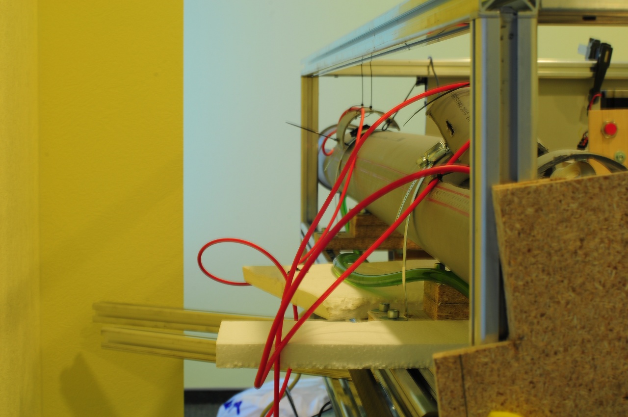

Так, поднял трубку с водой от массы, стало пробивать на крепление зеркала.
Почесал репу, :thinking: ... отодвинул лазерную трубу дальше от зеркала, пробивать перестало, но лазер все равно не зажегся... И звук поменялся, на шипение что-ли...
Какие еще могут быть варианты???

шипение это пробиват не одной искрой, а многими мелкими. Ищи в темноте.

Посмотрел в темноте, нифига не видно...
Кстати когда выключаю БП на трубке остается нехилый заряд, когда пытаюсь его снять на массу, и вожу рядом с ней проволочкой звук очень похожий на тот, что при включении лазера, только менее интенсивный, такое ощущение, что потихоньку заряд через воздух протекает...
Re: Хочу купить ЧПУ лазер (... но уже собираю сам)
выкладывай больше фоток с рзного ракуса мож что еще увижу.

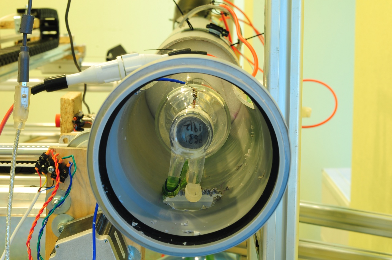

А где у лазера отрицательный контакт, а где положительный? Вообще, есть разница куда подключать контакты? Насколько я понимаю, там с одной стороны стоит зеркало, а с другой - прозрачное стекло... Или нет?

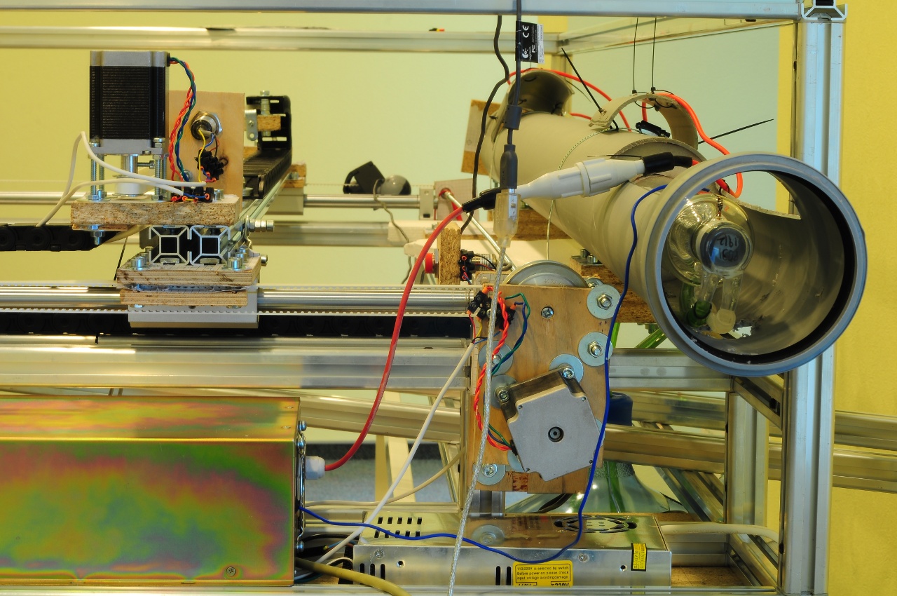

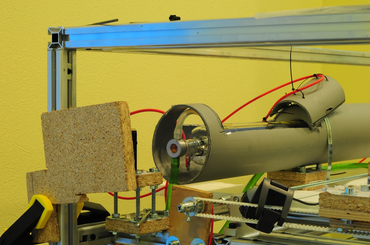

вот еще фото:
земля на лазере.JPG (2966 просмотров) <a class='original' href='./download/file.php?id=4926&mode=view' target=_blank>Загрузить оригинал (297.28 КБ)</a>
выходное отверстие лазера со2.JPG (2966 просмотров) <a class='original' href='./download/file.php?id=4927&mode=view' target=_blank>Загрузить оригинал (391.71 КБ)</a>
высоковольтный провод со2.JPG (2966 просмотров) <a class='original' href='./download/file.php?id=4928&mode=view' target=_blank>Загрузить оригинал (239.57 КБ)</a>
провода от БП со2 лазера.JPG (2966 просмотров) <a class='original' href='./download/file.php?id=4929&mode=view' target=_blank>Загрузить оригинал (382.51 КБ)</a>

Что-то меня мучают сомнения, что я не к той стороне высоковольтный кабель подключил, ищу пруф картинку...
Вроде нашел несколько фотографий и на всех трубка подключена силовым кабелем к задней части, а землей к выходу.
Все переделал, и раз никто не успел меня за 40 минут остановить пошел тестировать :headphones:. Эх жаль что еще не сделан web интерфейс к emc2 так бы точно из другой комнаты запускал бы :)
хмммм.... произошел "бщщщщщшшшш" и комп вырубился, лазер не сработал....
Подожду лучше комментариев пока совсем все не спалил

Nick писал(а):А где у лазера отрицательный контакт, а где положительный? Вообще, есть разница куда подключать контакты?
Если перепутать работать не будет, но и сгореть не должен. Там где выход лазера там МИНУС
