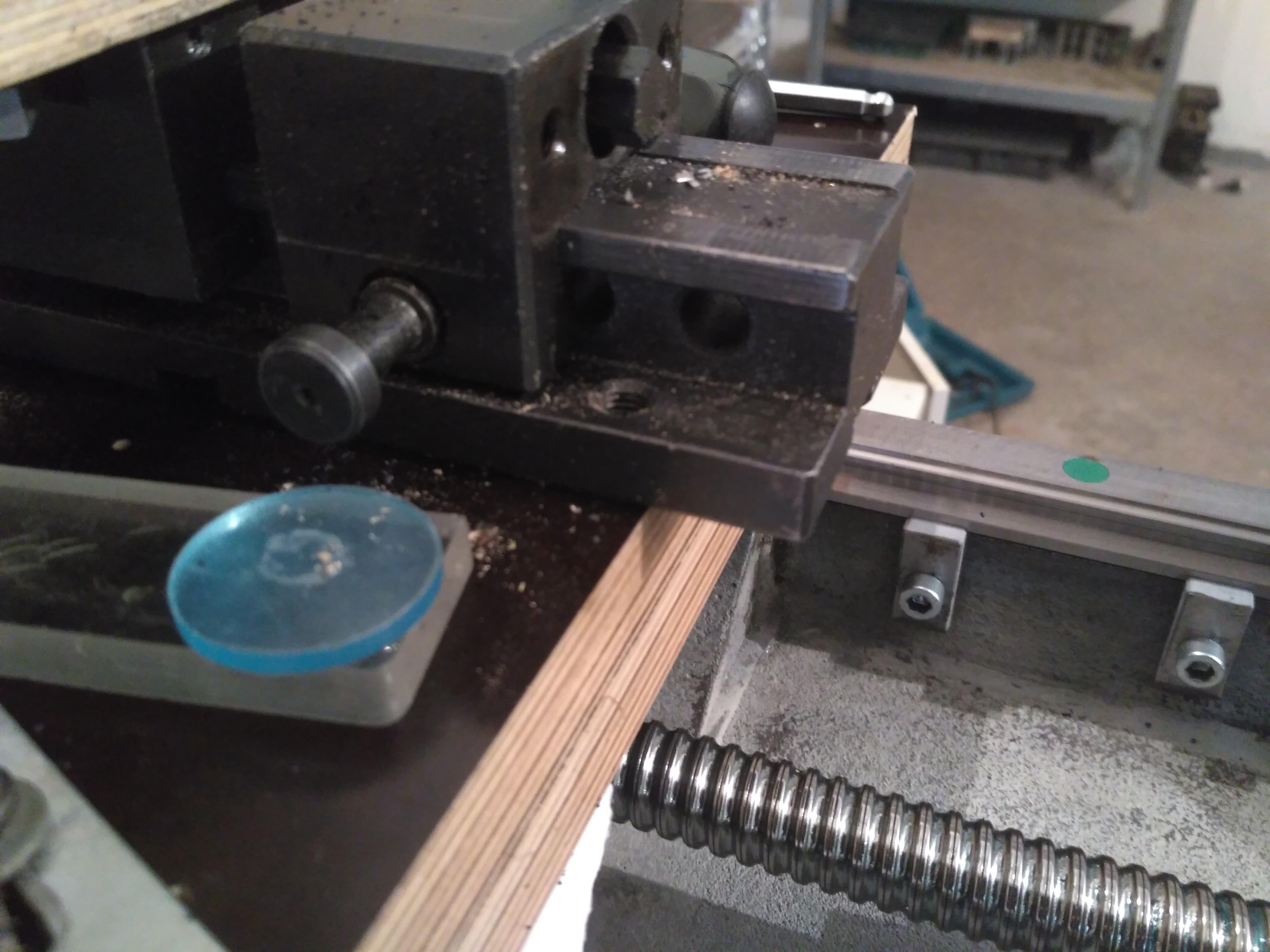

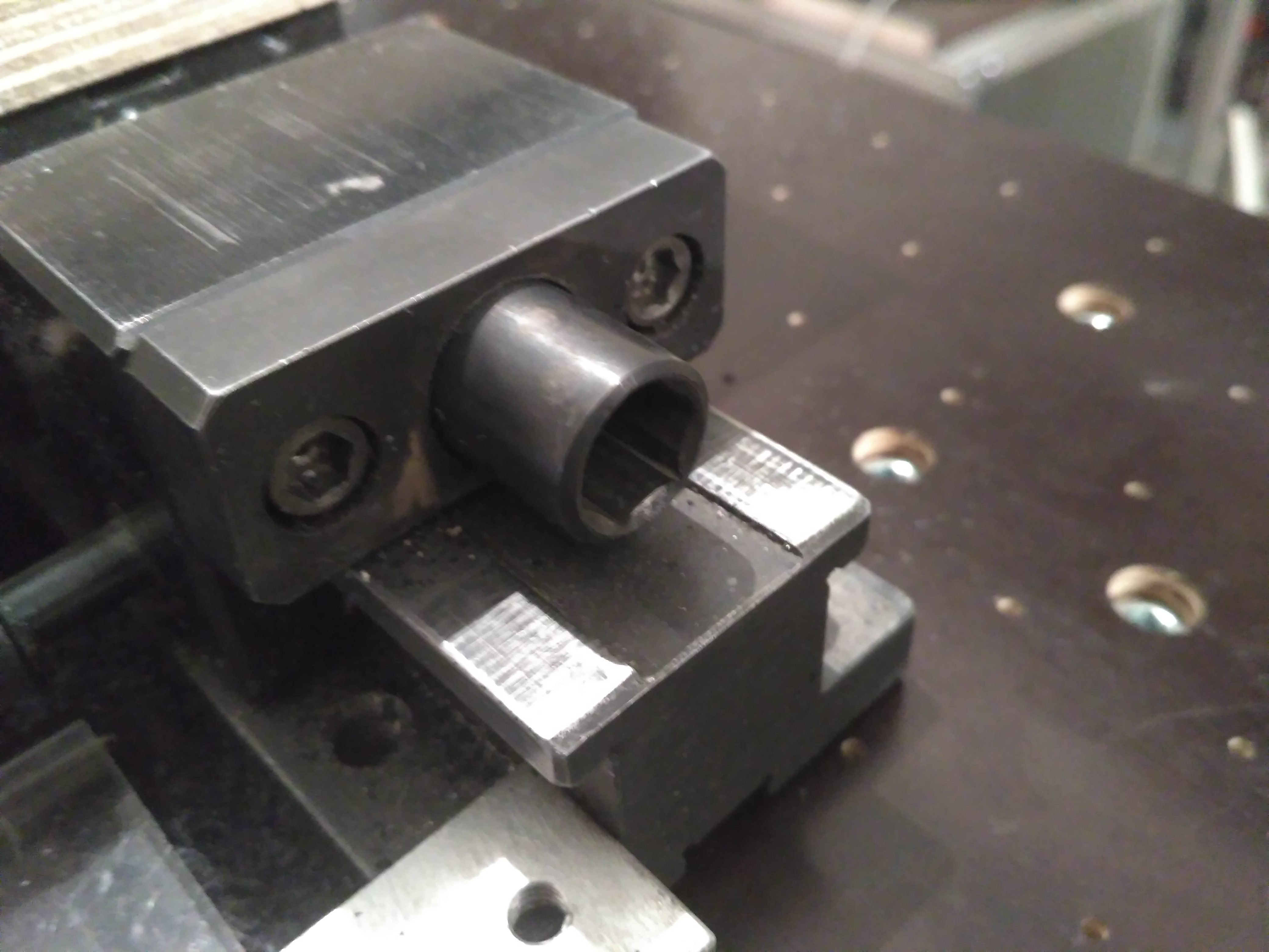

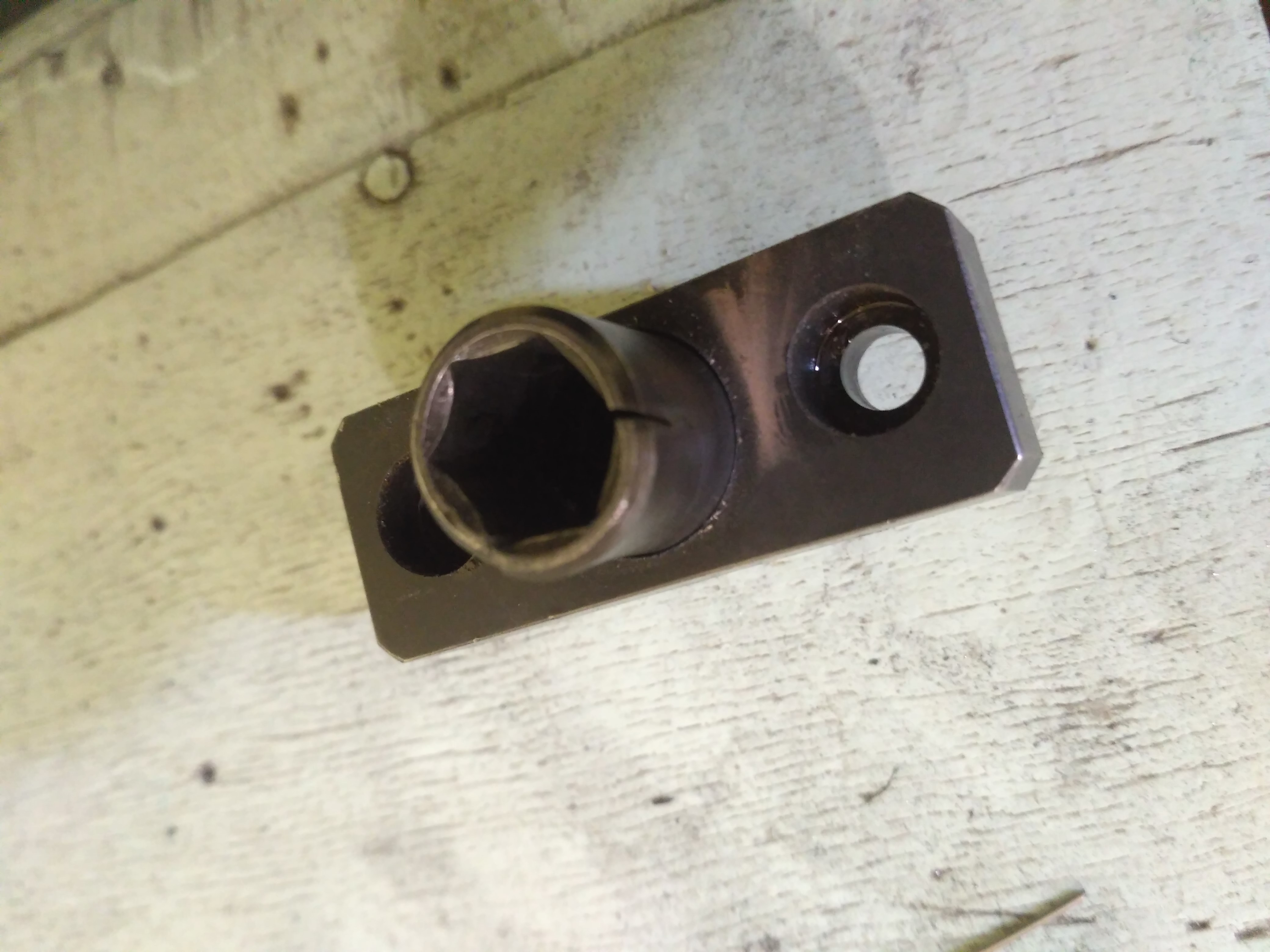

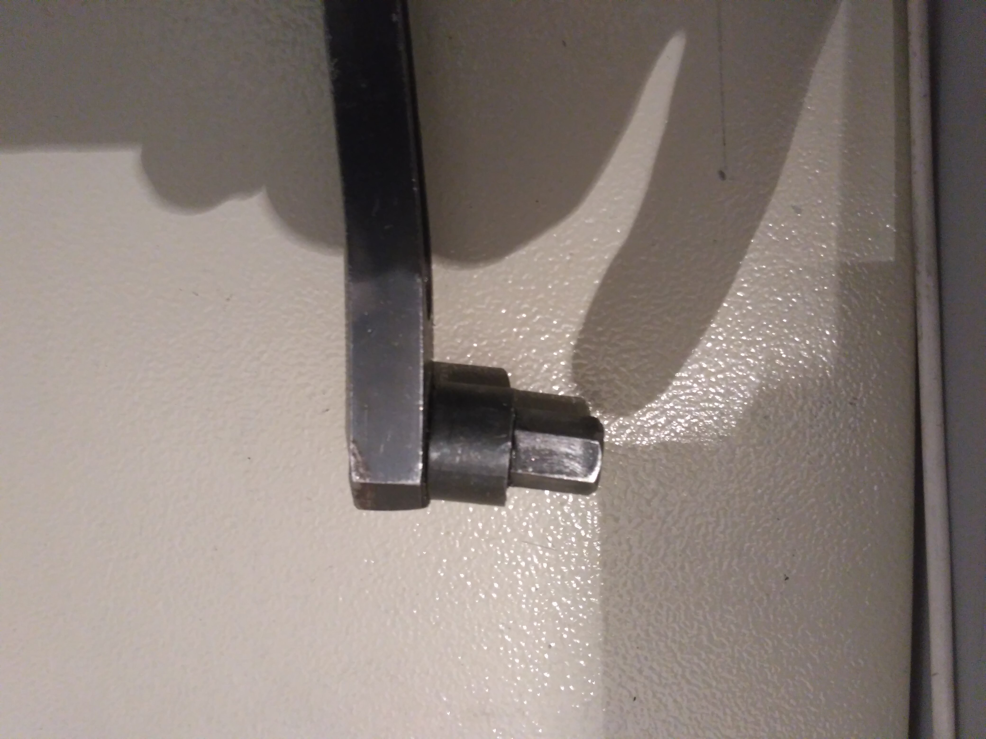

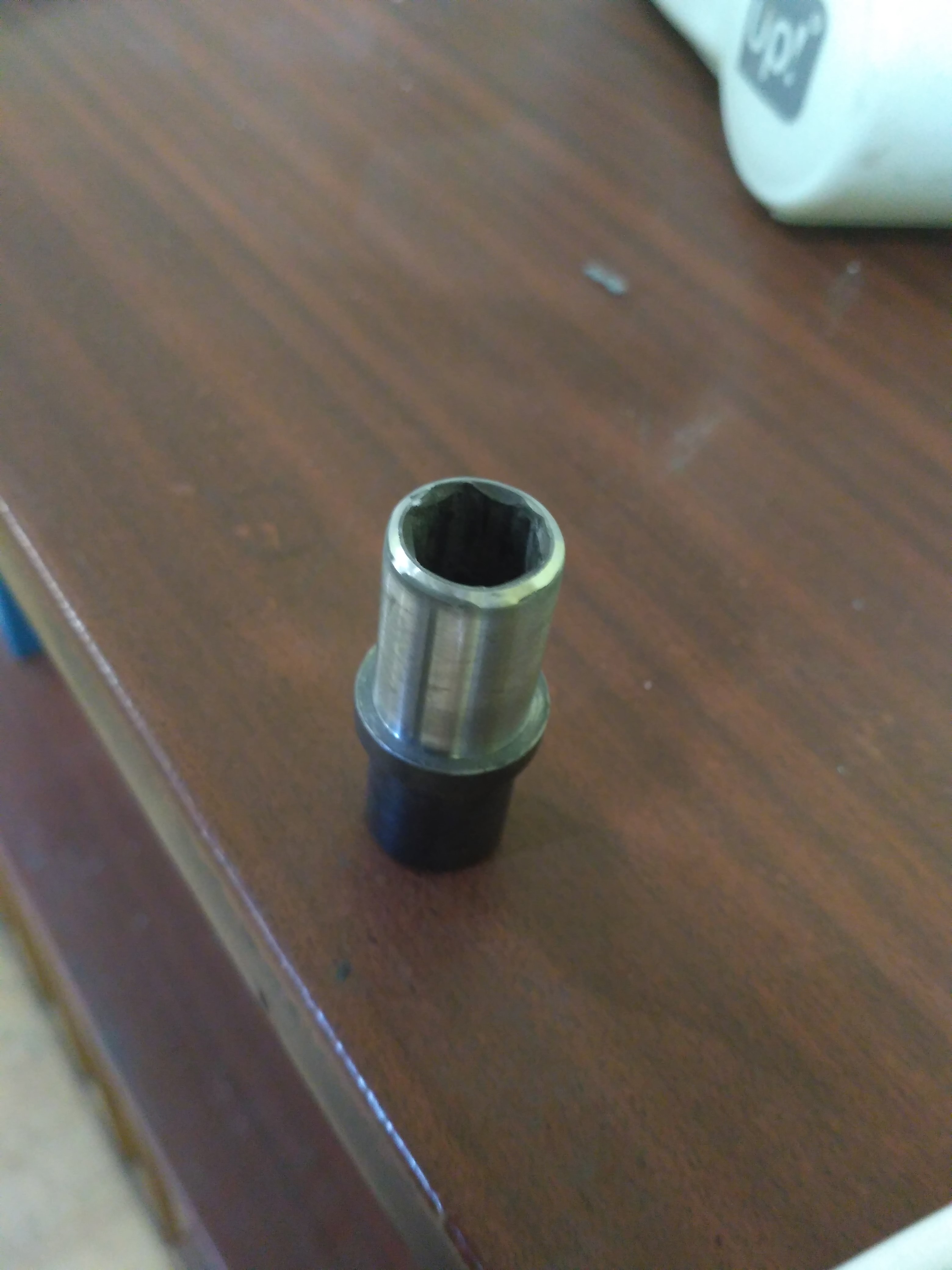

Станок с сервами 100 Вт и ременной редукцией просто "летает" (+ШВП 2005).
Усилие тоже очень приличное. Работал с УСП тисками, забыл снять зажимную ручку и она при движении стола зацепилась за станину. Прежде чем сдвинулись тиски подогнулась ручка и лопнула одна деталь тисков, а серва дальше поехала работать :shock: .
IMG_2017-05-11_144014.jpg (4815 просмотров) <a class='original' href='./download/file.php?id=111219&mode=view' target=_blank>Загрузить оригинал (954.52 КБ)</a>
IMG_2017-05-11_144023.jpg (4815 просмотров) <a class='original' href='./download/file.php?id=111220&mode=view' target=_blank>Загрузить оригинал (851.45 КБ)</a>
IMG_2017-05-11_145408.jpg (4815 просмотров) <a class='original' href='./download/file.php?id=111221&mode=view' target=_blank>Загрузить оригинал (801.31 КБ)</a>
IMG_2017-05-11_151509.jpg (4815 просмотров) <a class='original' href='./download/file.php?id=111222&mode=view' target=_blank>Загрузить оригинал (727.8 КБ)</a>
IMG_2017-05-11_233620_1.jpg (4815 просмотров) <a class='original' href='./download/file.php?id=111223&mode=view' target=_blank>Загрузить оригинал (681.83 КБ)</a>
Деталь заварили аргоном, зачистили и нанесли воронение - теперь как новенькая. Если бы не был честным человеком, можно было и не признаваться Михаилу Юрьевичу о истории с его тисками :roll:
