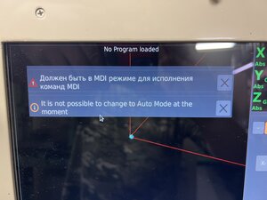

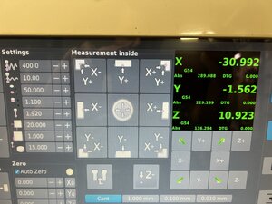

Фрост
Сообщения: 391
Зарегистрирован: 28 окт 2013, 00:18
Репутация: 23
Re: [WIKI] Работа с центроискателем в LinuxCNC
Сообщение Фрост »
Оба файла измерение Х-
Первый лог - что то мерил, причем при неизменных параметрах в первом измерении с нормальным опусканием по Z, при втором на пару мм только, в обоих случаях на измеренный край не вернулся.

verser
Сообщения: 1853
Репутация: 1282
Откуда: Тбилиси
Сообщение verser »
На всякий случай версия пятидневной давности, с которой вы не имели проблем:
Фрост
Сообщения: 391
Репутация: 23
Сообщение Фрост »
verser писал(а): ↑ На всякий случай версия пятидневной давности,
Странно, но эта работает нормально. В отличие от гитхабовской
Еще вопрос - для перемещения щупа при измерении края по любой одной координате надо задавать ход в одной ячейке, при измерении центра - в другой. В этом есть какой то тайный смысл? Мне кажется только больше шансов ошибиться и воткнуться датчиком
Добавлено - Посмотрел, в моей старой версии из 2.8 для всего действует XY clearance
3.JPG (6300 просмотров) <a class='original' href='./download/file.php?id=211666&mode=view' target=_blank>Загрузить оригинал (574.04 КБ)</a>
И еще в качестве предложения - нет ли смысла первые пять кнопок настроек, которые по сути константы, закинуть в ини для разгрузки интерфейса?
