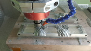

Re: чпу фрезер 600х400 по металлу
Радиатор для самодельного автоусилка.

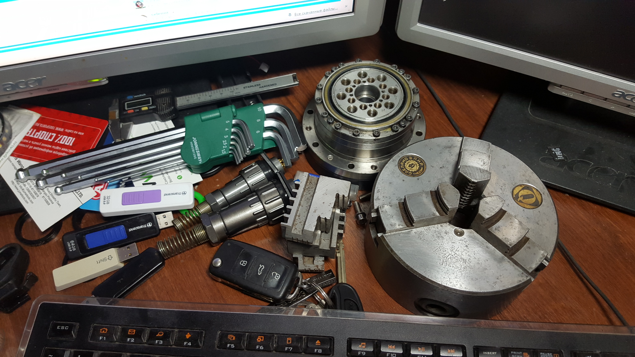

Приехал патрон 125 на 4ю ось.

Поздравляю!И редуктор ничего так,с запасом, наверное есть планы бычка-переростка вертеть над мангалом в свободное от основной работы время))))))

скоро буду точить переходной фланец чтобы срастить патрон с редуктором.

На всяк случай сумничаю.......Я себе планшайбу с юбкой точил чтоб стружка в щель не лезла и по сальнику не скребыхала......
Во...... ,даже карточку старую нашел-
планшайба.jpg (3102 просмотра) <a class='original' href='./download/file.php?id=57178&mode=view' target=_blank>Загрузить оригинал (45.53 КБ)</a>
И ещё..... Плоскости на которые патрон садиться будет наверное лучше изначально с припуском сделать, а окончательно обработать установив уже на фрезер.........

над подумать насчет юбки.

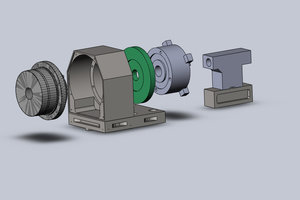

Я тоже балуюсь 4-й осью. :)

А чего корпус-то такой дохлый? Даже 250й стол нехило колбасит, когда сталь режешь, а там веса 45кг без примочек

ukr-sasha писал(а):Я тоже балуюсь 4-й осью
Не из той ли штуки, которую продавал, ось моделишь?

Predator писал(а):Не из той ли штуки, которую продавал, ось моделишь?
auction-9138-050745700 1418310117.jpg (2908 просмотров) <a class='original' href='./download/file.php?id=57266&mode=view' target=_blank>Загрузить оригинал (73.65 КБ)</a>
ukr-sasha, Саша, я об этом писал Корпус для поворотной оси. #1 ;)
Уж больно на модели корпус похож.

Хм.
Как по мне, то весьма отдаленно.

ukr-sasha, стенка на корпусе вообще тонкая.

aegis писал(а):стенка на корпусе вообще тонкая.
5мм боковые. Передняя стенка 28мм.
