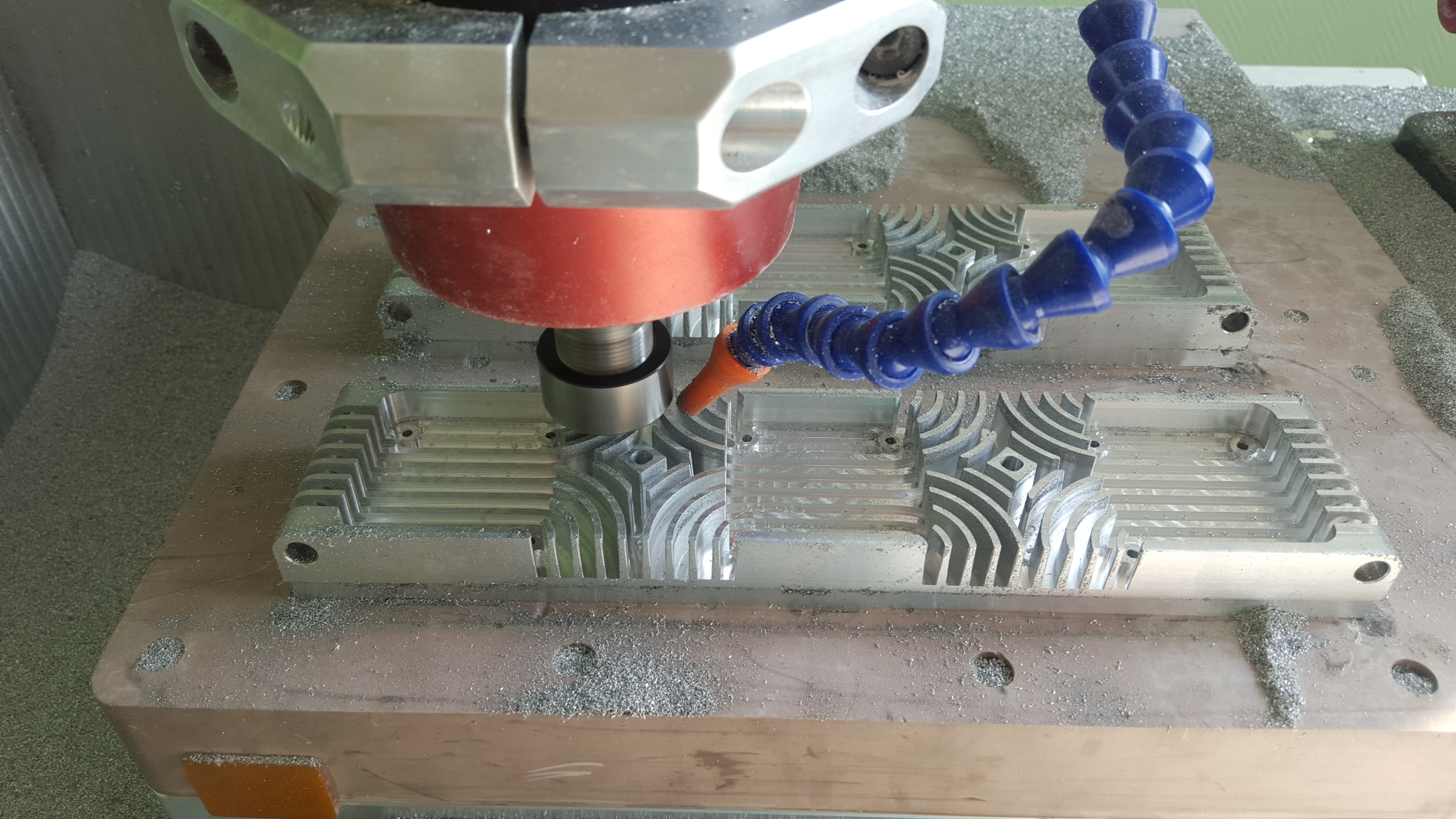

Re: чпу фрезер 600х400 по металлу
Радиатор для самодельного автоусилка.
