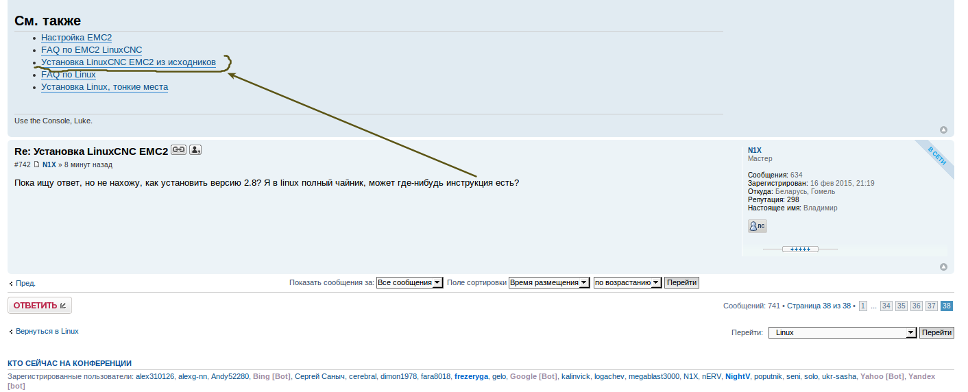

Re: Установка LinuxCNC EMC2
Пока ищу ответ, но не нахожу, как установить версию 2.8? Я в linux полный чайник, может где-нибудь инструкция есть?

Выделение_091.png (3879 просмотров) <a class='original' href='./download/file.php?id=56687&mode=view' target=_blank>Загрузить оригинал (85.44 КБ)</a>
это не конкретно для 2.8, а вообще для любой мастер-сборки(коих немало)
можно и как "основную" установить ,в систему...
но я почему то сторонник собрать из исходников... ;)
(так можно на одном компе несколько разных сборок и версий держать)
для "попробовать" - самое то!

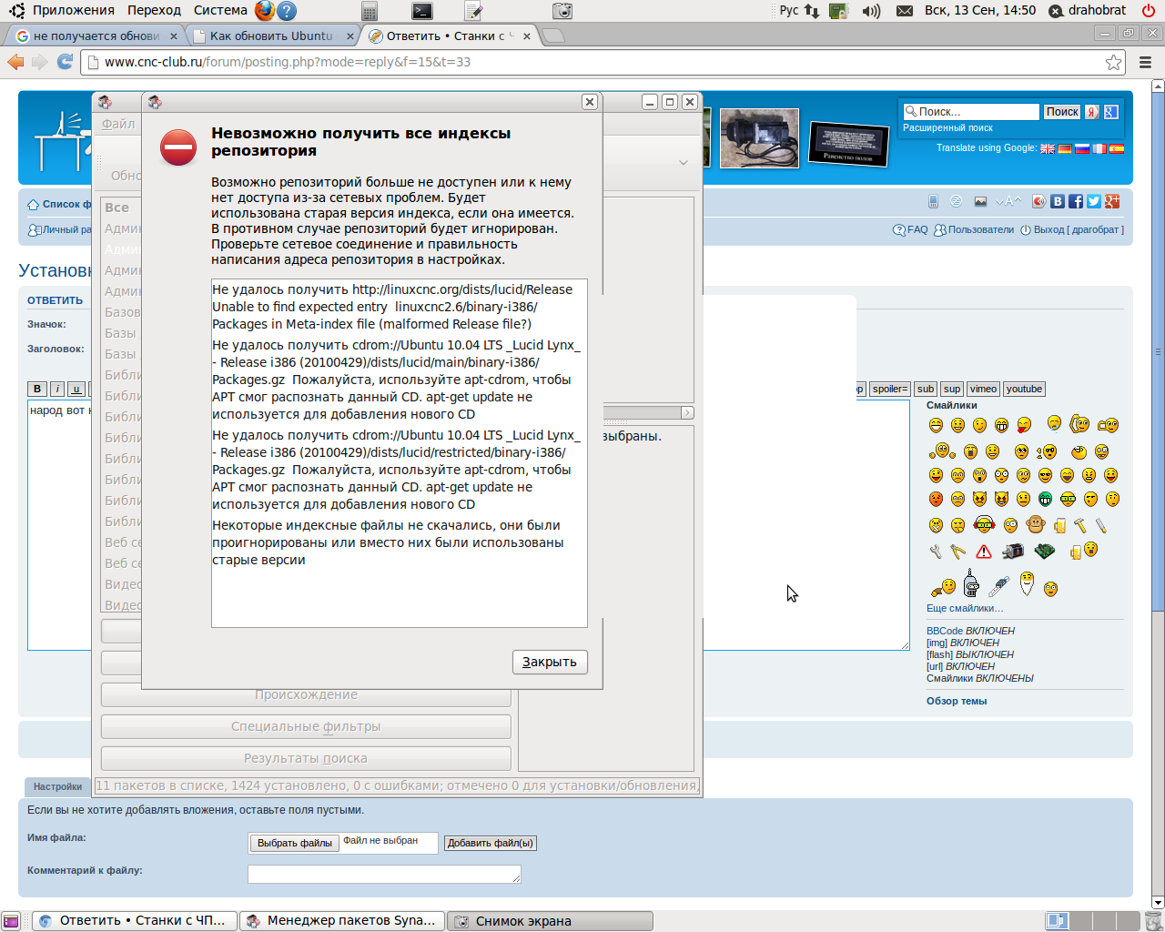

Помогите пожалуйста.Безуспешно пытаюсь обновить убунту 10.04 на 12.04 с помощью менеджера обновлений и никак не получается,вот так ругается

может кто даст ссылку на убунту 12.04 или инфу где копать,перерыл весь интернет результат никакой,даже емс2 сверсией 2,5 не хочет обновляться до 2.6 .
Под 12.04 LinuxCNC не работает.
Самое простое - поставить новую версию LCNC, сейчас идет версия 2.7 под Debian.
Если хочется сохранить Ubuntu 10.04, то можно поставить любую версию LinuxCNC из исходников.

Сергей Саныч писал(а): хочется сохранить Ubuntu 10.04, то можно поставить любую версию LinuxCNC из исходников.
сволочь не ставится с исходников хоть тресни,ругается как выше по посту.

драгобрат писал(а):Помогите пожалуйста.Безуспешно пытаюсь обновить убунту 10.04 на 12.04 с помощью менеджера обновлений и никак не получается,вот так ругается
С 10 на 12 ubuntu обновить нельзя. Это вообще не предусмотрено, хотоя принципиально возможно. У вас подключены сторонние репозитарии о которых менеджер обновления не знает. Поставьте 12 с нуля, потом подключите репы linuxcnc и установите её.
PS. В моей практике не было ни одного случая корректного обновления UBUNTU на следующий за текущим релиз с подключенными стандартными репами.
