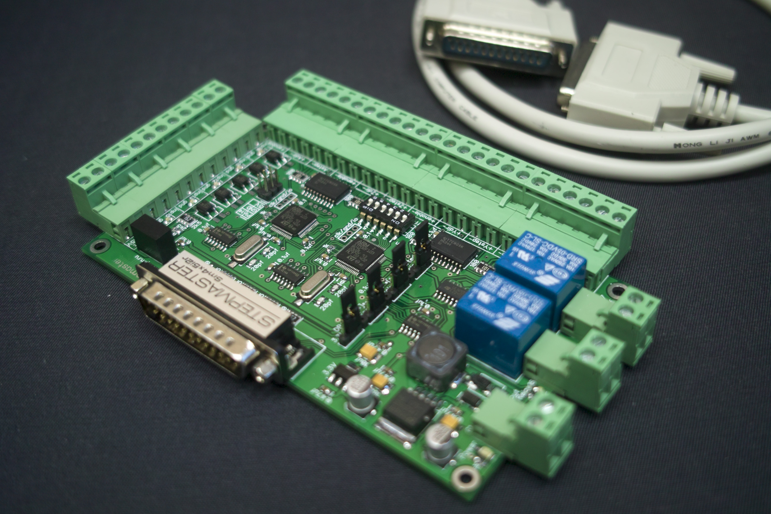

Позавчера получил посылку с комплектующими (спасибо Сергею!)
Качество печатных плат - выше всяких похвал.
Изготовлены намного лучше, чем те, что я делал в Екатеринбурге.
Покрытие припоем настолько тонкое, что заметить его толщину визуально не удается.
Маска тоже сделана как-то по другому.
Мне понравилось то, что микросхемы очень удобно позиционировать, т.к. маска и медь имеют практически одинаковую толщину и ножки микросхем не проваливаются между контактными площадками.
Вот, собрал одну плату. Пока еще не проверял. Только к питанию подключал.
SDIM1997.jpg (5410 просмотров) <a class='original' href='./download/file.php?id=27664&mode=view' target=_blank>Загрузить оригинал (937.38 КБ)</a>
SDIM2003.jpg (5410 просмотров) <a class='original' href='./download/file.php?id=27665&mode=view' target=_blank>Загрузить оригинал (1.09 МБ)</a>
Такая вот стандартная зелененькая получилась.
Преобразователь ШИМ-10 В не смог собрать, т.к. в магазине перепутали название микросхемы, и продали не то, что нужно.

Вчера вечером установил первую плату на станок и проверил в работе.
Проблем не возникло. Все заработало так, как нужно. Установить и подключить было довольно легко, т.к. на плате предусмотрена возможность подключения индуктивных датчиков и возможность прямого подключения контактного датчика поиска Z = 0.
Правда датчики у меня PNP, а плата предполагает подключение датчиков NPN, поэтому параллельно входам поставил еще нагрузочные резисторы на 1 кОм, и плата нормально стала работать с датчиками PNP.
Джамперы позволили настроить реле так, чтобы шпиндель не включался, пока компьютер отключен или пока не загружен Mach3 (с другими интерфейсными платами бывают сложности).
Регулятор напряжения платы совершенно не греется. Вообще ничего не греется на плате.
Единственное, что стоит сделать - не помешал бы ферритовый фильтр на кабеле LPT. Когда подключил плату неправильно (к блоку питания платы еще подключил оборудование, и соединил два кабеля LPT друг за другом, т.к. компьютер стоял далеко) обратил внимание, что при старте и остановке шпинделя на вход платы попадают помехи. Ферритовый фильтр на кабеле питания станка или LPT кабеле - полностью устраняют проблему.
При правильном подключении или одинарном кабеле LPT - добиться проявления помех не удалось.
В общем - придется мне где-то найти в продаже такие ферритовые фильтры на кабель. Лишними не будут.
Попробовал вырезать несколько деталек с относительно сложной траекторией на которой было бы заметно смещение координат или какие-то сбои.
Траектория с подрезкой углов коническим гравером (т.е. инструмент в углах поднимается, для точной подрезки острых углов букв).
Все вырезалось замечательно без сколько нибудь заметных отклонений / смещений координат или сбоев:
SDIM2004.jpg (5299 просмотров) <a class='original' href='./download/file.php?id=27823&mode=view' target=_blank>Загрузить оригинал (1.37 МБ)</a>
Скорости и ускорения настроил такие же, как при работе от KFlop. Погонял станок на высоких скоростях - никаких проблем.

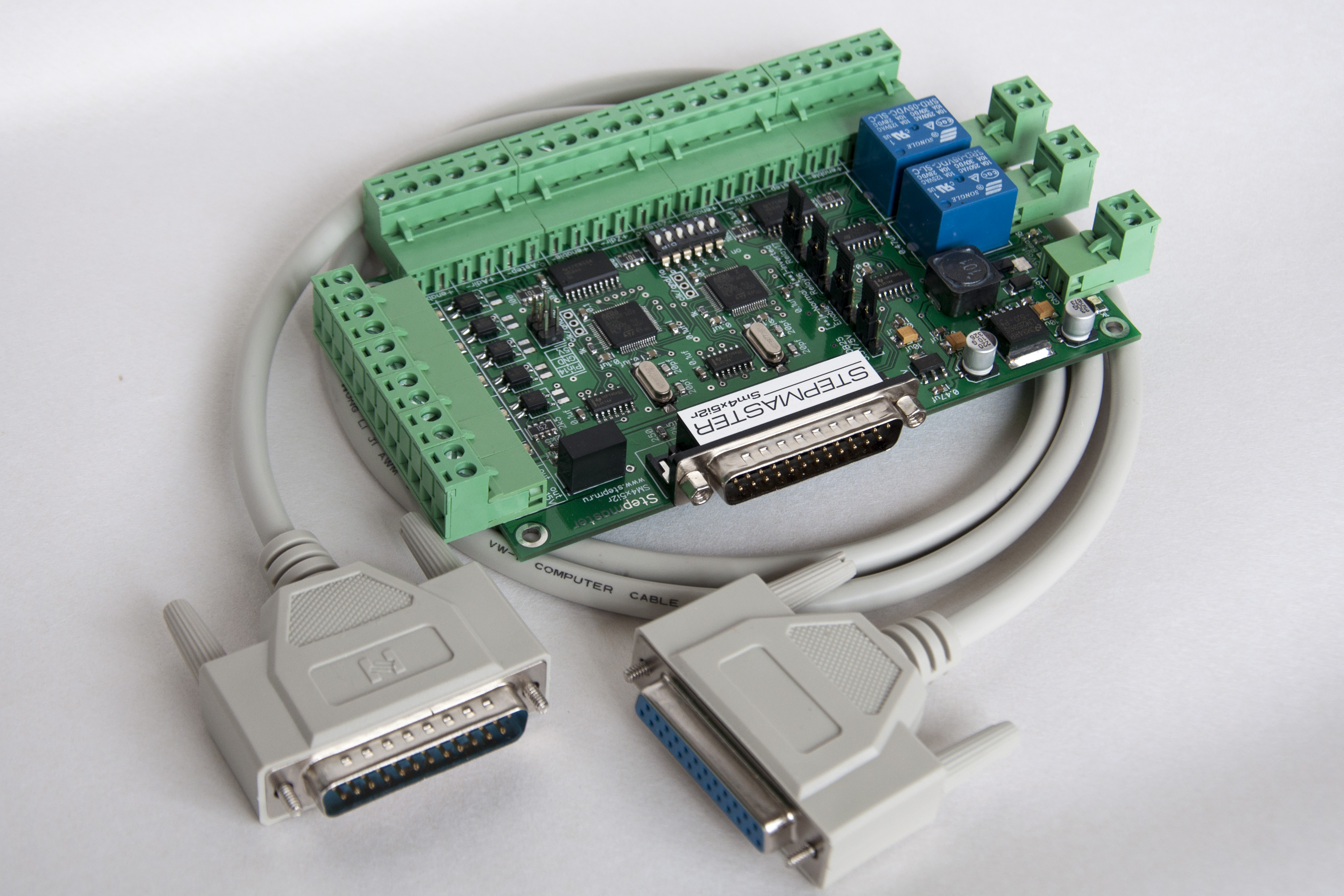

Устройство готово к продаже.
В наличии достаточное количество.
Цена на данный момент - 3750 руб.
Возможно, цена немного увеличится.
Отправка Почтой России отправлением первого класса - 275 руб.
Документация пока в сыром виде: http://stepm.ru/

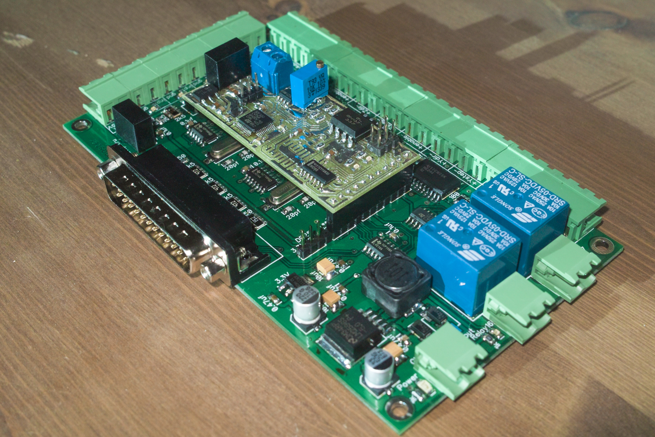

И еще одно - сейчас делаю дополнительный блок с цифровым преобразователем ШИМ -> напряжение, и таймером ChargePump.
SDIM2008.jpg (5287 просмотров) <a class='original' href='./download/file.php?id=27831&mode=view' target=_blank>Загрузить оригинал (1.37 МБ)</a>
Преобразователь на основе микроконтроллера - измеряет скважность сигнала ШИМ и с помощью ЦАП выдает соответствующее напряжение. Затем напряжение масштабируется операционным усилителем до диапазона 0-10 Вольт.
Преобразование происходит моментально и с высокой точностью.
Выход 0-10 В гальванически развязан с интерфейсной платой и не требует внешнего питания
Блок ChargePump при наличии на соответствующем входе сигнала с частотой 12,5 кГц - включает выходы Enable на интерфейсной плате и позволяет включать реле.
При отсутствии частоты - реле будут находиться в выключенном состоянии вне зависимости от состояния пинов управления реле на LPT.
Перемычкой можно отключить использование ChargePump.

А подстроечник зачем?
Re: Цифровой фильтр для коррекции неравномерности импульсов
UAVpilot писал(а):А подстроечник зачем?
Ну, чтобы верхнюю границу к 10 В подвинуть.
Смещение вниз к нулю не стал регулировать - сделал фиксированным (полагаю у микроконтроллеров это напряжение будет одинаковым).
Полагаешь, не нужен подстроечник?
А вдруг кому-нибудь так будет проще подстроится под свой инвертор?
Я не стал брать 10 В от инвертора. Хотя, может быть, стоило бы.
