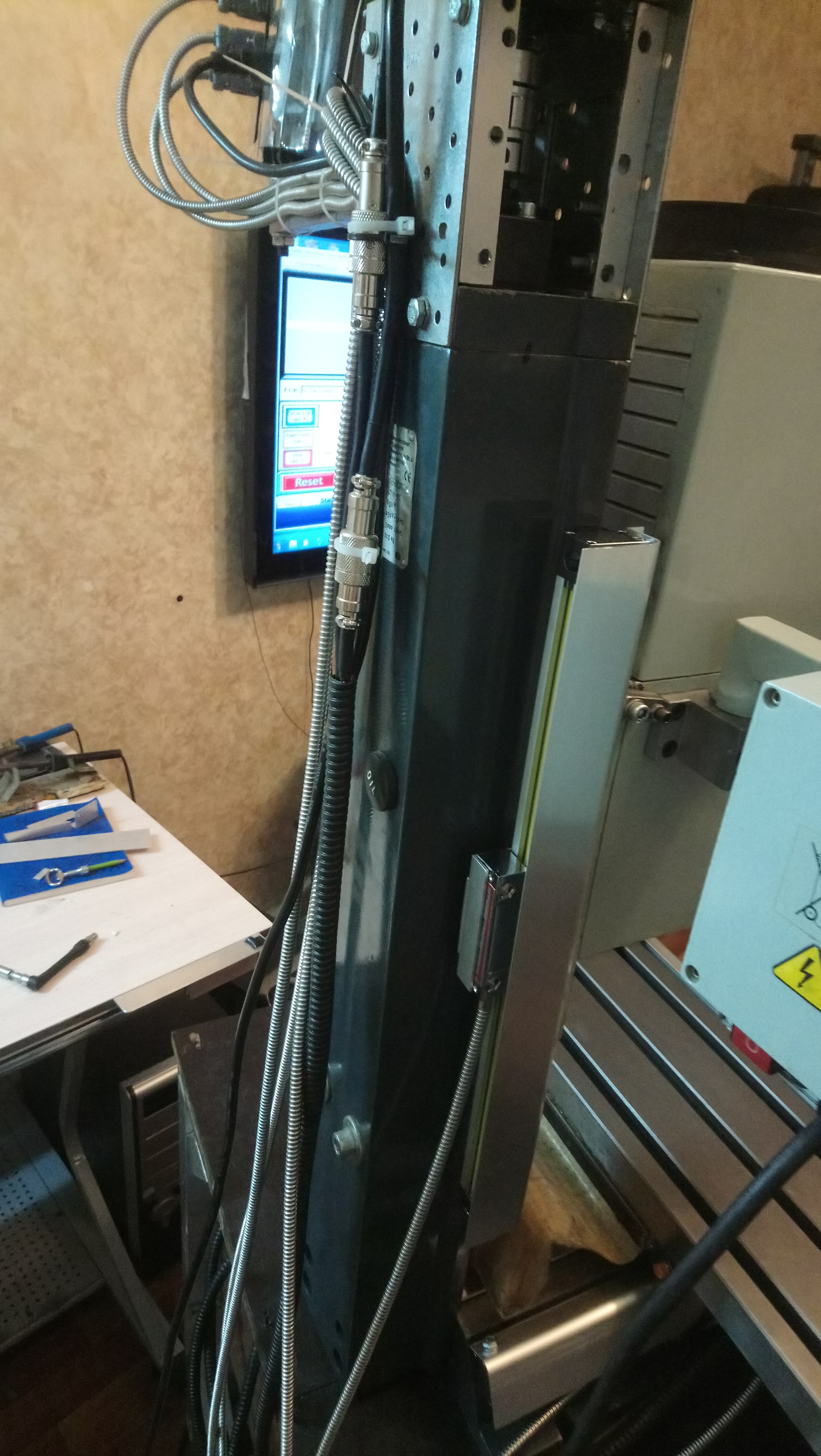

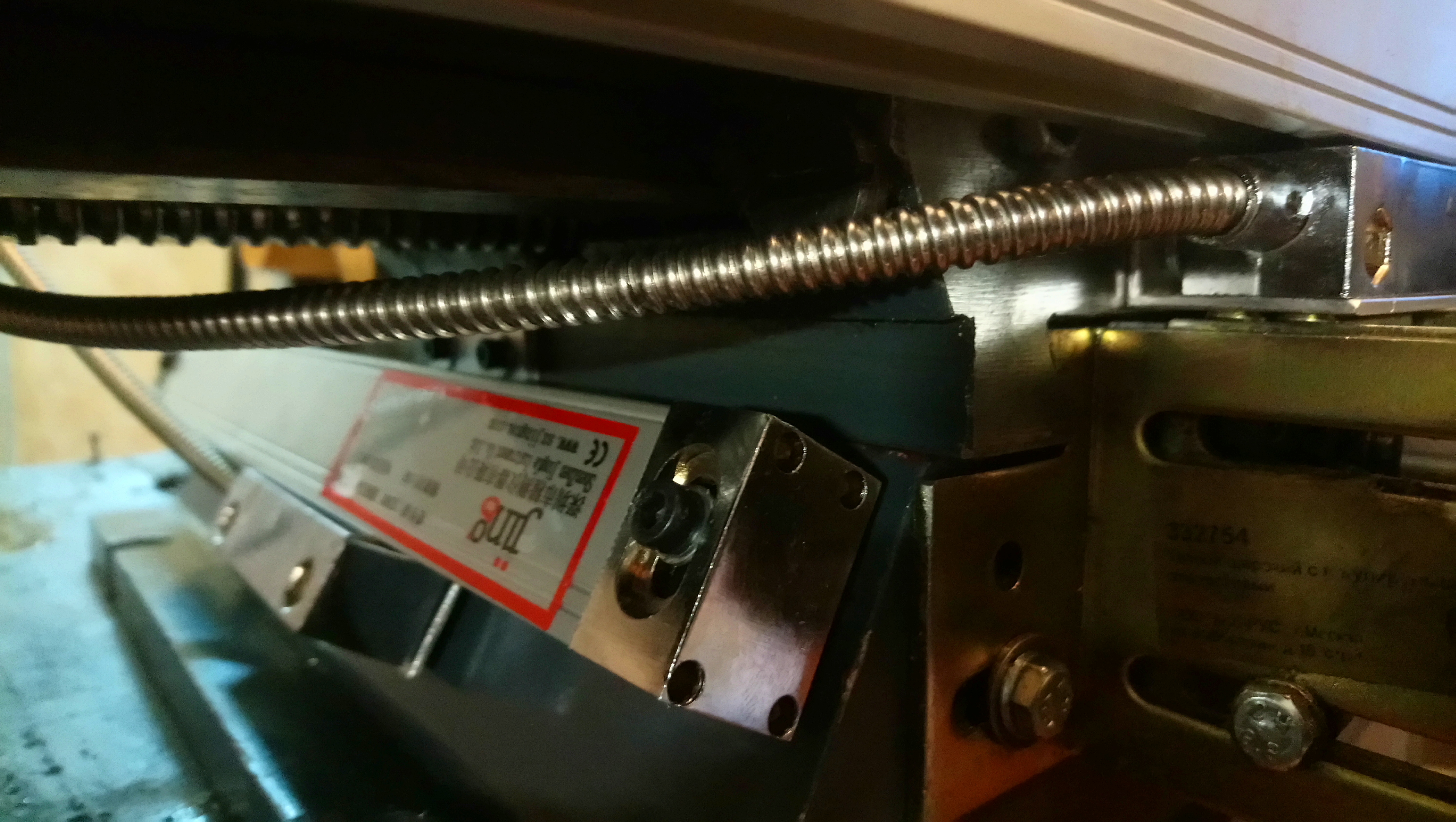

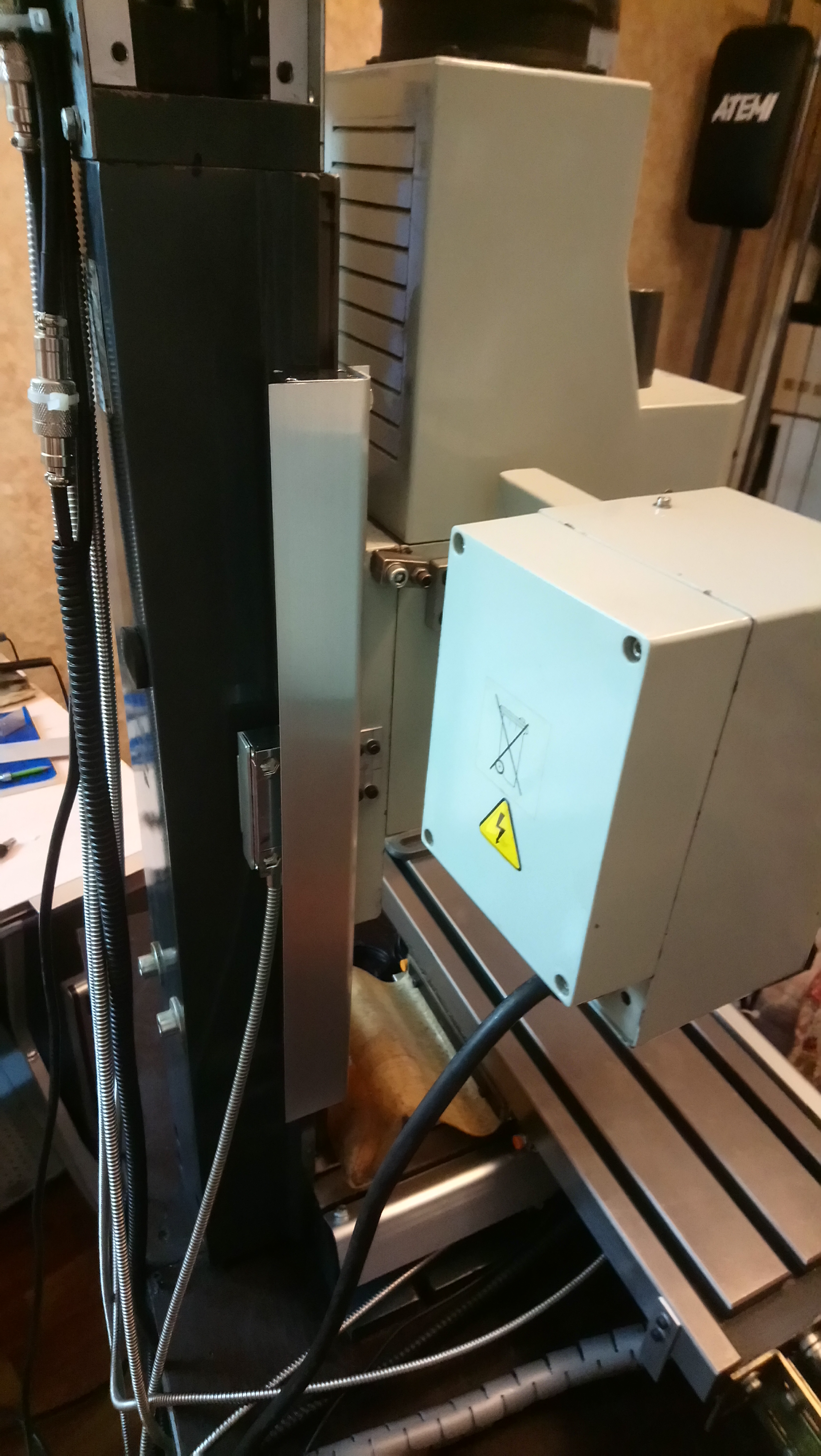

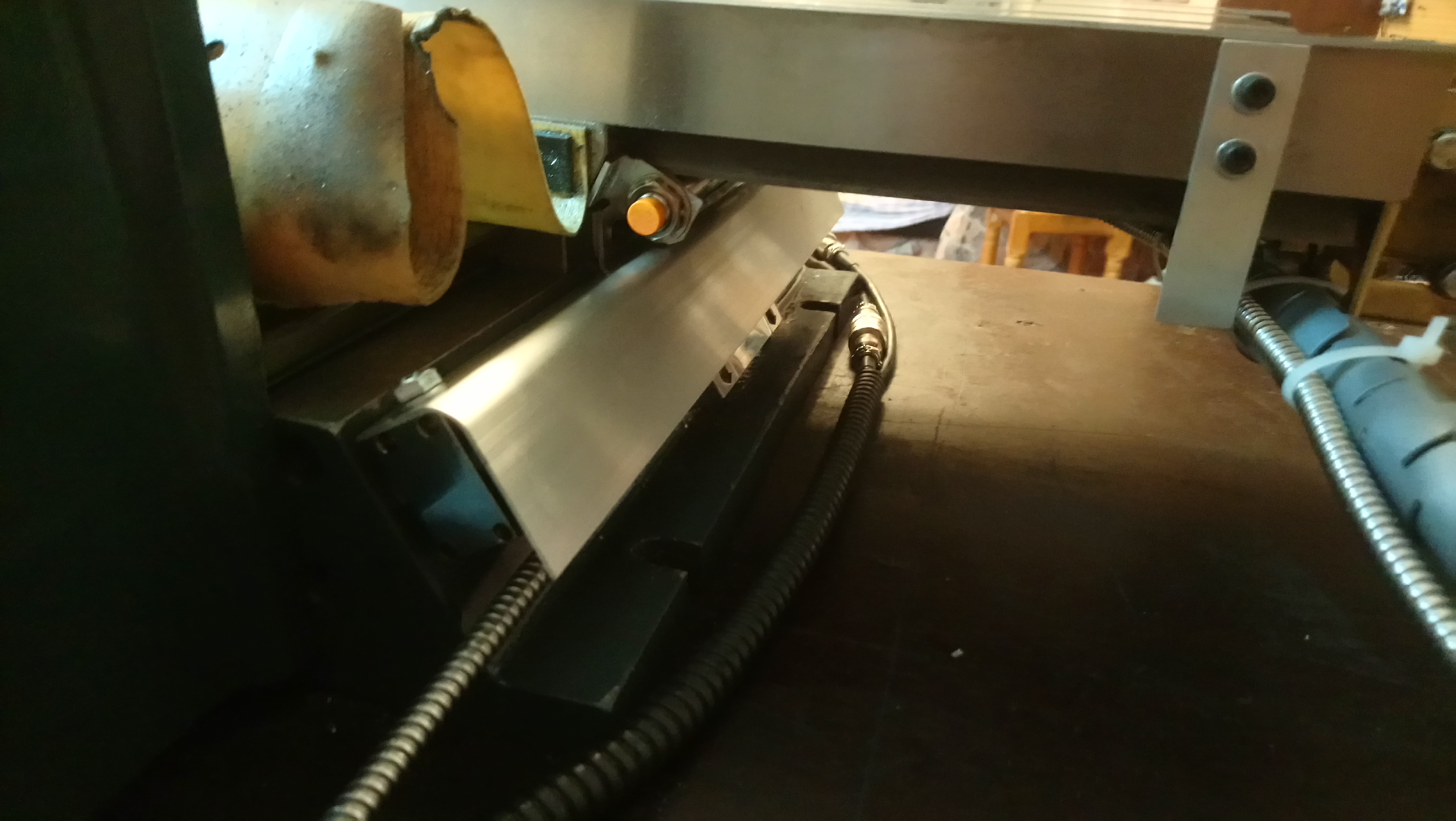

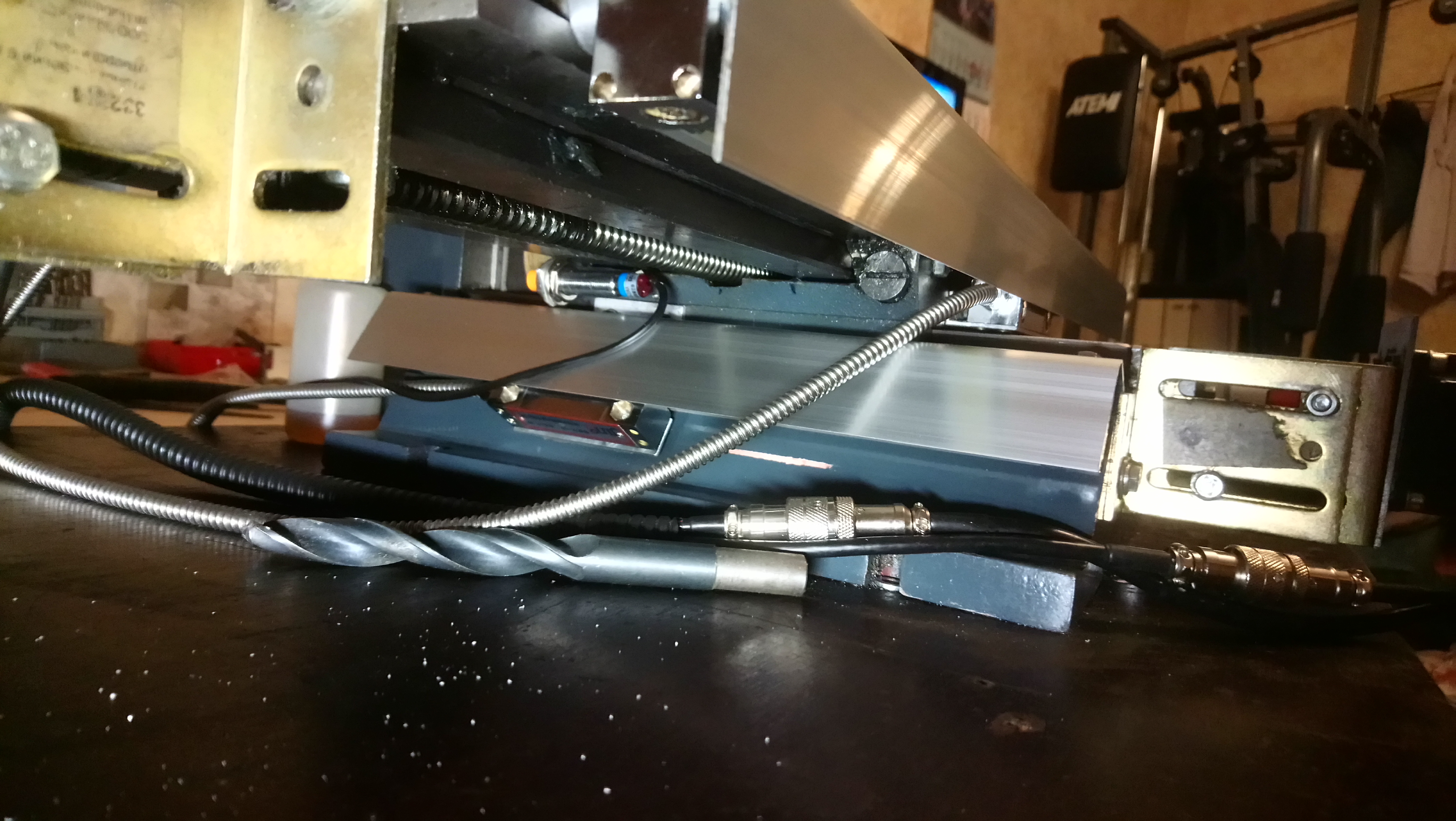

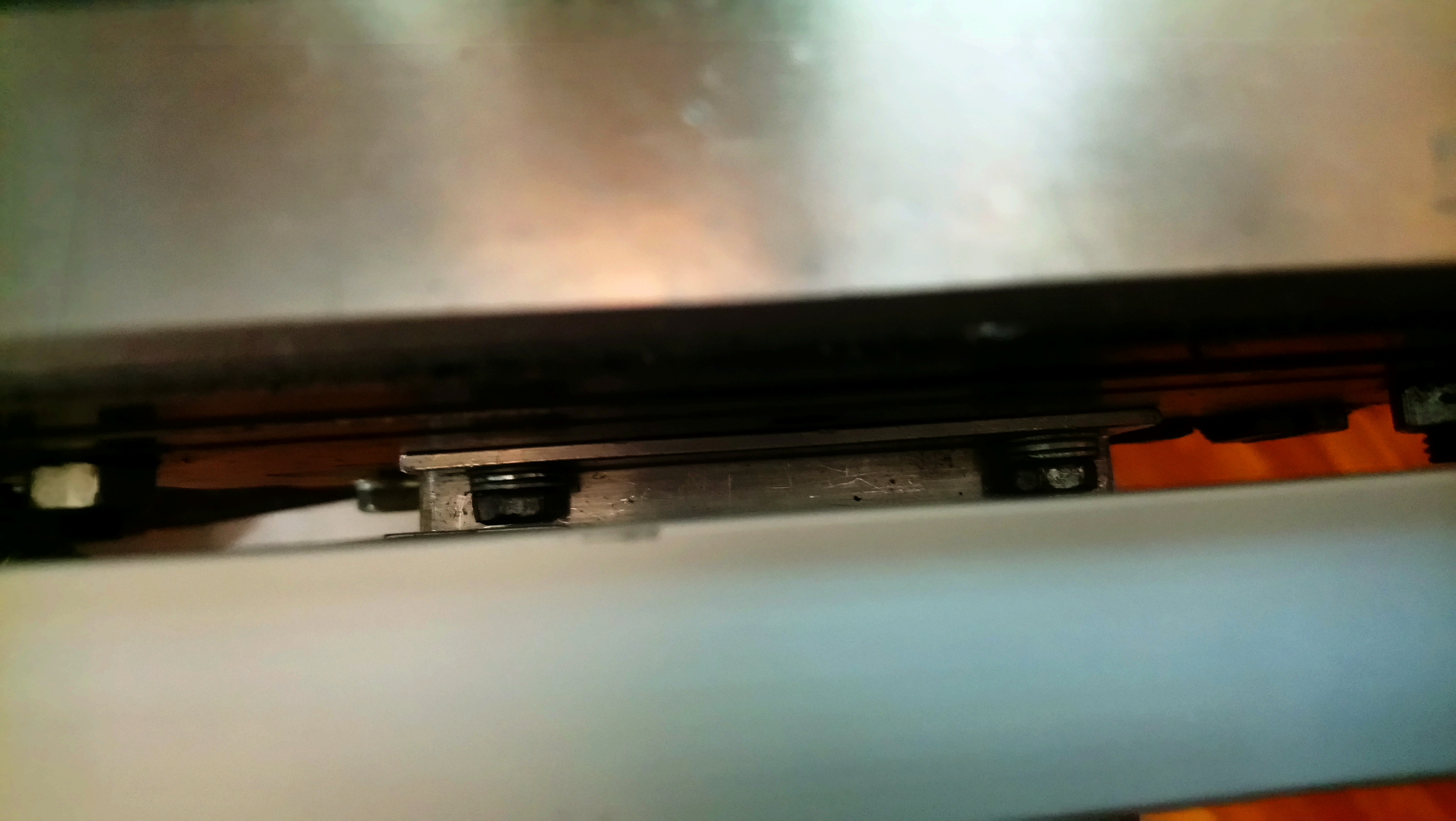

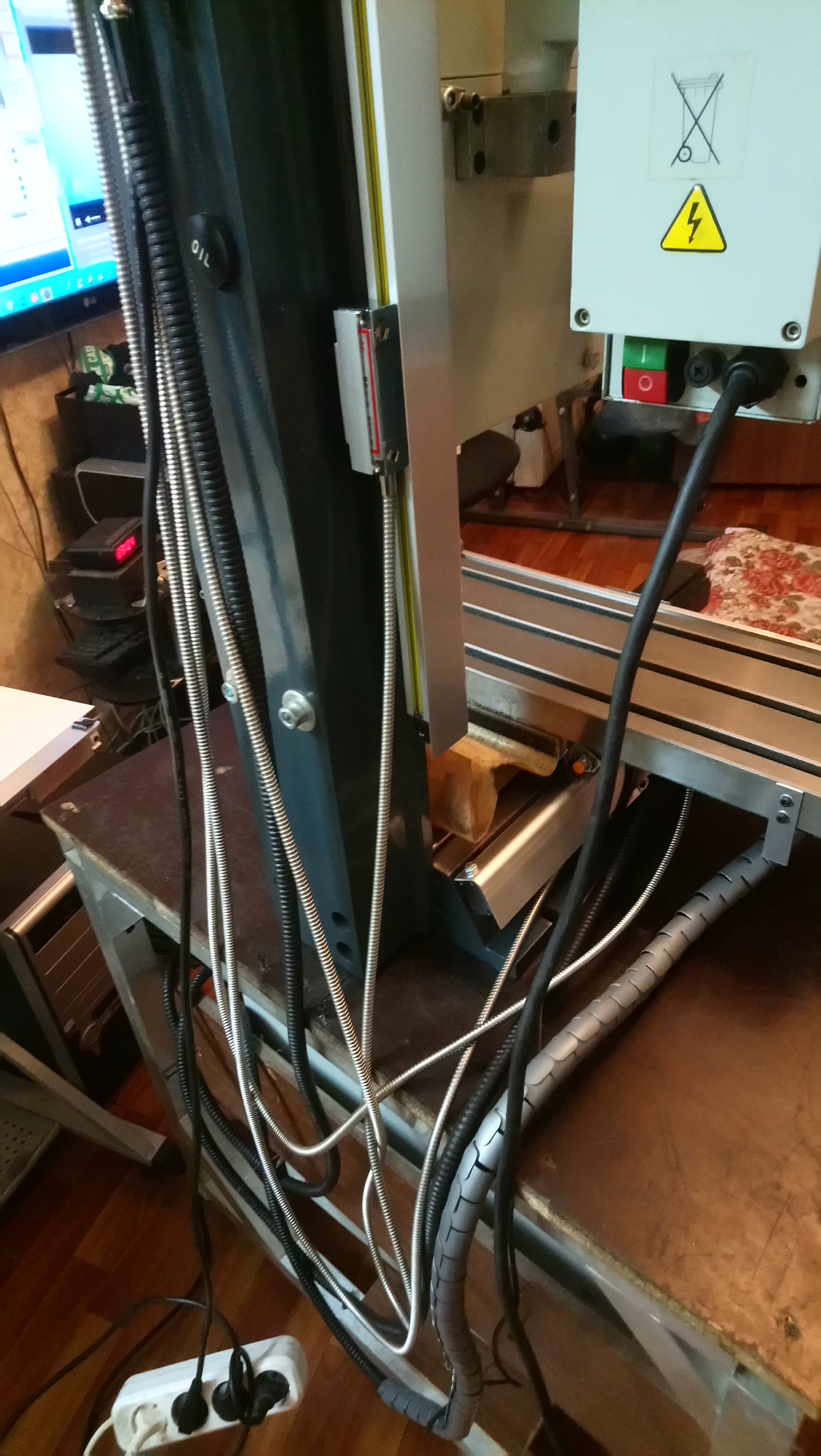

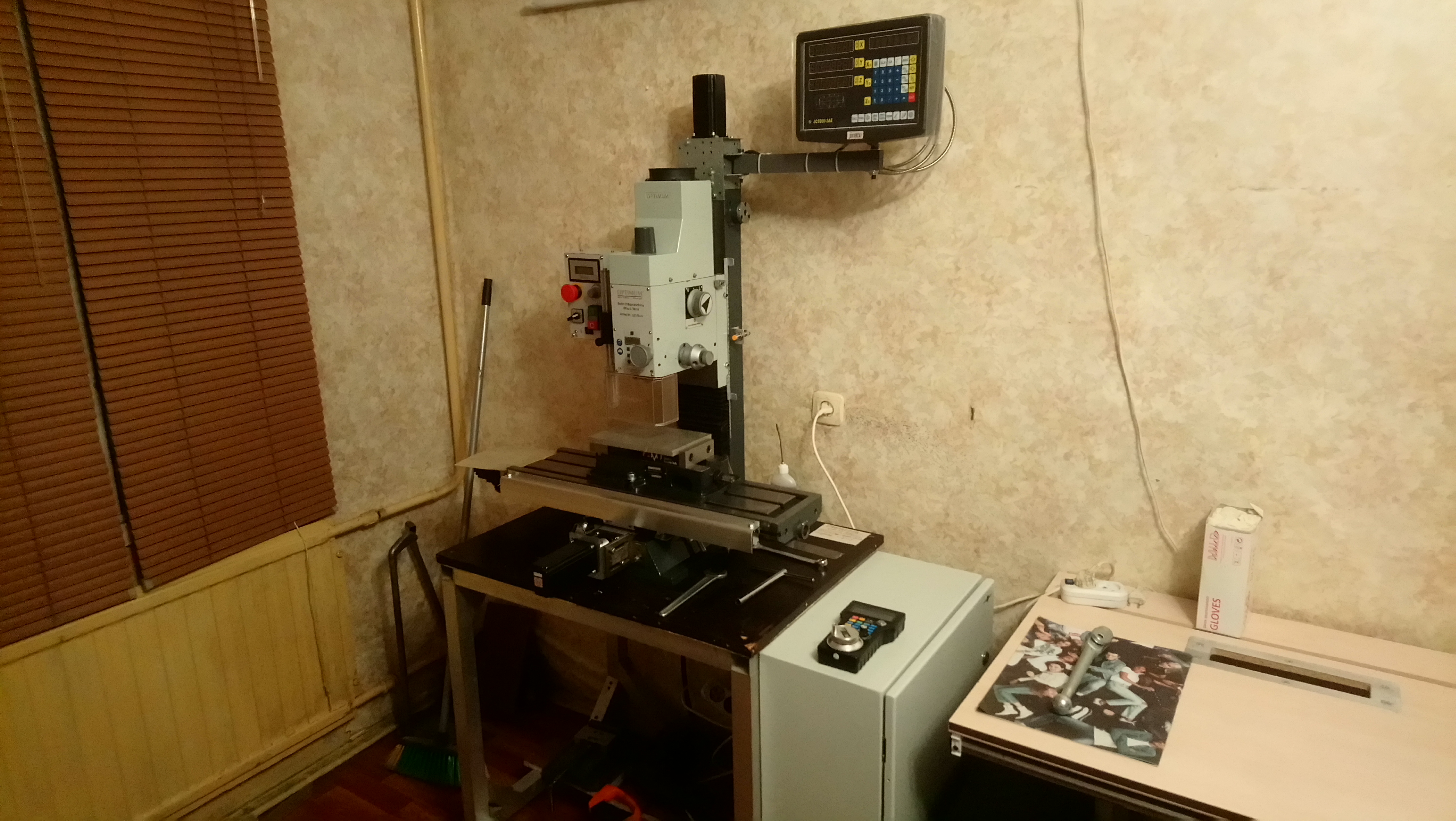

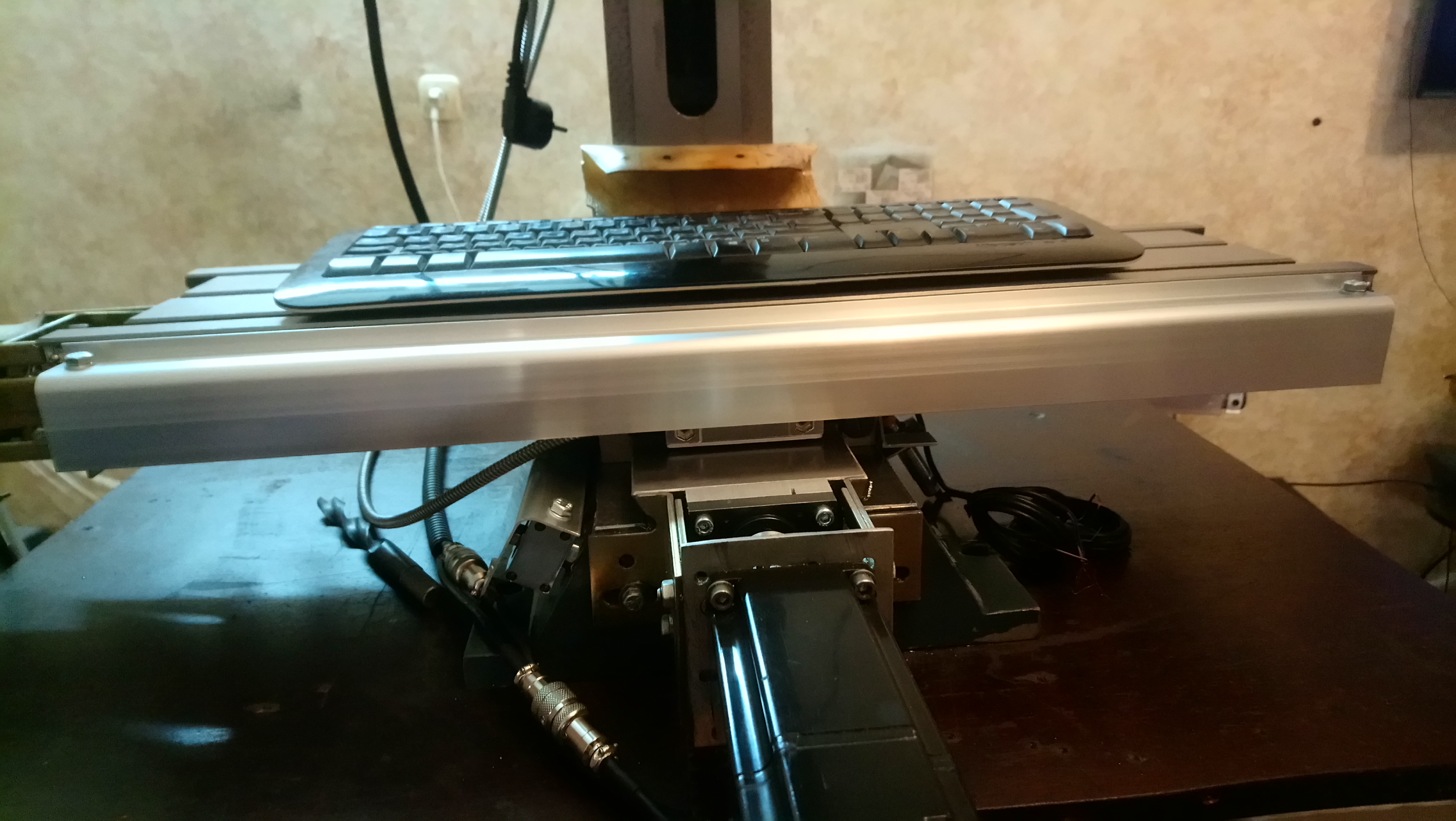

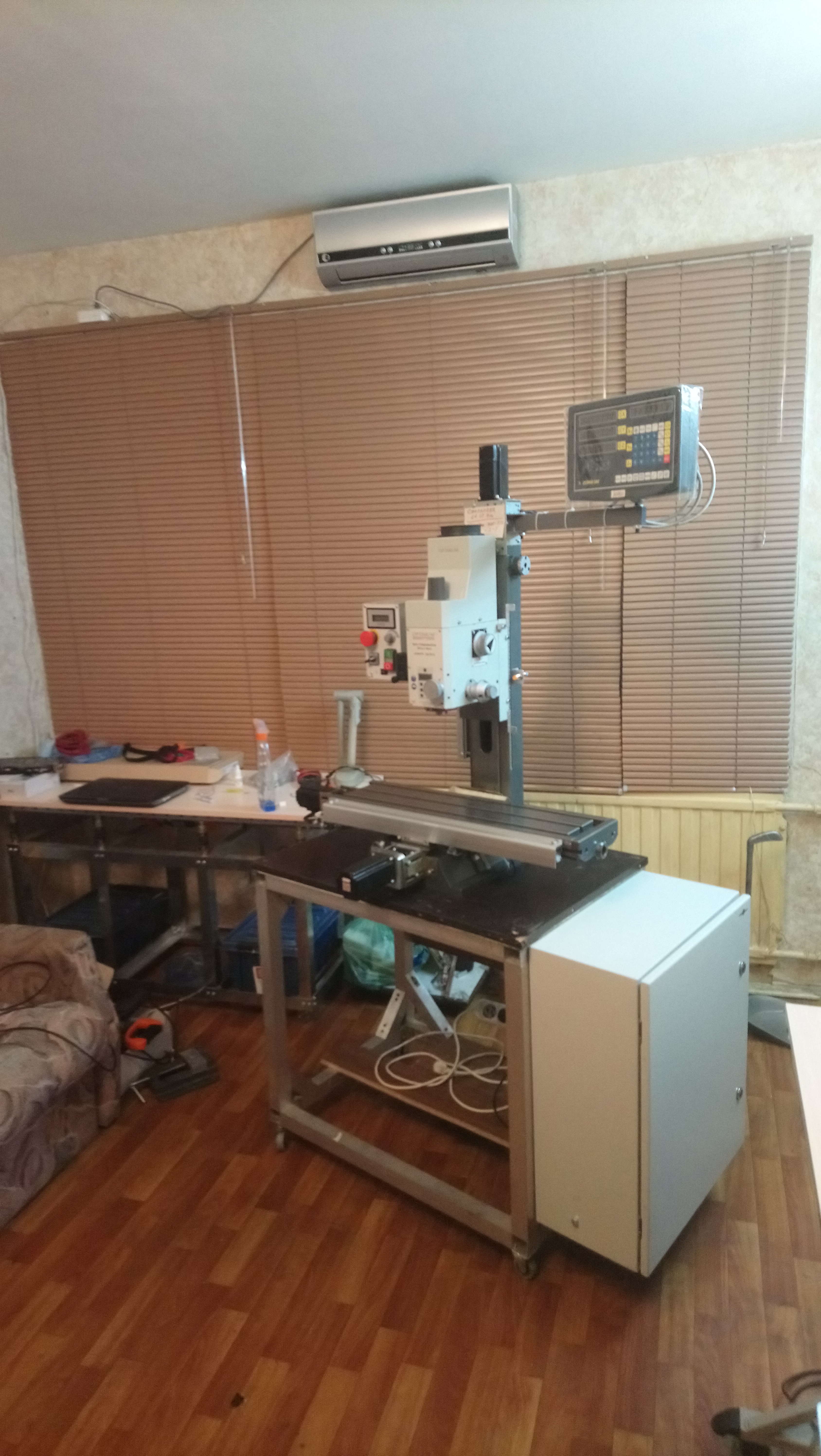

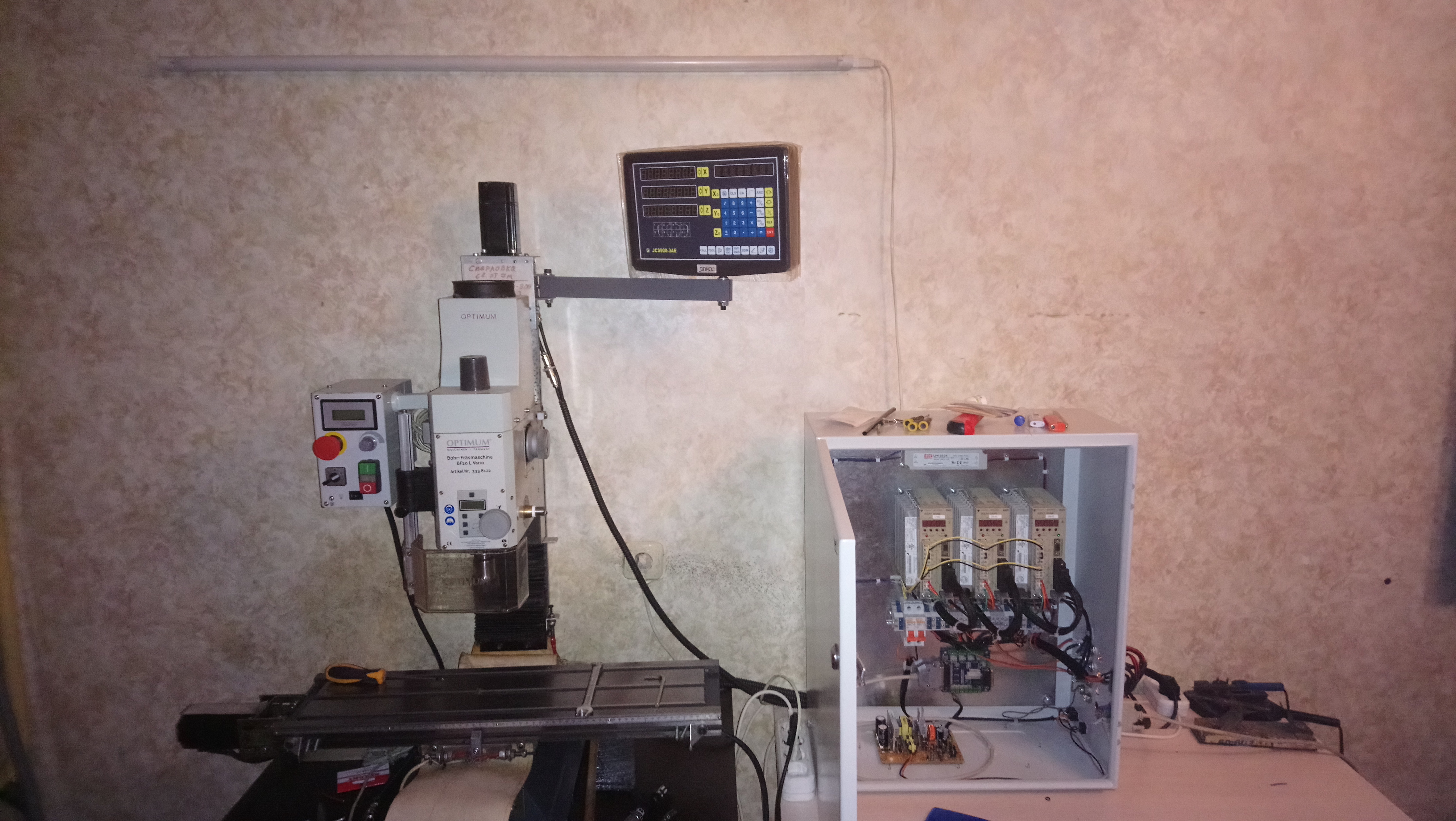

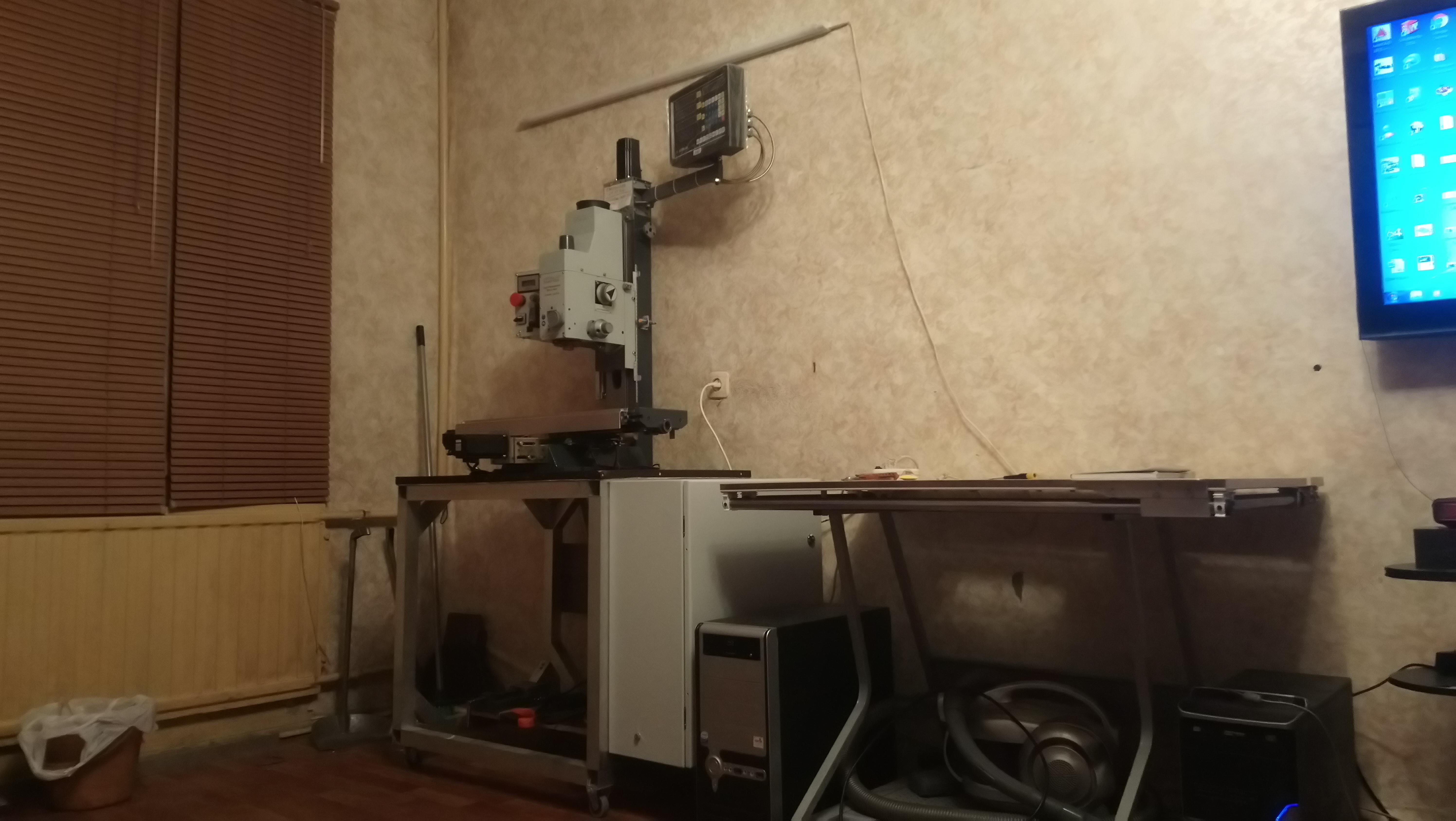

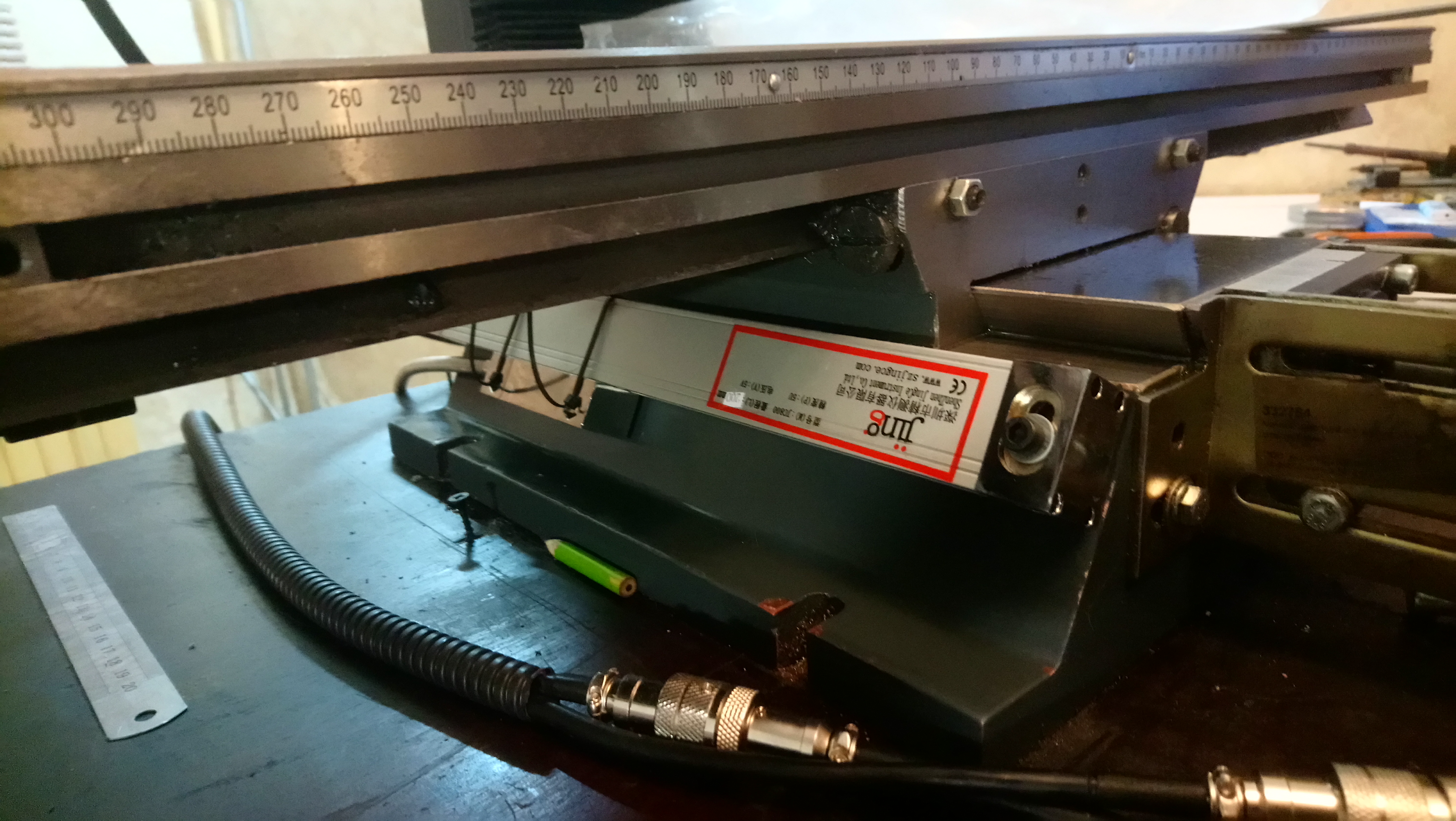

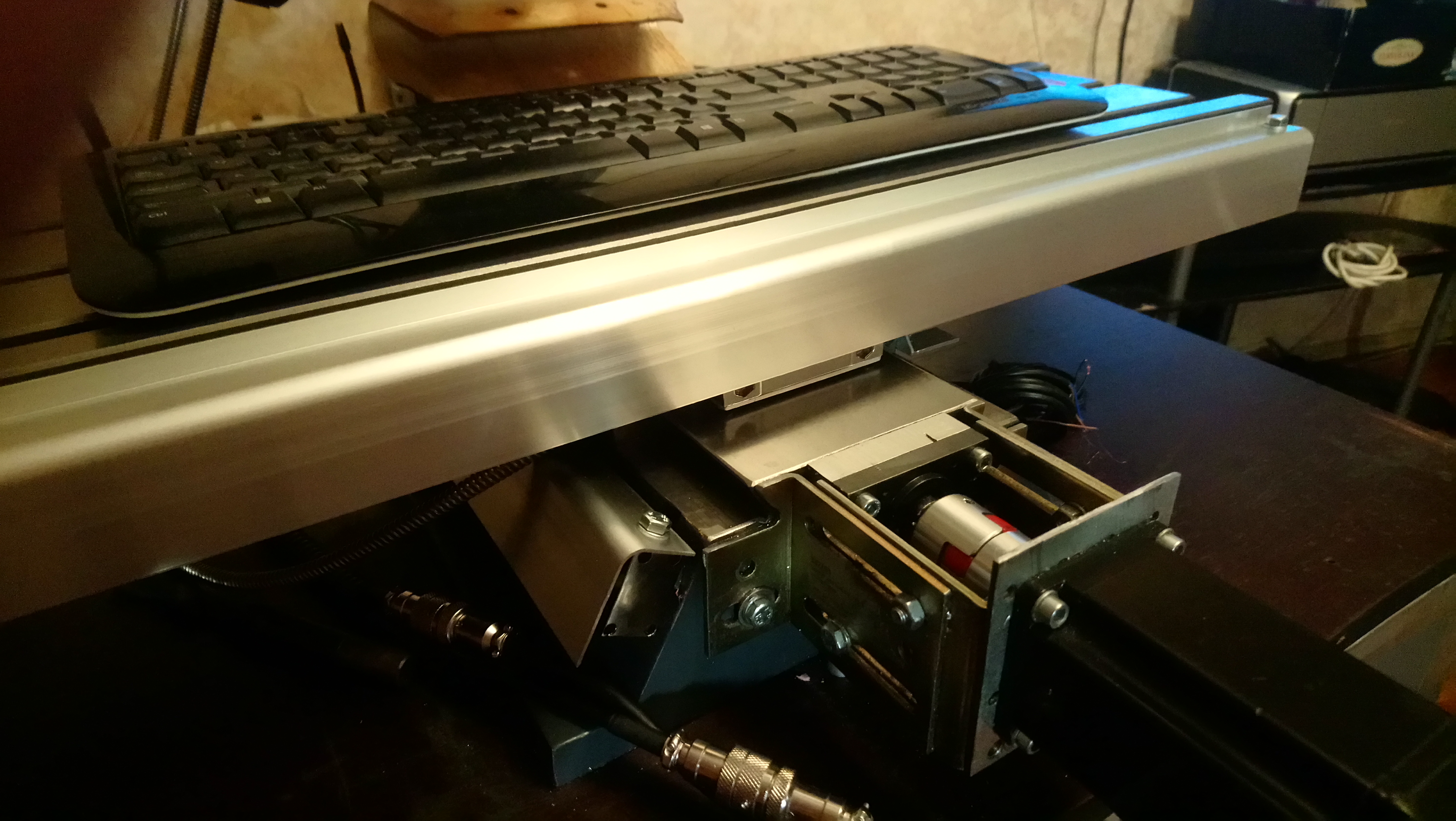

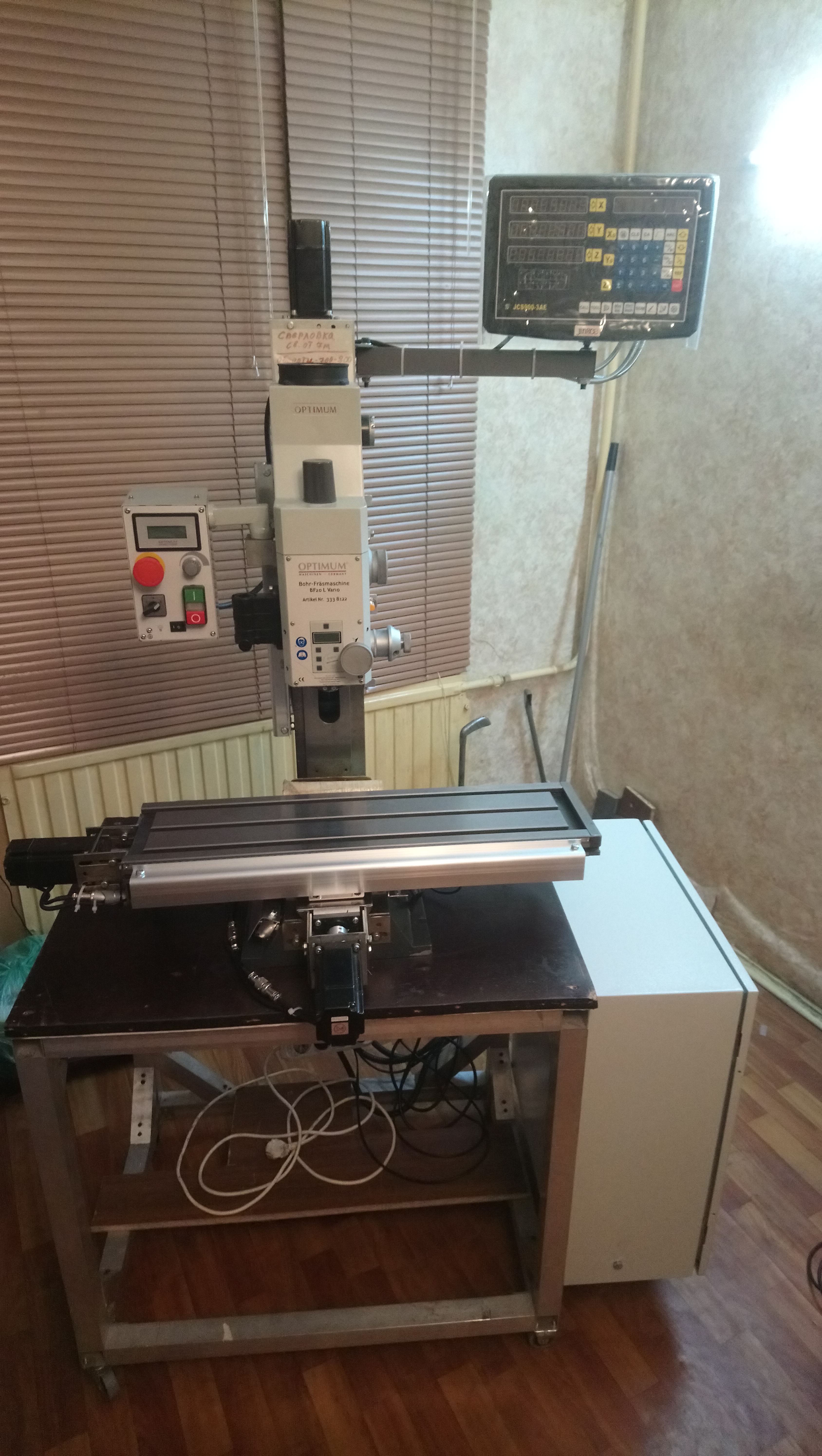

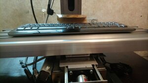

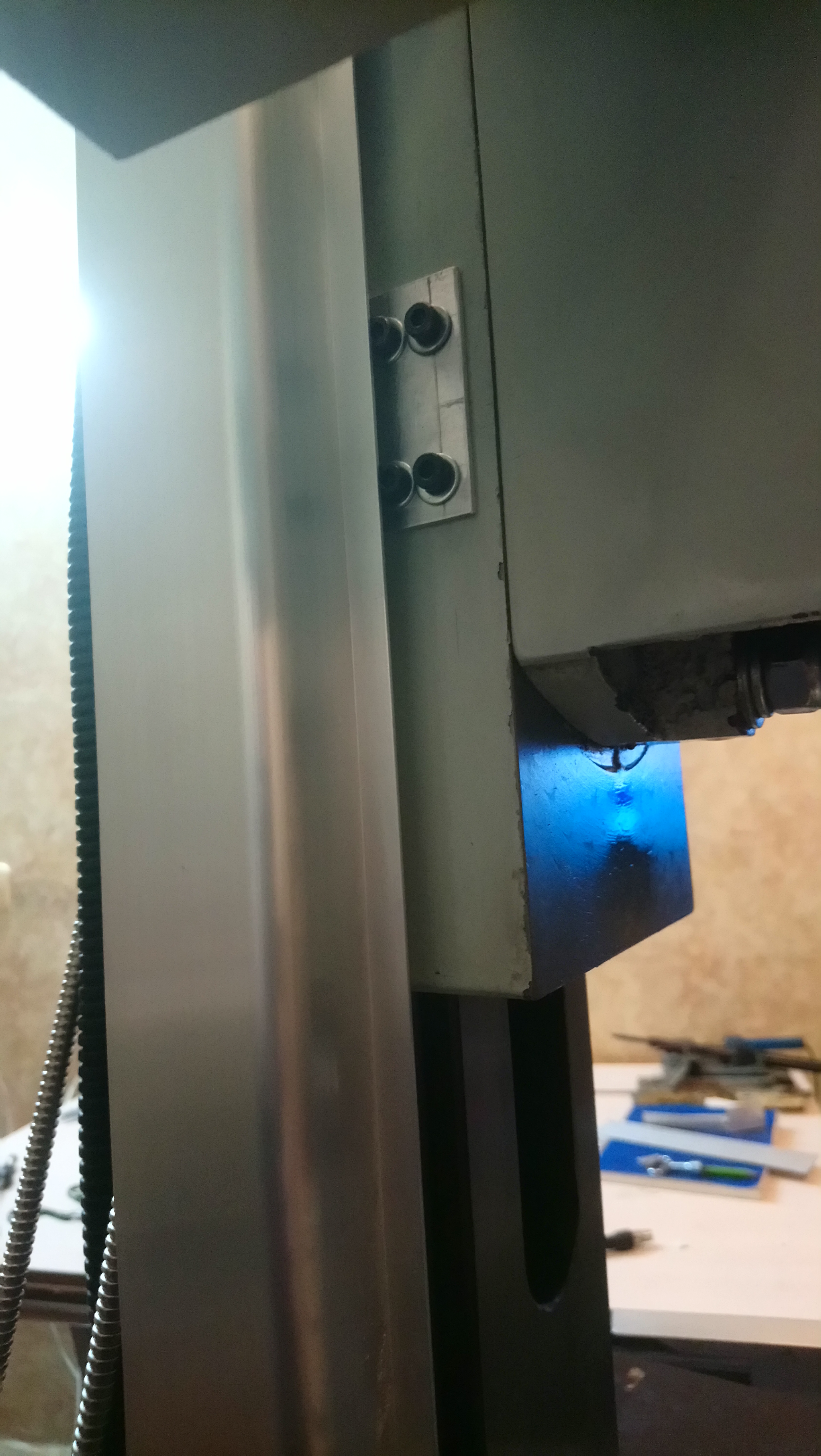

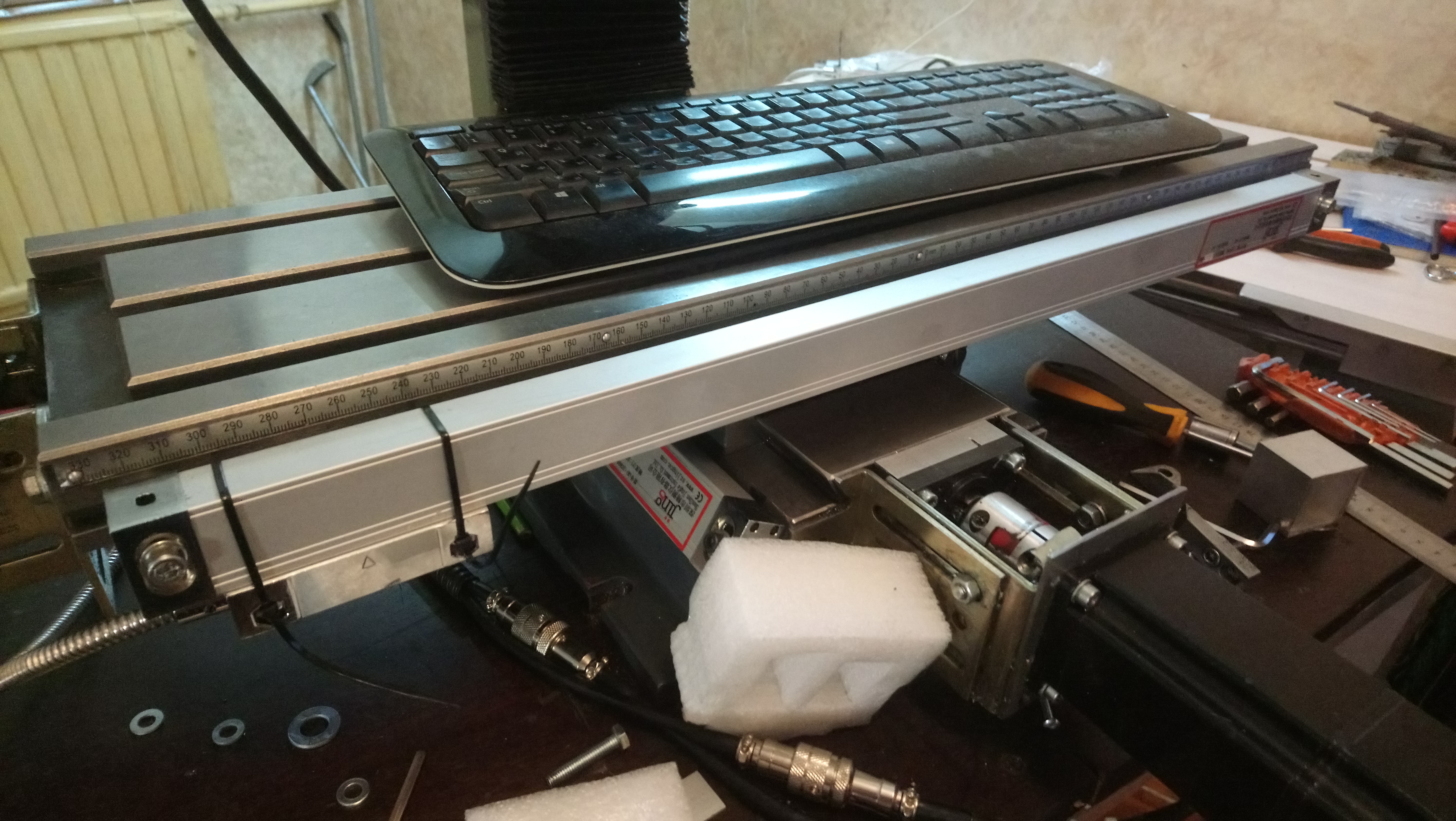

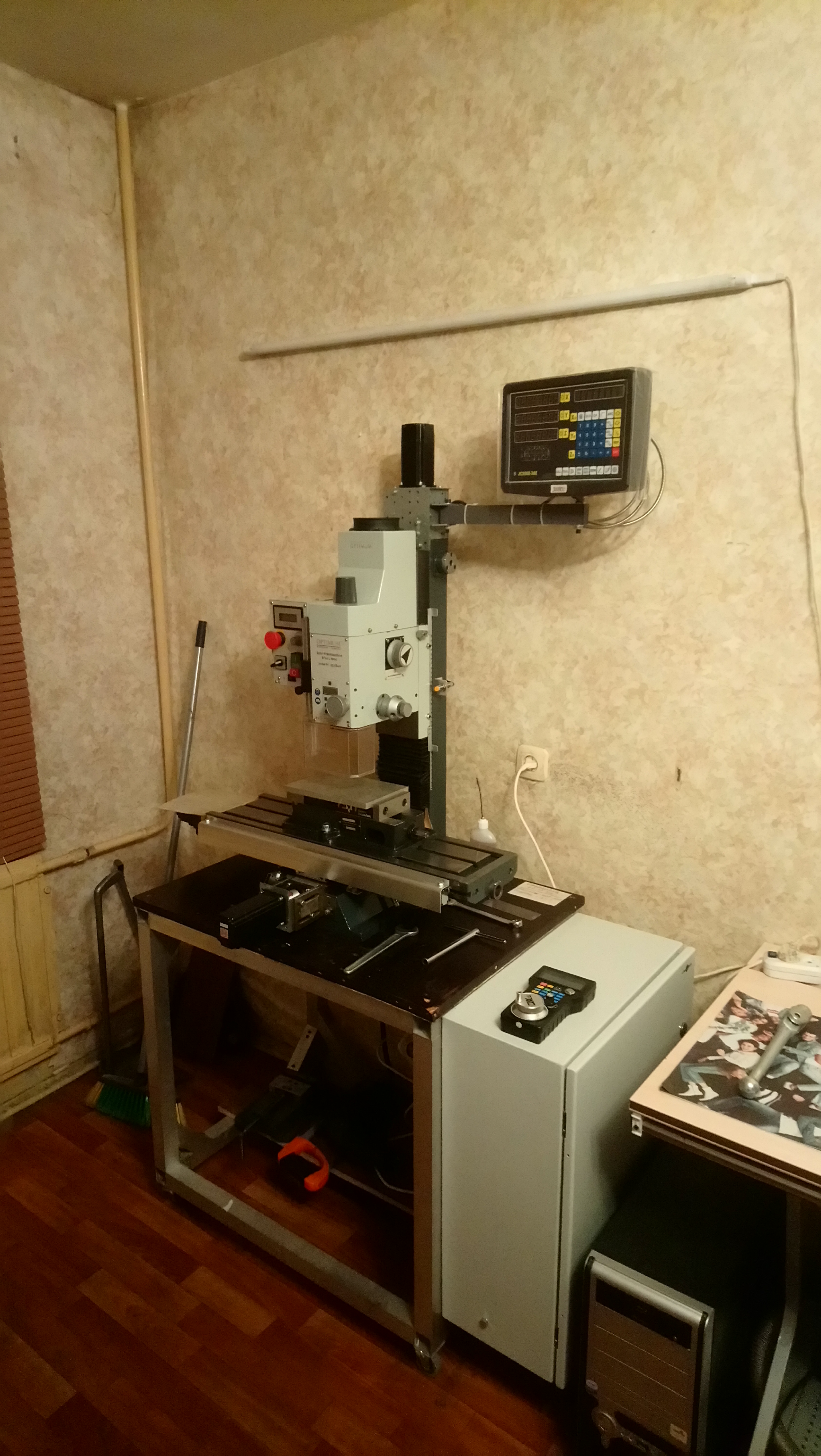

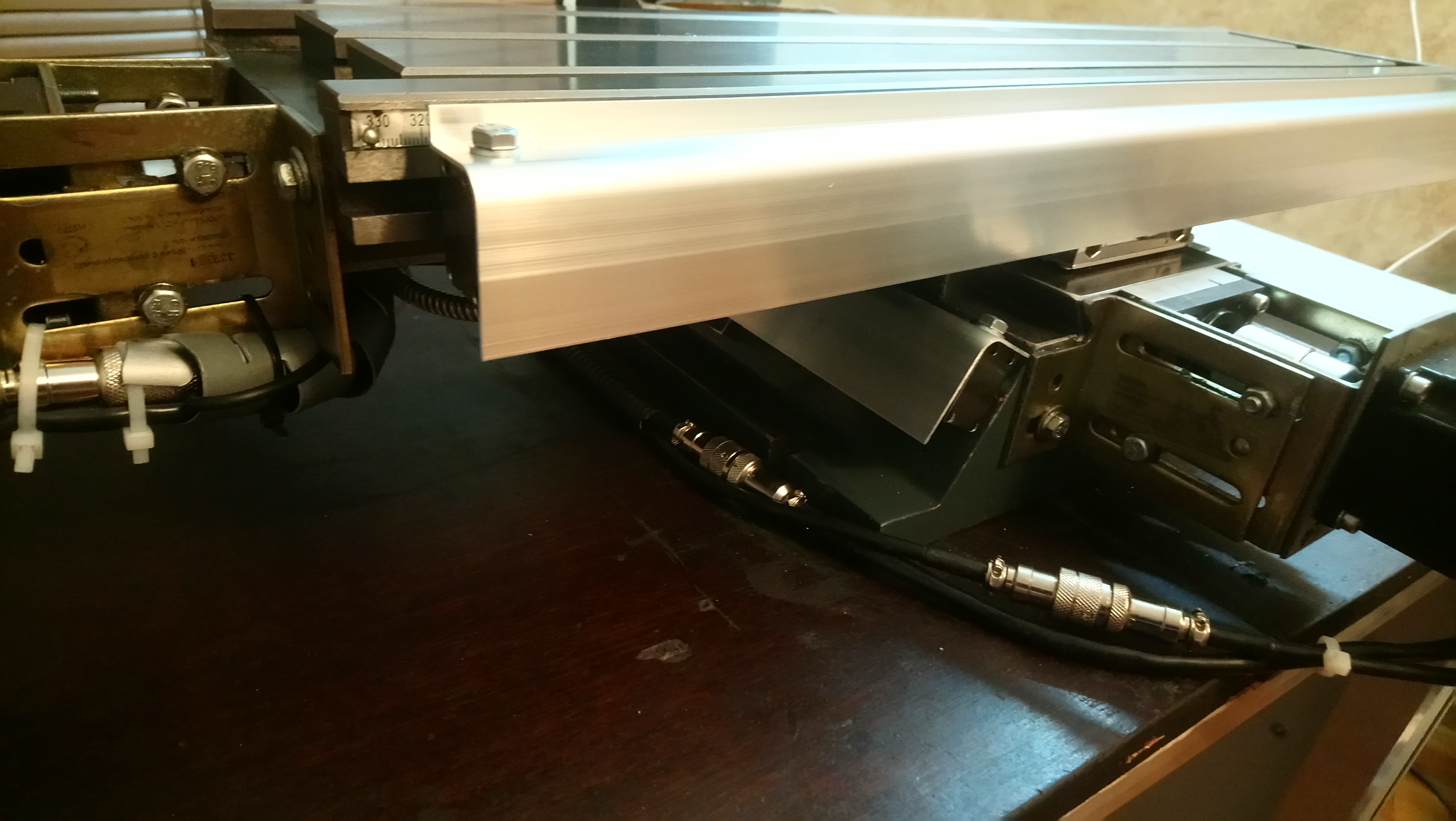

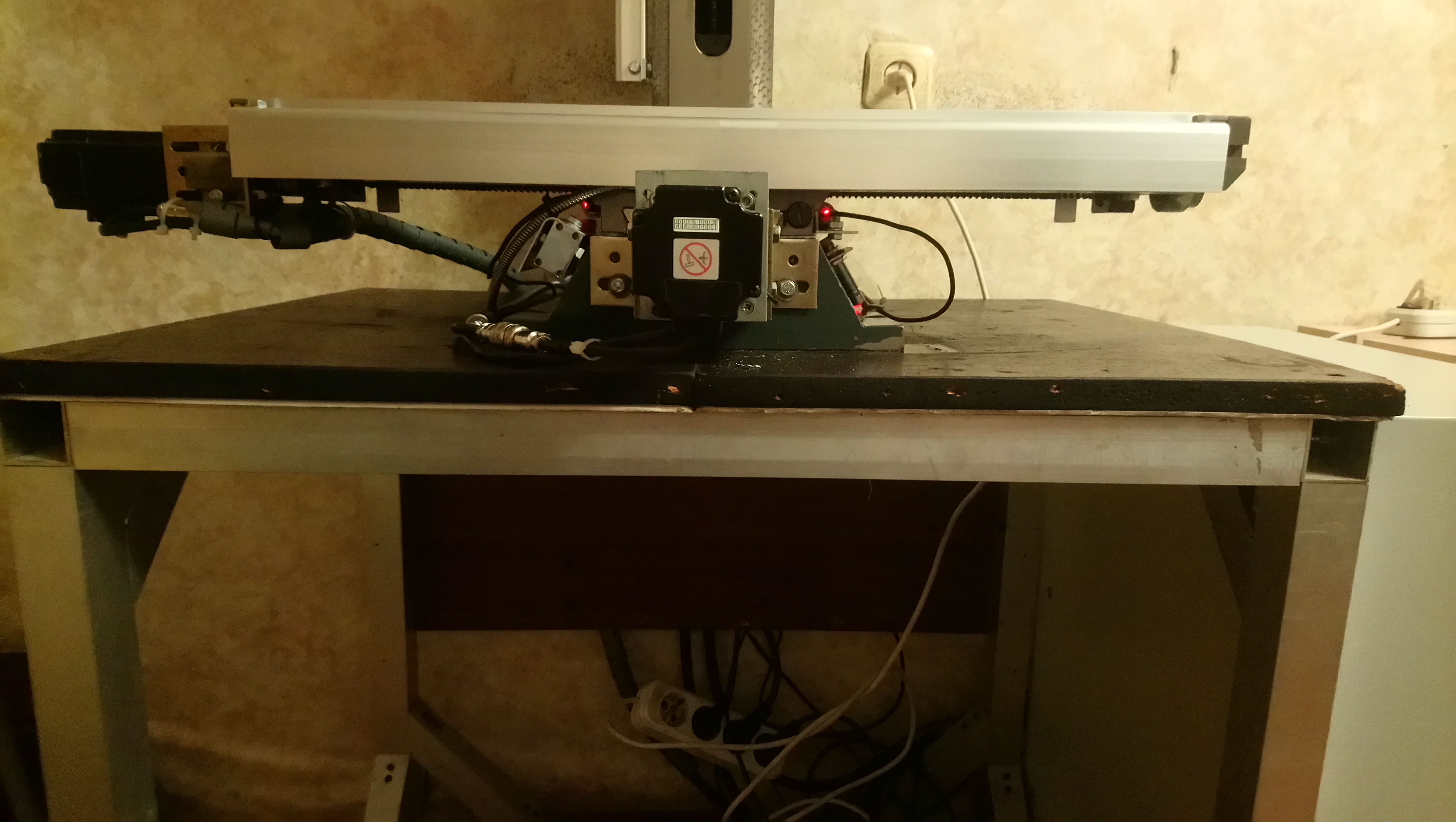

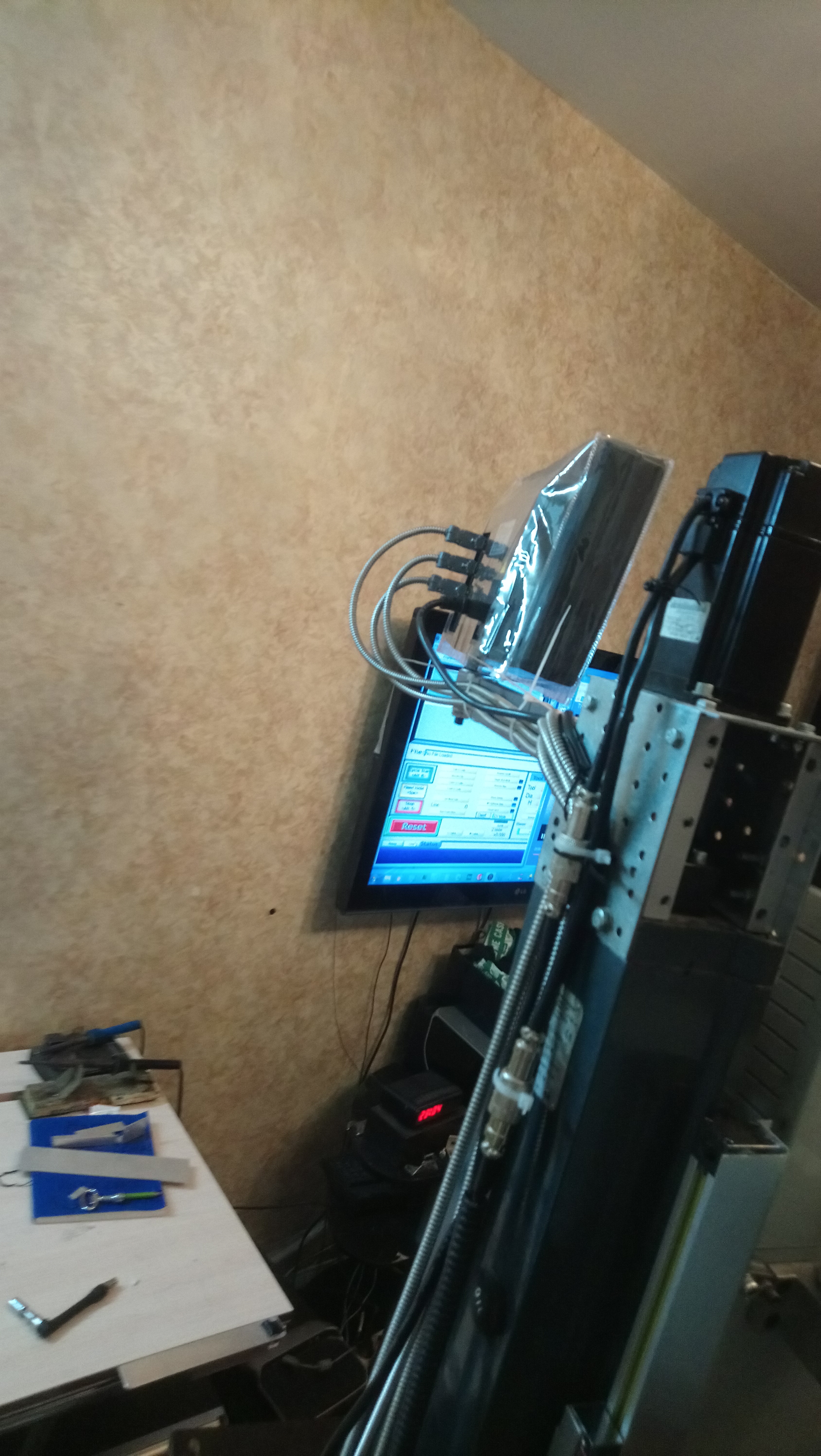

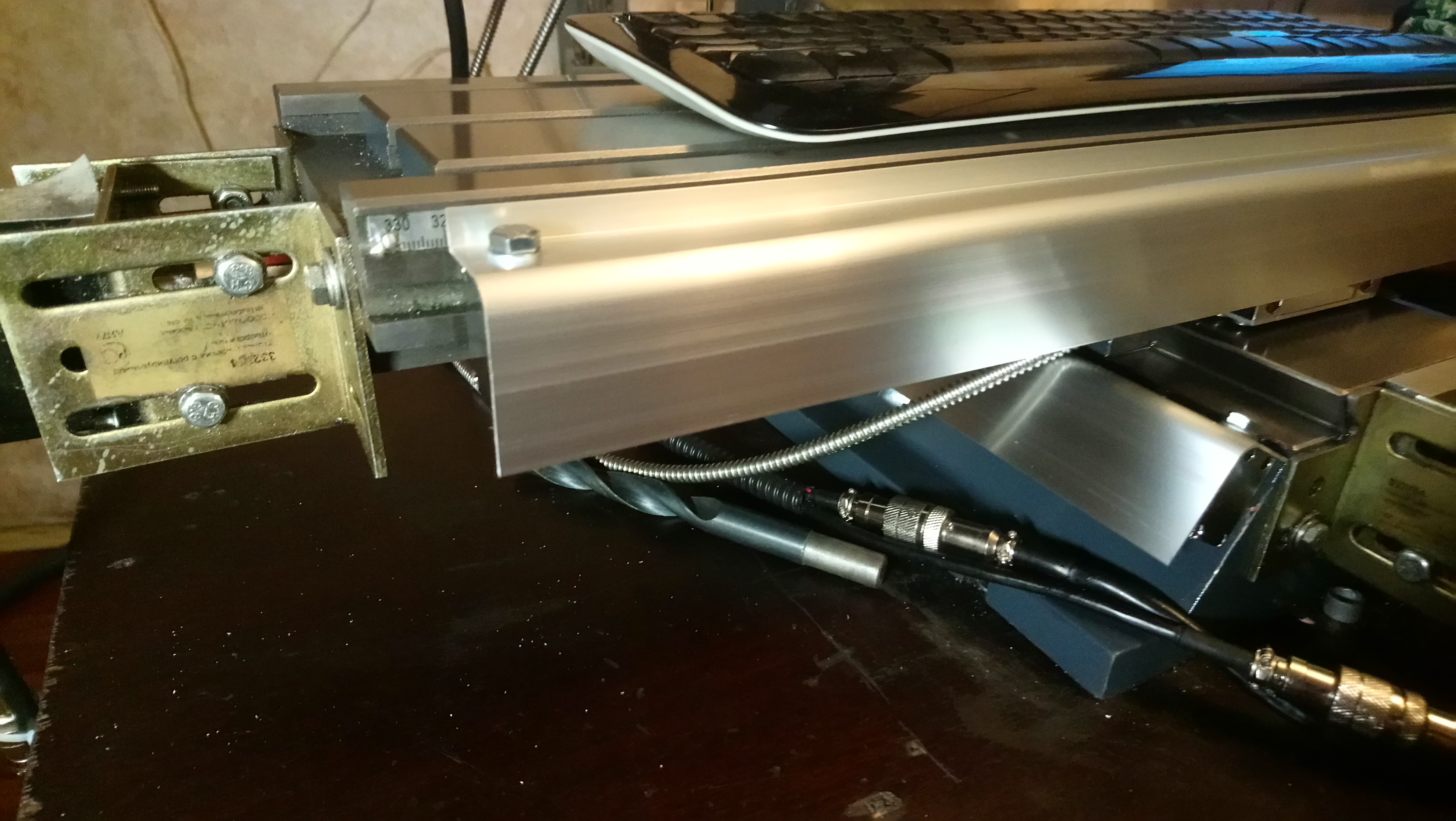

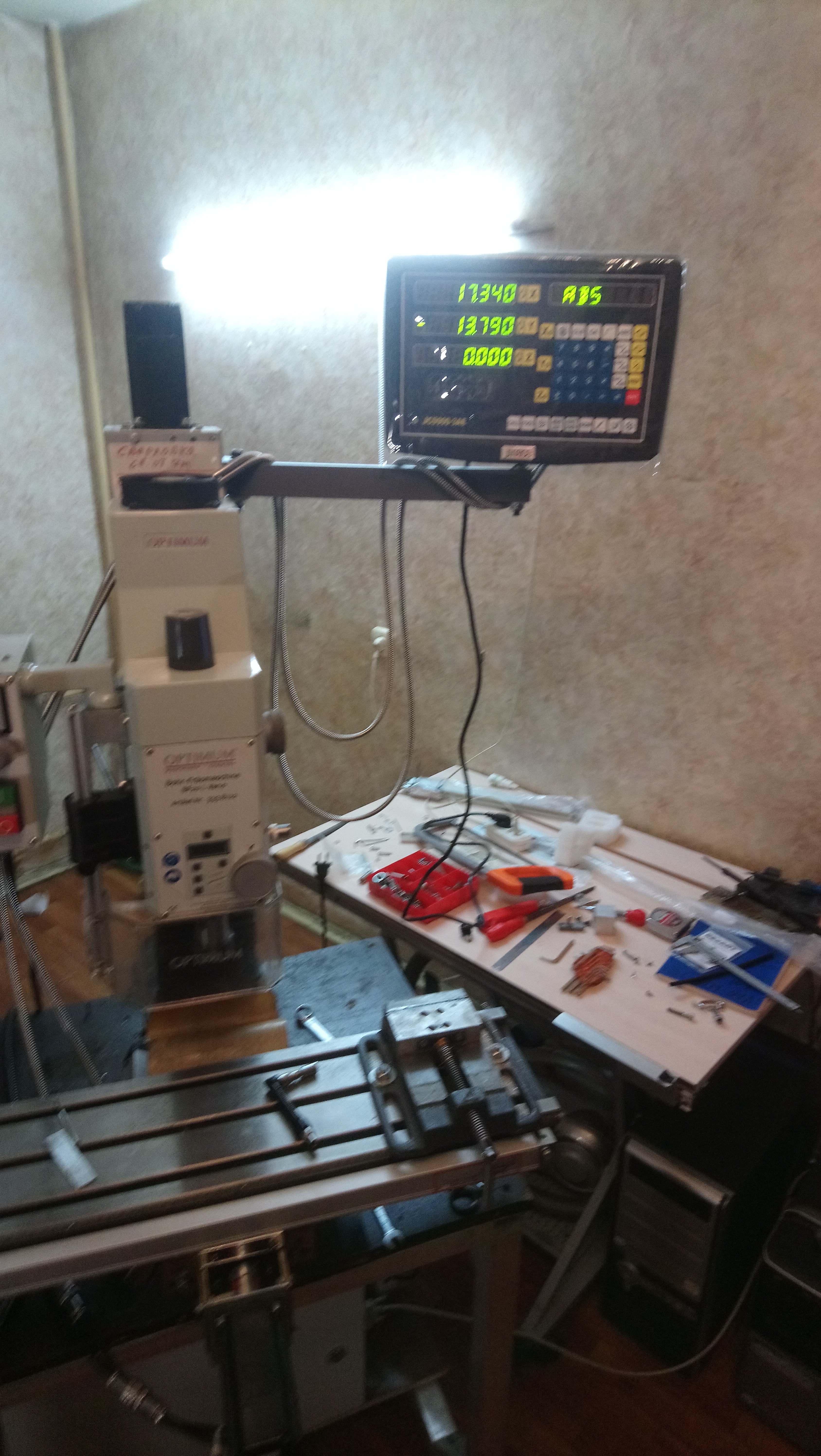

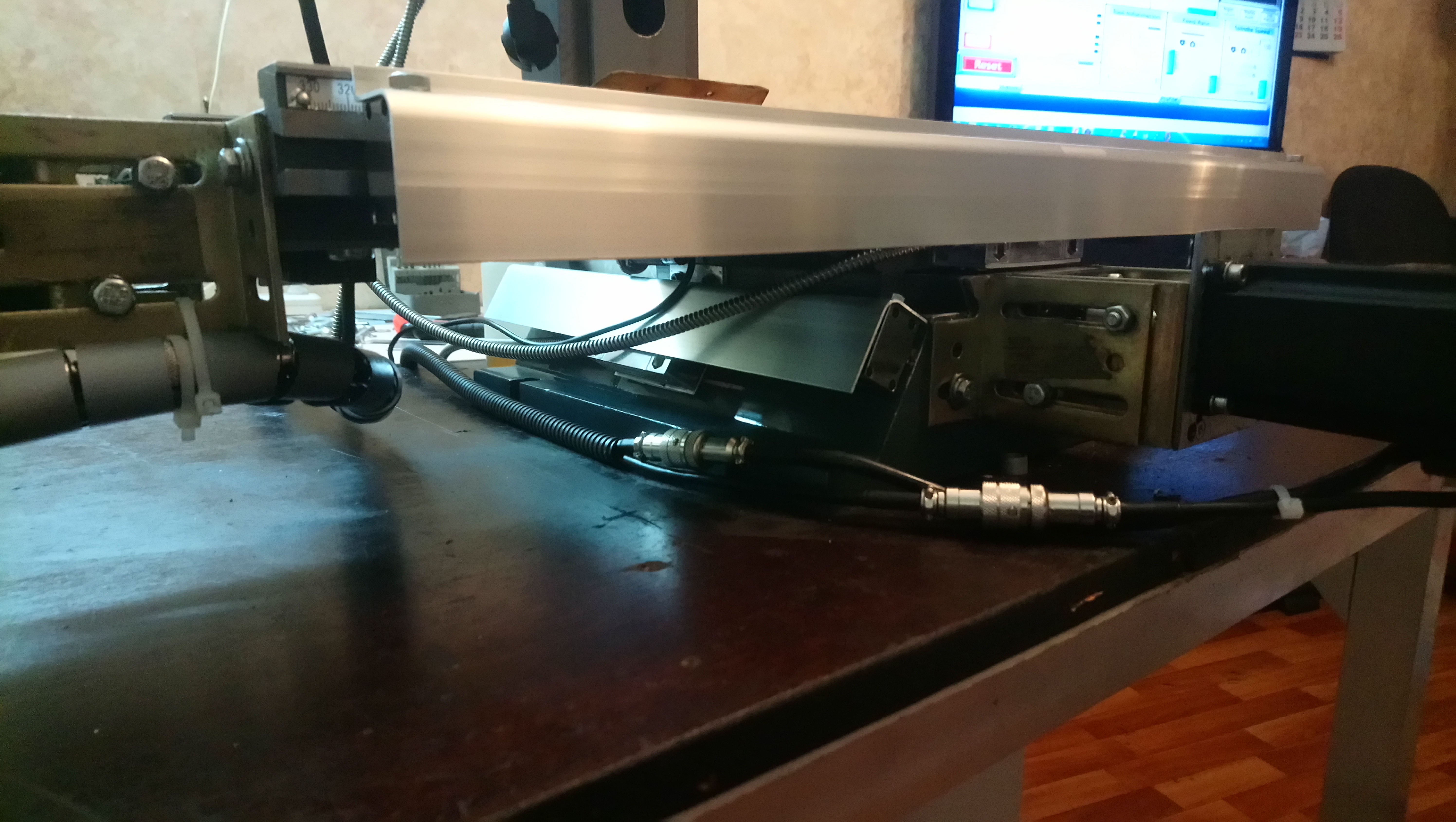

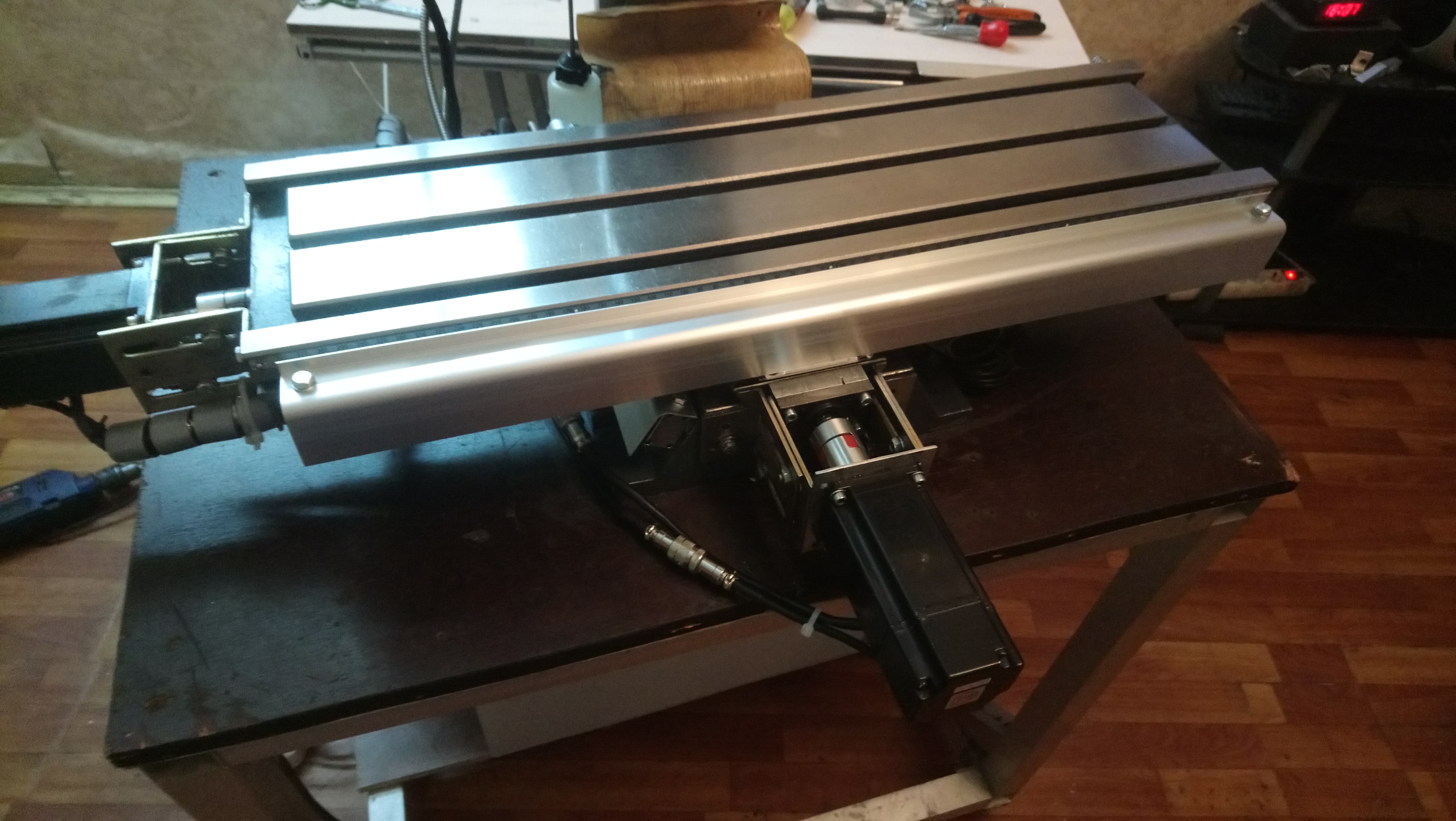

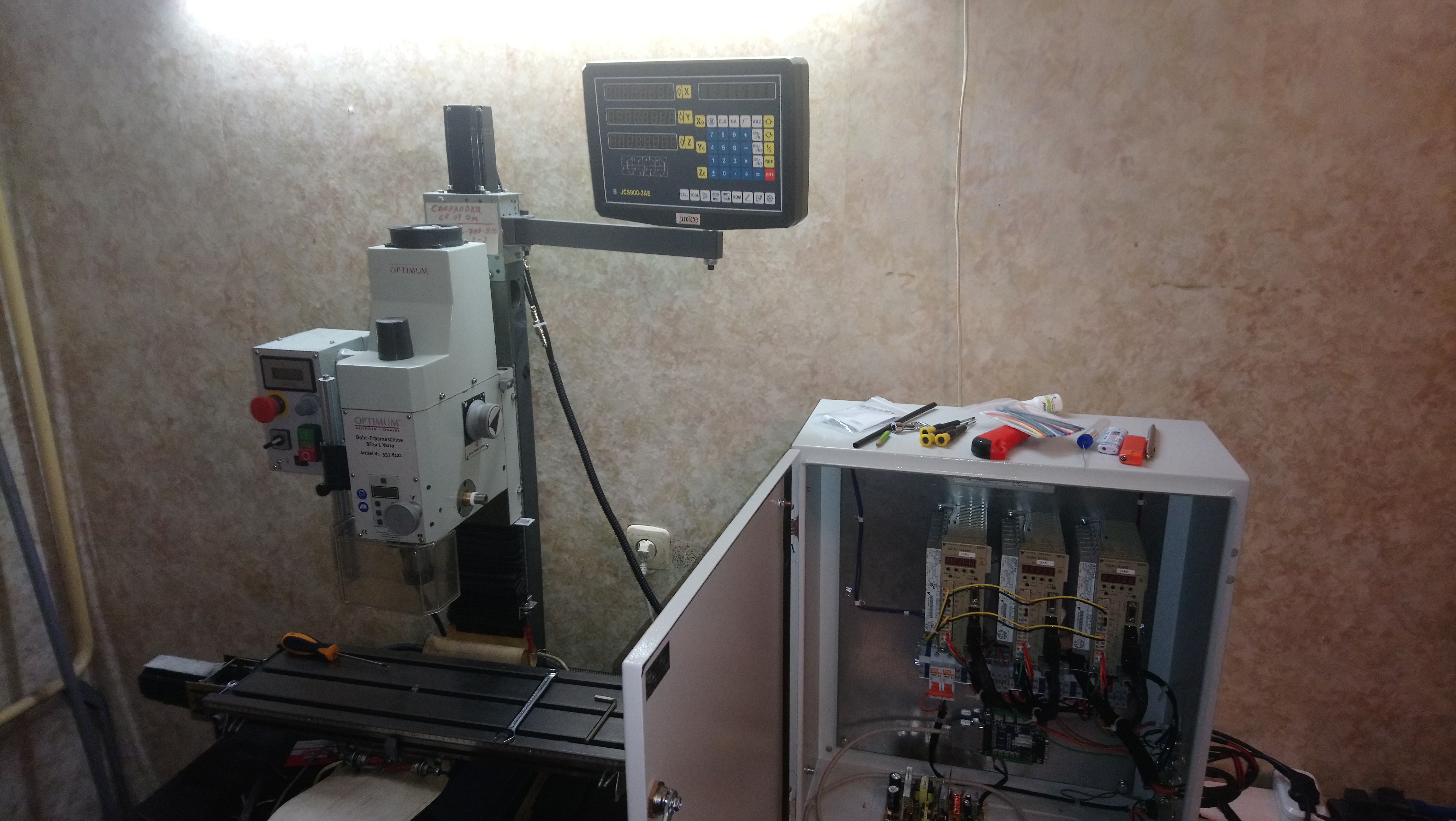

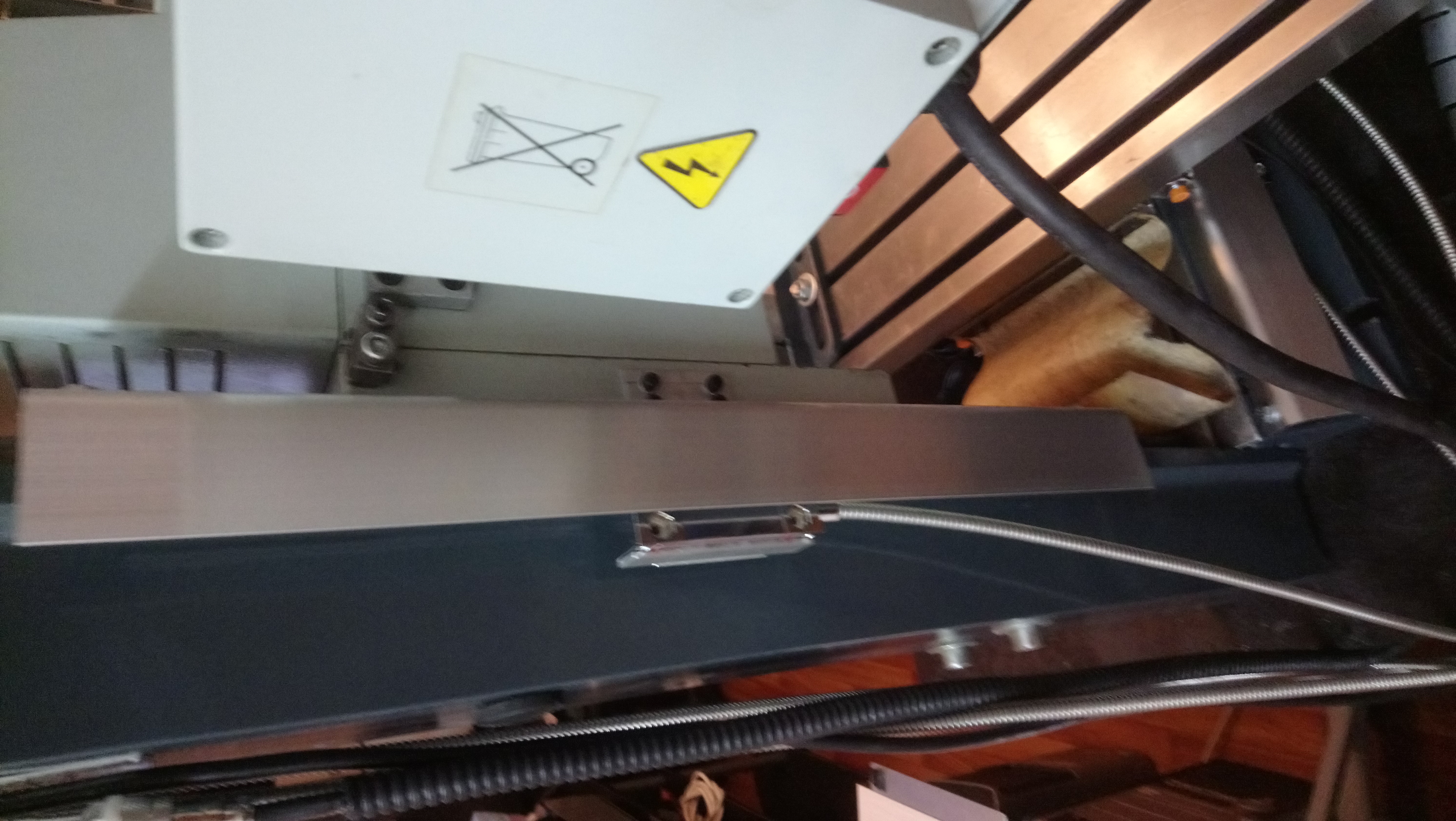

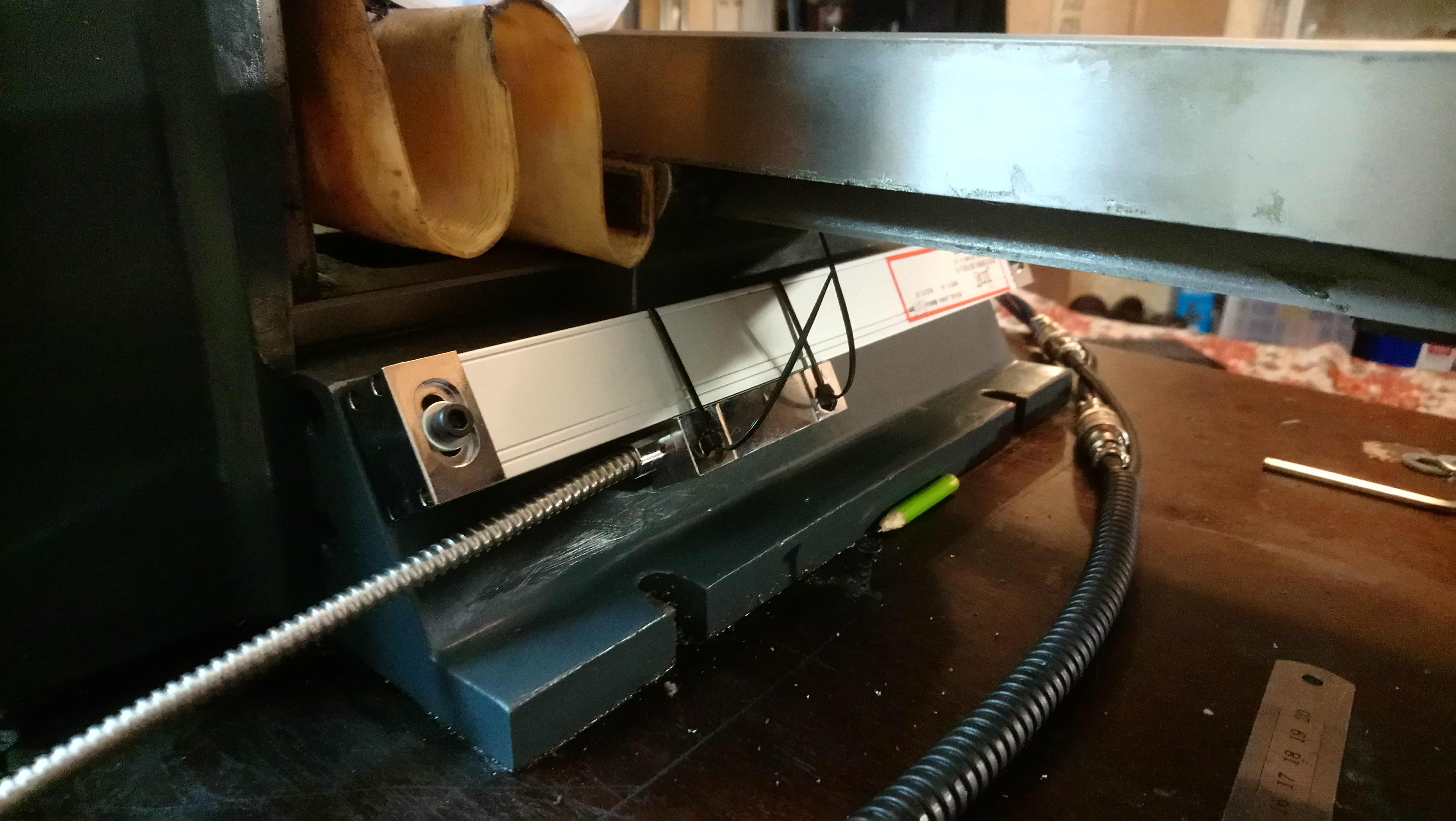

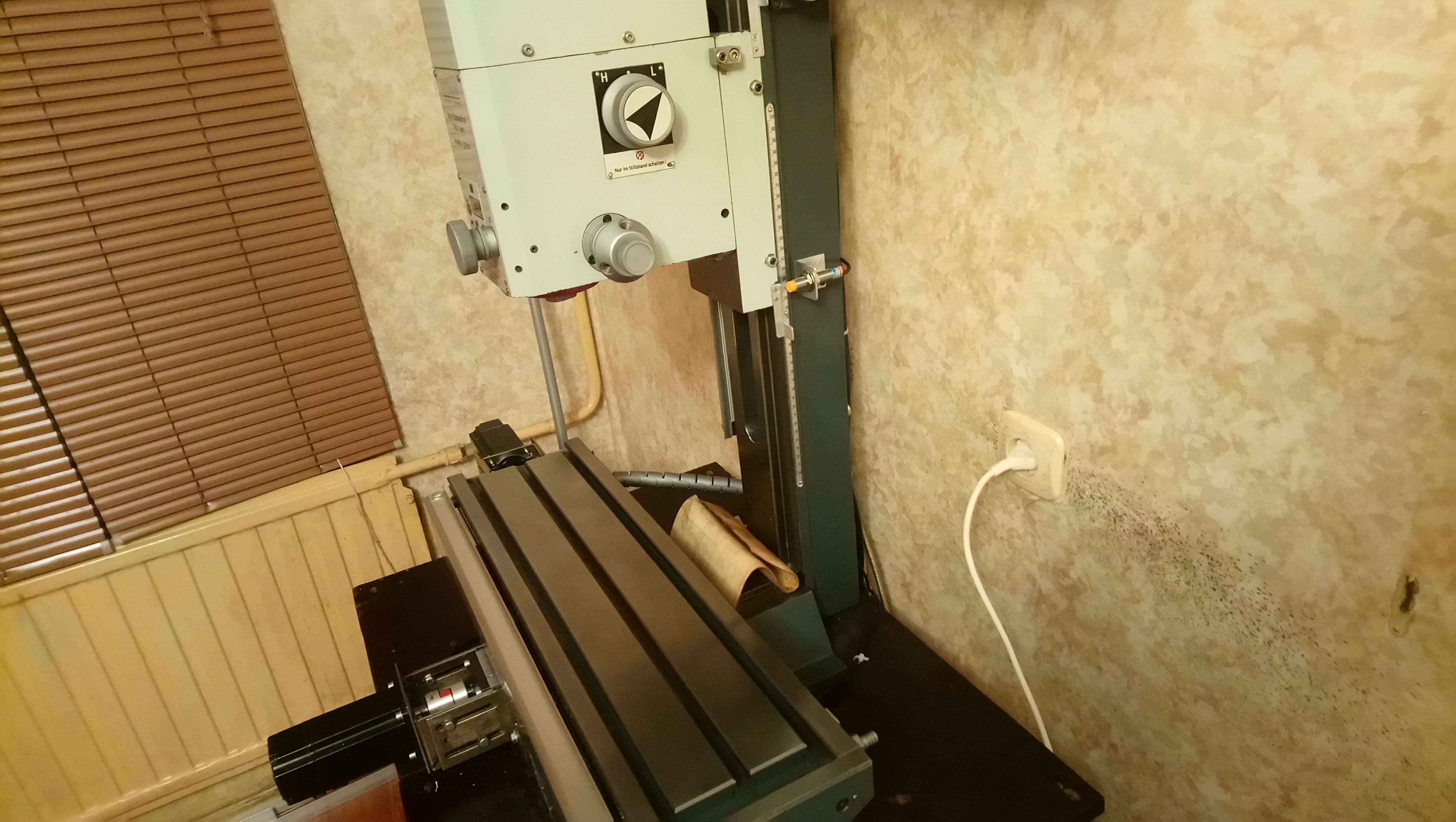

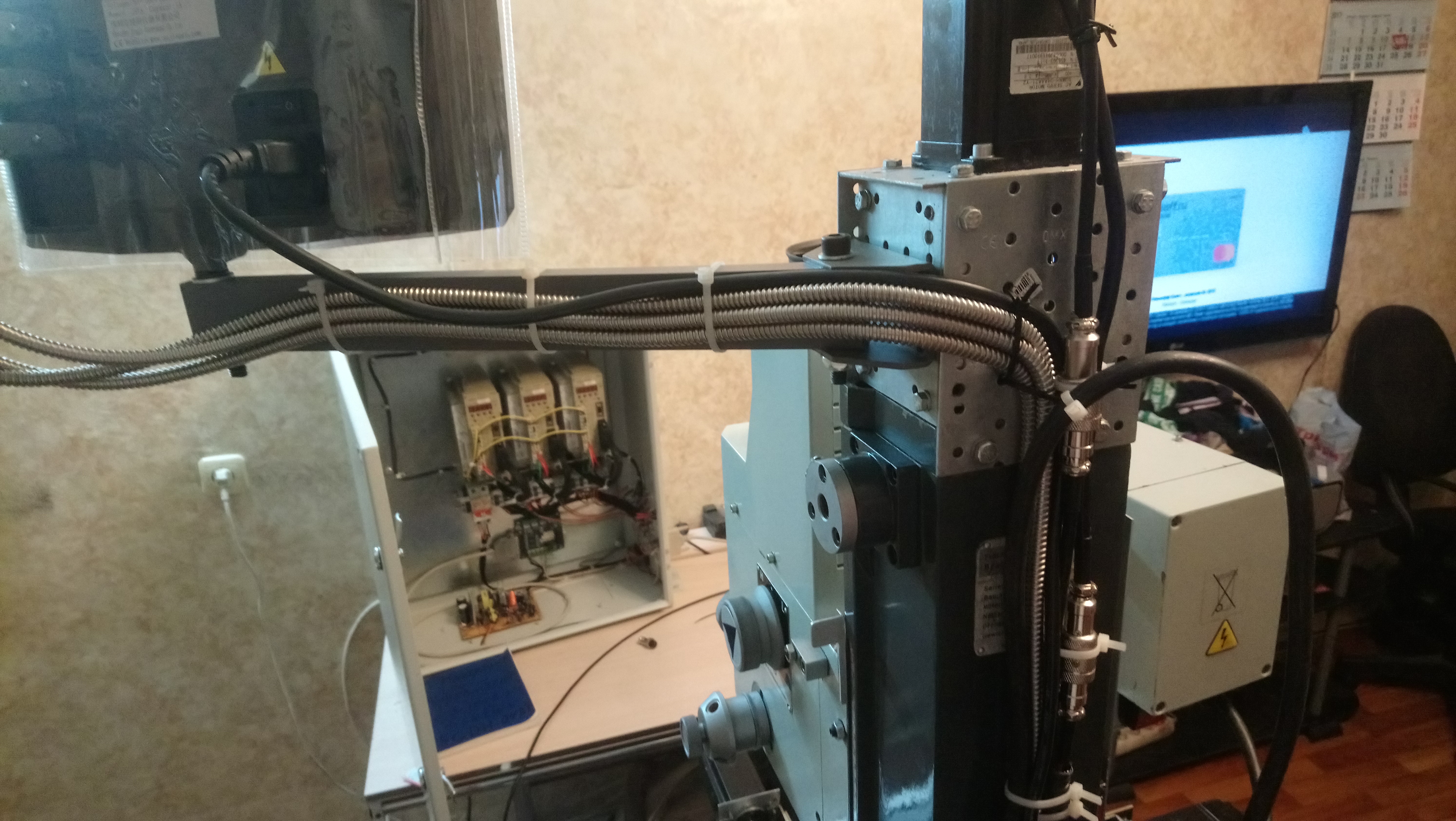

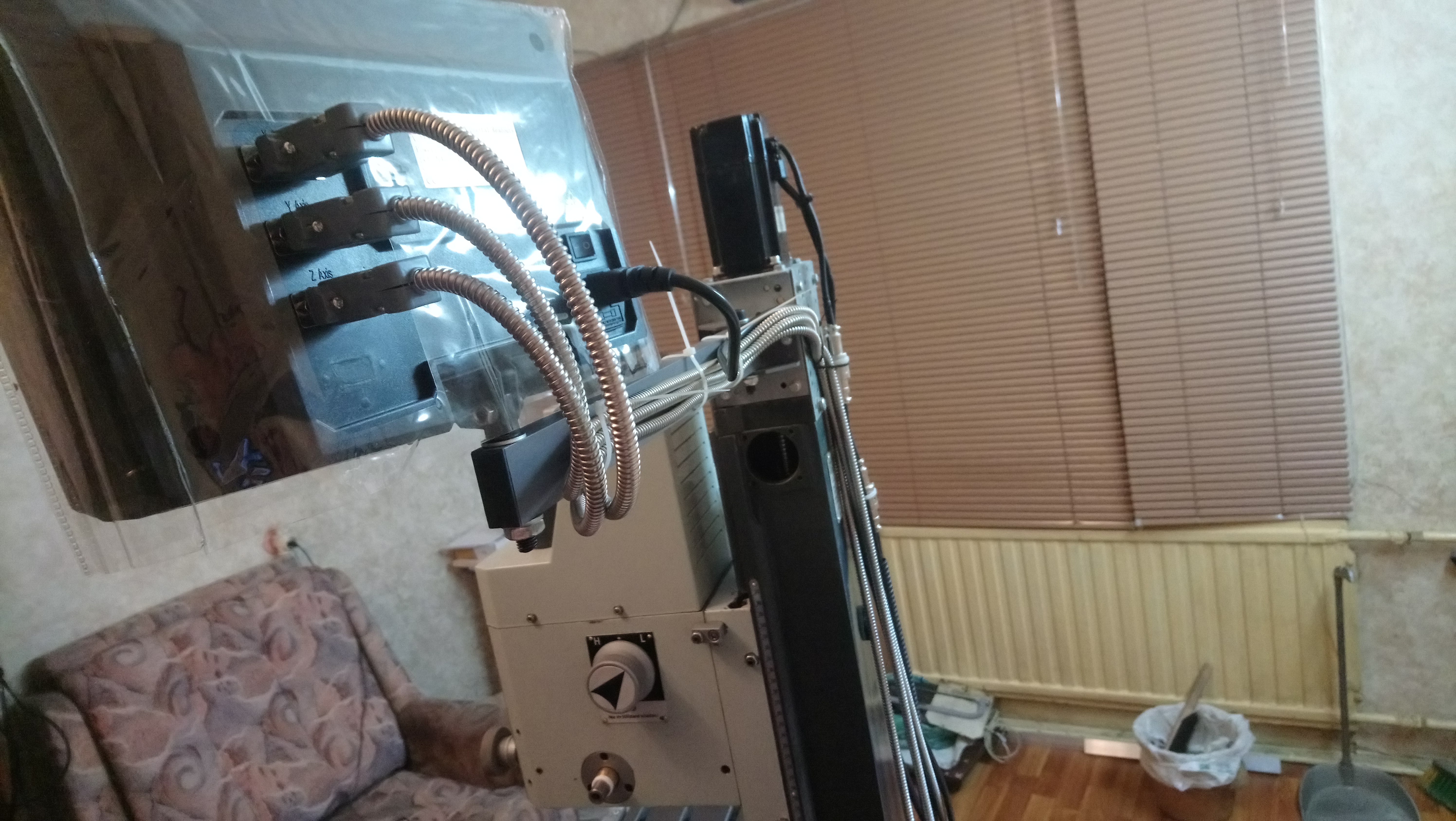

Устанавливаю цифровые оптические линейки ;) :rail: :controller:

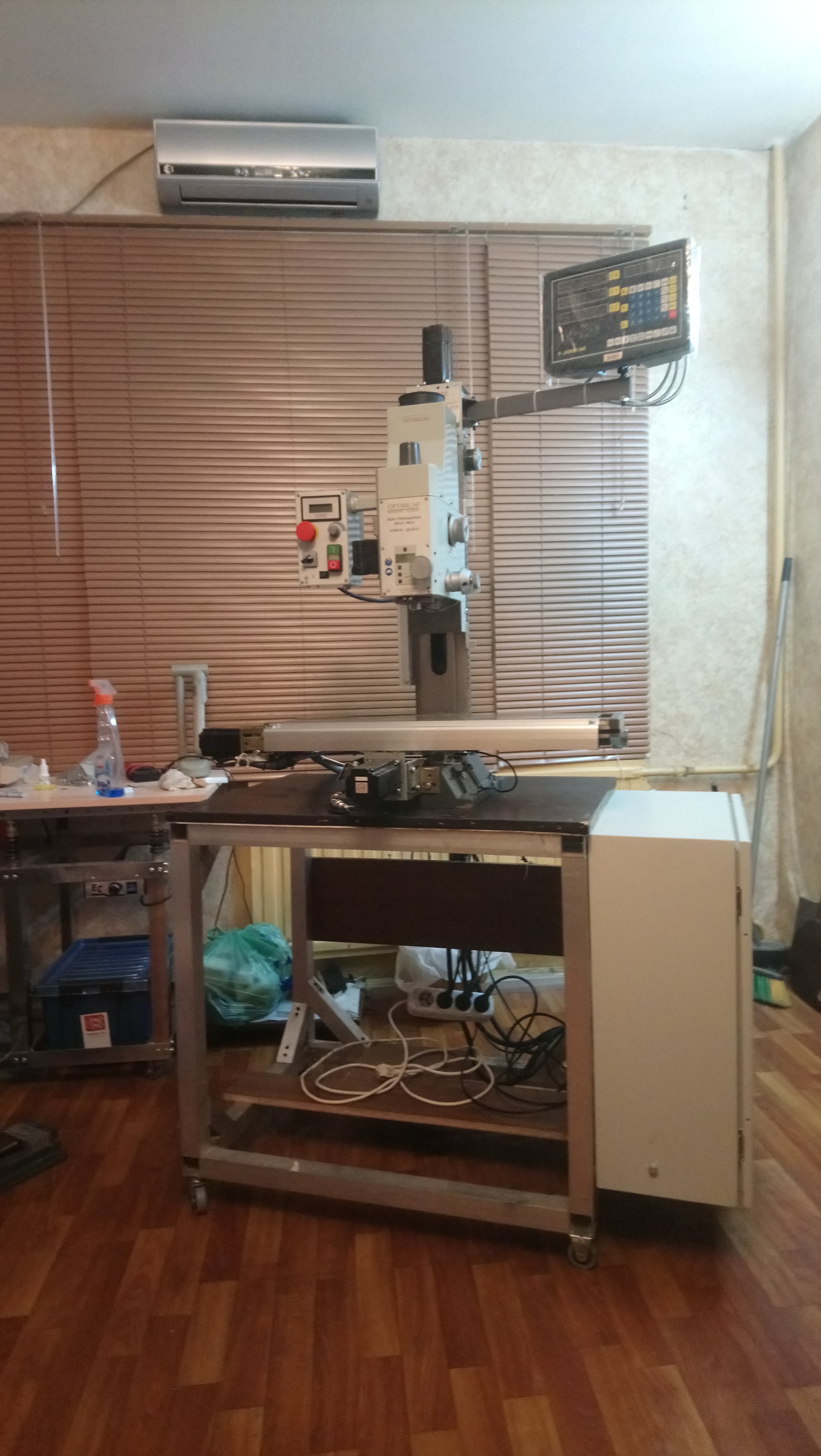

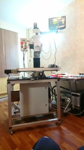

drykov
Сообщения: 22
Зарегистрирован: 03 мар 2019, 01:59
Репутация: 13
Откуда: Тверь
Re: Установка Сервоприводов Yaskawa SGDH-04AE На Optimum BF20L
Сообщение drykov »

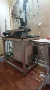

А можно полюбопытствовать какое у вас сечение профиля в тумбе?

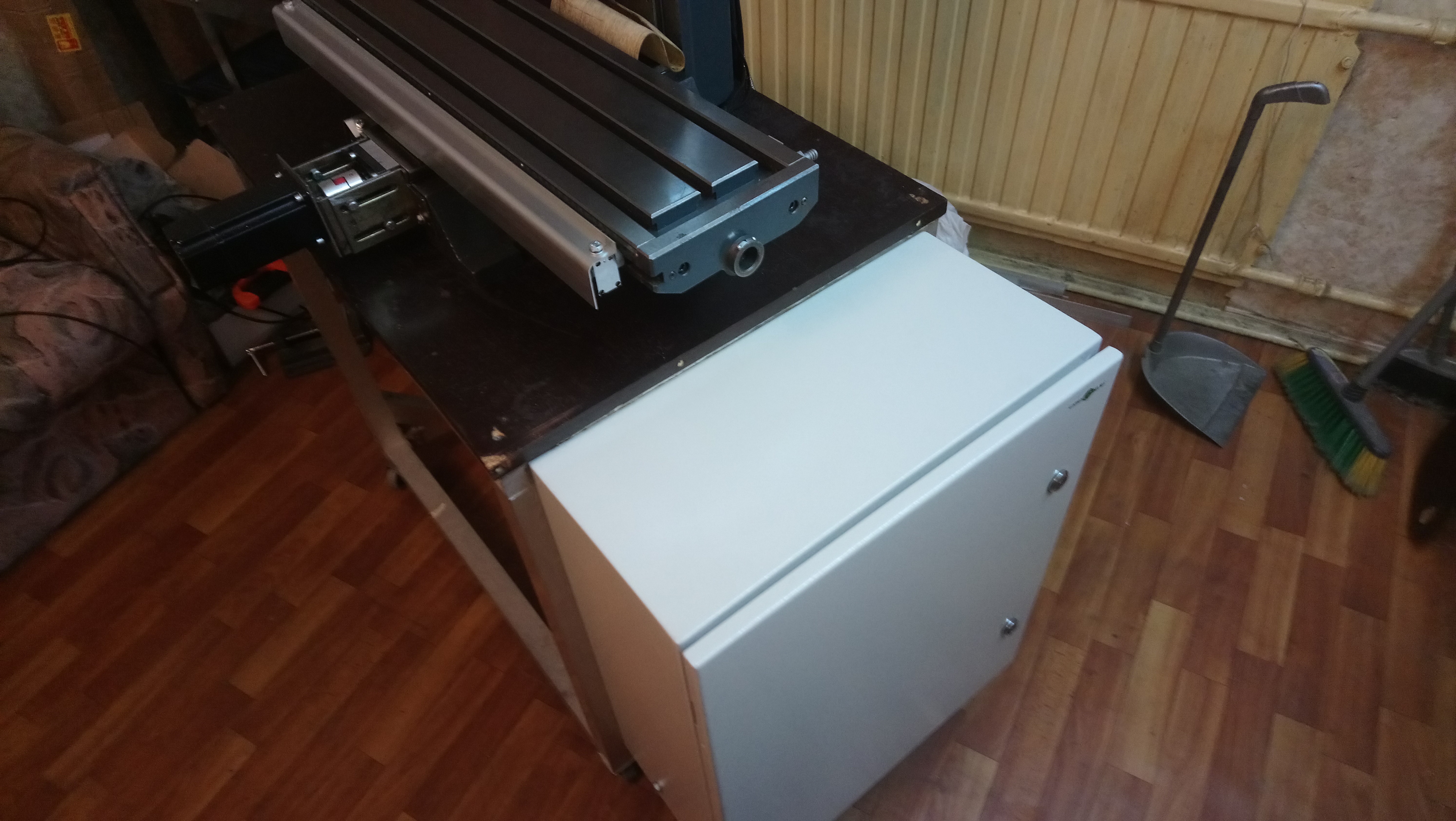

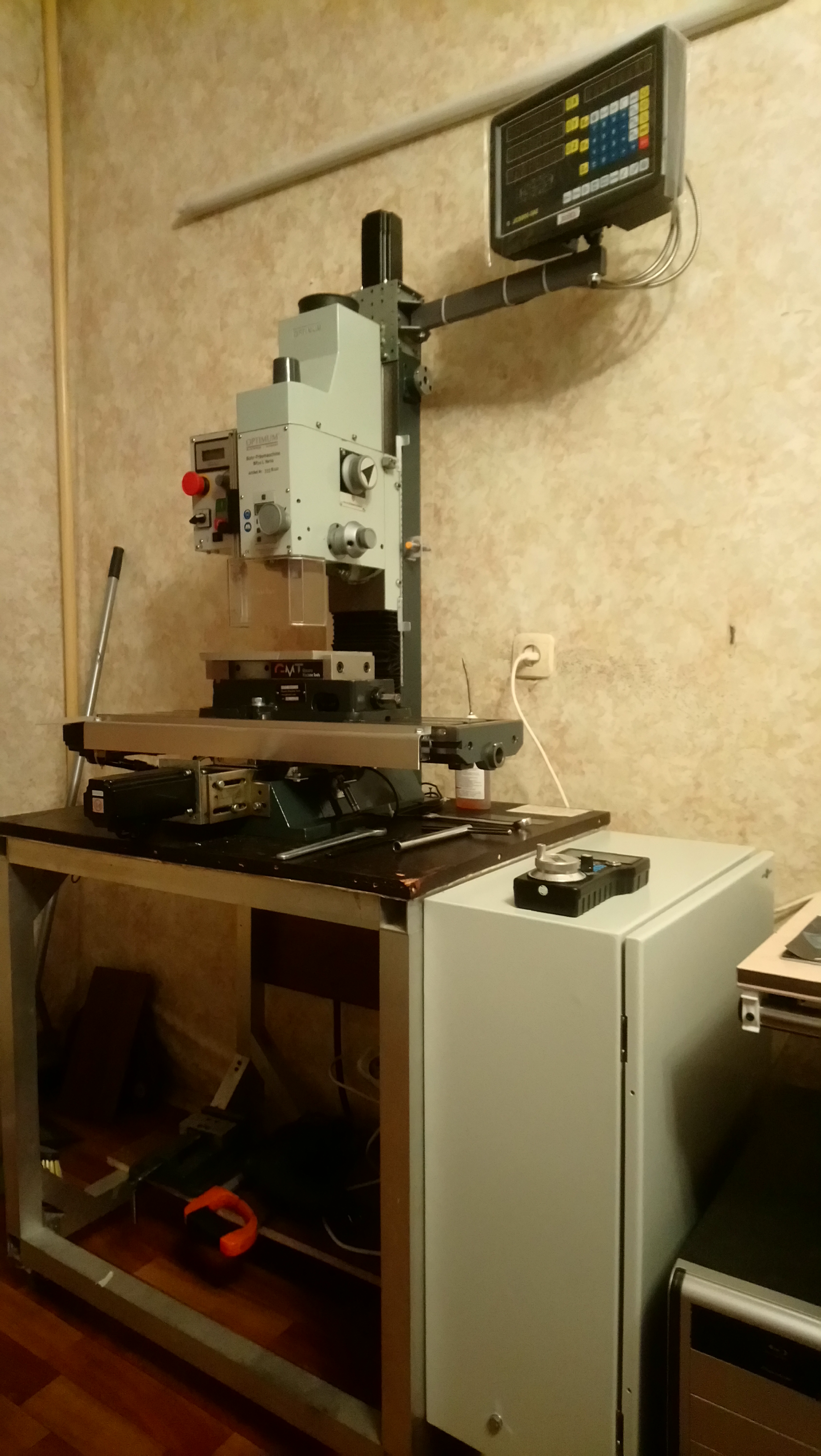

barroweer
Сообщения: 7
Зарегистрирован: 29 сен 2018, 13:10
Сообщение barroweer »

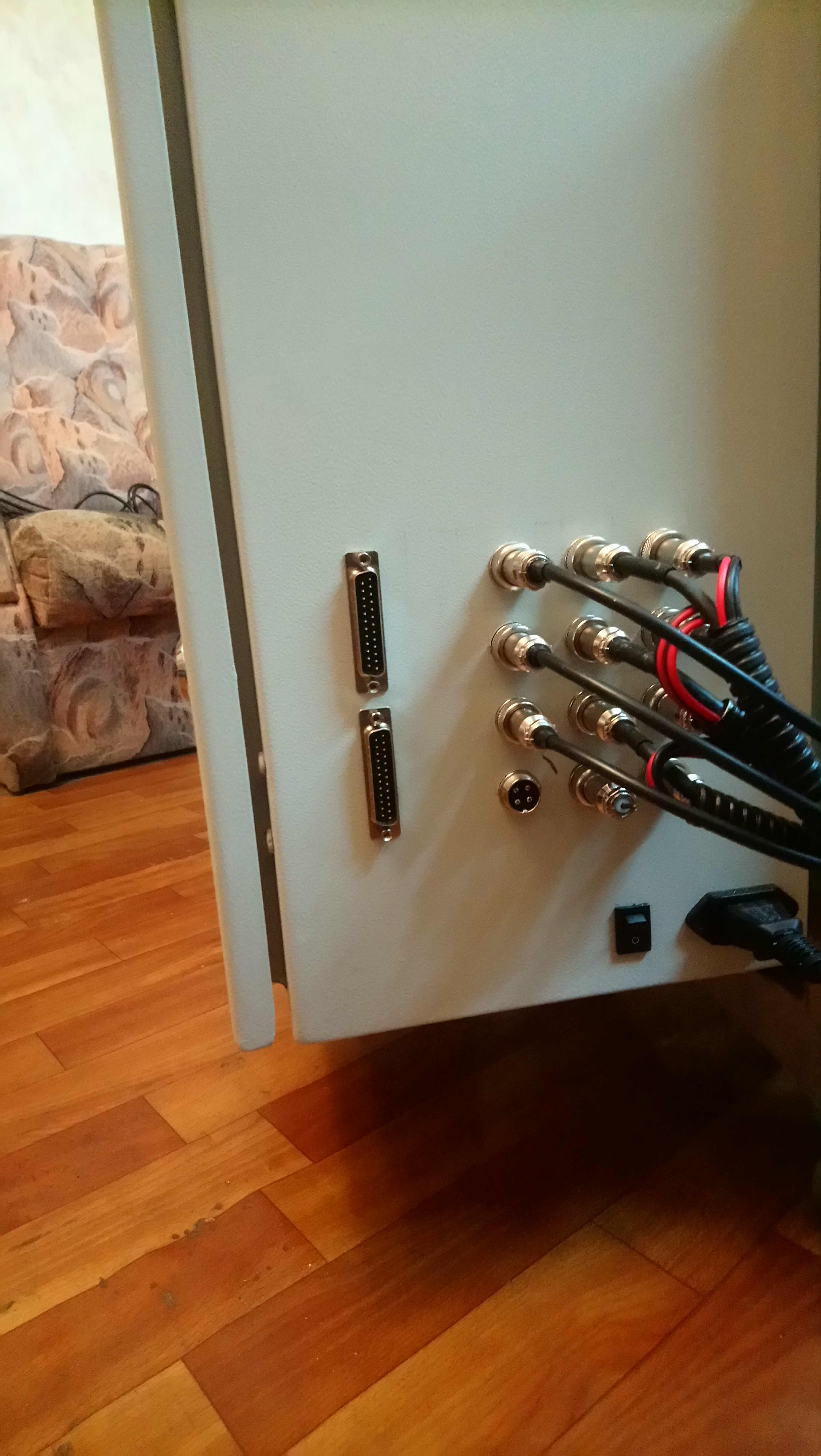

Иногда использование компьютерного блока питания без корпуса(заземления) может давать помехи, особенно рядом с сигнальными цепями.

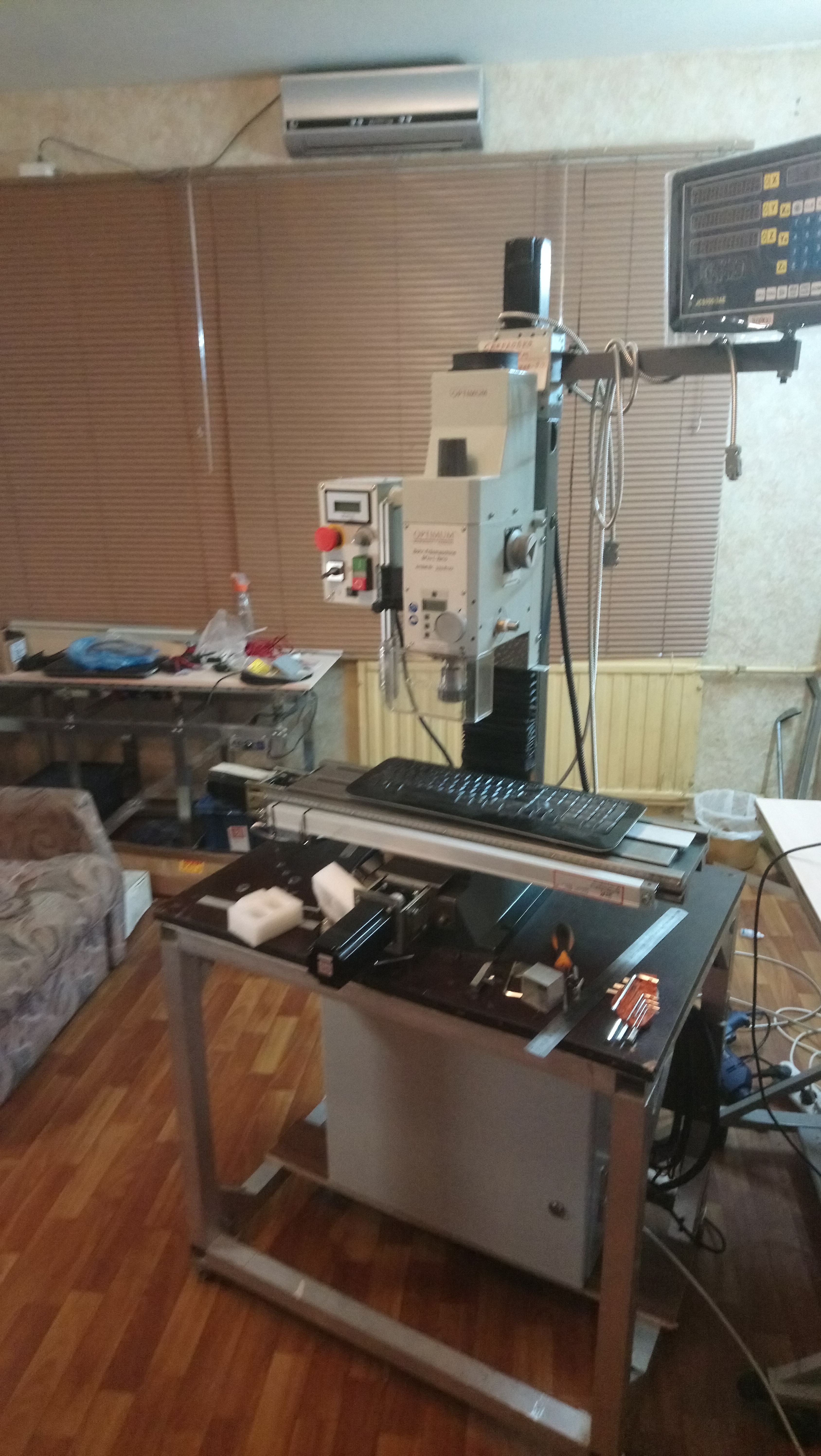

drykov писал(а): ↑16 апр 2021, 18:42 А можно полюбопытствовать какое у вас сечение профиля в тумбе?
Алюминиевый профиль 40*40, для удобства сборки делал, что бы перемещать, разворачивать станок удобней было.
Сергей=
Сообщения: 580
Зарегистрирован: 31 июл 2012, 22:28
Репутация: 9
Сообщение Сергей= »
barroweer писал(а): ↑16 апр 2021, 19:03 Иногда использование компьютерного блока питания без корпуса(заземления) может давать помехи, особенно рядом с сигнальными цепями.
Заземление на сам ящик вывел, в котором он с сервами стоит.

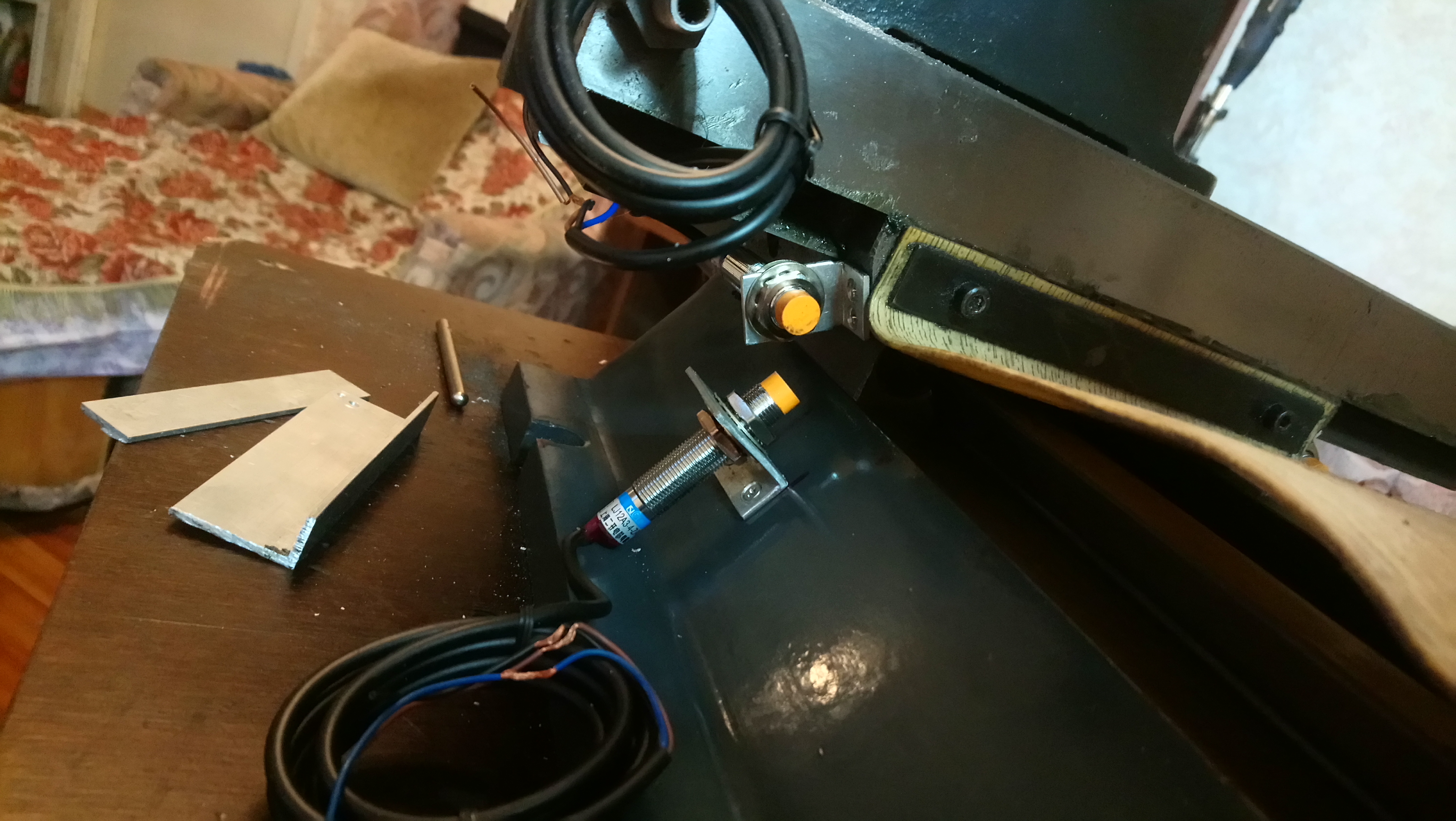

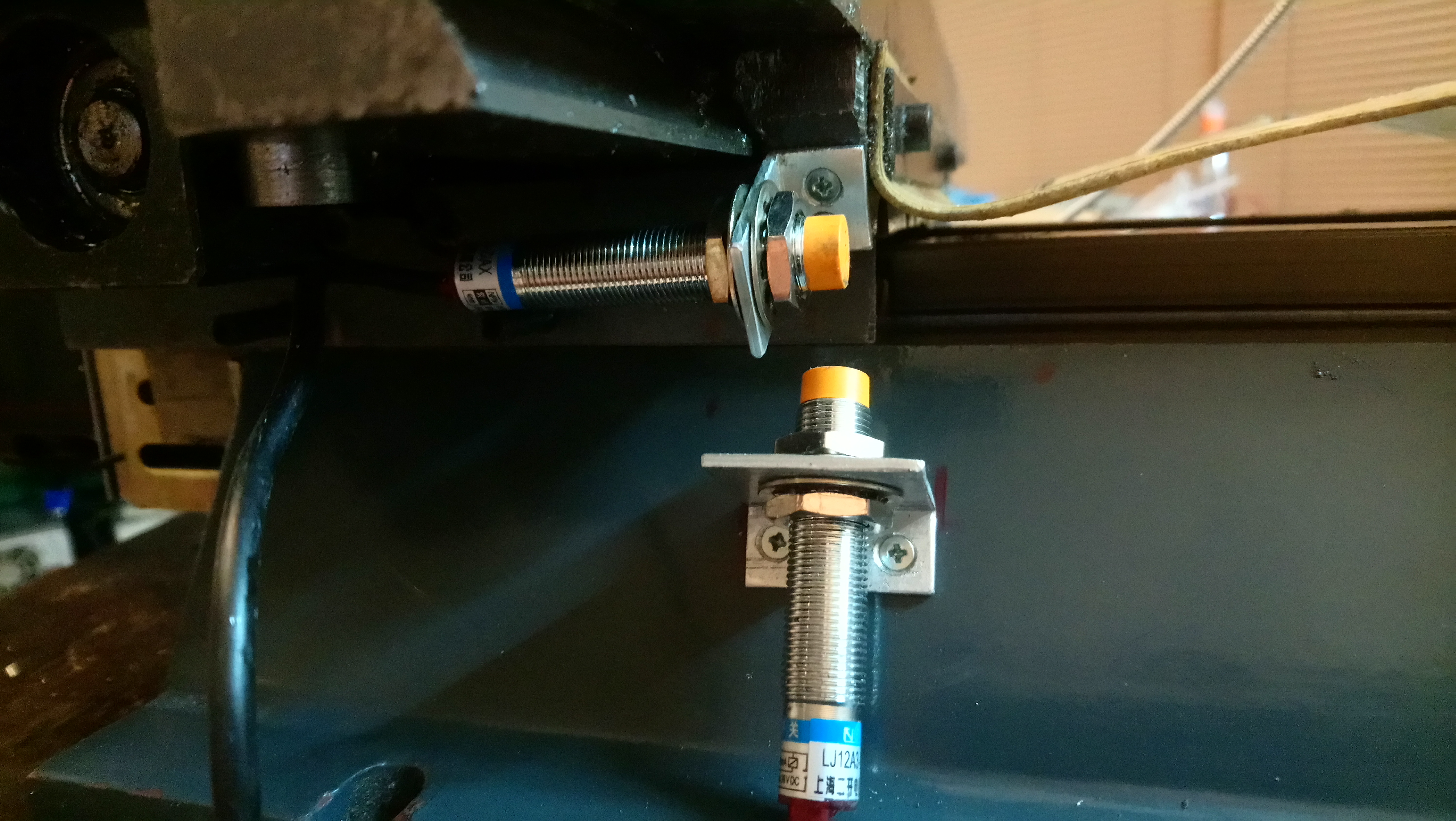

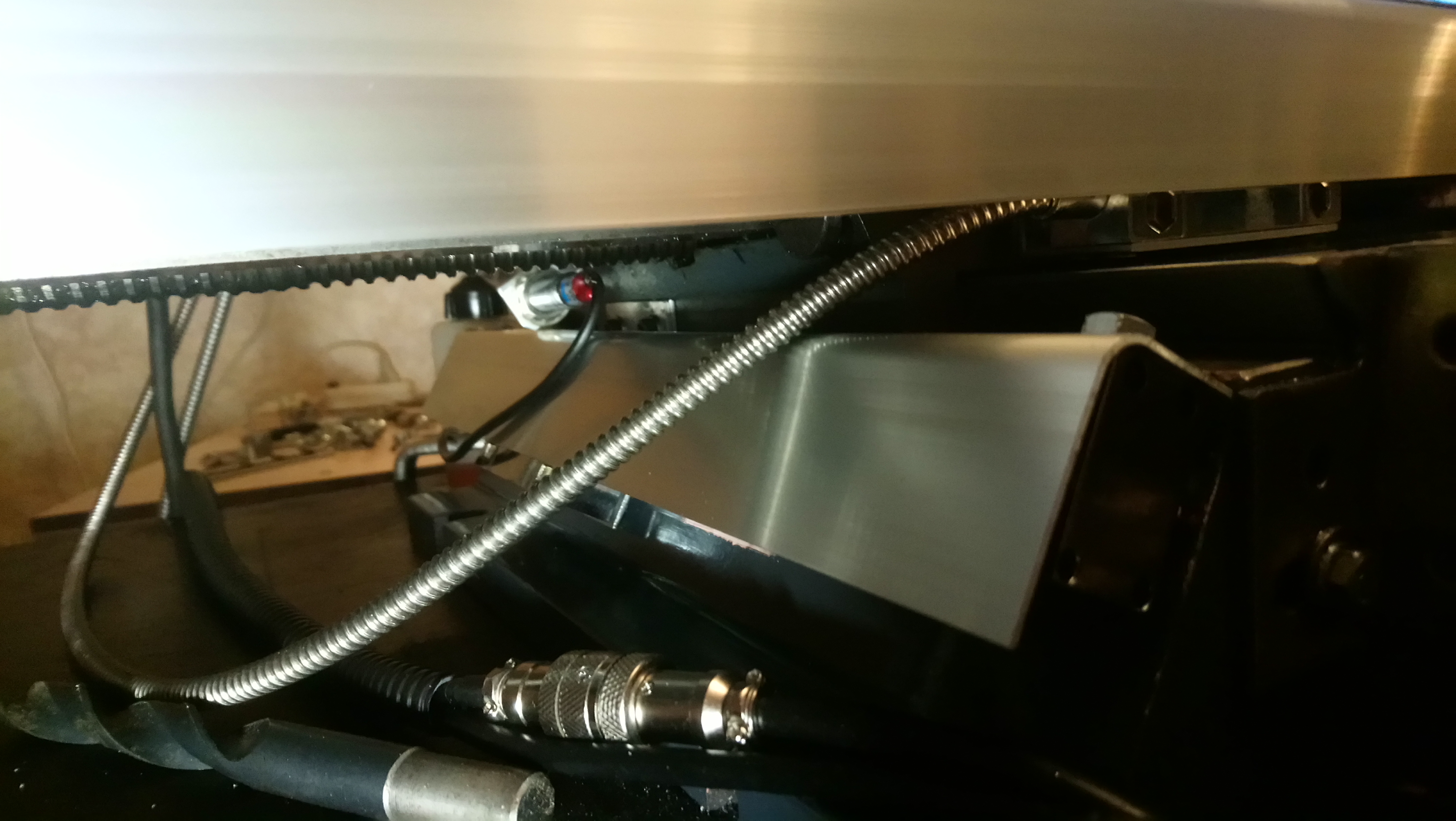

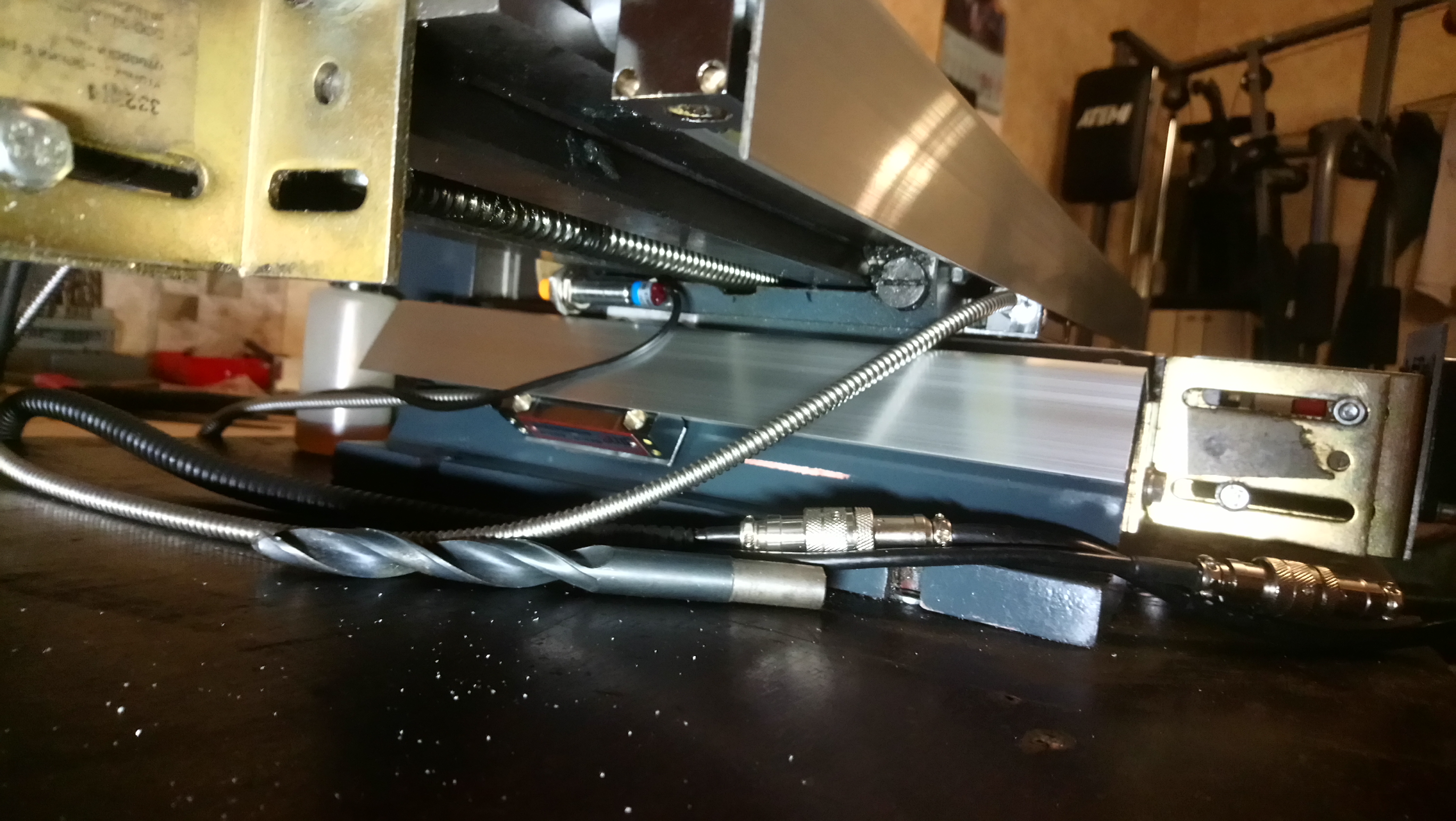

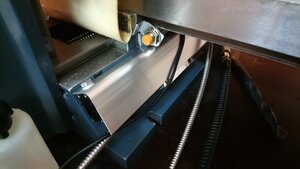

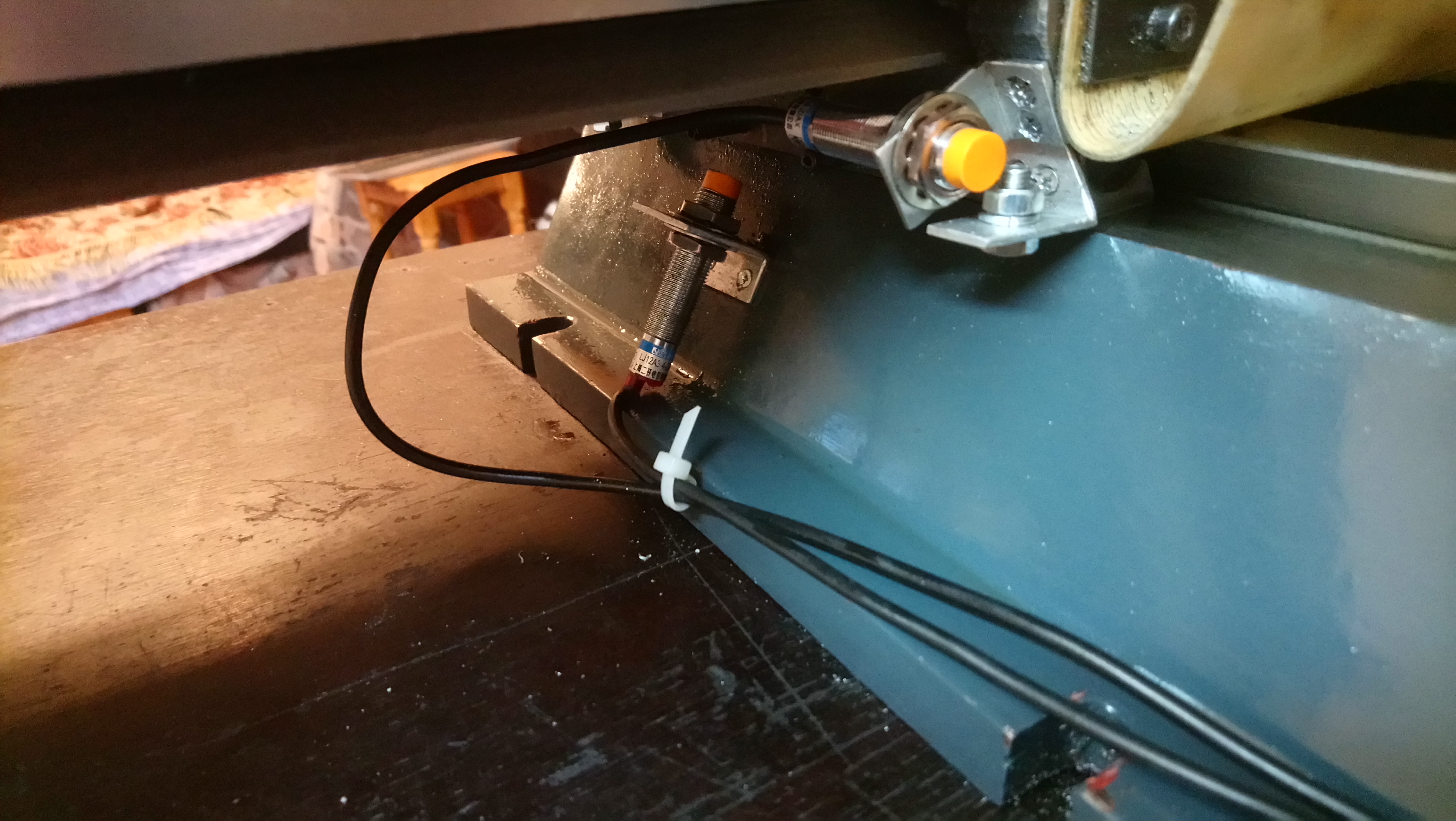

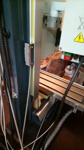

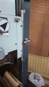

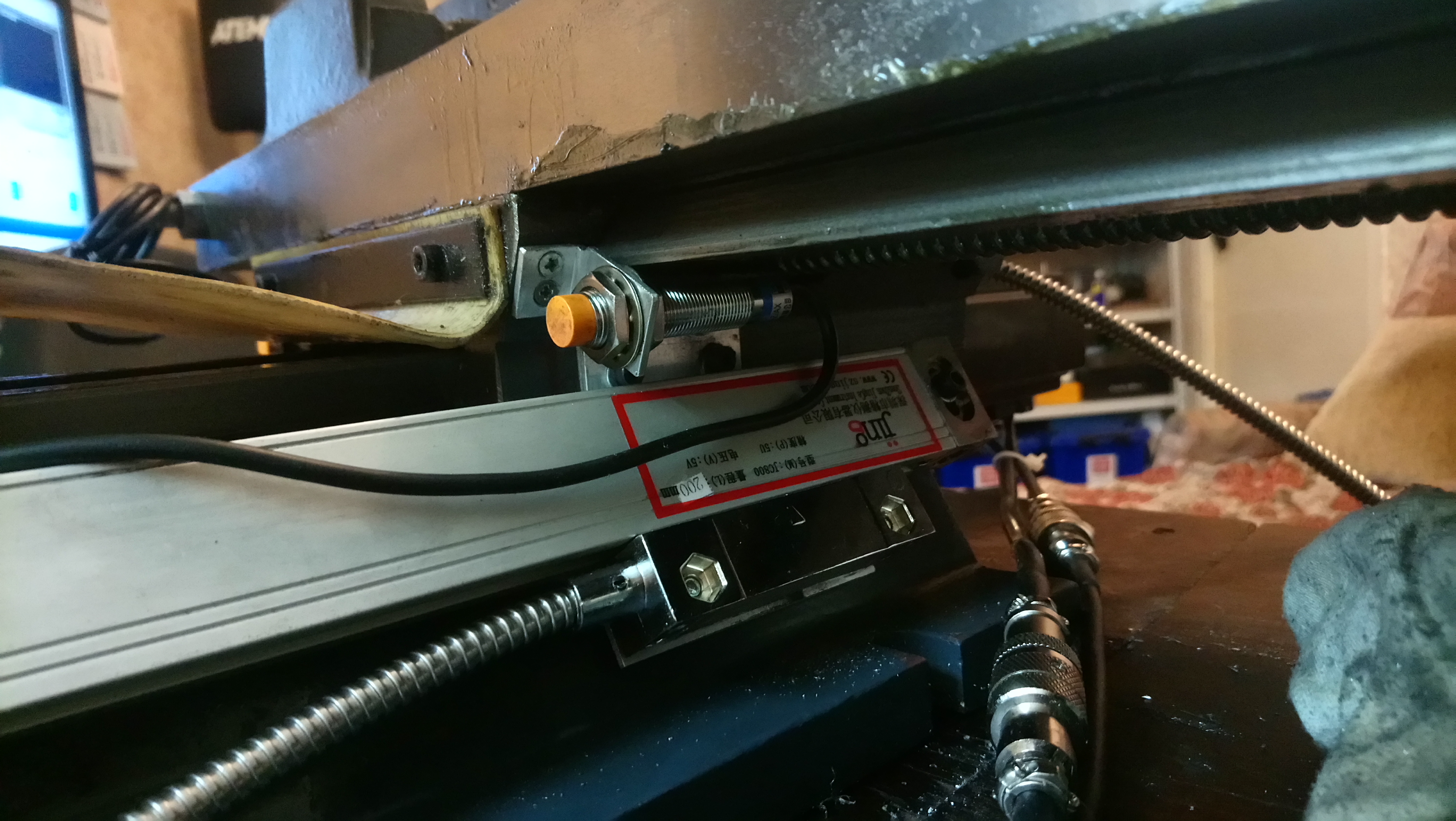

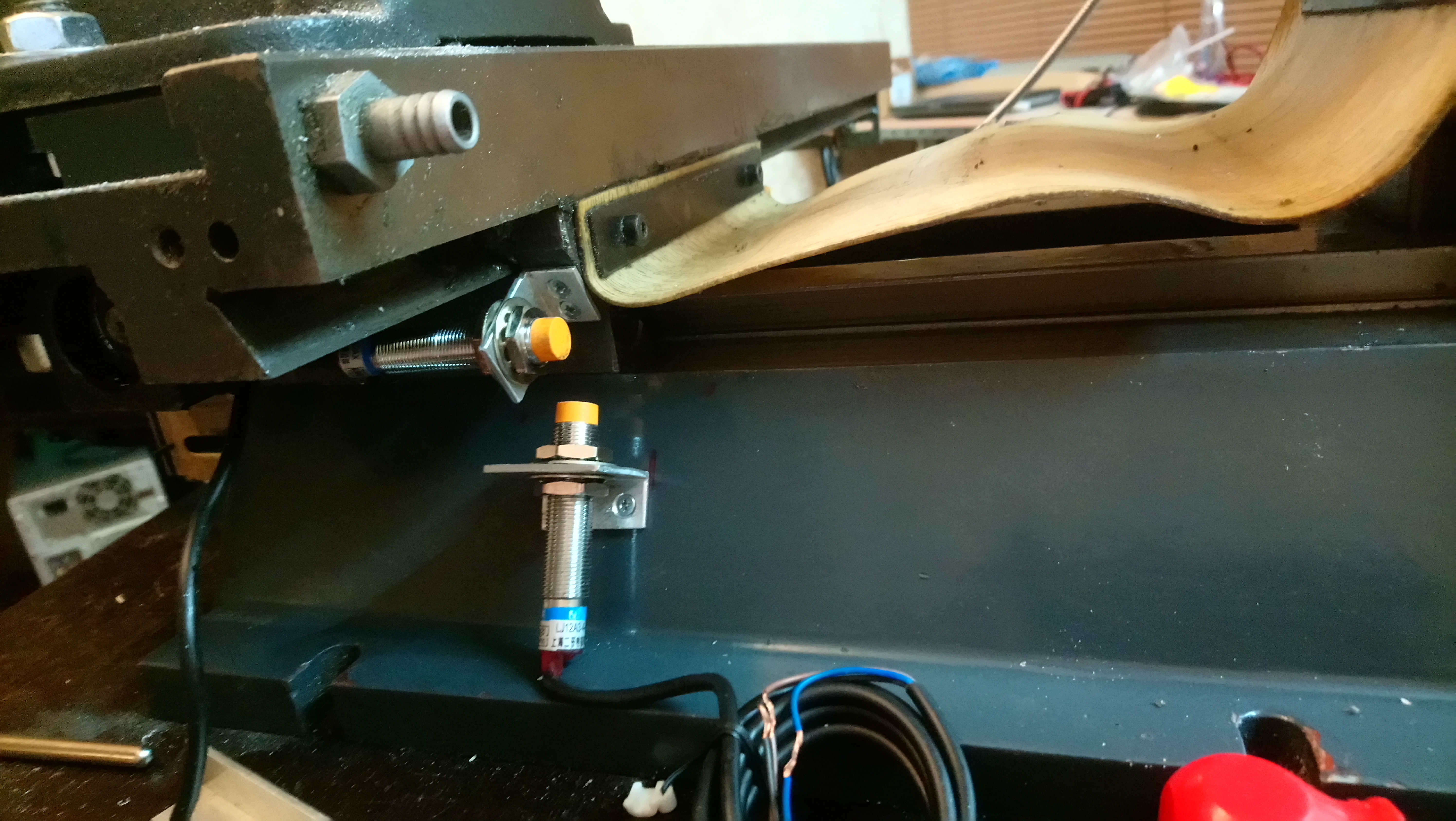

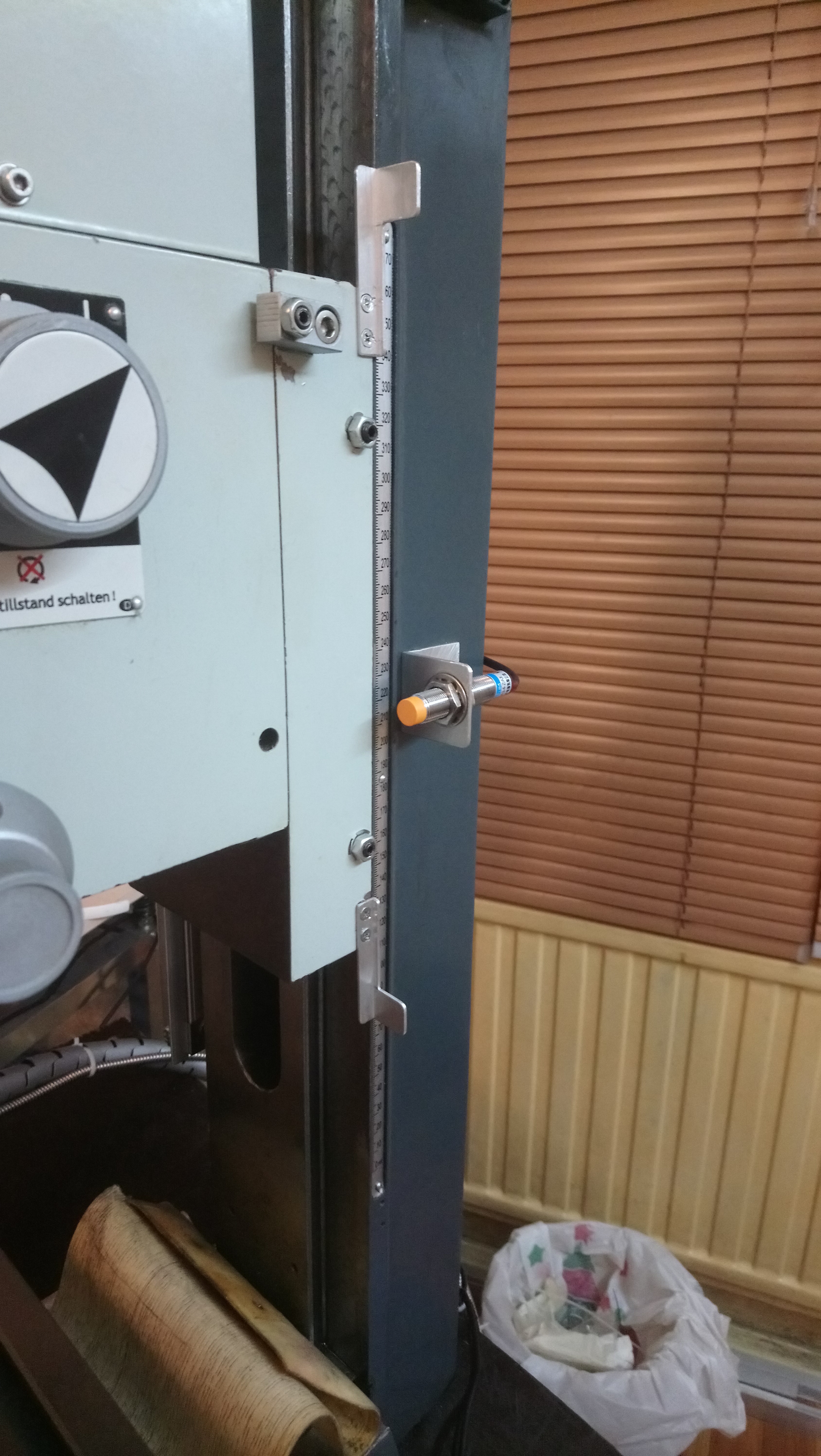

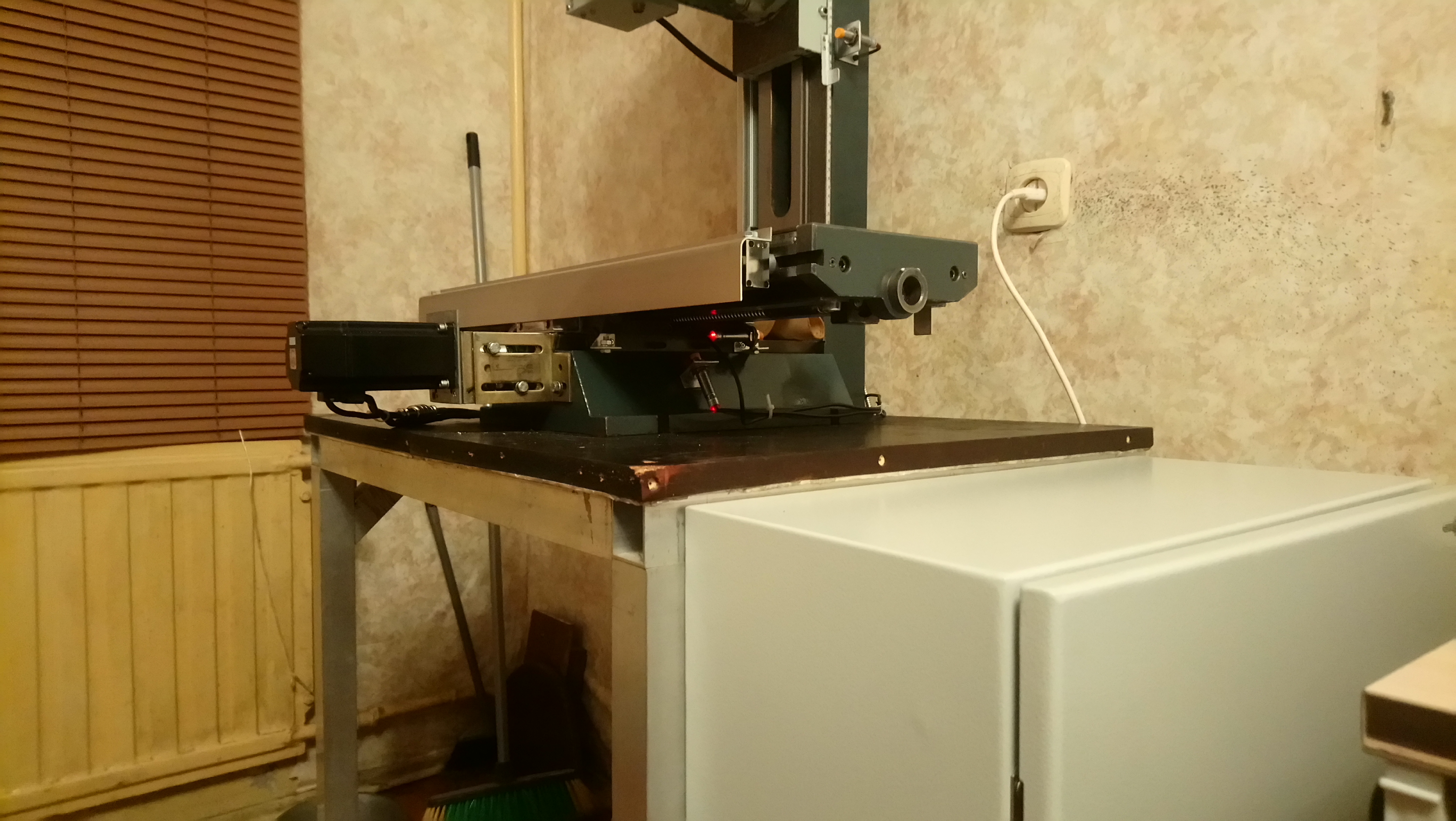

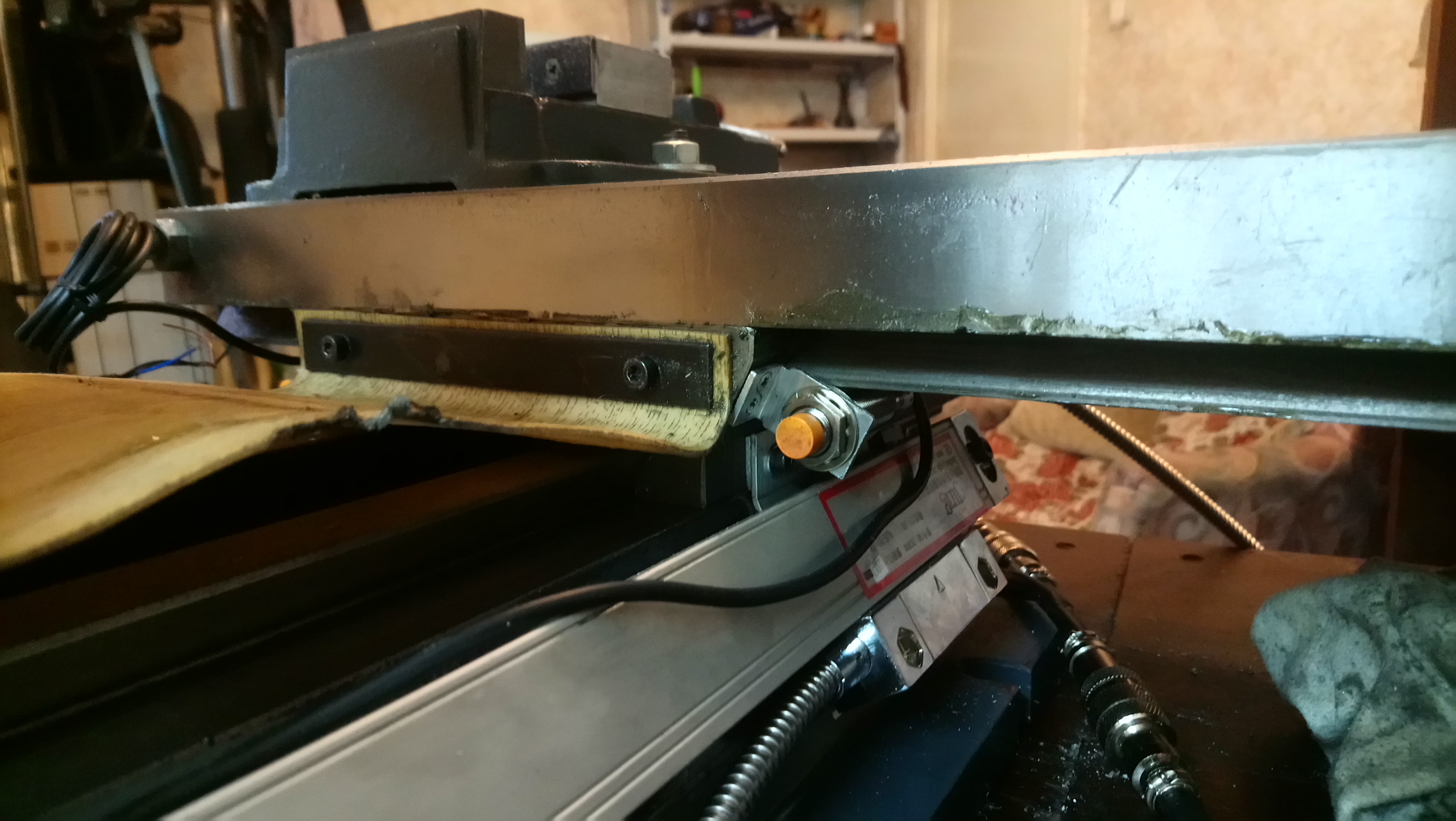

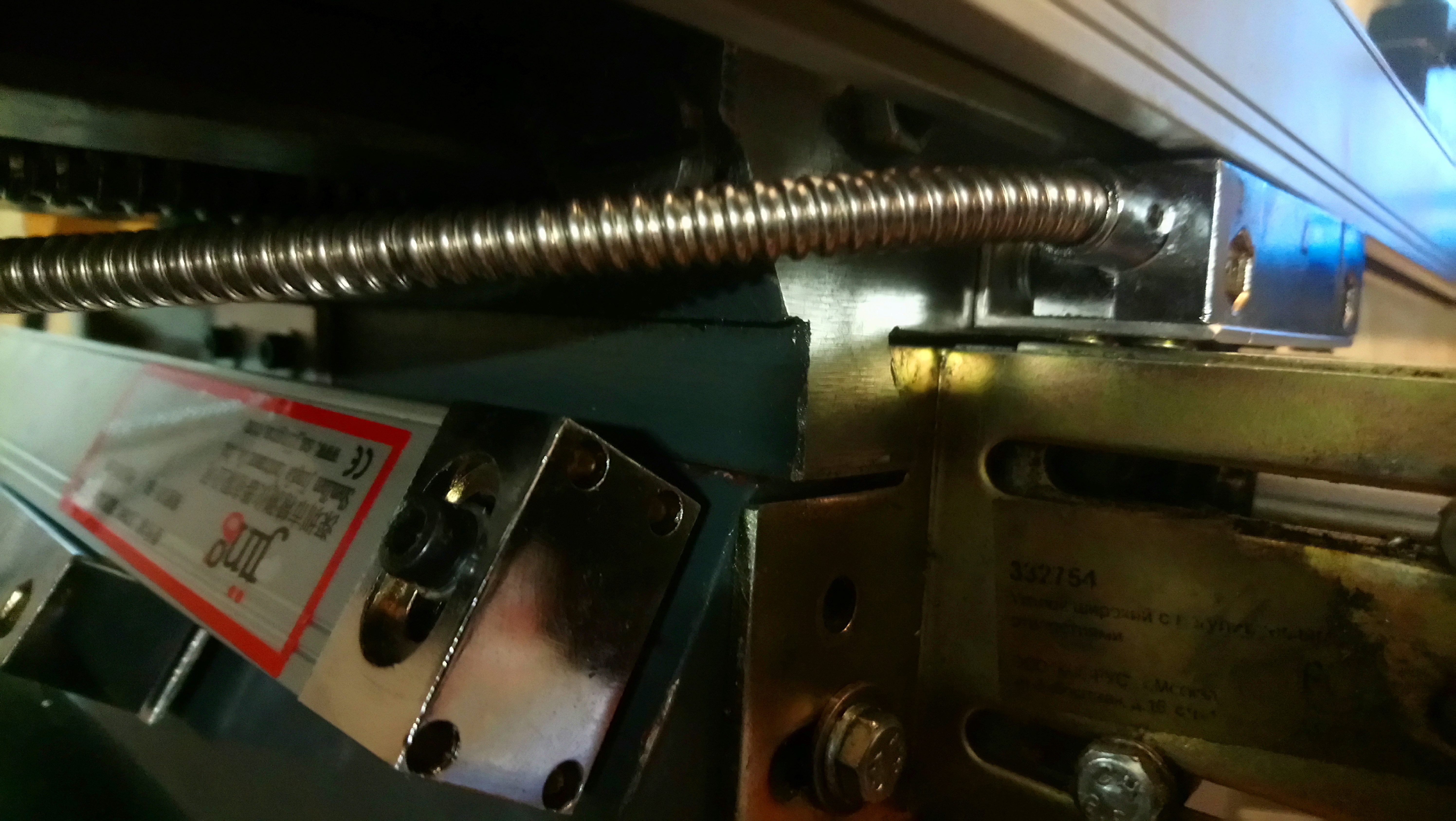

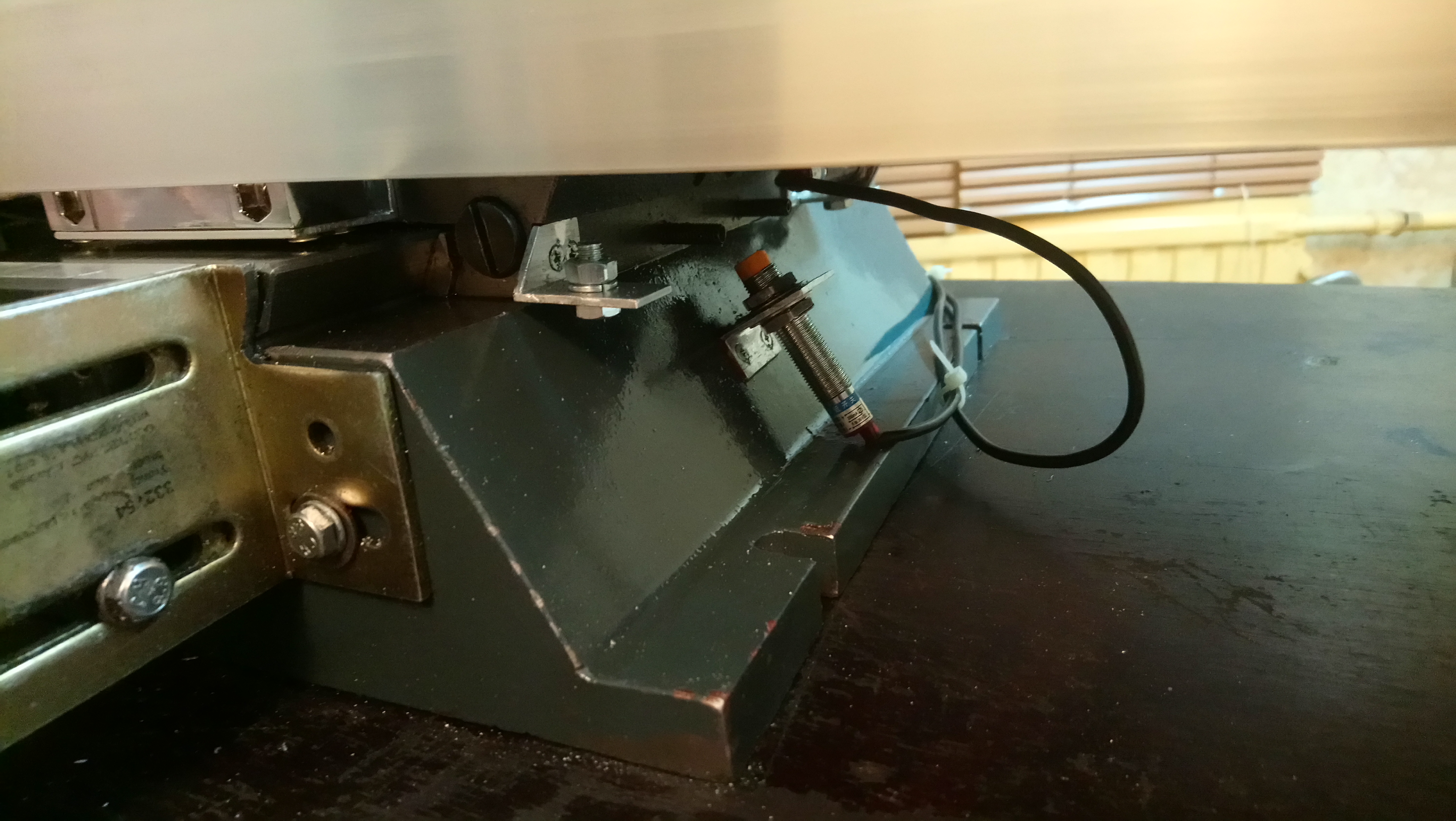

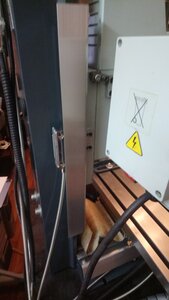

Установка индуктивных датчиков .

Lafayette
Сообщения: 3349
Репутация: 445
Сообщение Lafayette »

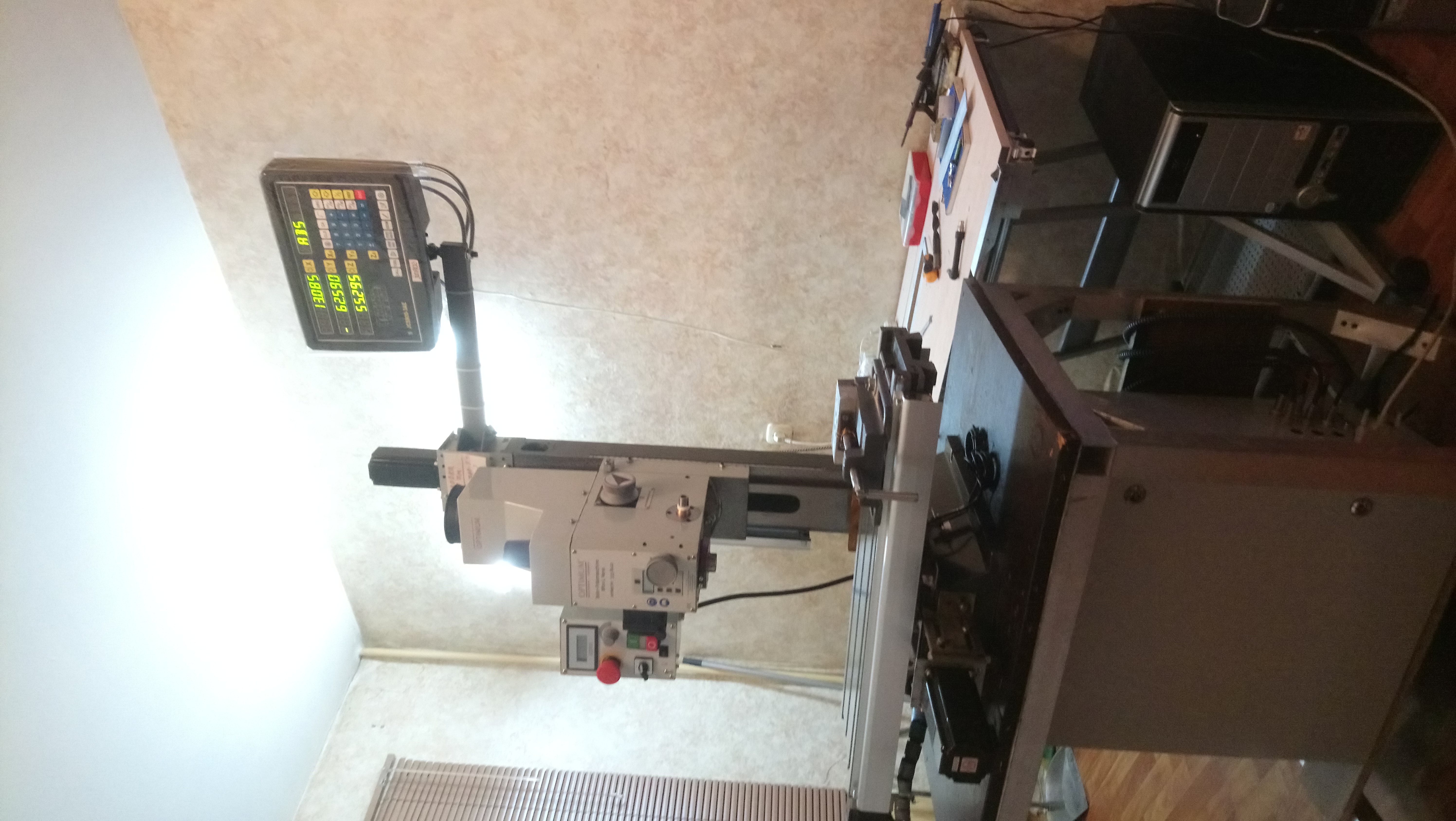

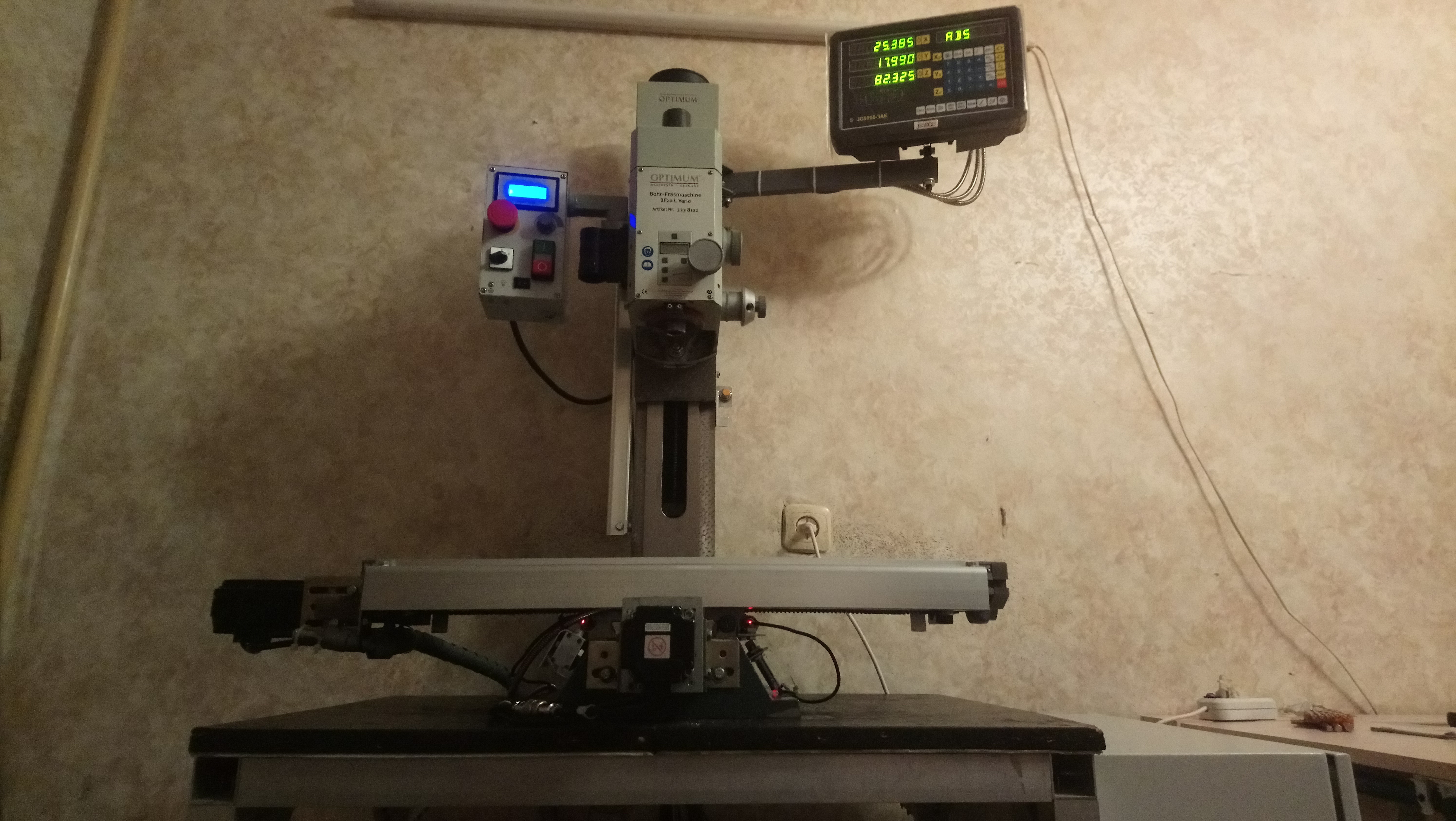

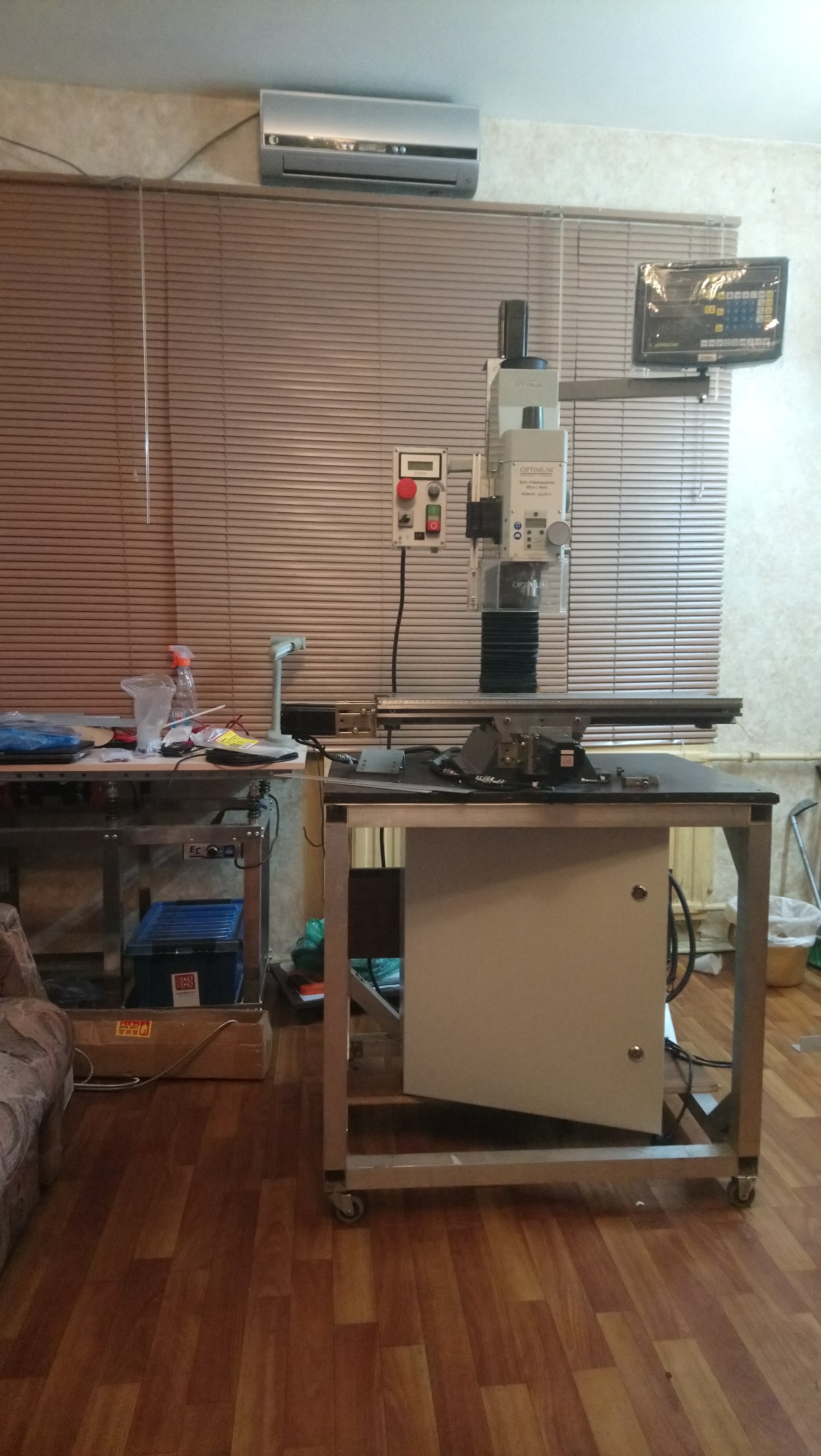

Можно узнать, накой Вам тут УЦИ?
Сергей=
Сообщения: 580
Репутация: 9
Сообщение Сергей= »
Lafayette писал(а): ↑17 апр 2021, 10:31 Можно узнать, накой Вам тут УЦИ?

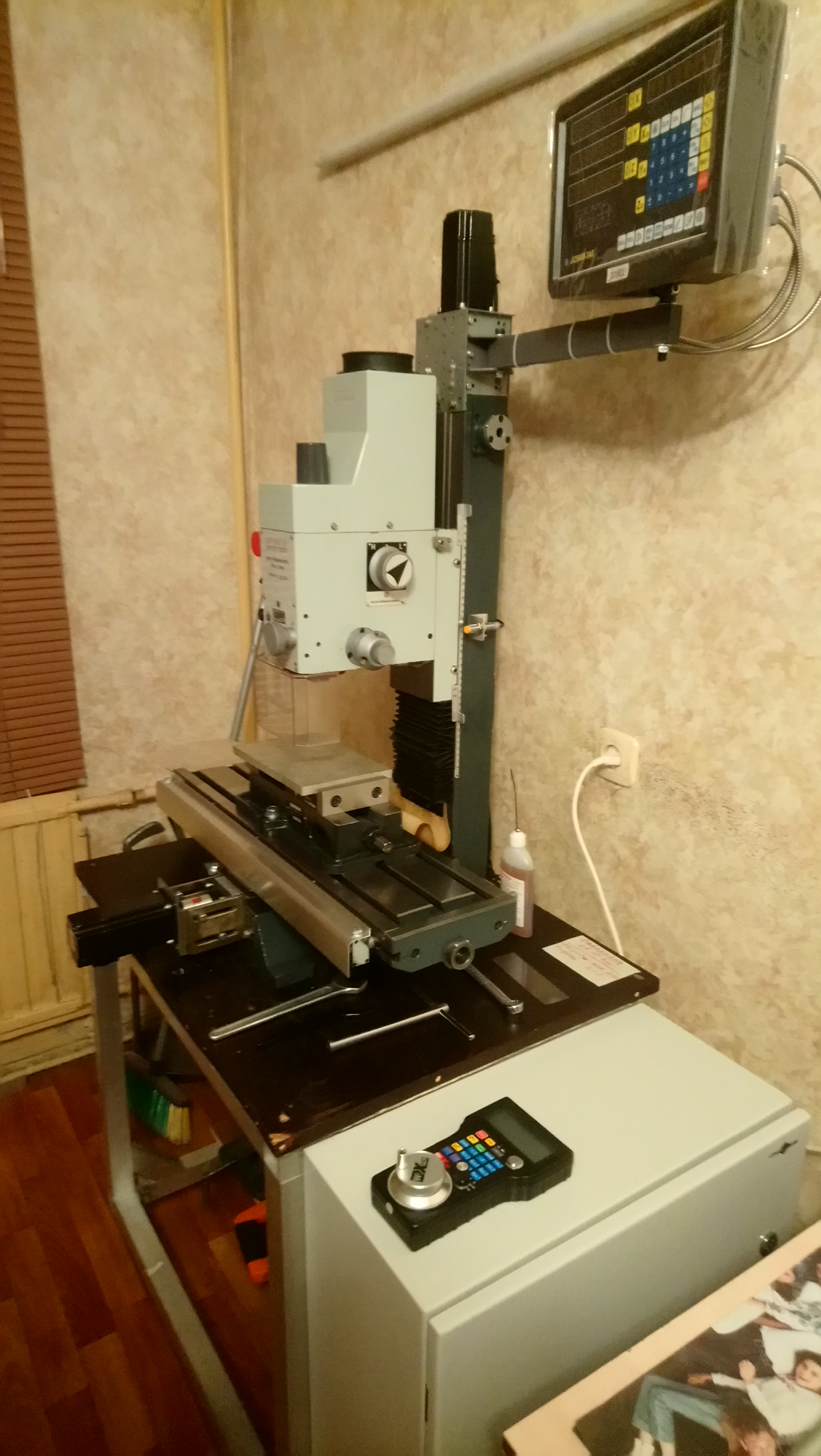

Заказчик заказал установить уци и безпроводной пульт управления чпу станком)
Lafayette
Сообщения: 3349
Репутация: 445
да уж, деньги на ветер))
Сергей=
Сообщения: 580
Репутация: 9
Сообщение Сергей= »
Lafayette писал(а): ↑18 апр 2021, 07:02 да уж, деньги на ветер))
Калибровать удобней, сверить фактическое перемещение осей , с данными мач3))

Сергей= писал(а): ↑ сверить фактическое перемещение осей
Сверил такой, и докинул десяток шагов руками, чтоб совпало с заданием...
Lafayette
Сообщения: 3349
Репутация: 445
Хозяин барин конечно, как по мне, в таком формате бессмысленная трата денег.
Сообщения: 2098
Судя по тому что УЦИ будет и пульт есть подозрение что все будет делаться как на ручном фрезере. Видимо пульт крутить удобней чем ручки.
yellosax
Сообщения: 271
Зарегистрирован: 04 фев 2019, 02:46
Репутация: 14
Сообщение yellosax »
Я тоже по началу думал его перевести на чпу, но передумал. У него нет жёсткости и было жалко вкладывать деньги в это железо.
Lafayette
Сообщения: 3349
Репутация: 445
Ну и жесткач, такие сервы на ручном, просто нет слов.
Платку китайскую за 500 рублей видимо дорого, а сервы с УЦИ нет.

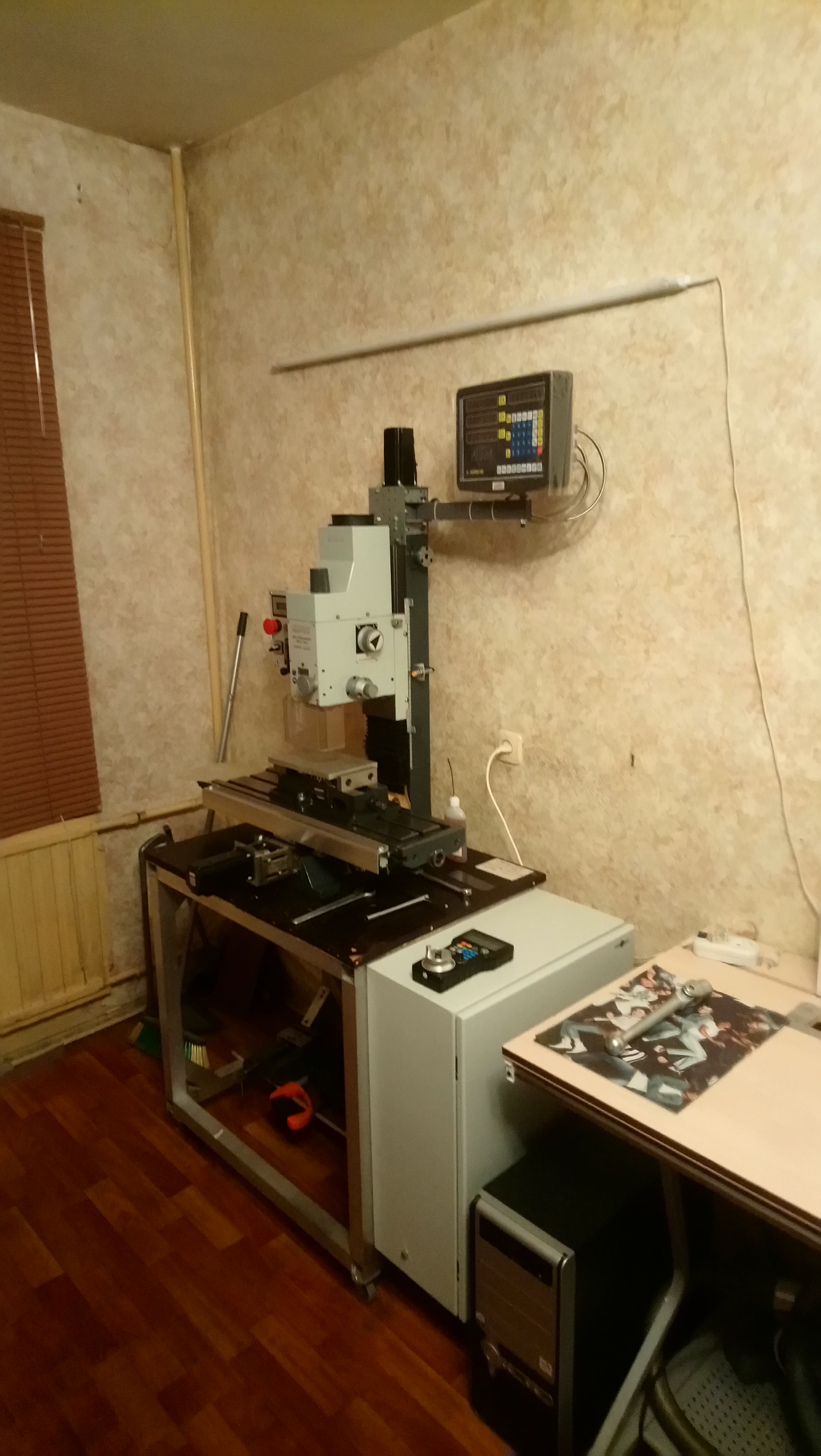

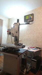

Сергей=
Сообщения: 580
Репутация: 9
Сообщение Сергей= »

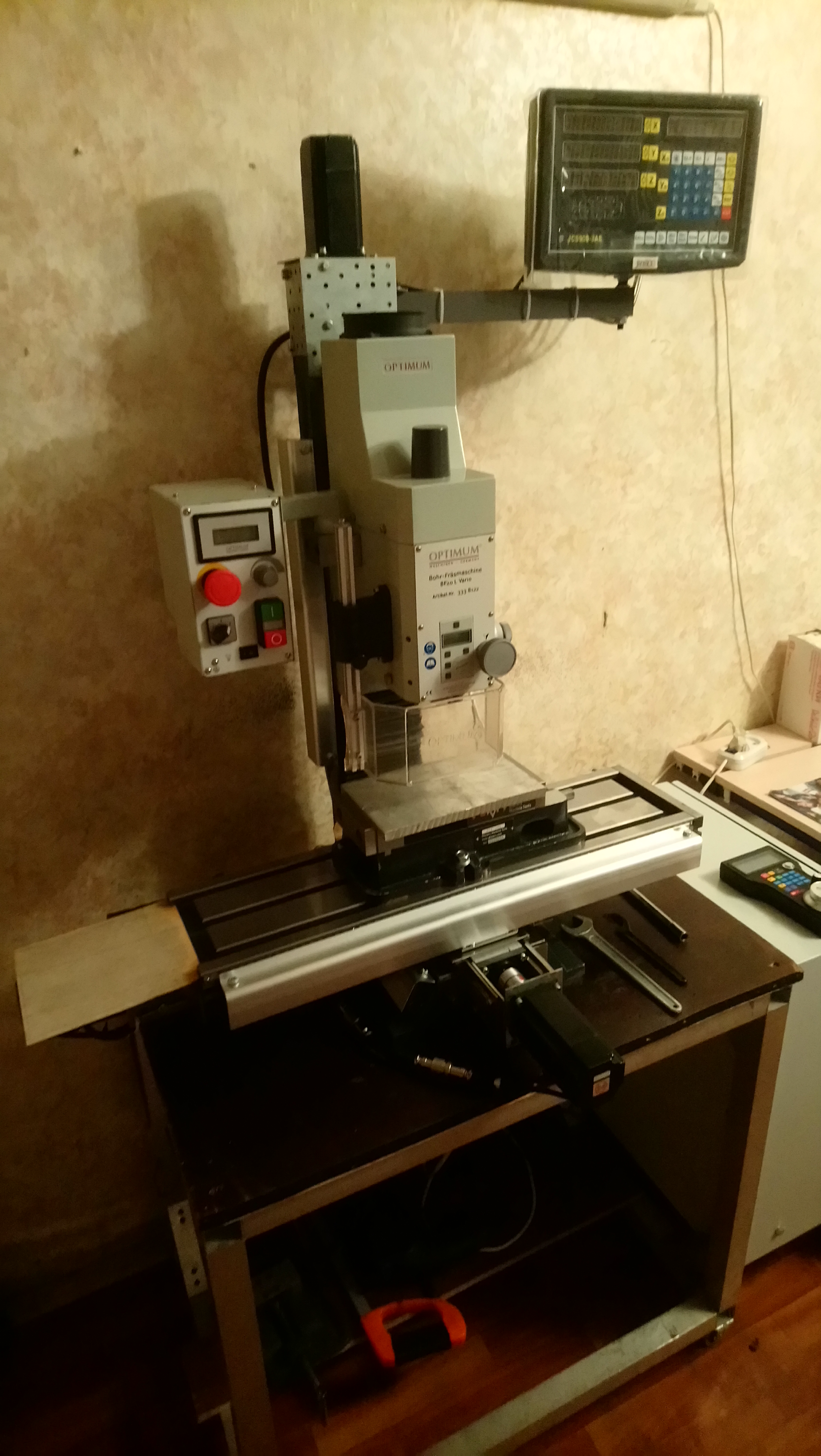

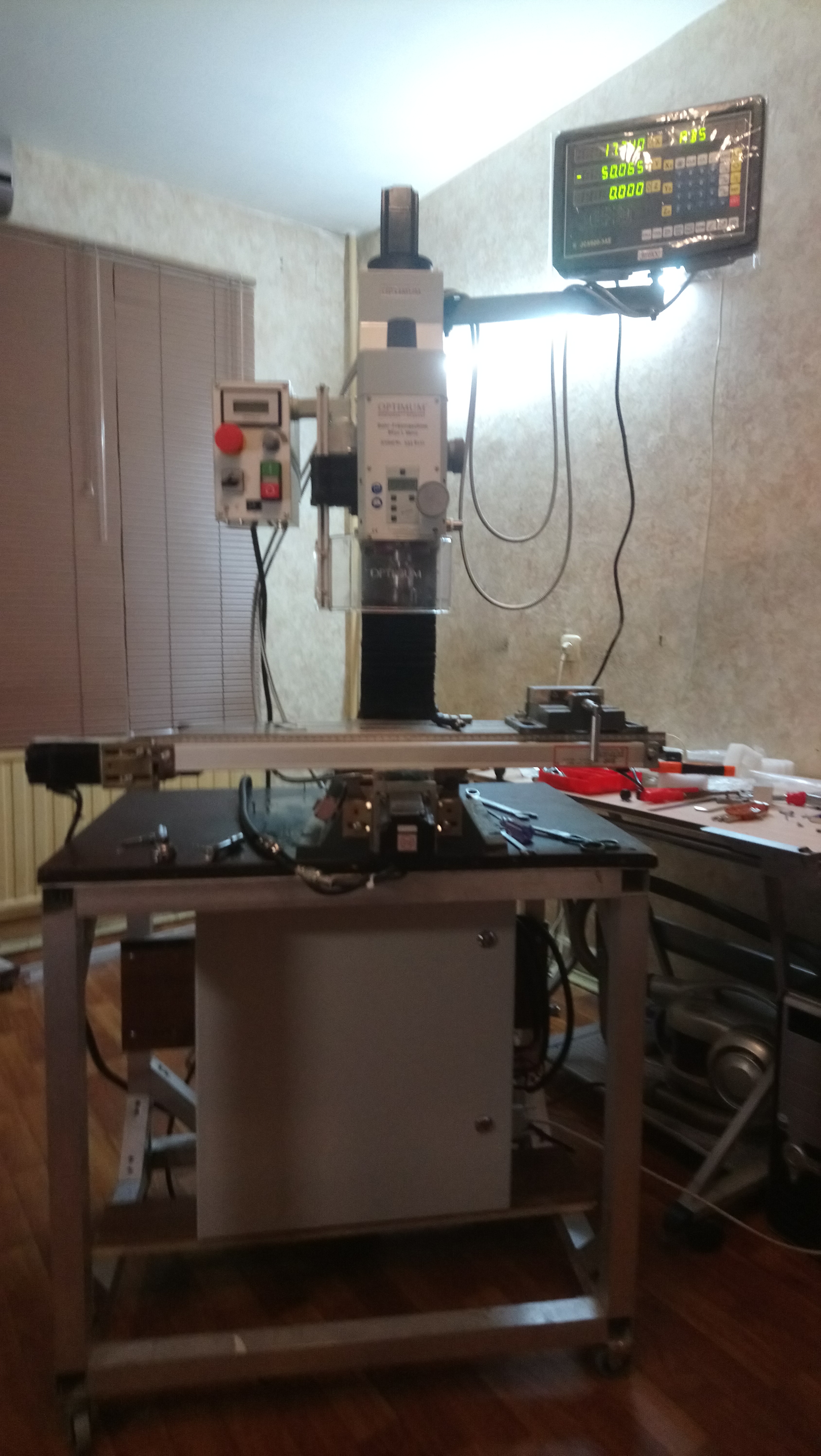

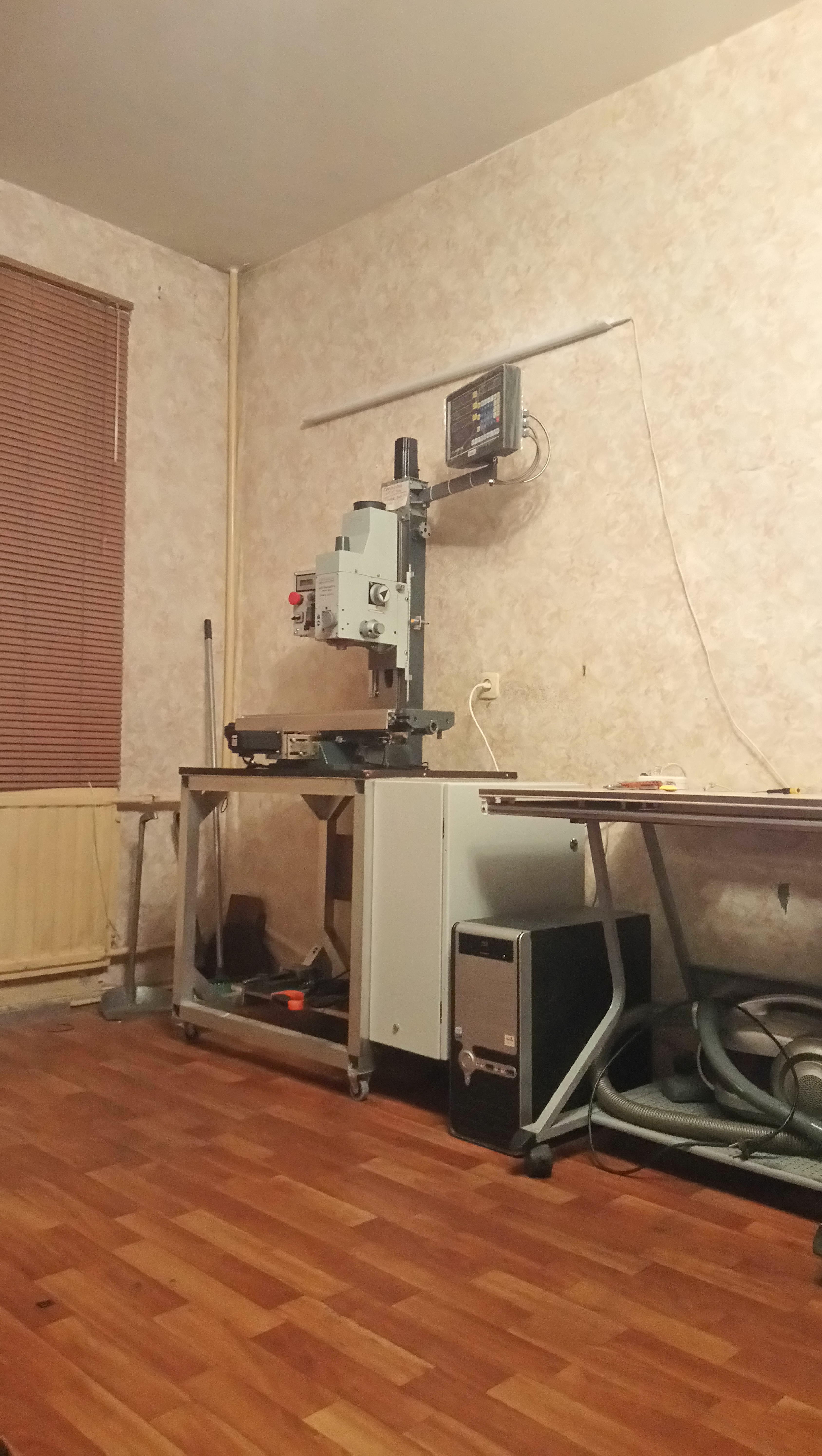

Его как модельный использовать будут, в плане жоскости , к стене в помещени прикрутят, а сервы намного шустрей и точней шаговиков и пропусков шагов нет. Швп с0 с2
Обрабатывать больше алюминий и оргстекло будут , сталь реже .
По стали , твердосплавными фрезами работает хорошо , если за проход не более 0,5 мм снимать в 2 сотки попадает , станина удачно шлифованая попалась.
Сергей=
Сообщения: 580
Репутация: 9
Сообщение Сергей= »
В ручную некоторые детальки тоже делать будут , пазы , канавки и т. д. Для этого и пульт.
Лично мне Матч 3 достаточно было.
Сервы выгодно купил , да и разобраться в них хотел , для реализации будуших идей.

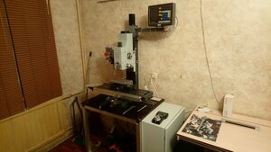

Сам станок уже забрали , давно)
