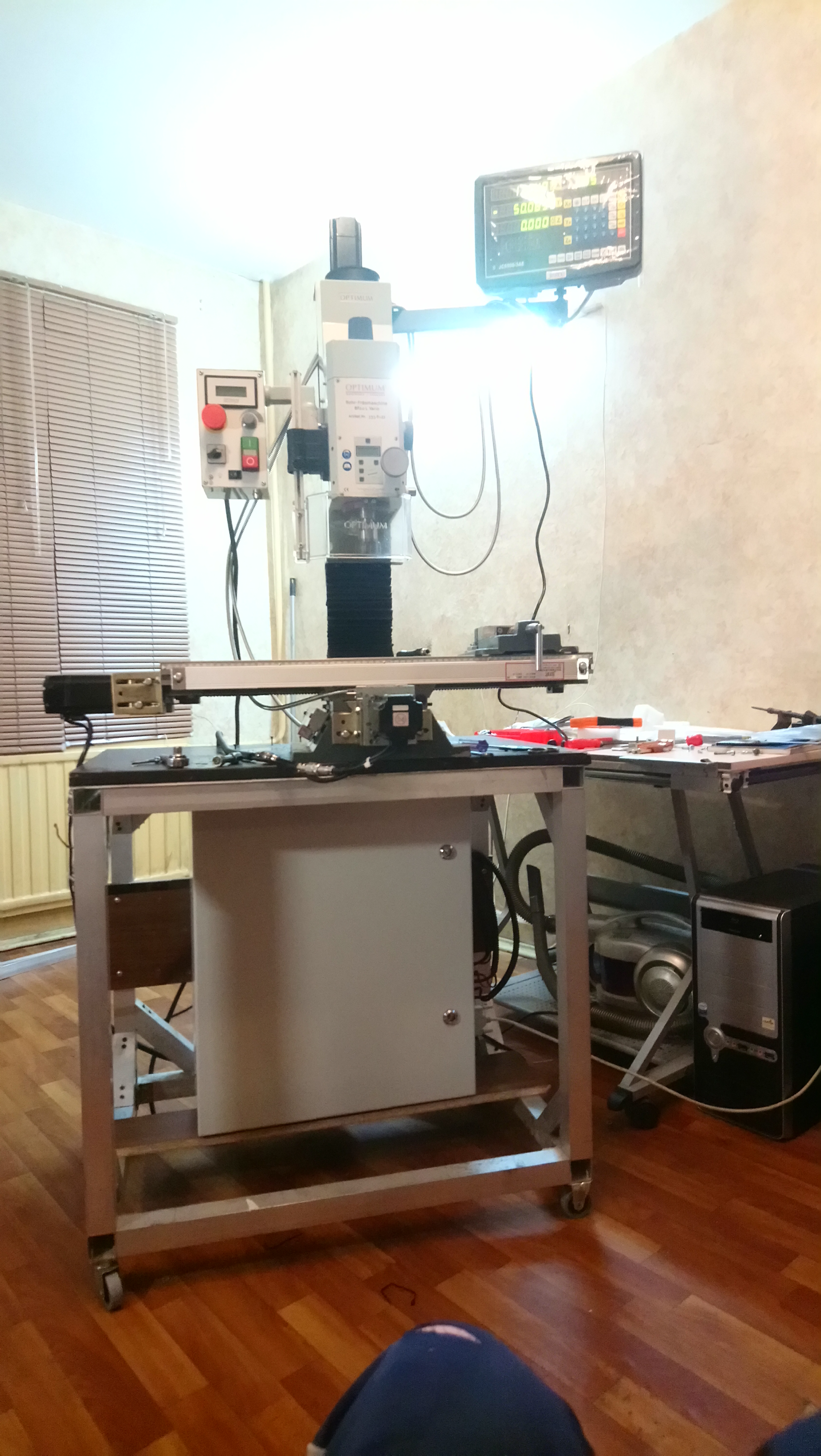

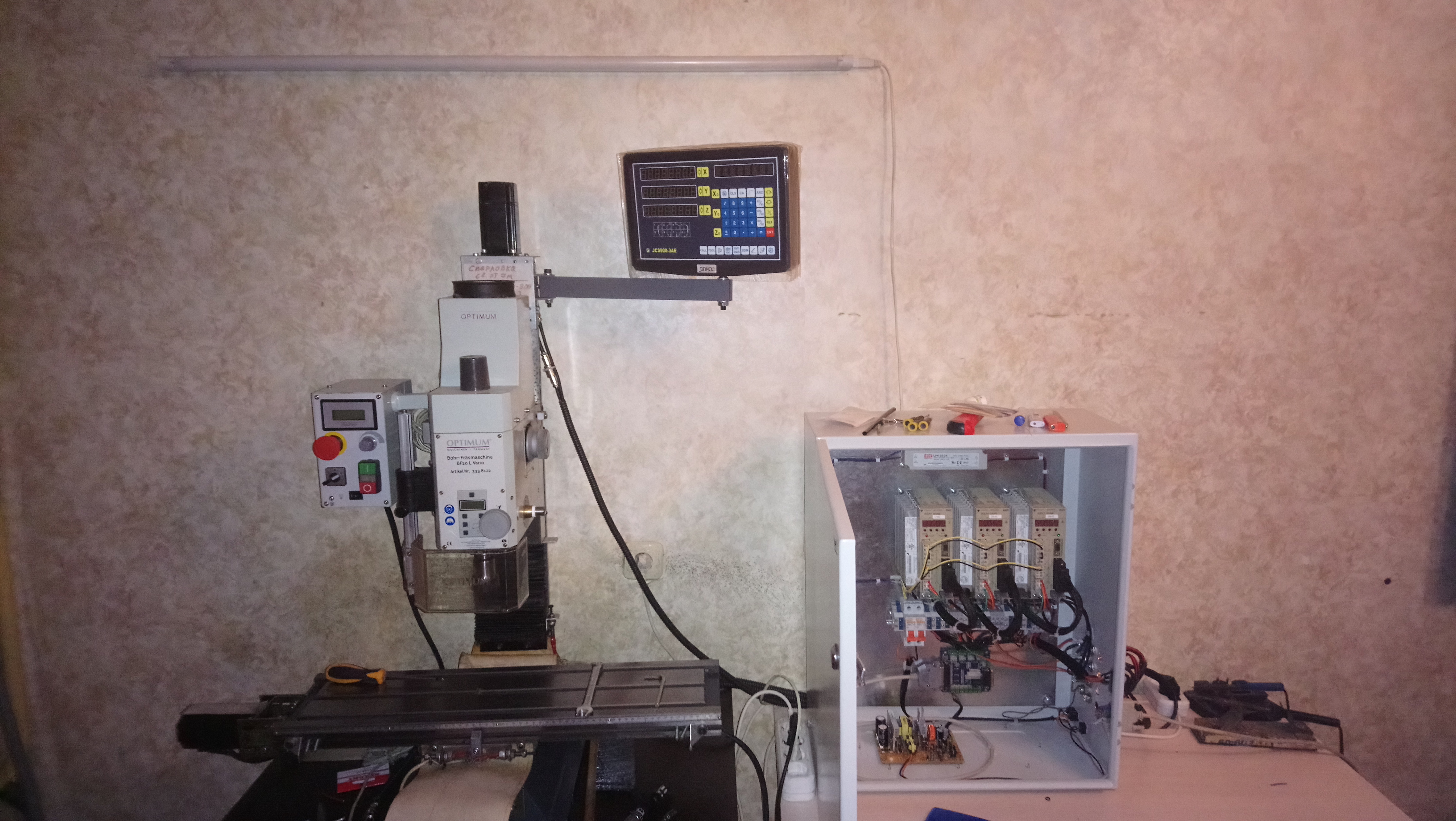

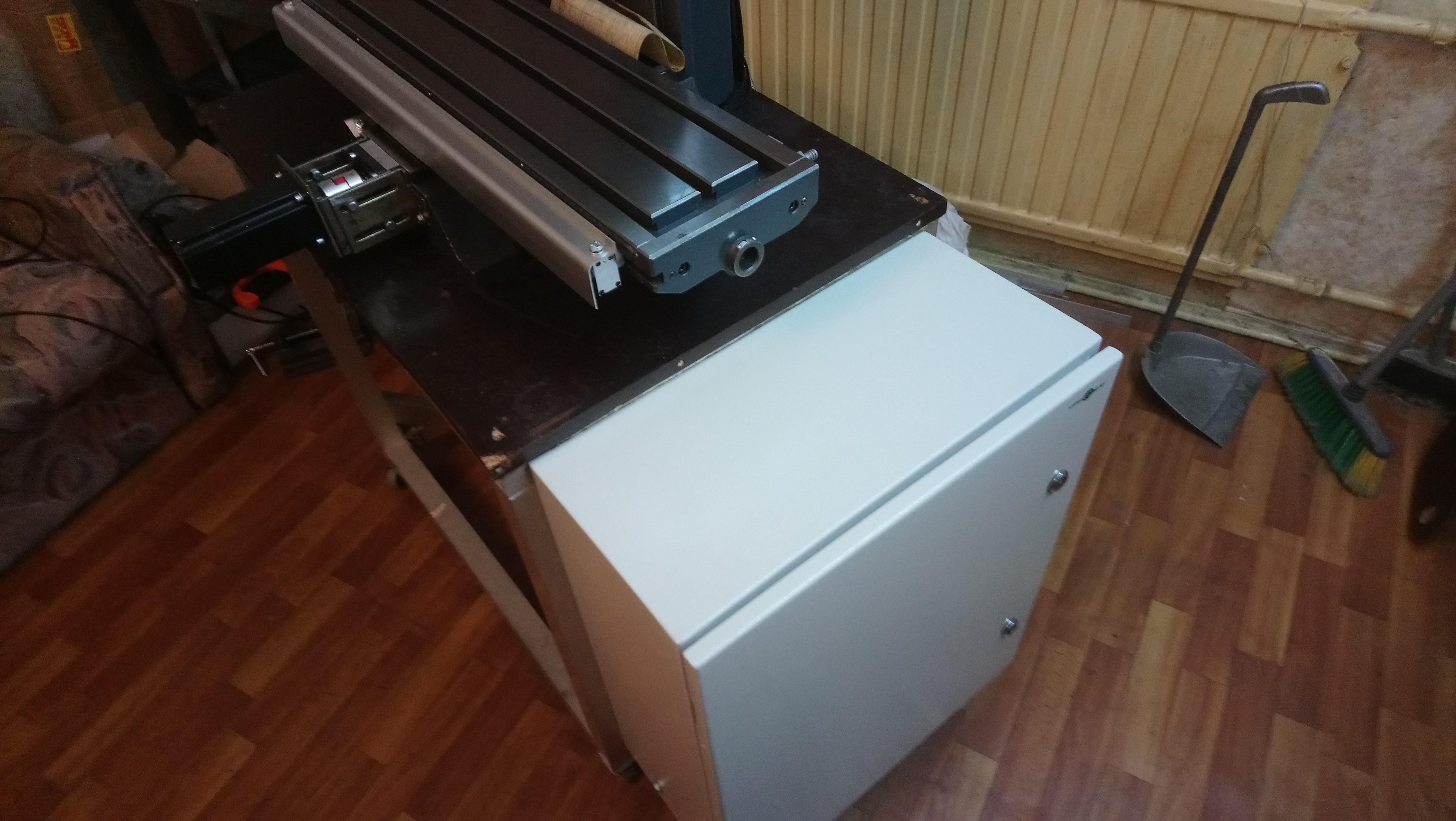

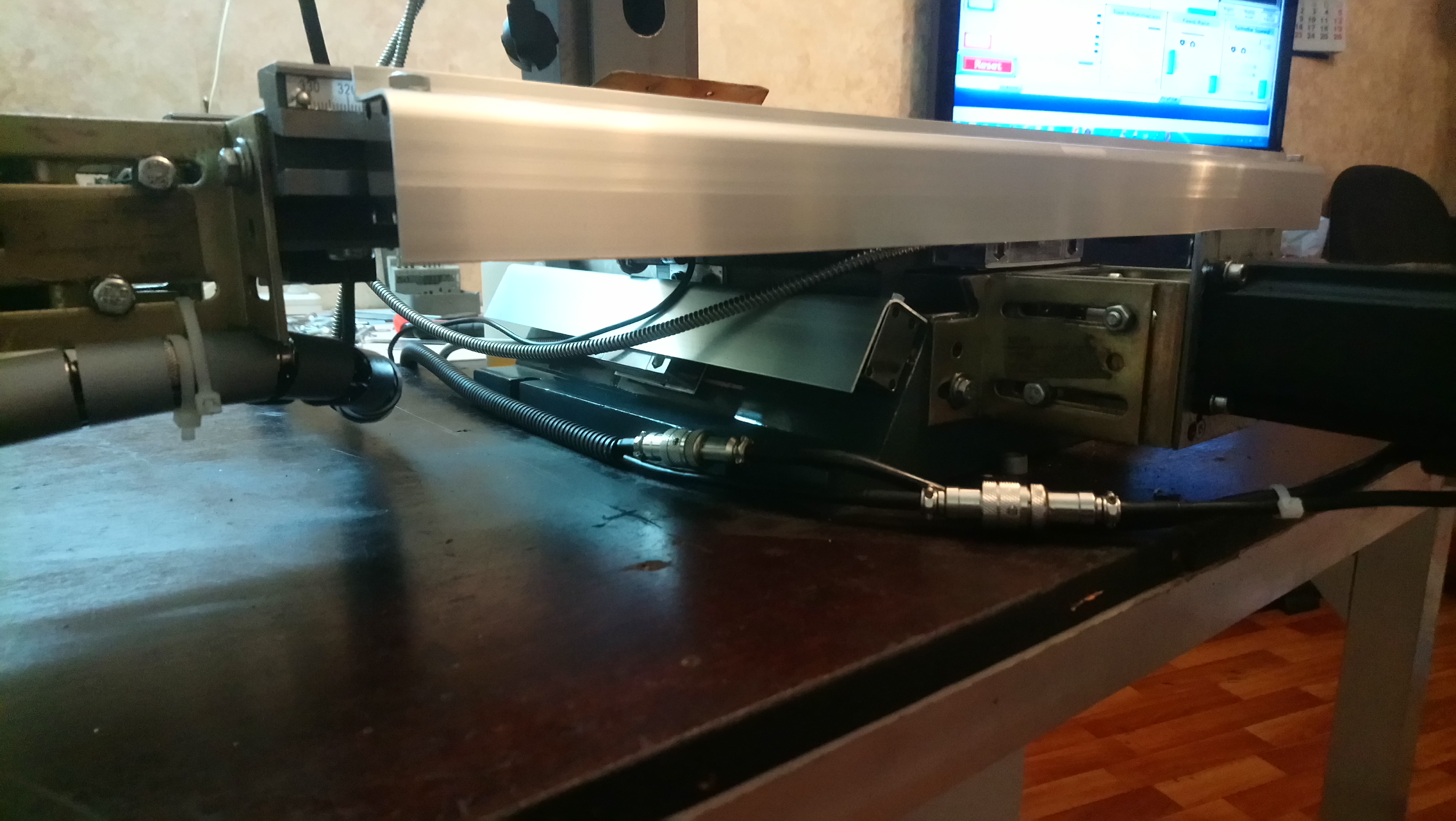

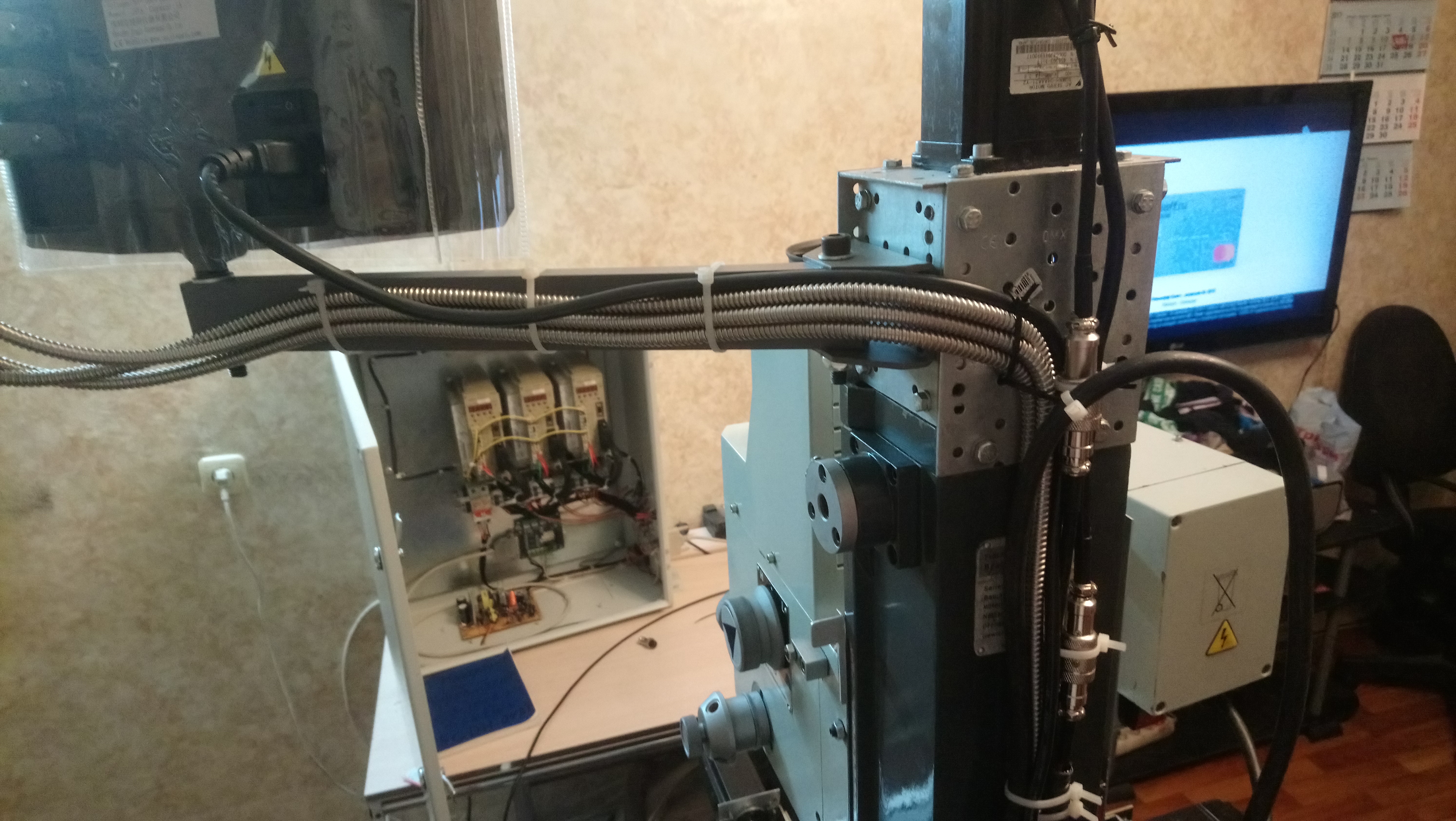

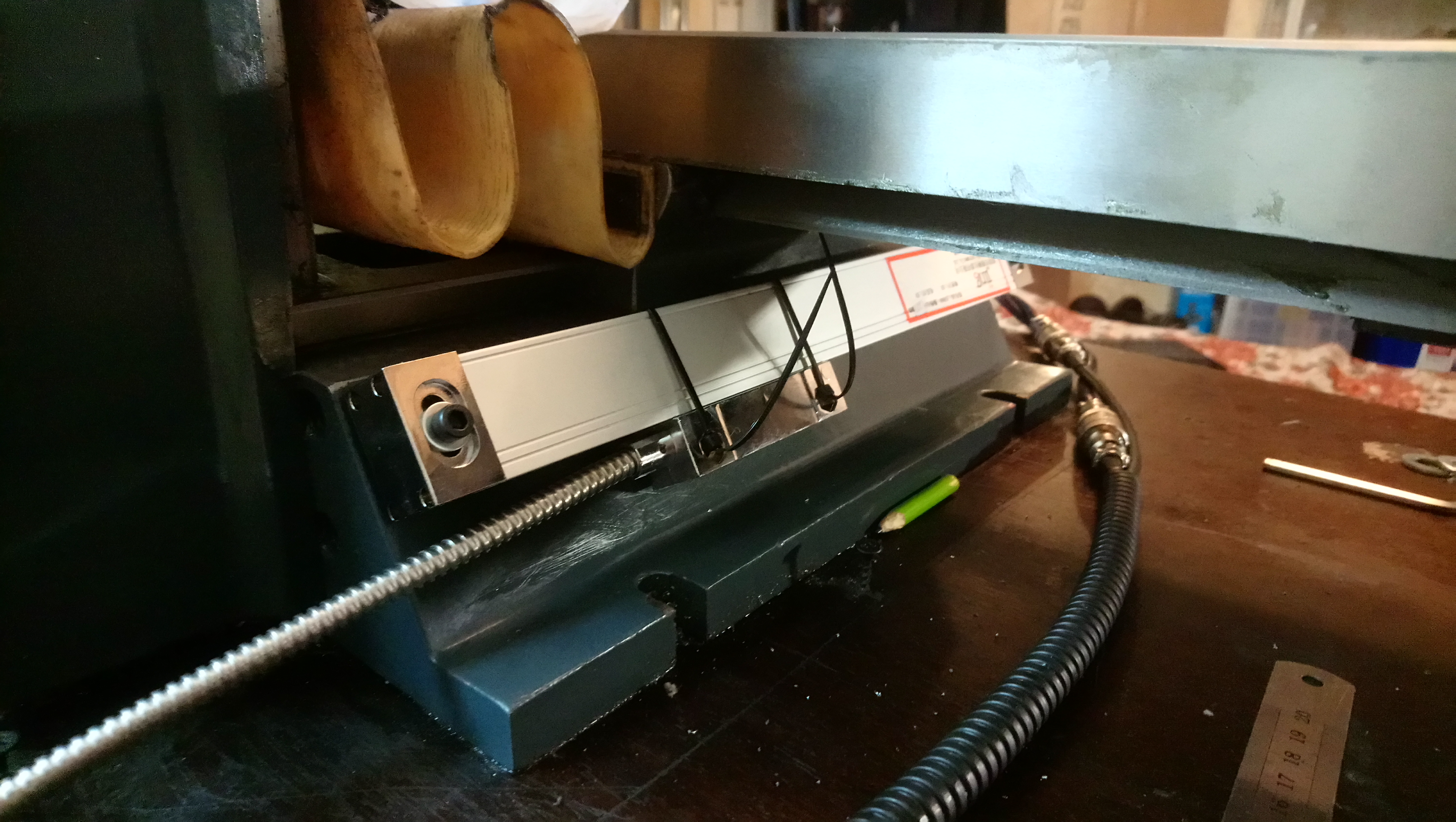

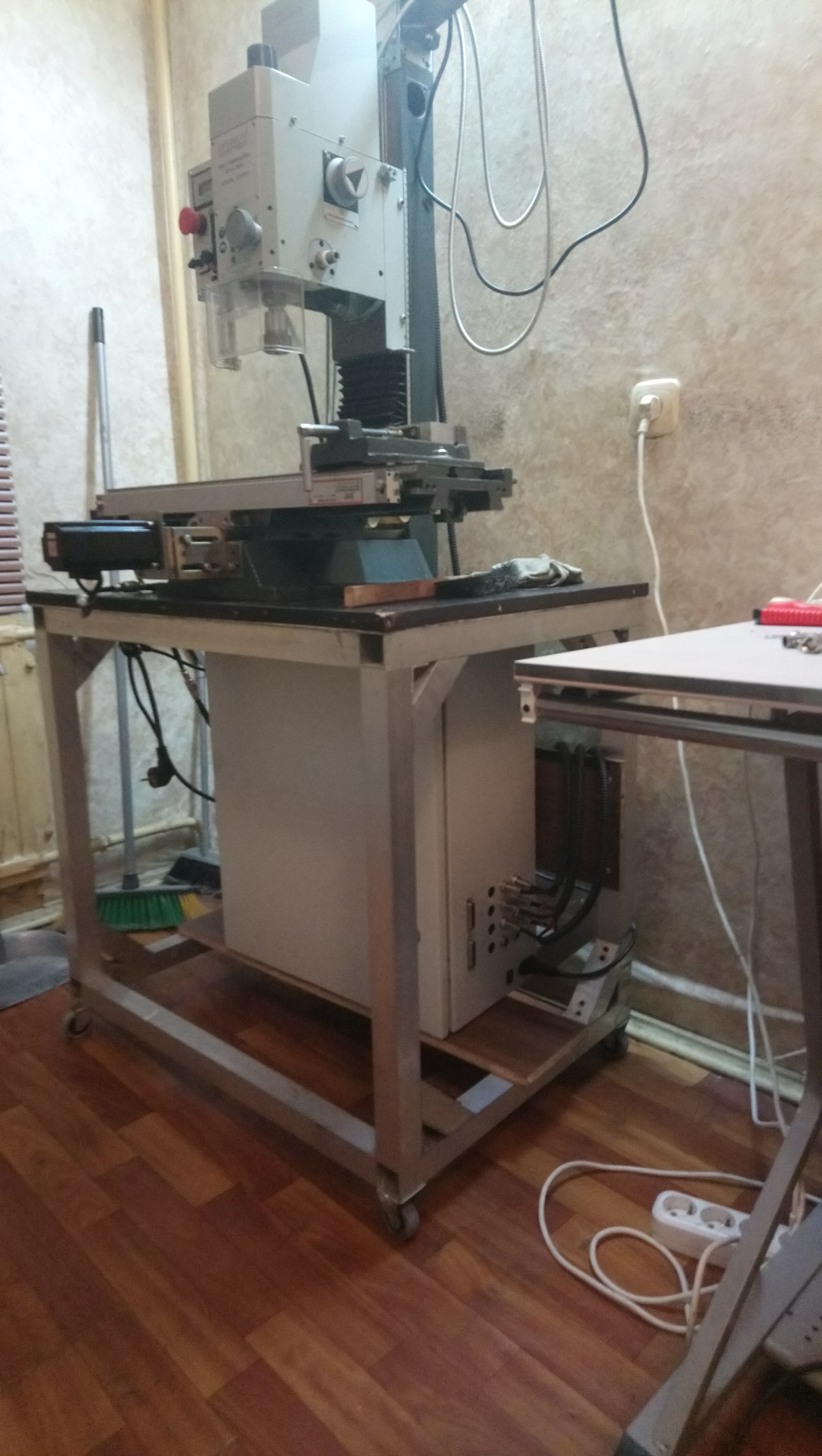

Устанавливаю цифровые оптические линейки ;) :rail: :controller:

drykov
Сообщения: 22
Зарегистрирован: 03 мар 2019, 01:59
Репутация: 13
Откуда: Тверь
Re: Установка Сервоприводов Yaskawa SGDH-04AE На Optimum BF20L
Сообщение drykov »
А можно полюбопытствовать какое у вас сечение профиля в тумбе?

Иногда использование компьютерного блока питания без корпуса(заземления) может давать помехи, особенно рядом с сигнальными цепями.

drykov писал(а): 16 апр 2021, 18:42 А можно полюбопытствовать какое у вас сечение профиля в тумбе?
Алюминиевый профиль 40*40, для удобства сборки делал, что бы перемещать, разворачивать станок удобней было.

barroweer писал(а): 16 апр 2021, 19:03 Иногда использование компьютерного блока питания без корпуса(заземления) может давать помехи, особенно рядом с сигнальными цепями.
Заземление на сам ящик вывел, в котором он с сервами стоит.

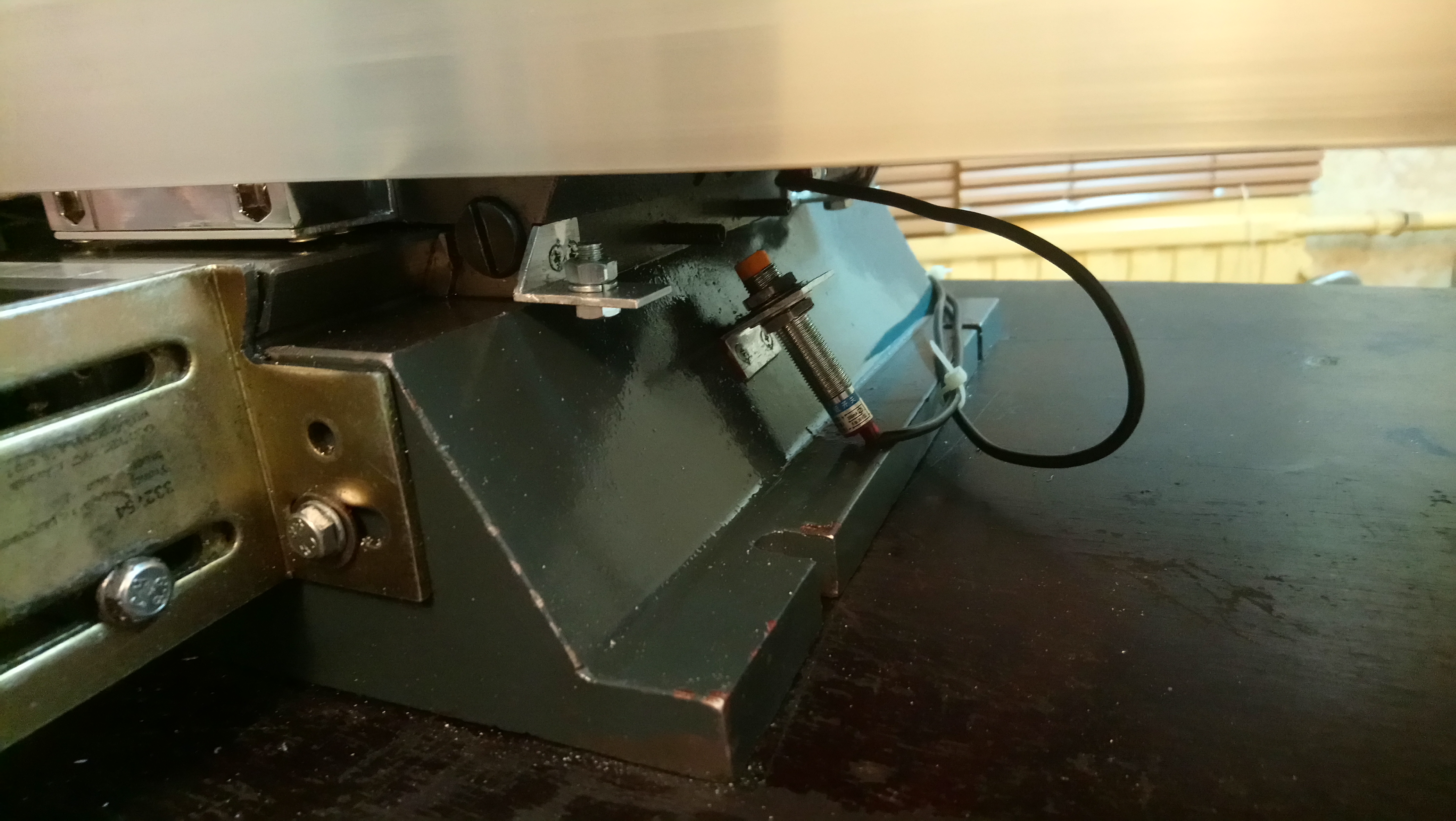

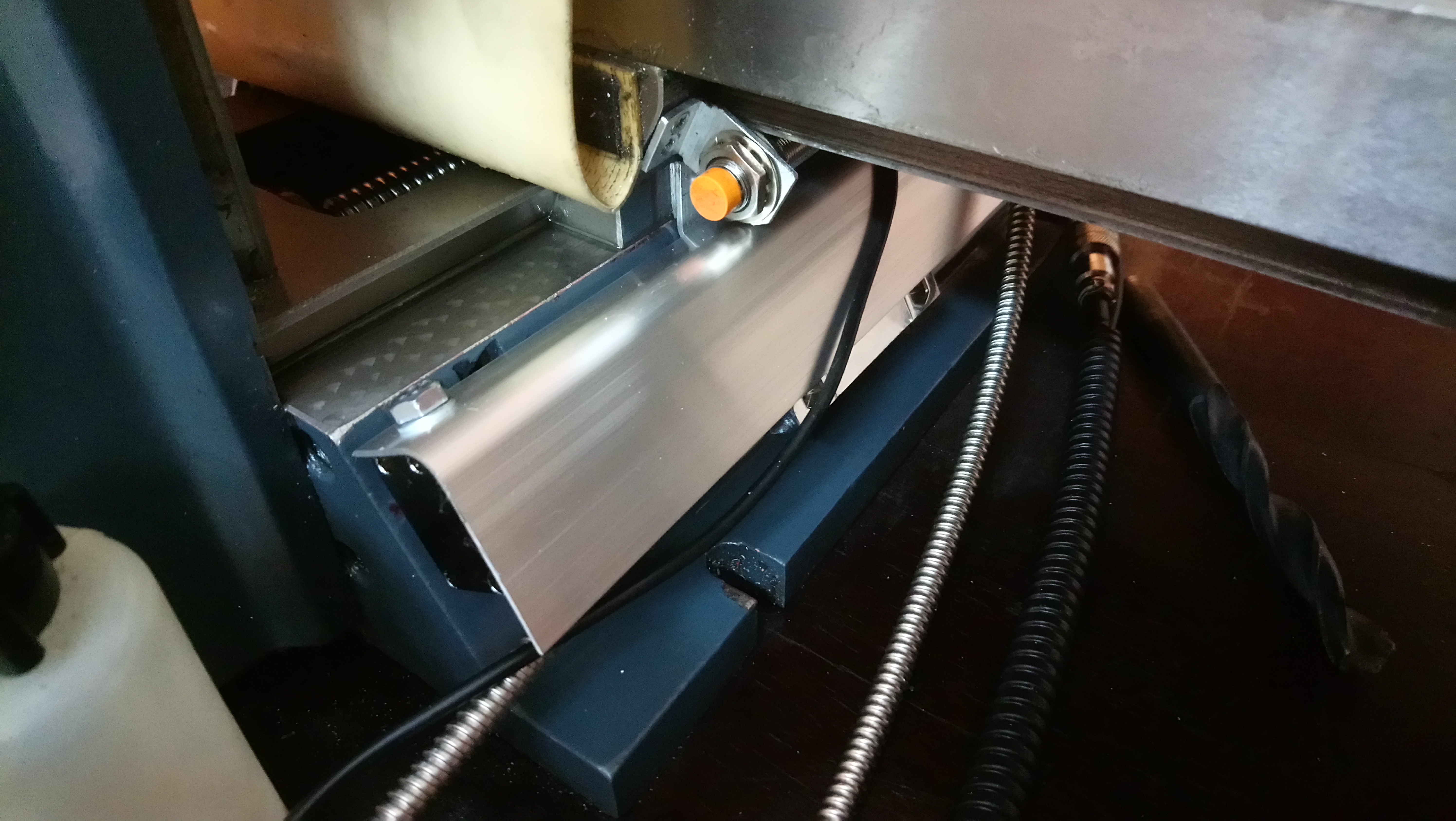

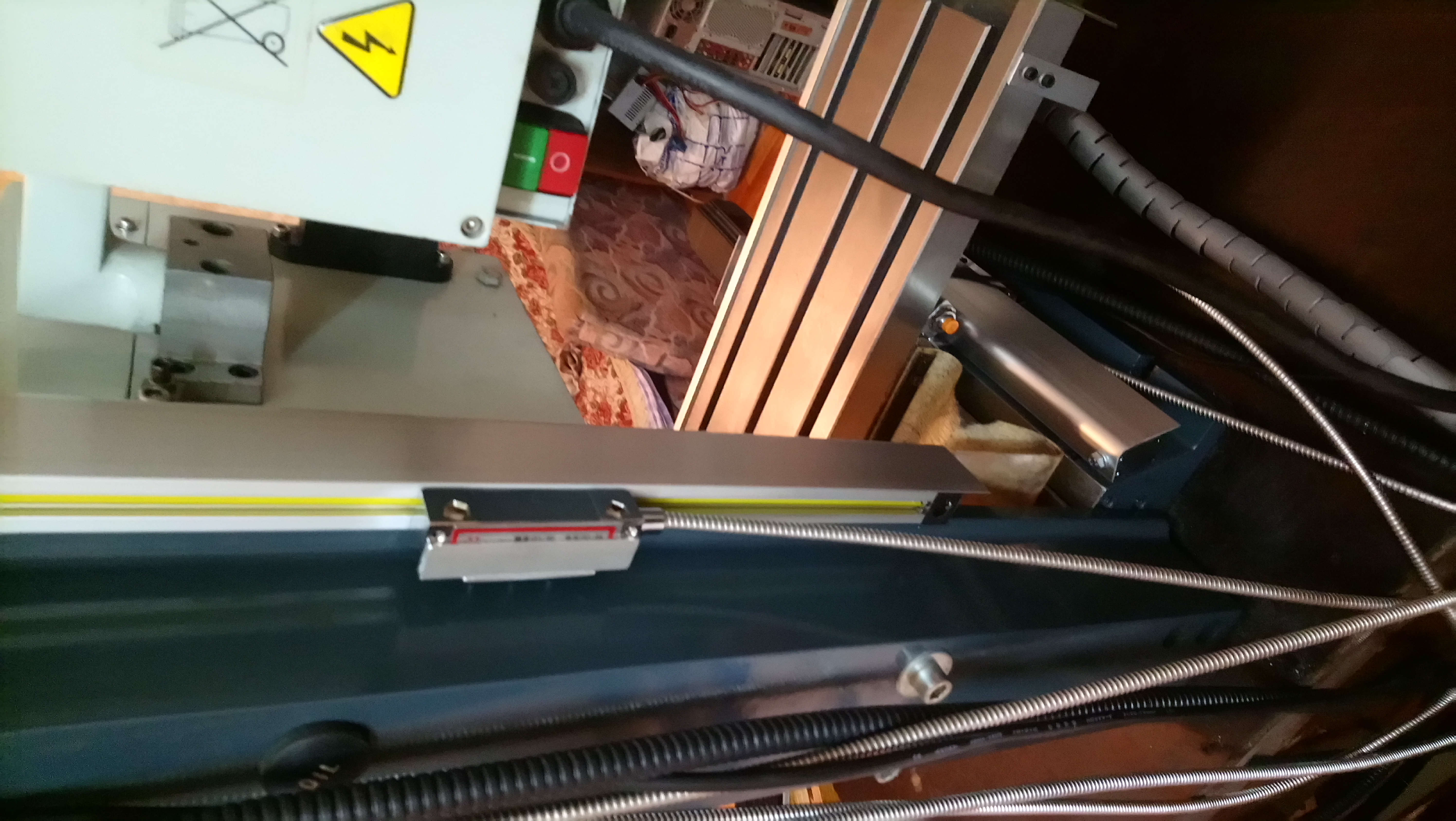

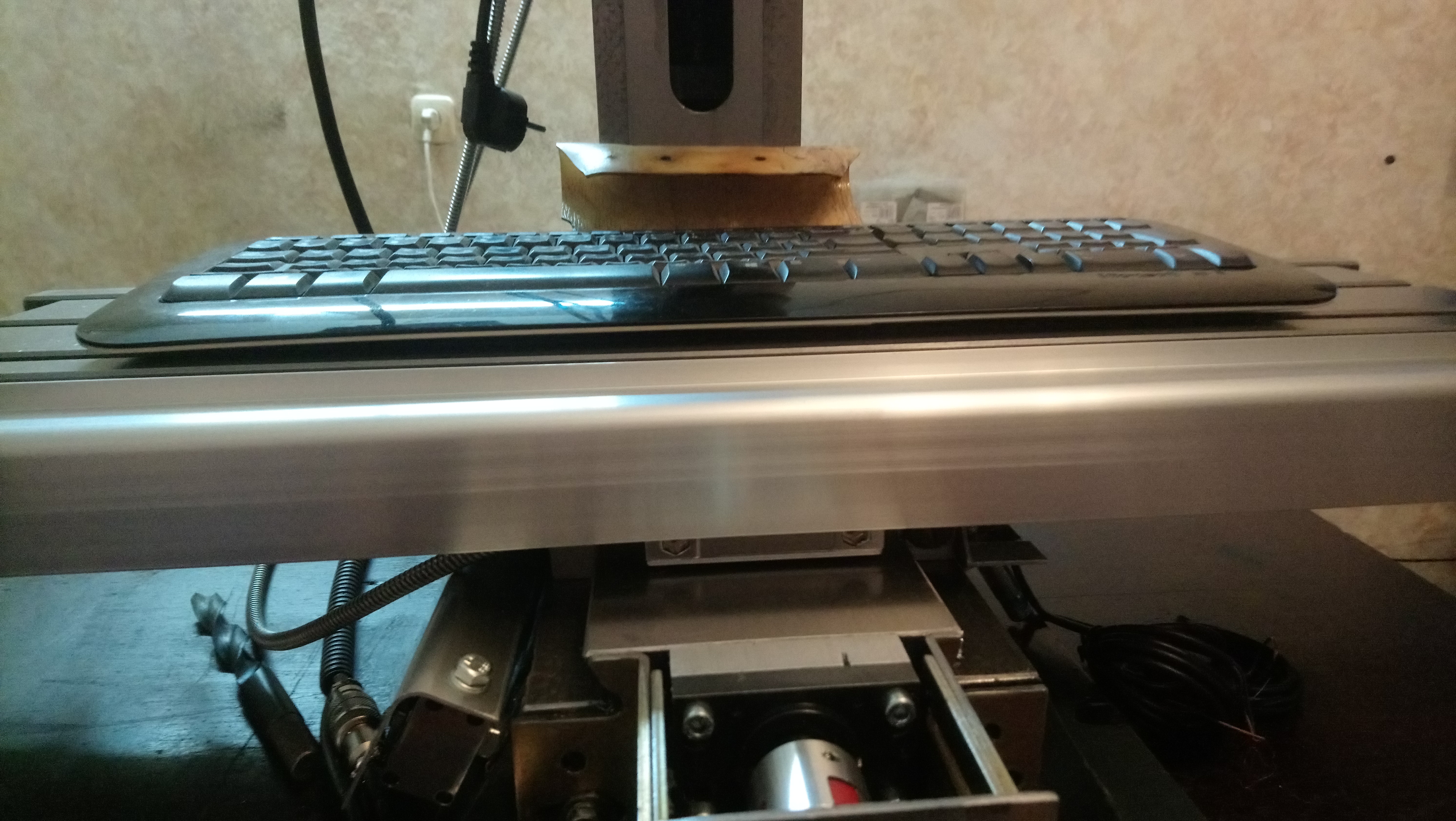

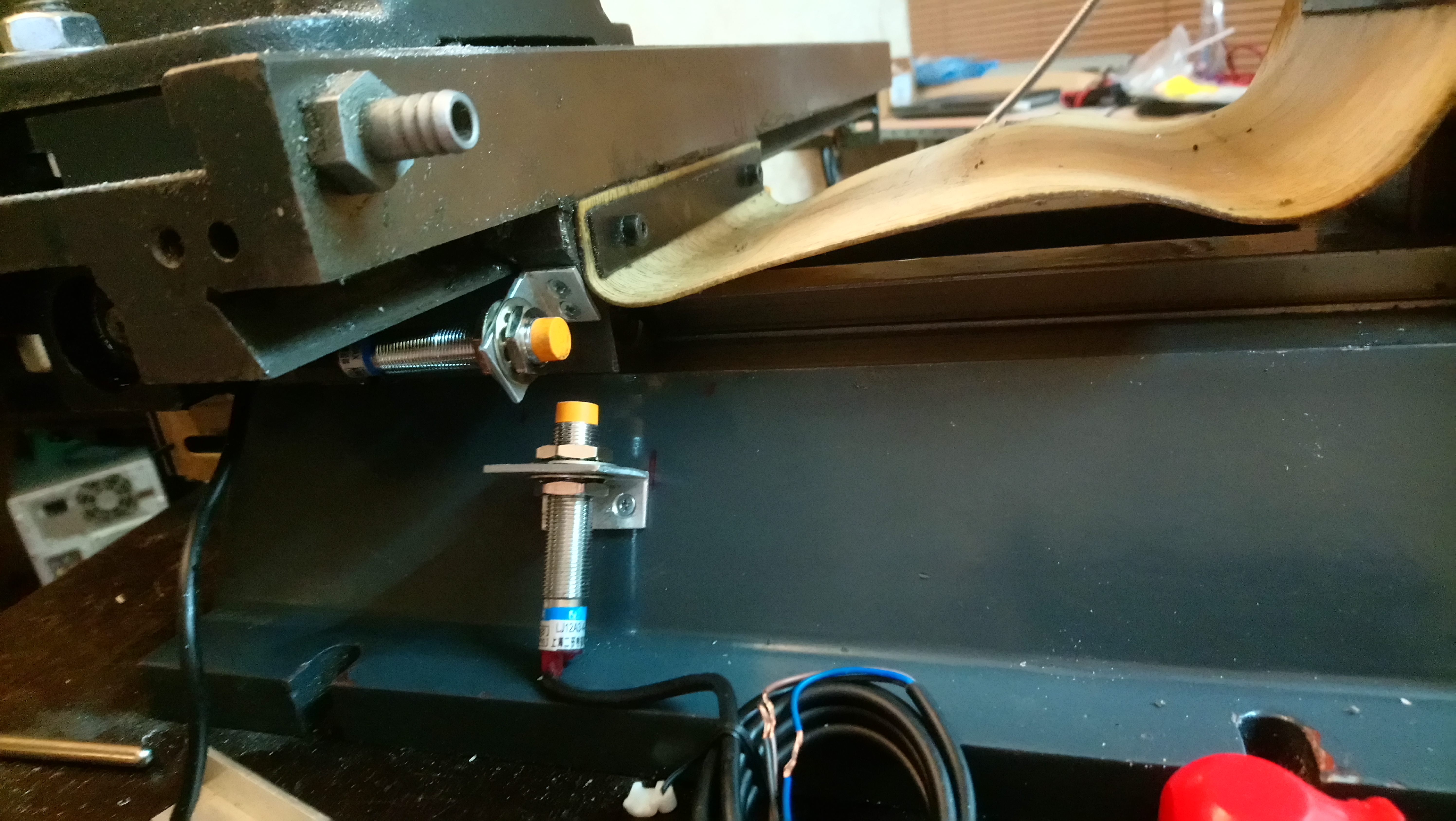

Установка индуктивных датчиков .

Lafayette
Сообщения: 3349
Репутация: 445
Сообщение Lafayette »
Можно узнать, накой Вам тут УЦИ?
Сергей=
Сообщения: 580
Зарегистрирован: 31 июл 2012, 22:28
Репутация: 9
Сообщение Сергей= »
Lafayette писал(а): 17 апр 2021, 10:31 Можно узнать, накой Вам тут УЦИ?
Заказчик заказал установить уци и безпроводной пульт управления чпу станком)

да уж, деньги на ветер))

Lafayette писал(а): 18 апр 2021, 07:02 да уж, деньги на ветер))
Калибровать удобней, сверить фактическое перемещение осей , с данными мач3))

Сергей= писал(а): сверить фактическое перемещение осей
Сверил такой, и докинул десяток шагов руками, чтоб совпало с заданием...

Хозяин барин конечно, как по мне, в таком формате бессмысленная трата денег.

Судя по тому что УЦИ будет и пульт есть подозрение что все будет делаться как на ручном фрезере. Видимо пульт крутить удобней чем ручки.

Я тоже по началу думал его перевести на чпу, но передумал. У него нет жёсткости и было жалко вкладывать деньги в это железо.

Ну и жесткач, такие сервы на ручном, просто нет слов.
Платку китайскую за 500 рублей видимо дорого, а сервы с УЦИ нет.

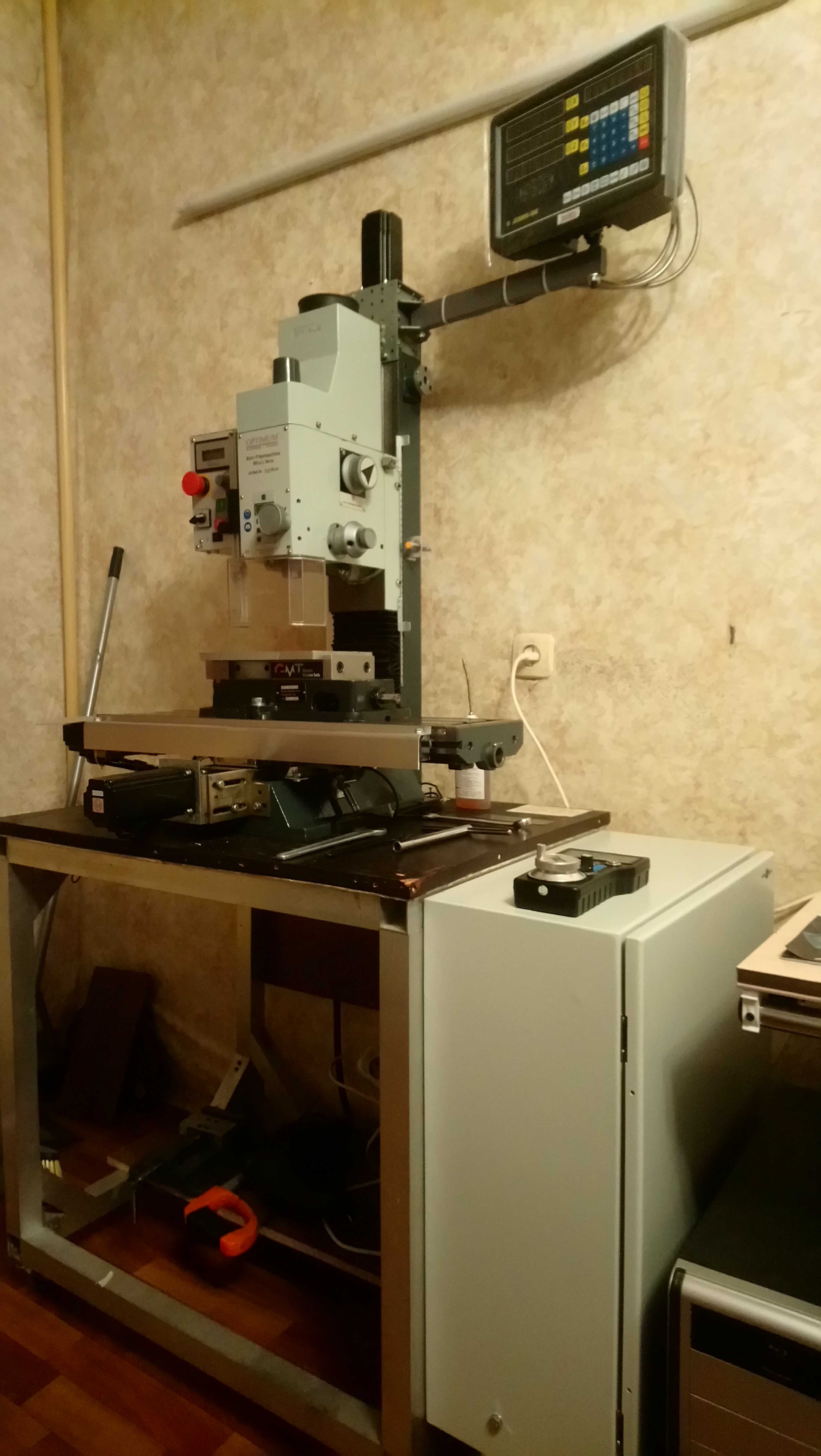

Сергей=
Сообщения: 580
Репутация: 9
Сообщение Сергей= »

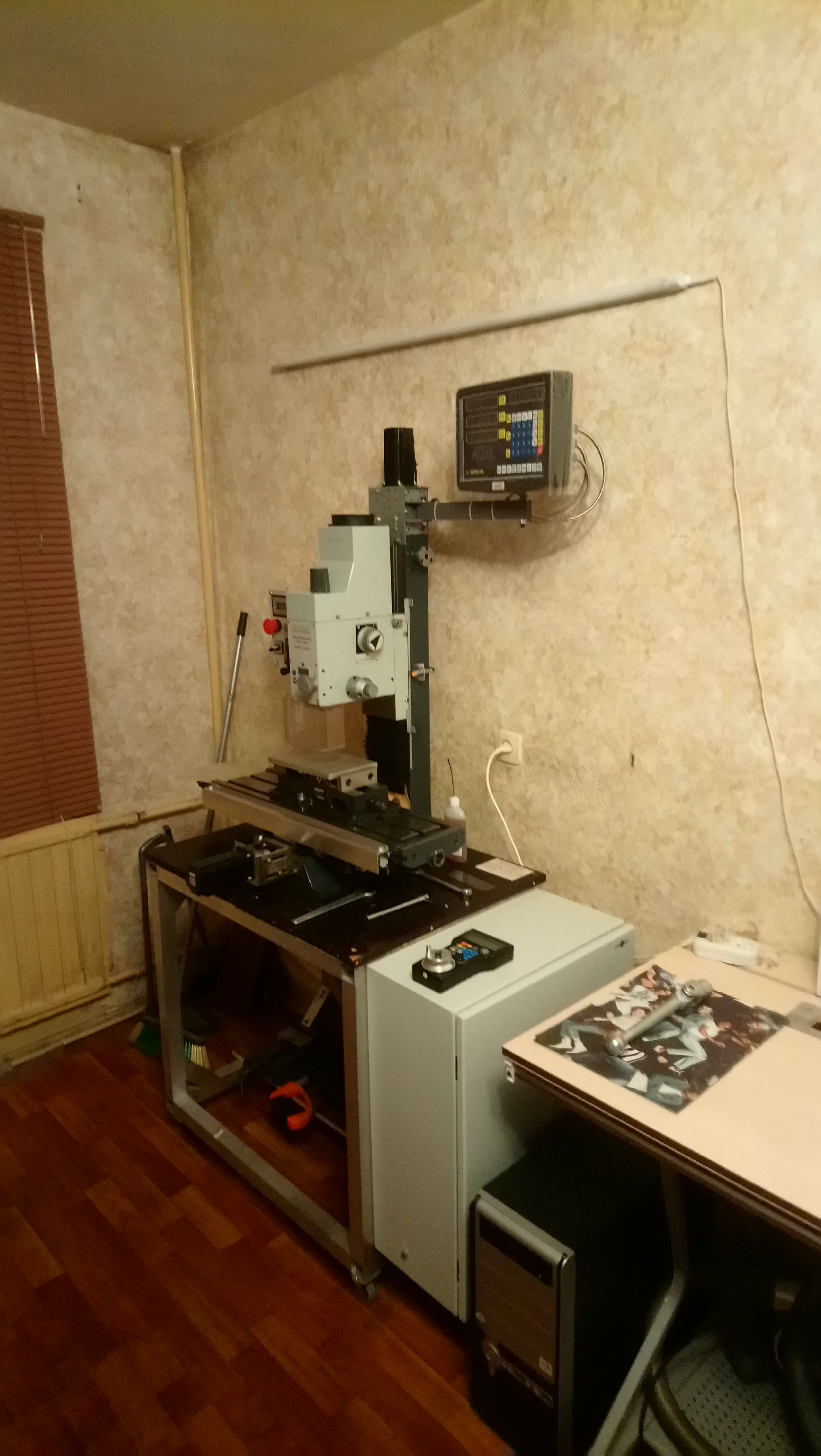

Его как модельный использовать будут, в плане жоскости , к стене в помещени прикрутят, а сервы намного шустрей и точней шаговиков и пропусков шагов нет. Швп с0 с2
Обрабатывать больше алюминий и оргстекло будут , сталь реже .
По стали , твердосплавными фрезами работает хорошо , если за проход не более 0,5 мм снимать в 2 сотки попадает , станина удачно шлифованая попалась.

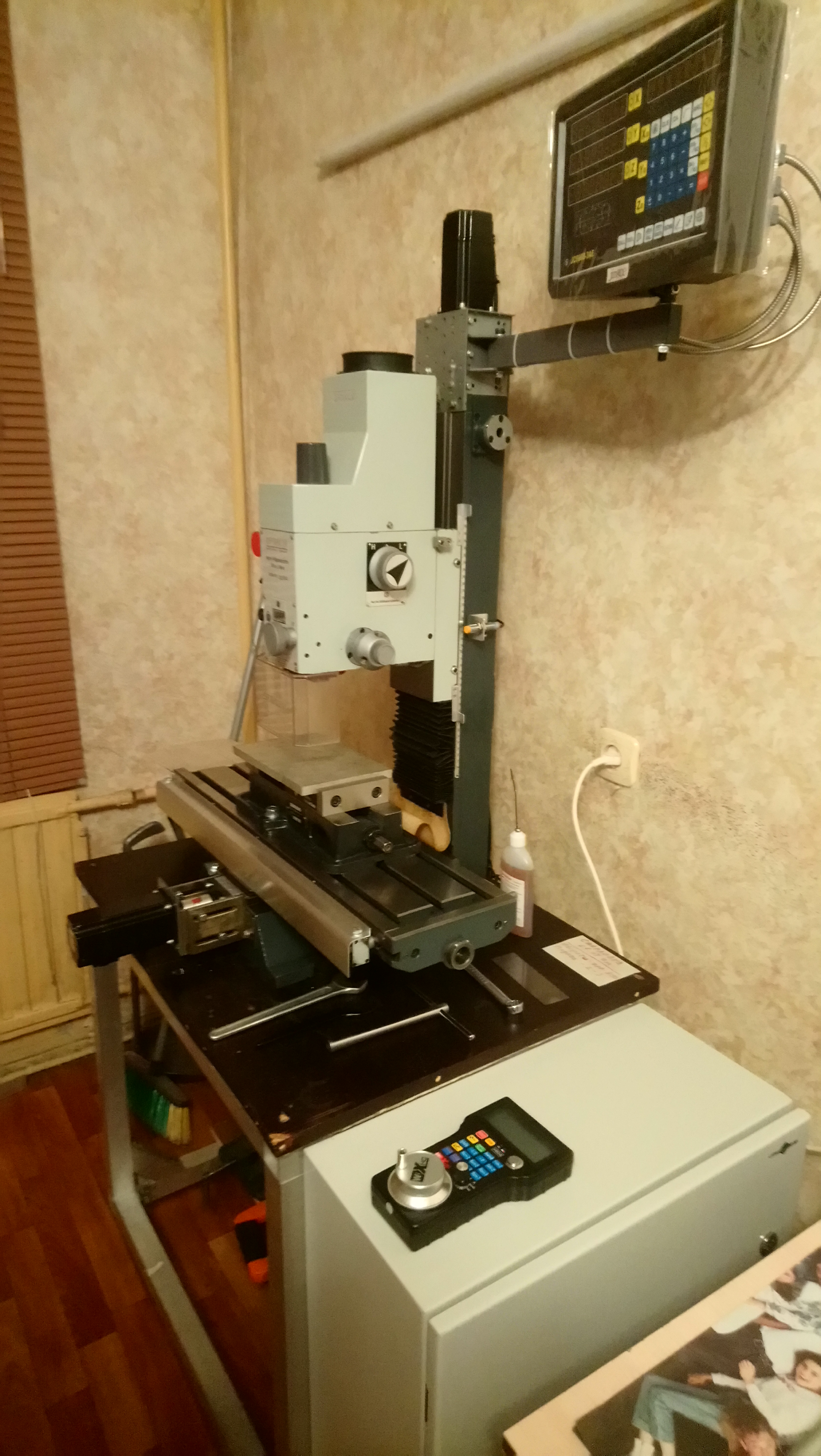

Сергей=
Сообщения: 580
Репутация: 9
Сообщение Сергей= »
В ручную некоторые детальки тоже делать будут , пазы , канавки и т. д. Для этого и пульт.
Лично мне Матч 3 достаточно было.
Сервы выгодно купил , да и разобраться в них хотел , для реализации будуших идей.

Сам станок уже забрали , давно)
