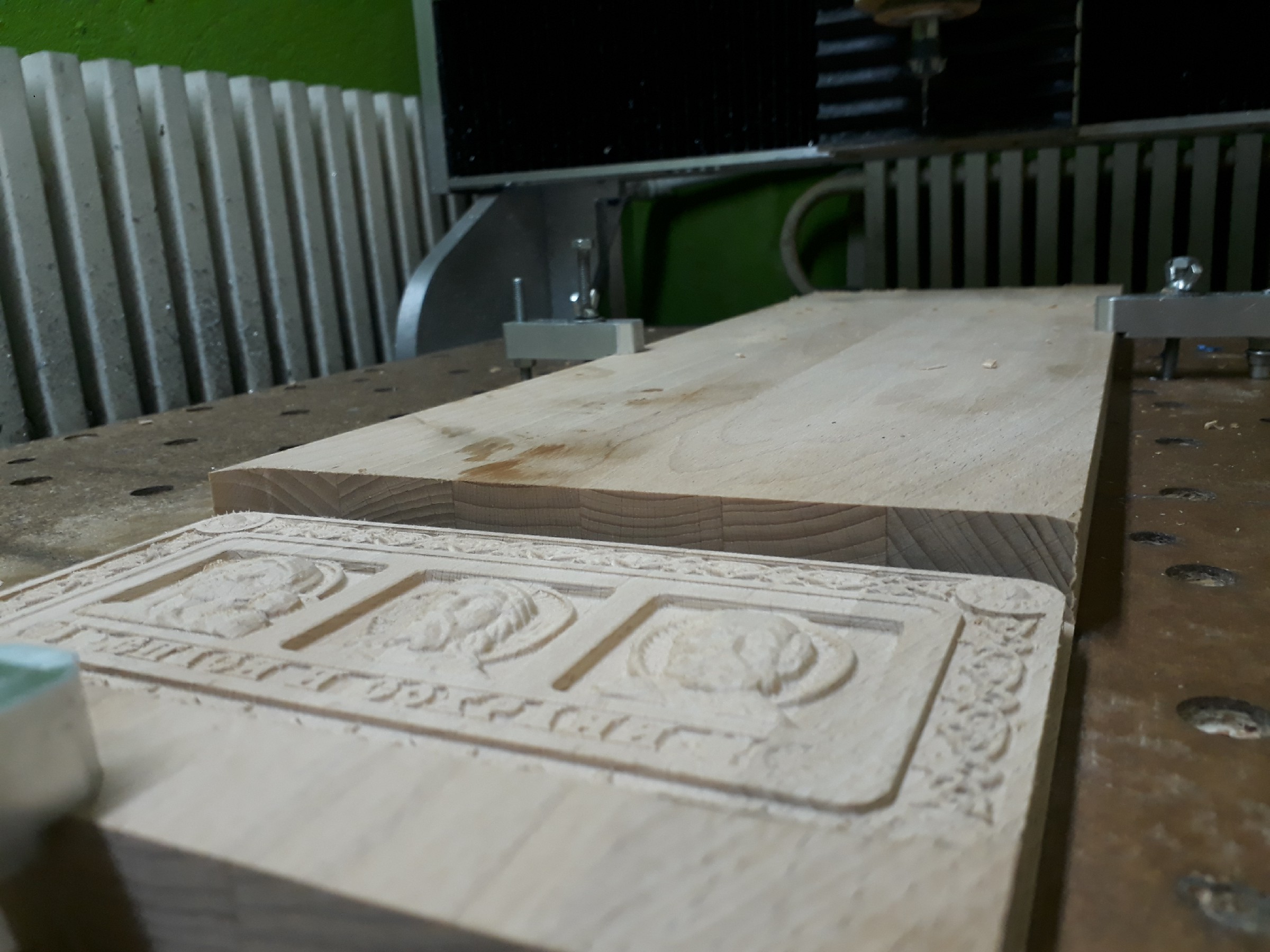

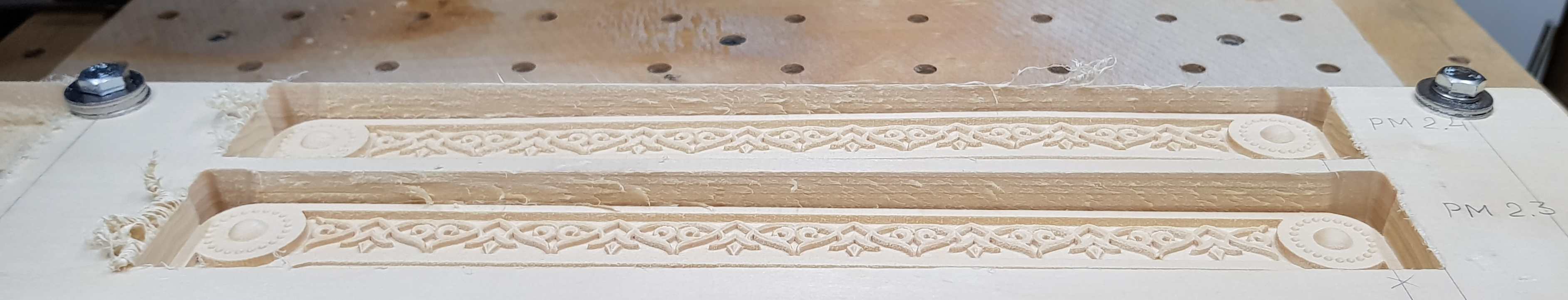

А вот и результаты "тестовой" полоски:
1.jpg (3538 просмотров) <a class='original' href='./download/file.php?id=154367&mode=view' target=_blank>Загрузить оригинал (119.92 КБ)</a>
В общем, ничего не поменялось, проблема видна.
Что любопытно...
- 29, 30 и 31 декабря 2018 вырезались рельефы, подарки на новый год; рельефы имели чётко выраженные горизонтальные плоскости, расположенные по всей площади рельефов (в частности, прямые рамки по периметру); ни намёка на описываемую проблему с "плавающей" Z не было;
- жертвенный стол выравнивался (фрезеровался) перед работой вчера, т.е. - уже два неудовлетворительных рельефа с описанной проблемой получены на ровном столе и, что интересно, после фрезеровки стола (300*400 мм) никакого намёка на волнистость нет, плоскость очень хорошая;
- 29, 30 и 31 декабря 2018 работа выполнялась на предыдущей версии ПО;
- проблема с "плавающей" Z появилась после обновления на крайнюю версию ПО

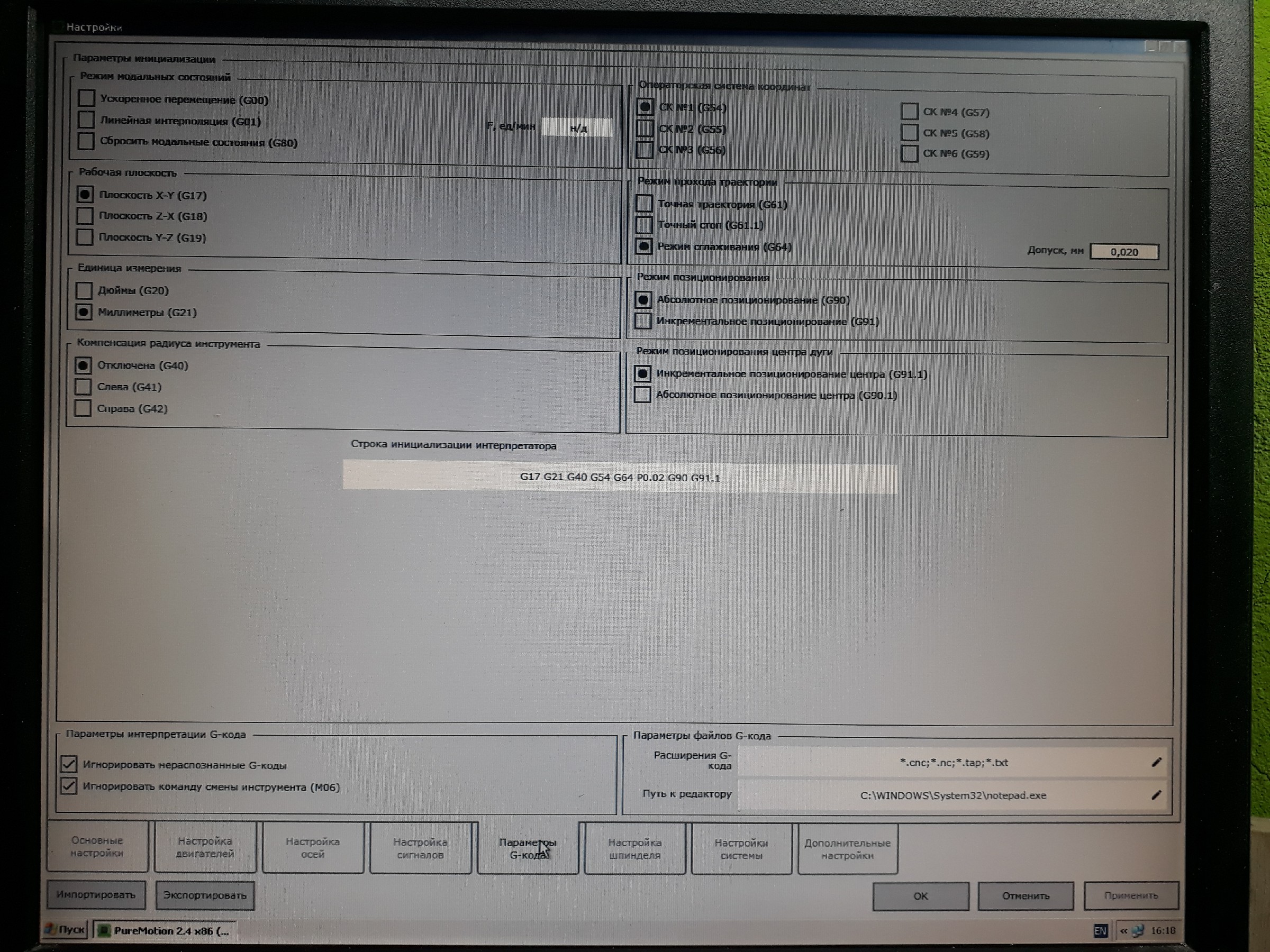

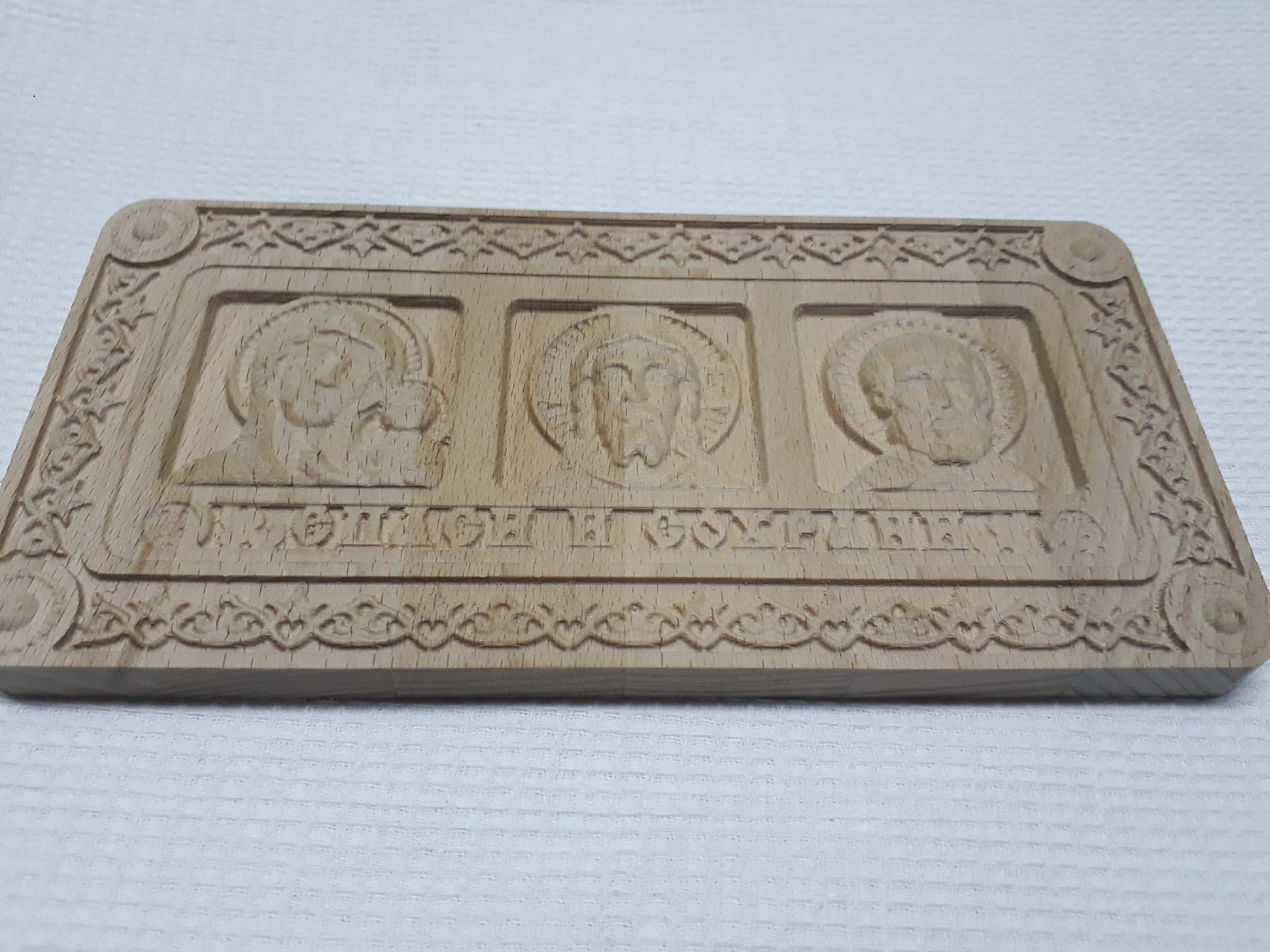

Вырезал модель, проблем не обнаружил
1 (4).jpg (3476 просмотров) <a class='original' href='./download/file.php?id=154386&mode=view' target=_blank>Загрузить оригинал (732.93 КБ)</a>
1 (3).jpg (3476 просмотров) <a class='original' href='./download/file.php?id=154387&mode=view' target=_blank>Загрузить оригинал (554.72 КБ)</a>
Мои настройки (3476 просмотров) <a class='original' href='./download/file.php?id=154388&mode=view' target=_blank>Загрузить оригинал (1.07 МБ)</a>
Мои настройки

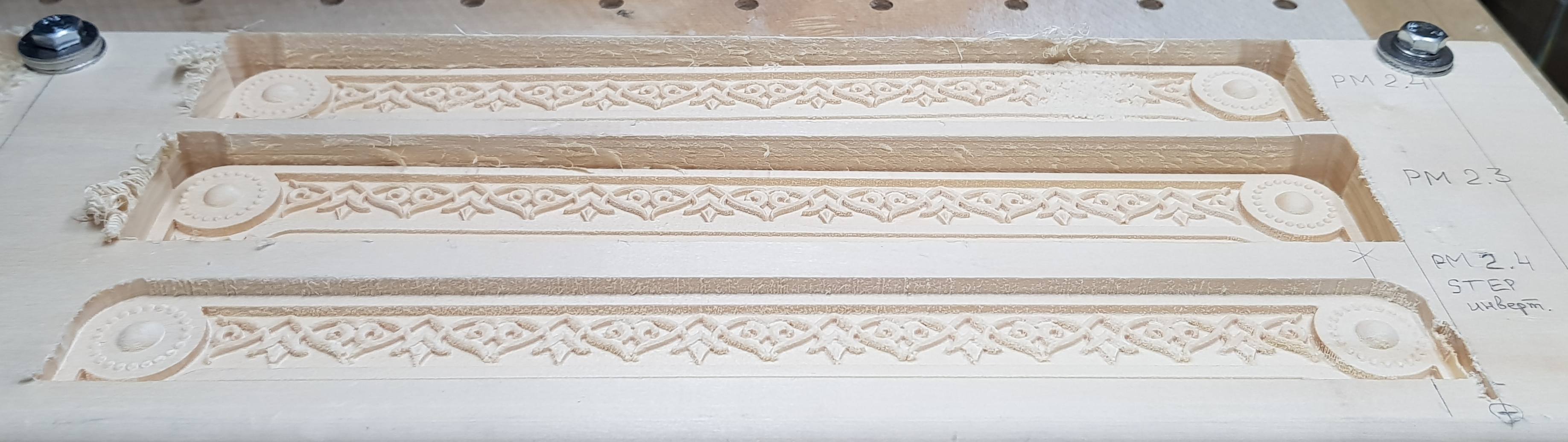

Итак, эксперимент закончен - "тестовая" полоска вырезалась в версии ПО 2.3, которая была до обновления.
Результат оказался почти хорош. Почти - потому что координата Z не "уплывала" волнами, как в предыдущих разах, все плоскости теперь реально плоскости, а не "волны", а вот сама модель несколько накренилась в заготовке. В этот раз крен заготовки изменился на противоположный - правая сторона (начало работы) опущена, а левая сторона (конец работы) приподнята, разница высот составила 1,8 мм. Заготовку я не переставлял, силу прижимов не изменял. Происходит какая-то неведомая дичь...
6.jpg (3438 просмотров) <a class='original' href='./download/file.php?id=154423&mode=view' target=_blank>Загрузить оригинал (176.3 КБ)</a>
Отправил инфу в техподдержку, может быть и подскажут решение. Если у кого мысли имеются по проблеме - прошу не стесняться, делиться ими в ЛС :)

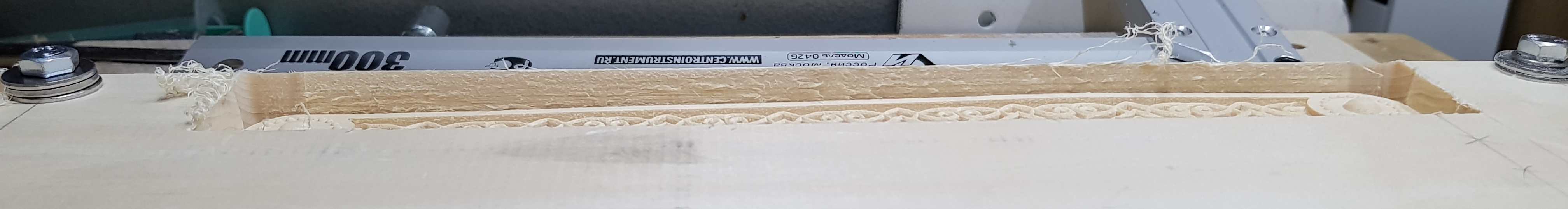

Не хотел раньше времени сообщать. Но, похоже, подчеркну - похоже, что проблема решена. Окончательная проверка состоится завтра, результат будет, надеюсь, положительный. Помощь оперативно оказана техподдержкой Purelogic, за что им огромное спасибо. Уже утром по Мск на почте у меня было объёмное письмо. Прислали несколько вариантов решения с подробным описанием, так сказать, "методику тестирования". Первым способом рекомендовали инвертировать сигнал STEP на двигателе оси Z. Что я и проделал. ПО вернул на версию 2.4. Запустил прогон "тестовой" полоски. Результат порадовал - никакой "волны" не наблюдается, всё, что должно быть ровным, ровное и есть. На фото - нижний рельеф.
7.jpg (3345 просмотров) <a class='original' href='./download/file.php?id=154470&mode=view' target=_blank>Загрузить оригинал (356.95 КБ)</a>
Очень лёгкий наклон модели присутствует - разница высот по краям модели составляет 0,2-0,3 мм. Но я склонен отнести это не небольшой перекос заготовки на столе из-за разницы усилия на прижимных болтах. Дерево - липа, мягкое, вполне возможно, что заготовку слегка перекосило.
Отмечу сразу и счётчик времени - считает близко к правде: расчётное время работы 43:43, реальное 45:37. Починили, получается.

По этой части проблемы хотел бы задать вопрос разработчикам. Какие настройки сигналов рекомендуете использовать, у меня проблемы сейчас нет но нужно это точно понимать?
pm_dev
Сообщения: 332
Зарегистрирован: 19 июл 2016, 09:40
Репутация: 93
Re: Вышла бета PureMotion
Сообщение pm_dev »
sivolap36 писал(а):По этой части проблемы хотел бы задать вопрос разработчикам. Какие настройки сигналов рекомендуете использовать, у меня проблемы сейчас нет но нужно это точно понимать?
А тут все просто и зависит от используемого драйвера ШД, а точнее от типа подключения (общий плюс или общий минус) и по какому фронту он шагает. Драйверы нашего производства и драйверы Leadshine, например, имеют разную полярность. По умолчанию, Puremotion выставляет полярность сигнала STEP для драйверов Purelogic. Если используется другой драйвер, то есть вероятность, что STEP нужно инвертировать. Подробнее о том, почему так происходит можно почитать здесь. Статья про Mach3, но суть та же.
