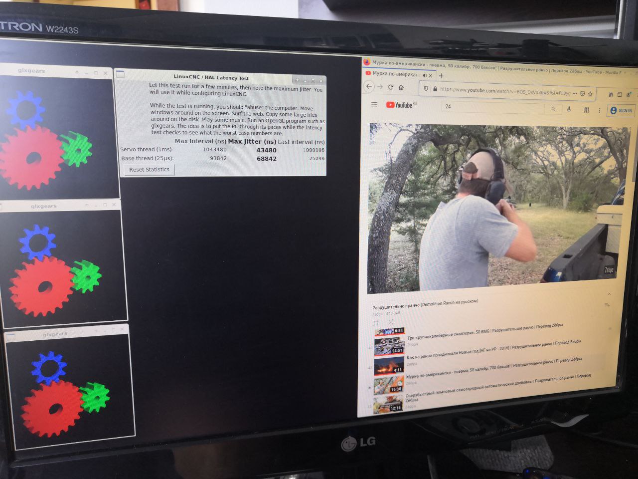

в итоге помогло изолирование ядер, isolcpus 2,3 значительно сократило цифры в тесте, за ночь видео на ютюбе с шестеренками набралось около 50000, пробовал отключать вайфай ничего не менялось даже казалось хуже становилось.
4db80b85-e47d-4cba-b22e-76b99a2f01af.jpg (7733 просмотра) <a class='original' href='./download/file.php?id=194515&mode=view' target=_blank>Загрузить оригинал (169.94 КБ)</a>

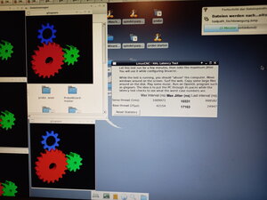

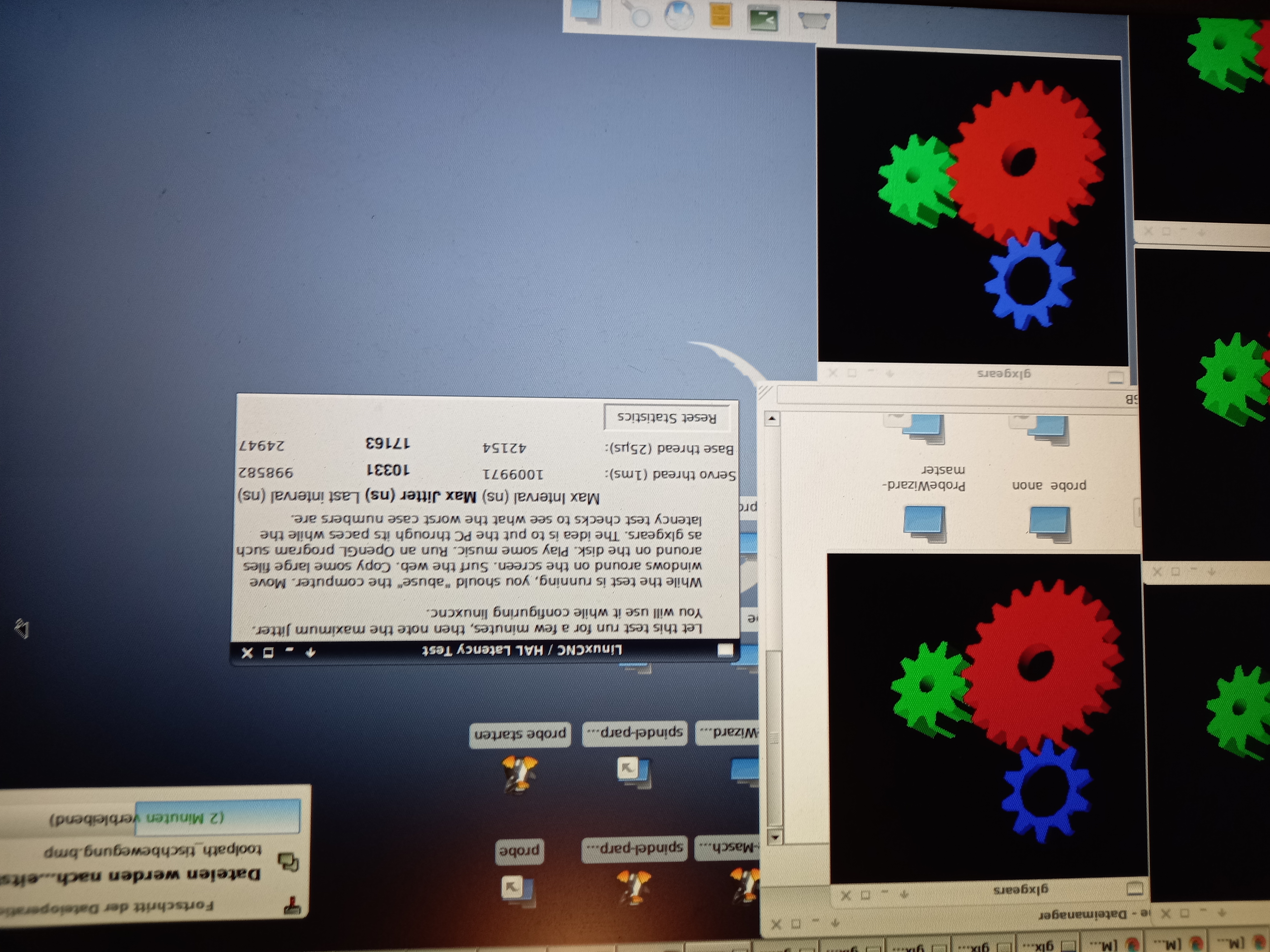

Дабил я его,методом тыка и перемычек,там всего 3 возможности,
jitter 18000,многовато, но пойдёт,крутил 5 шестерёнак,ну и даты с одного места
на другое перекидывал.
20210814_190951.jpg (7280 просмотров) <a class='original' href='./download/file.php?id=197346&mode=view' target=_blank>Загрузить оригинал (3.28 МБ)</a>
Ну и под канец,не знаю,с какого перепуга,всё настроил,паралельные,адреса записал,всё работает,
а после перезагруски,нифега не работает,посматрел адреса,паралельный был ec00,стал cc00,был первым,стал втарым,
полтергейст однако

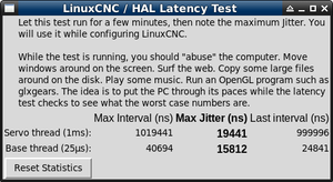

Моноблок HP AiO 3420, камень:
Vendor: "GenuineIntel"
Model: 6.42.7 "Intel(R) Pentium(R) CPU G840 @ 2.80GHz"
Памяти 4 Гб.
из оптимизаций - только добавил в строчку опций загрузки файла /etc/default/grub параметр isolcpus=1. При добавлении i915.modeset=0, получаю отсутствие инициализации видео - мигающий курсор с верхнем левом углу. Джиттер на скриншоте остаётся стабильный при одновременном воспроизведение роликов в формате HD + glxgears 5шт (60fps) + копирование файлов по сетки (wi-fi, поднят nfs-сервер). При этом в биос ни чего по энергоэффективности не отключалось, звук включен.. в некоторых моментах могла зависнуть картинка.. но звук шёл без сбоя..
Медью будет смотреть в месу.
п.с.
моноблок с помойки из далёкого 2013го.. достался без ничего.. был списан в конторе, куда пришёл работать.. с него сняли всё что можно и утащили бп. На проверку оказалось - отвал сокета процессора.. пропаял - запустился.. потом выяснилось что есть дефект матрицы.. если более 2х часов светлый фон на весь экран, (браузер открыт), то начинает заливать экран "паутиной".. если фон черный и тема черная.. может работать сутками без глюков.. На тот момент экран стоил более 4т.р... что было дорого.. и отложил.. вдруг подешевеет..но не повезло.. в общем достал я его из "долгого ящика" и водрузил дебиан 10.9 + linuxcnc 2.8
Снимок экрана от 2021-10-29 22-15-17.png (6898 просмотров) <a class='original' href='./download/file.php?id=199284&mode=view' target=_blank>Загрузить оригинал (41.11 КБ)</a>
В общем - идея использовать бу. моноблок для систем с Mesa - по моему очень удобная..
