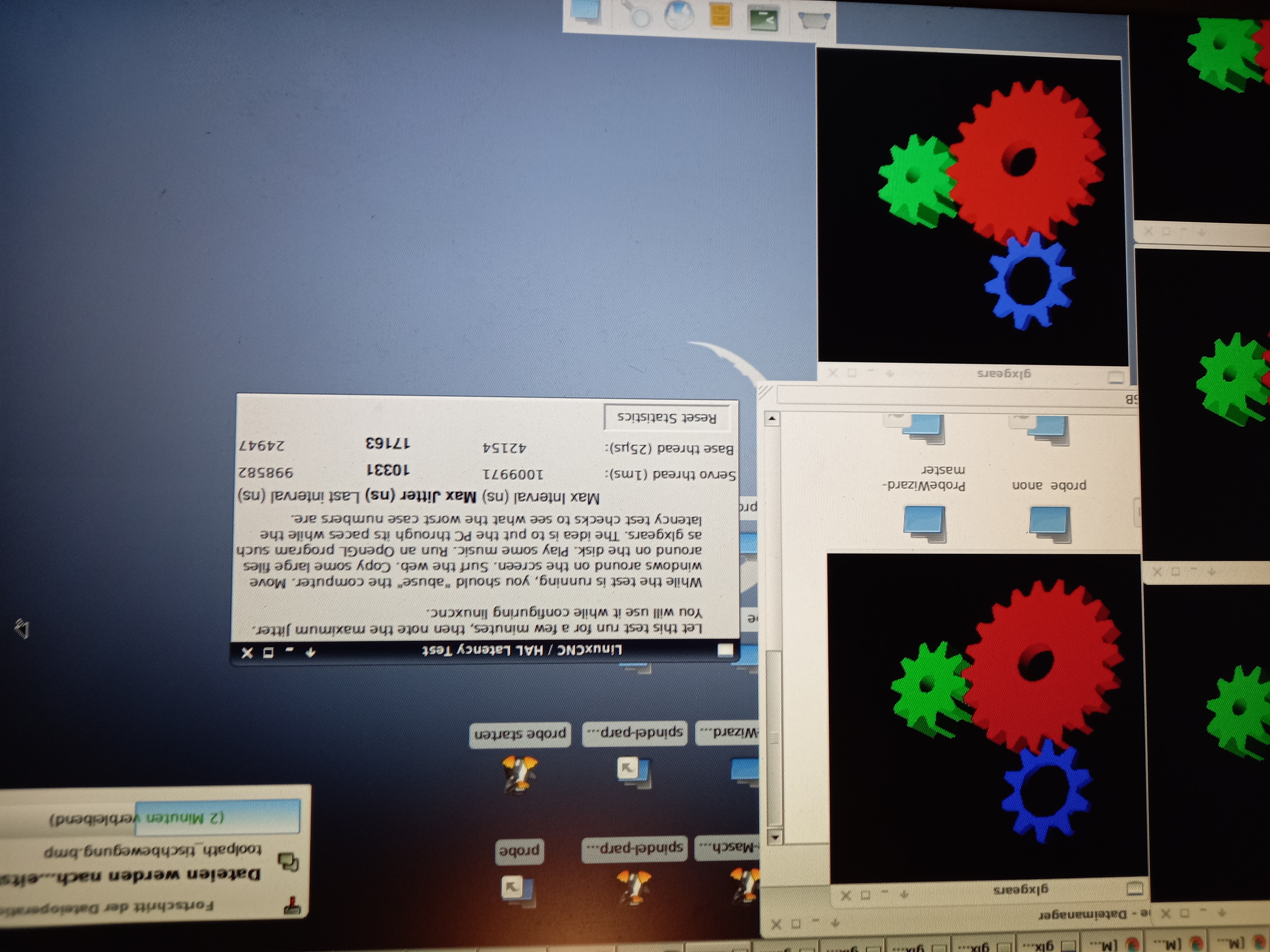

в итоге помогло изолирование ядер, isolcpus 2,3 значительно сократило цифры в тесте, за ночь видео на ютюбе с шестеренками набралось около 50000, пробовал отключать вайфай ничего не менялось даже казалось хуже становилось.

20210814_190951.jpg (7263 просмотра) <a class='original' href='./download/file.php?id=197346&mode=view' target=_blank>Загрузить оригинал (3.28 МБ)</a>
Ну и под канец,не знаю,с какого перепуга,всё настроил,паралельные,адреса записал,всё работает,
а после перезагруски,нифега не работает,посматрел адреса,паралельный был ec00,стал cc00,был первым,стал втарым,
полтергейст однако
