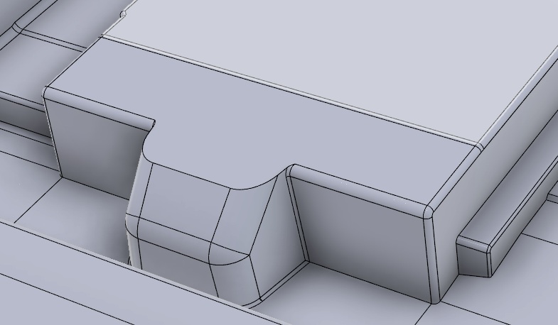

Argon-11 писал(а):Вроде, не должно быть. Это твердотельная деталь импортированная через STEP из Solidworks. В SW все честно было.
Неверный ответ. Сначала надо удостовериться. Похожая ситуация была у putman. Лишняя поверхность была. Проверь. Просто удали грань (в режиме Patch), если ещё одна осталась, то ответ очевиден.
Argon-11
Сообщения: 1955
Репутация: 461
Re: Fusion 360
Сообщение Argon-11 »

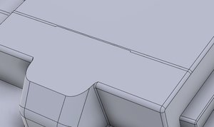

Тогда вот верный ответ: точно нет лишней грани под/над этой.
Но есть вертикальная грань очень малой высоты ближе к краю, на соприкосновении этой горизонтальной и соседней наклонной грани. Наверное, это и есть причина.
Последний раз редактировалось Argon-11 18 мар 2019, 09:35, всего редактировалось 1 раз.
NKS
Сообщения: 2464
Репутация: 1233
Откуда: Волгоград
Re: Fusion 360
Сообщение NKS »
Argon-11 писал(а):Тогда вот верный ответ: точно нет лишней грани.
Ок, скинь, что ли, солидовскую модель, попробую проверить, что не так.

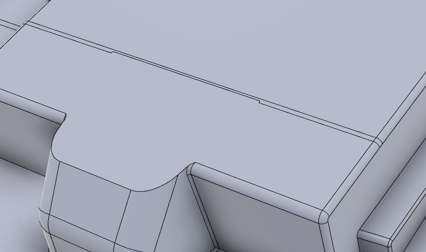

Так это не косяк, а конструктивная особенность. Центральная грань горизонтальна, а боковые к ней с уклоном 1 градус. И между ними еще скругленная грань с радиусом 100.
Вот на этой скругленной грани есть артефактик - вертикальная грань высотой вроде около 10мкм. Может, она и является причиной?

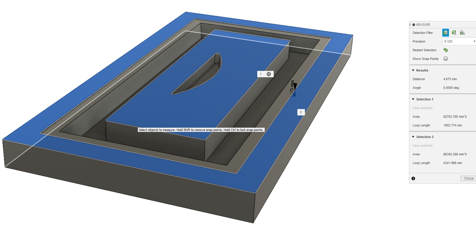

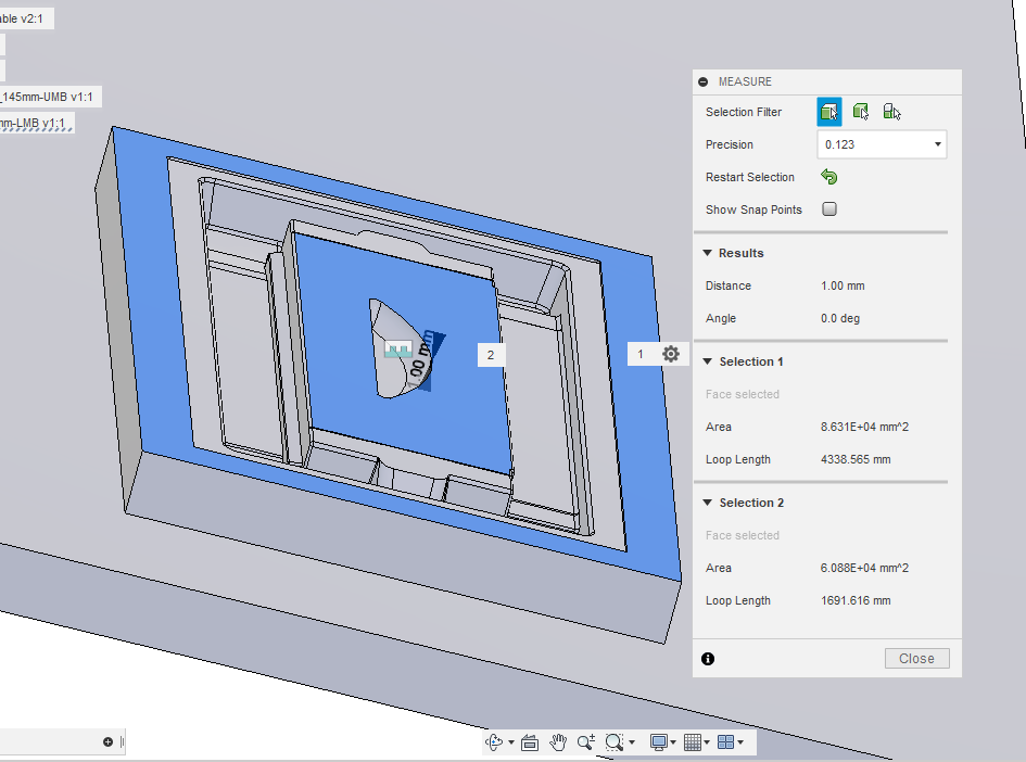

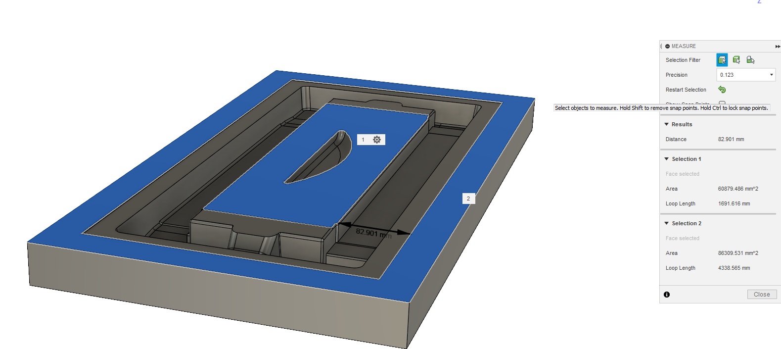

Сообщение NKS »
Argon-11 писал(а):Так это не косяк, а конструктивная особенность. Центральная грань горизонтальна, а боковые к ней с уклоном 1 градус.
Я про другие грани. Так выглядят размеры когда грани параллельны (по размерам построил приблизительную модель):
замер1.jpg (3214 просмотров) <a class='original' href='./download/file.php?id=159156&mode=view' target=_blank>Загрузить оригинал (168.47 КБ)</a>
А так, когда имеет место быть либо непараллельность, либо косяк в построении, либо артефакты:
замер2.jpg (3214 просмотров) <a class='original' href='./download/file.php?id=159157&mode=view' target=_blank>Загрузить оригинал (142.62 КБ)</a>
Argon-11 писал(а):Вот на этой скругленной грани есть артефактик - вертикальная грань высотой вроде около 10мкм. Может, она и является причиной?
Скорее всего...
