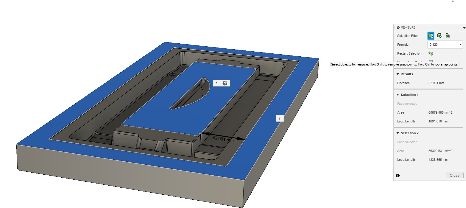

Argon-11 писал(а):Так это не косяк, а конструктивная особенность. Центральная грань горизонтальна, а боковые к ней с уклоном 1 градус.
Я про другие грани. Так выглядят размеры когда грани параллельны (по размерам построил приблизительную модель):
замер1.jpg (3204 просмотра) <a class='original' href='./download/file.php?id=159156&mode=view' target=_blank>Загрузить оригинал (168.47 КБ)</a>
А так, когда имеет место быть либо непараллельность, либо косяк в построении, либо артефакты:
замер2.jpg (3204 просмотра) <a class='original' href='./download/file.php?id=159157&mode=view' target=_blank>Загрузить оригинал (142.62 КБ)</a>
Argon-11 писал(а):Вот на этой скругленной грани есть артефактик - вертикальная грань высотой вроде около 10мкм. Может, она и является причиной?
Скорее всего...

А я всё таки "доломаю". Не люблю, когда что-то происходит не так как надо :hehehe:
Нашёл косяк:
косяк.jpg (3195 просмотров) <a class='original' href='./download/file.php?id=159168&mode=view' target=_blank>Загрузить оригинал (52.75 КБ)</a>
А должно быть так:
исправление.jpg (3195 просмотров) <a class='original' href='./download/file.php?id=159169&mode=view' target=_blank>Загрузить оригинал (62.29 КБ)</a>
Теперь траектория строится одиночным проходом.
