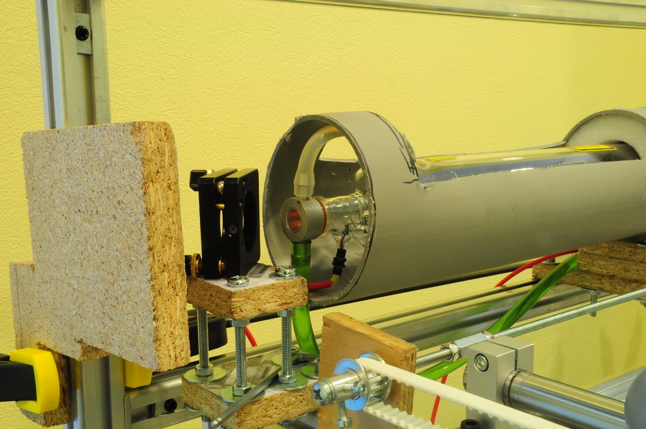

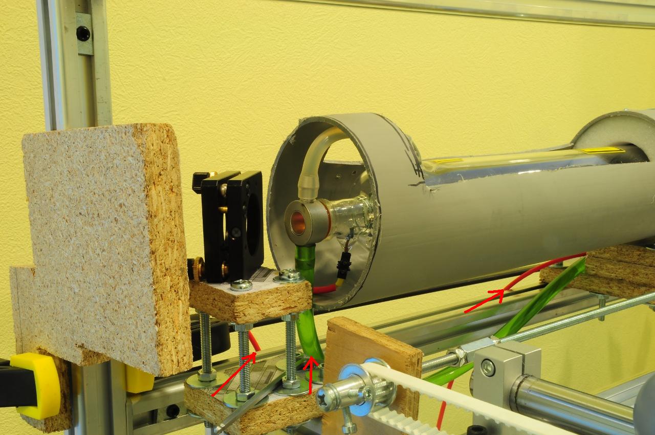

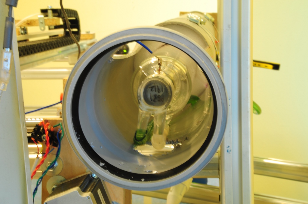

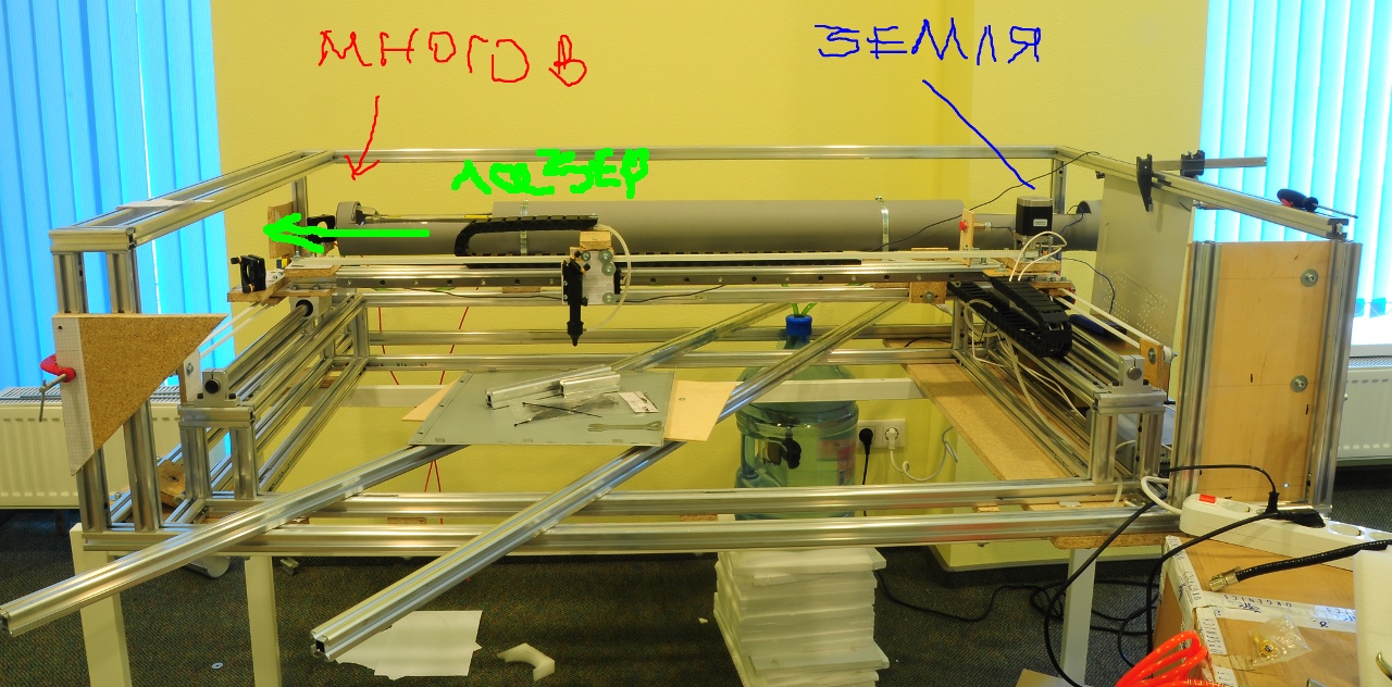

Вот так подключено:
co2 лазер.JPG (2180 просмотров) <a class='original' href='./download/file.php?id=4911&mode=view' target=_blank>Загрузить оригинал (336.58 КБ)</a>
Вот так подключен высоковольтный кабель, хрен его знает + он или -, пробивает именно на воду, это хорошо видно на камере, видео пока не могу сделать... завтра если будет время сделаю.
подключение высоковольтного кабеля к лазеру.JPG (2180 просмотров) <a class='original' href='./download/file.php?id=4912&mode=view' target=_blank>Загрузить оригинал (406.7 КБ)</a>
Вот земля:
подключение земли к лазеру.JPG (2180 просмотров) <a class='original' href='./download/file.php?id=4913&mode=view' target=_blank>Загрузить оригинал (202.21 КБ)</a>
Re: Хочу купить ЧПУ лазер (... но уже собираю сам)
123.JPG (2178 просмотров) <a class='original' href='./download/file.php?id=4914&mode=view' target=_blank>Загрузить оригинал (171.66 КБ)</a>
1. высоковольтный провод нельзя чтоб лежал на массе :attention:
2. БП у меня тож изолирован от корпуса и минус на лазер идет по воздуху как и +
3. Нельзя чтоб трубки с водой касались минуса (как у тебя) :attention:
Да и еще вытащи резинку из трубы, тогда меньше будет похоже на канализационую трубу. Будешь всем говорить это спец корпус под лазер, сделаный по спецзаказу :)
Поднял высоковольтный провод, хотя по идее он бы пробивал в другом месте, если бы была возможность. А земля, она же вроде везде одинаковая, что на корпусе, что в синем проводе... :thinking:
у тебя пробивает так: высоковольный провод в лазере -> линза -> вода -> трубка ПВХ -> корпус.
Заряд будет стекать через воду и ПВХ трубку на корпус. Убери подальше трубки с водой от корпуса.
