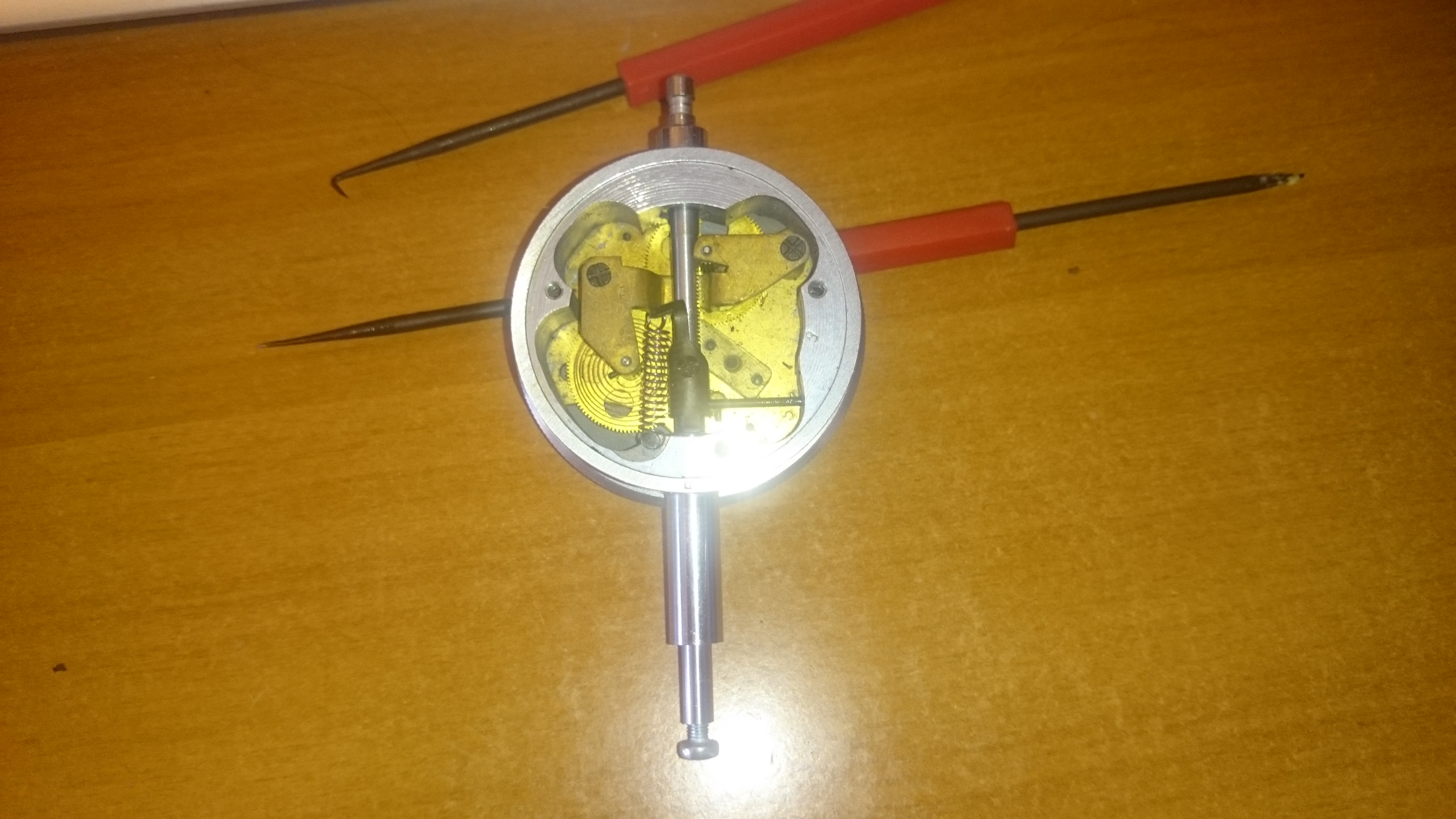

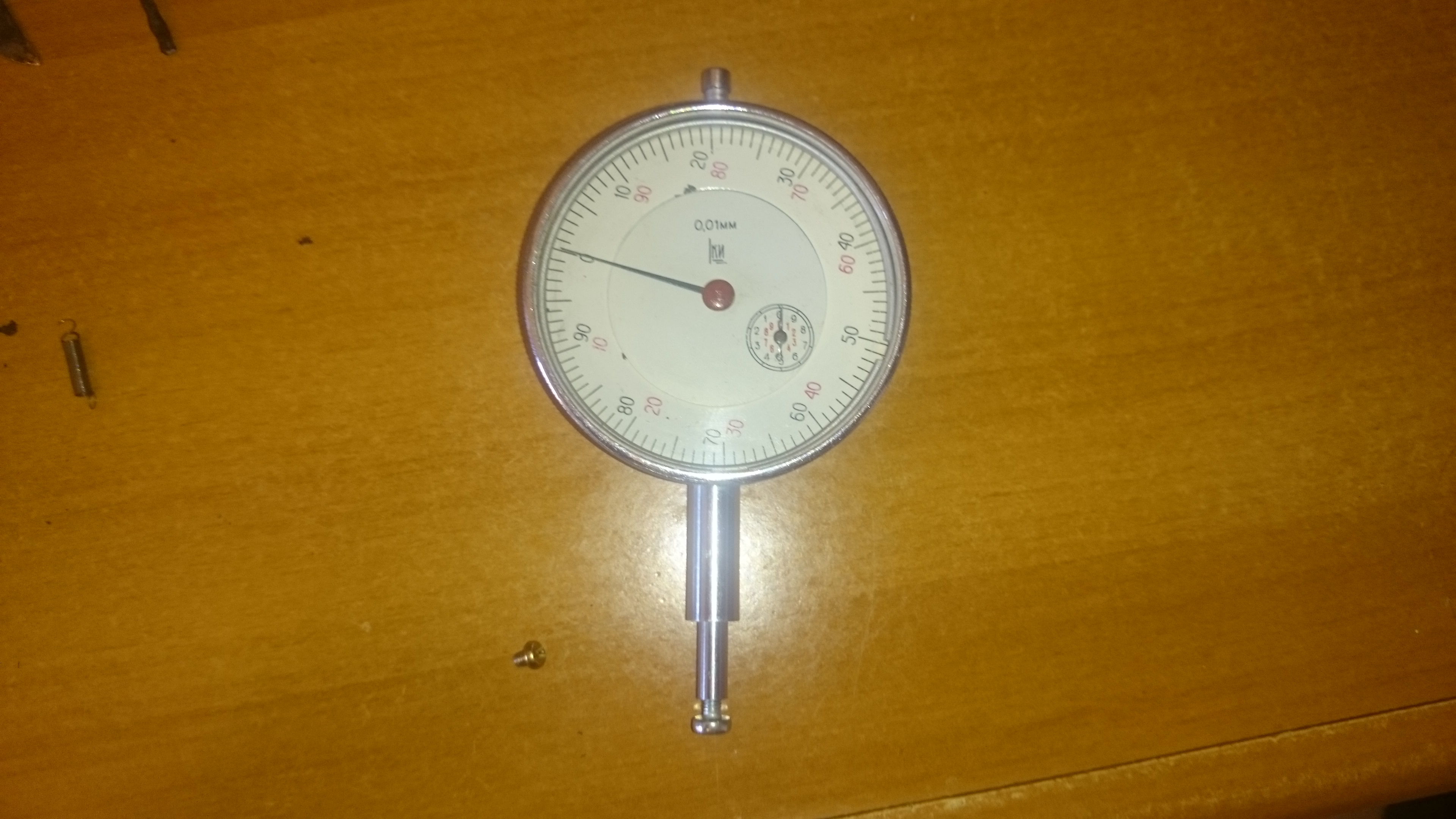

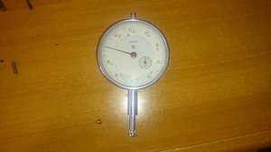

Я заказал несколько дней назад такой БП:
http://ru.aliexpress.com/item/400W-36V- ... 22784.html
Импульсный 400W 36V 11A с ускоренной доставкой(дороже обычной на 300Р)
На станке провел испытания с максимальными скоростями, оси могут двигаться без нагрузки, если по XYZ 21,21,8мм/сек и под нагрузкой 19,19,7мм/сек соответственно. Это на блоке питания 12В
Выбрал из кучки индиакторов по-лучше, забрал домой, почистил спиртом от старой смазки(которая была больше похоже на канифоль), намазал силиконовую универсальную, поменял пружину, почистил штоки от грязи, почти как новый! Правда при возвращении в ноль стрелка иногда гуляет +- половина деления.
DSC_0022[1].JPG (3855 просмотров) <a class='original' href='./download/file.php?id=74844&mode=view' target=_blank>Загрузить оригинал (2.97 МБ)</a>
DSC_0023[1].JPG (3855 просмотров) <a class='original' href='./download/file.php?id=74845&mode=view' target=_blank>Загрузить оригинал (2.78 МБ)</a>
Правда он пока без наконечника, но можно поставить с других индикаторов.
А вот что делать с ним пока не придумал :)

У меня похожий индикатор валяется. Я так и не придумал как его закрепить на шпинделе(
Ovaday
Сообщения: 424
Репутация: 70
Откуда: г. Уфа
Re: Сборка бюджетного ЧПУ поле А4 на Arduino+RAMPS
Сообщение Ovaday »
Patriot писал(а):У меня похожий индикатор валяется. Я так и не придумал как его закрепить на шпинделе(
У него верхняя часть корпуса, в которой находится стержень щупа, внешним диаметром 8мм, как раз под цангу.

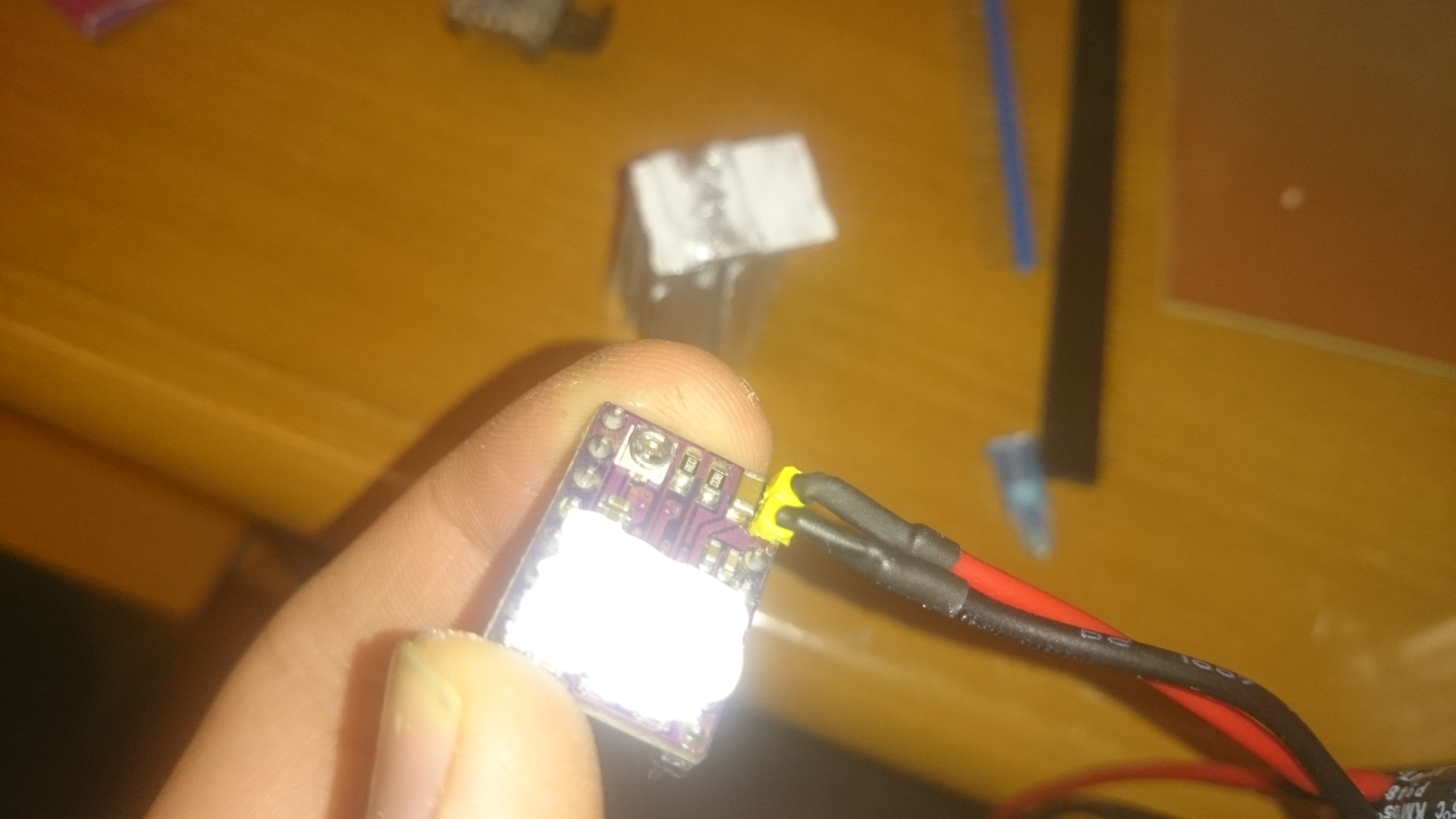

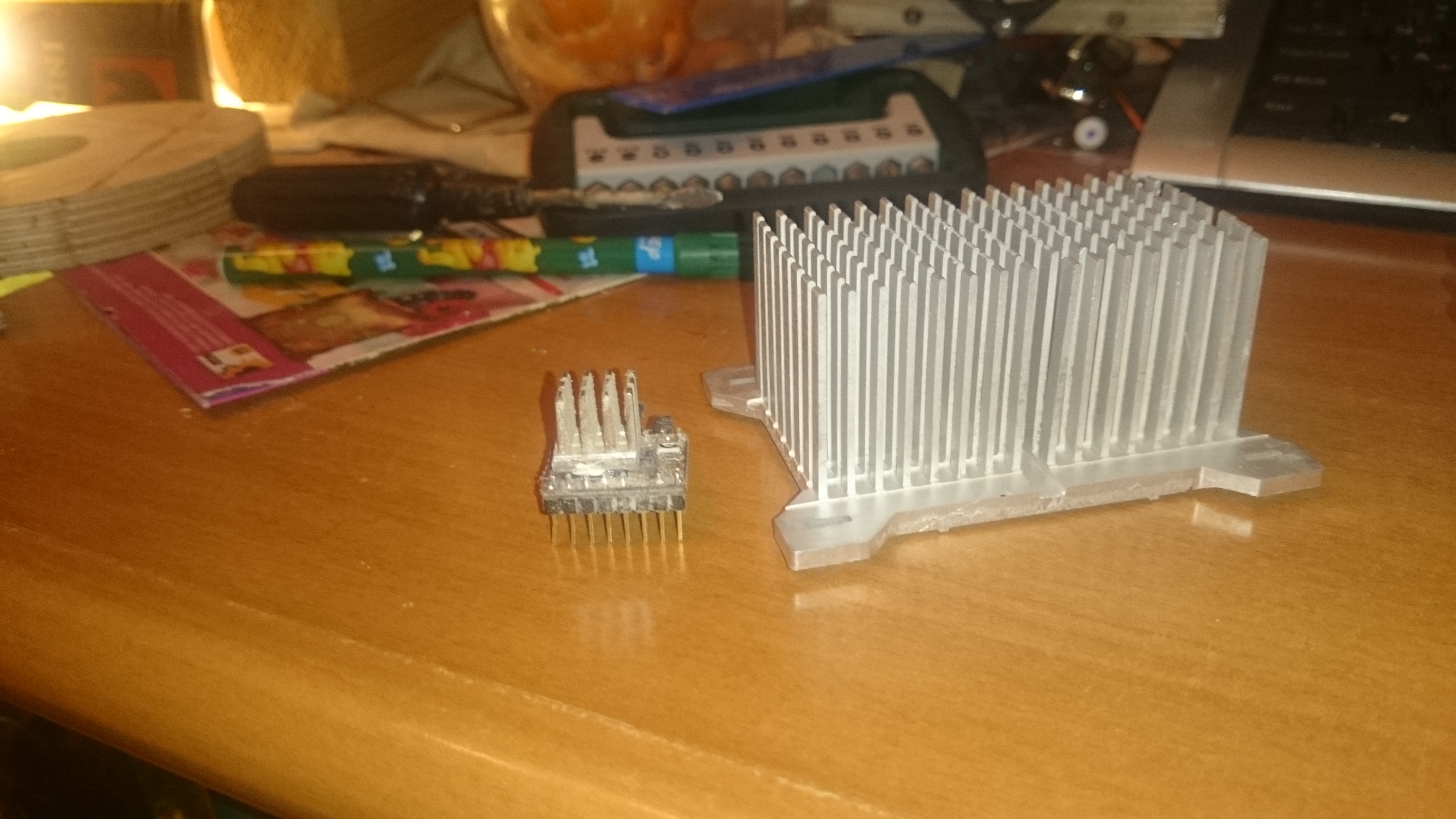

Пришел блок питания, запускал станок на 40 вольтах...
Результат с одной стороны - круто, с другой - печально. Буду излагать по порядку.
Положительные аспекты:
1) Круто то, что станок может с уверенностью кататься на скоростях до 70мм/сек(расчетное) и 60мм/сек(реальное)
2) Еще круто то, что он может на этой скорости фрезеровать, т.к. мощности фрезера для этого с лихвой хватает, сегодня лично в этом убедился
3) Можно не беспокоиться за холостые перемещения и оптимизацию говняной траектории после арткама, т.к. холостые переходы займут теперь не треть времени, а меньше 1/5
И на этом плюсы заканчиваются, перечисляю недостатки и что вообще выявилось.
1) На скорости в 50-60мм/сек резко отрубается основной БП ATX, питающий Ramps и arduino, хз с чем это связано, с одним форумчанином это обсуждал, пока что в предположениях - блуждающие токи идут через общую землю(оба БП соединены); перегруз по линии 12В, в то время, как другие не нагружены(хотя раньше этого совсем не наблюдалось); что-то коротит и БП уходит в защиту. Пока в раздумьях, возможно 12В линию буду извлекать стабилизатором, тока все равно много сейчас не нужно.
2) Сильно греются ШД. Нагрев драйверов побежден мощными радиаторами(фотку позже прикреплю) и кулером.
Во время работы в кожухе, даже не смотря на вытяжку, от фрезера поднимается температура где-то 30 градусов. На шаговиках раньше, с 12В стабильно держалась температура в пределах 28-40 градусов, такая, что приятно рукой держать, не обжигает, просто приятное тепло.
Сейчас же, при фрезеровке температура поднялась где-то до 70 градусов, шаговик начал терять момент и пропускать шаги, запорол заготовку.
Характеристики ШД:
Сопротивление, Ом 1.8
Крутящий момент, Нcм 52
Угол шага, град. 1.8
Крутящий момент, кг/см 5.3
Номинальный ток, А 1.7
На драйвере выставил ток 1А, на БП напряжение 30В, все равно через 20 минут нагревшиеся движки и пропуск шагов. Что делать-то? Посчитал максимальное напряжение для ШД, оно равно 55В.
Удачно пофрезеровать получилось только налепив на все шаговики радиаторы, сбавив ток до 0,8А, скорость убавить до 24мм/сек.
Вот что делать, подскажите? Если не менять шаговики и драйвера, то только обдувать кулером и клеить радиатор?
