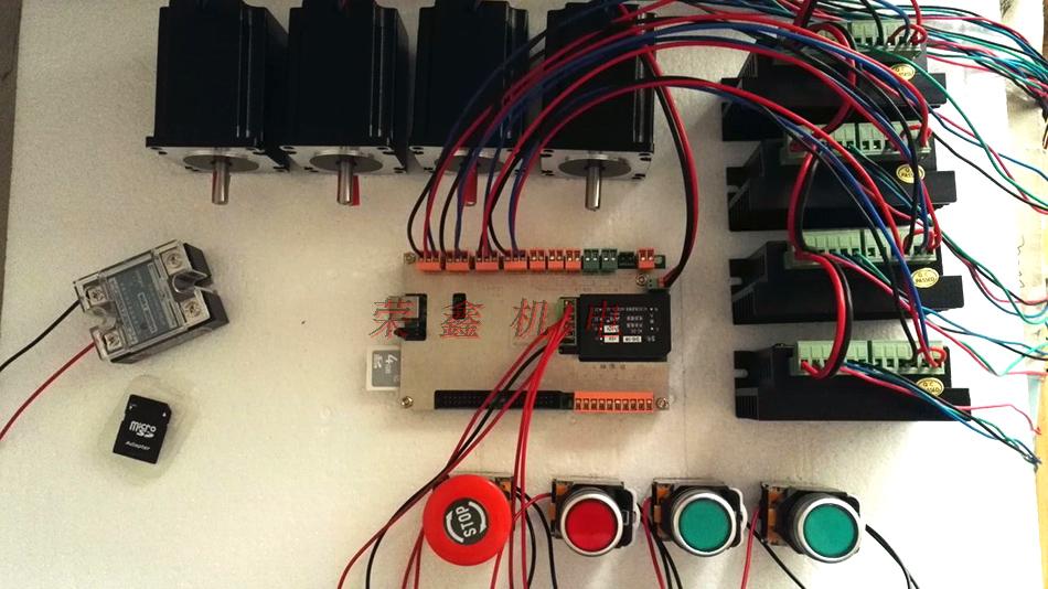

Добавлено: 13 май 2016, 07:10
Новое китайское воплощение контроллера MK2 (: с поддержкой SD карт
http://m.intl.taobao.com/search/search. ... 0cnc%20mk2
http://kupinatao.com/pages/item_detail. ... =ryxue2012
