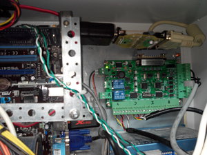

подсоединил степмастер через переходник ! в НЦ горит е-стоп. видимо +5 надо куда-то подвести
что делать ? что проверить ?

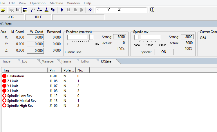

Re: StepMaster - Отзывы, Вопросы, Советы.
3aBDB писал(а):подсоединил степмастер через переходник ! в НЦ горит е-стоп. видимо +5 надо куда-то подвести
Нужно настроить входы с концевиков.
В нормальном состоянии (когда все включено, но датчики не активны) кружочки должны быть зелеными.
Чтобы изменить полярность нужно удерживая Ctrl+Alt+Shift щелкнуть правой кнопкой по кружку - откроется меню. Там сменить полярность входа.

Без датчиков должно работать ? кружочки 4 зелёных (один от калибратора)
Подсоединил на одном драйвере енейбл может из за него ? драйвер не настраивал на этот счёт.

В нормальном состоянии все кружки должны быть красными.
При срабатывании датчиков - зеленеть.

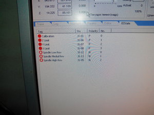

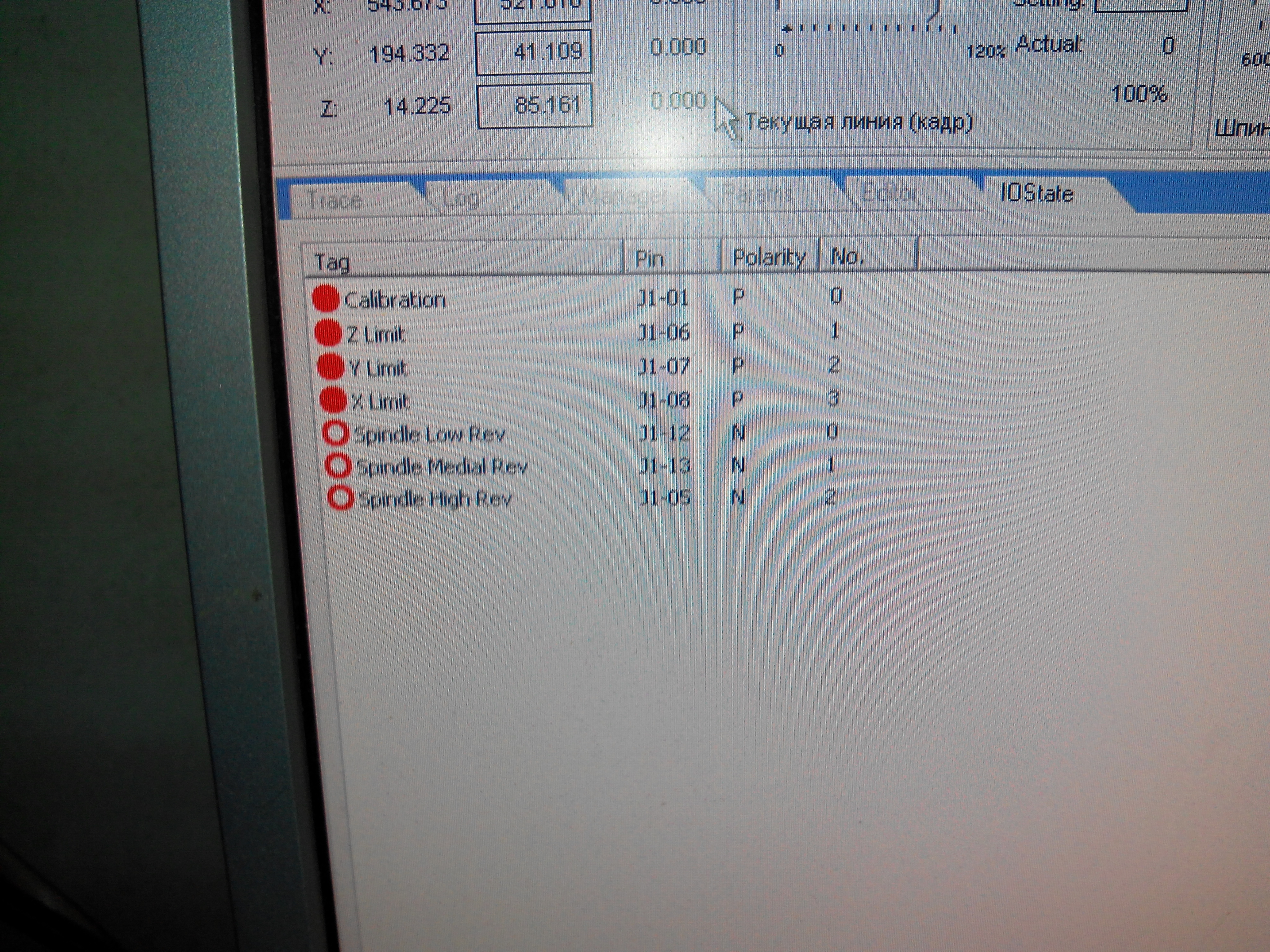

Поменял полярность датчиков в НЦстудио. заработало. смущает полярность Р в программе а датчики N
сейчас всё доделаю проверю
IMG_20150731_125444.jpg (2746 просмотров) <a class='original' href='./download/file.php?id=55063&mode=view' target=_blank>Загрузить оригинал (4.94 МБ)</a>
IMG_20150731_125246.jpg (2746 просмотров) <a class='original' href='./download/file.php?id=55064&mode=view' target=_blank>Загрузить оригинал (3.41 МБ)</a>
3aBDB писал(а):смущает полярность Р в программе а датчики N
P - positive
N - negative
Т.е. эти буквы как бы ничего и не значат.
А датчики к СтепМастеру нужны NPN (аналогия с работой транзистора), желательно NPN-NO.

собрал всё работает кроме реле ! на реле повесил ЧП выходы завёл на COM FWD настройки в ЧП изменил на работу с FWD. запускаю УП, вкл выкл шпиньделя - тишина. джампер переключал на реле, частотник запускается,но работает наоборот. что проверить ?

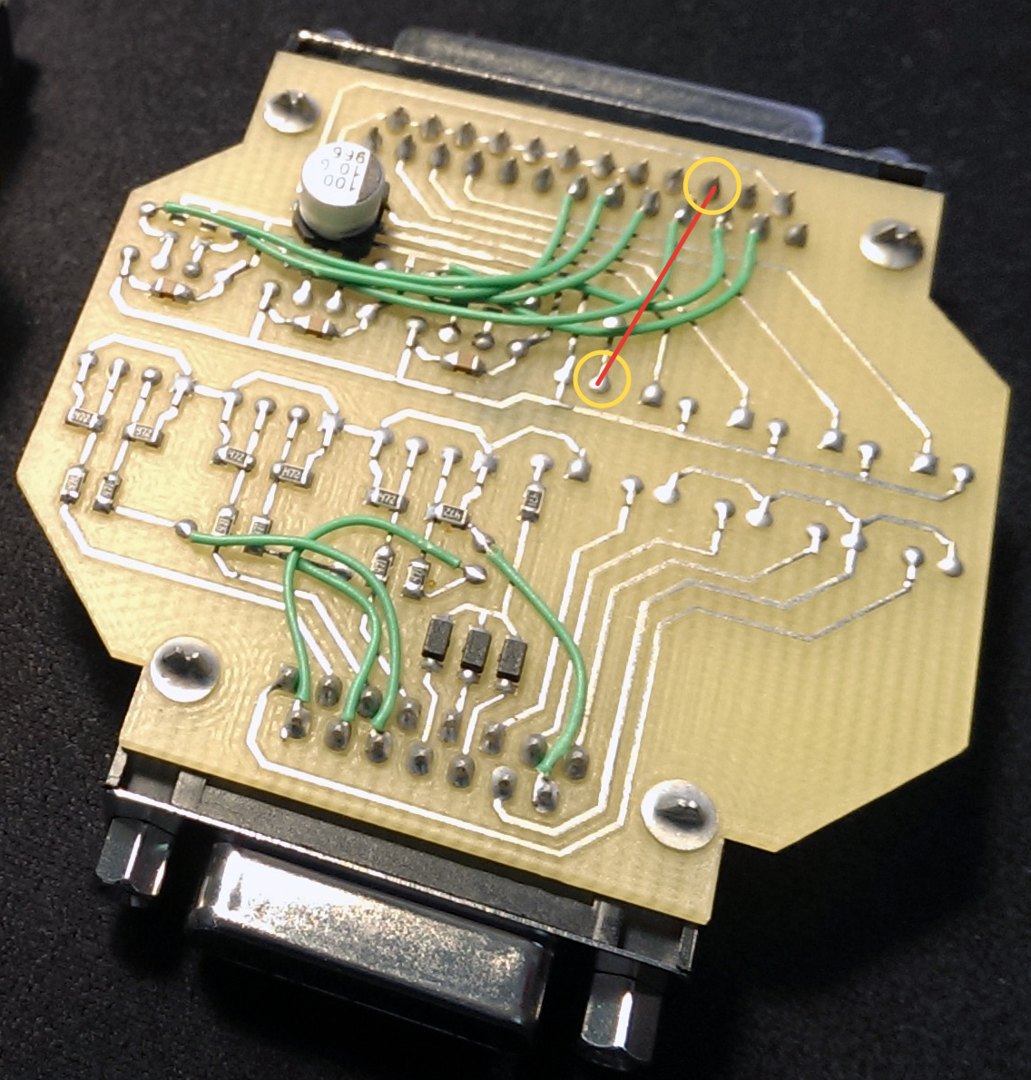

Нашел фоторафию данной платки.
Я там забыл припаять проводок.
Отметил, какие дорожки нужно соединить.
2015-07-21 14-28-39.png (2679 просмотров) <a class='original' href='./download/file.php?id=55069&mode=view' target=_blank>Загрузить оригинал (1.66 МБ)</a>

Еще не работает калибратор. пробовал инвертировать не помогает. повлияет этот проводок на работу калибратора ?
