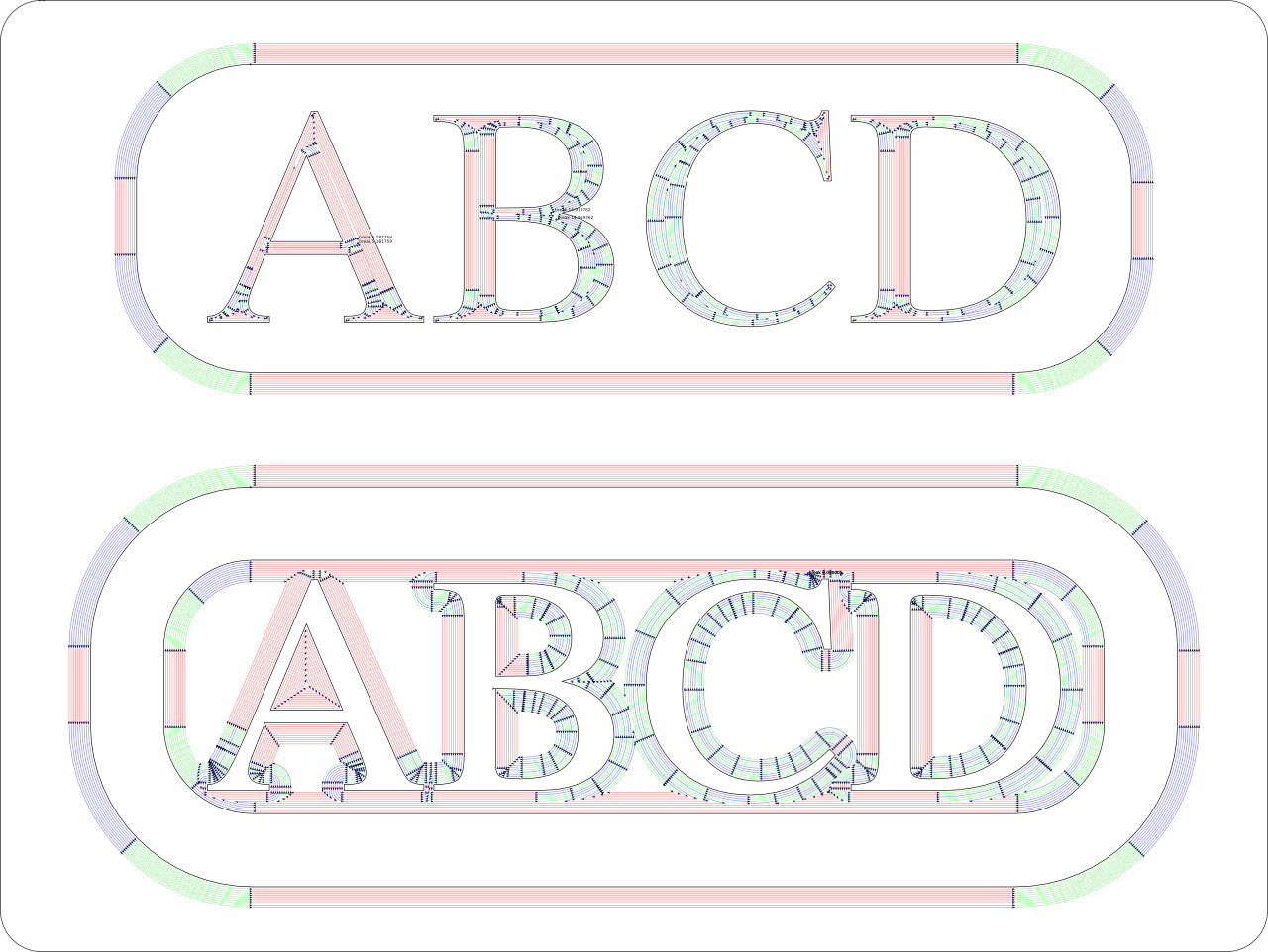

Да...... сделал дофига... diff весит 62Кб :) Но по теме ничего не сделал, как начал править, так два дня остановиться не мог.
http://bazaar.launchpad.net/~gcodetools ... vision/225
Что сделал:
Из основного, теперь у нас есть встроенная система дебагинга, она пока простая, но универсальная! Питон оказывается такая вещь :shock: :cheesy: :cheesy: :cheesy: !!! С дебагингом мы переходим на новый уровень абстрацкии, просто добавив в объявление класса строчку: debugger.add_debugger_to_class(self.__class__) мы получаем доступ ко всем вызовам функций в этом классе, причем, если параметр дебага=0 то это добавит всего лишь выполнение 1 pass.
При этом код всего дебаггера занимает всего около 20 строчек :D + еще 20 на специфичный дебагинг функий!!!
В общем, в очередной раз проникся Питоном! Я когда написал этот дебаг (за 40 минут) 20 минут ходил по офису и матерился втихоря от пронизавшего меня прозрения и ощущения чистого искусства :hehehe: ! Да-да, именно из-за таких моментов я называю математику и программирование искусством, а не наукой! К сожалению понять это могут не все - вот не знаю как жене объяснить, что такое дебаггер :hehehe:.
Доработал оффет... до примерно вот такого...
На клиппиге попробовал схалявить, т.к. оффсет стал работать сравнительно быстро, то делаем 1 оффсет на R, и второй на R-0.01, смотрим самопересечения первого, и отрезаем все, что пересекает второй. При маленьких R работает хорошо, при больших проявляются глюки алгоритма. Но попробую их добить :).
рисунок-1.svg
(989.19 КБ) 1109 скачиваний
