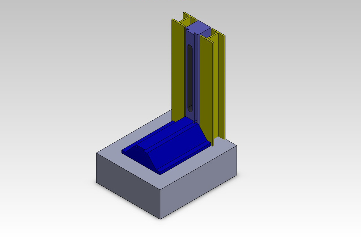

А какой лучше из двух вариантов выбрать?
Вертикально балки основанием залить.
121.jpg (8518 просмотров) <a class='original' href='./download/file.php?id=34215&mode=view' target=_blank>Загрузить оригинал (68.01 КБ)</a>
или
Цельную бетонную станину делать.
120.jpg (8517 просмотров) <a class='original' href='./download/file.php?id=34216&mode=view' target=_blank>Загрузить оригинал (58.74 КБ)</a>
И ещё вопрос созрел , как потом станок закрепить на этой станине так, чтоб не ушёл угол самого станка??? :wik:
Re: Установка Сервоприводов Yaskawa SGDH-04AE На Optimum BF2
Цельно бетонная конечно лучше. Можешь спокойно делать квадратную в сечении, такие плиты много в прочности не прибавят.
По креплению, можно закладные и прокладки для выравнивания геометрии. Или можешь в качестве одной стенки опалубки использовать сам станок.

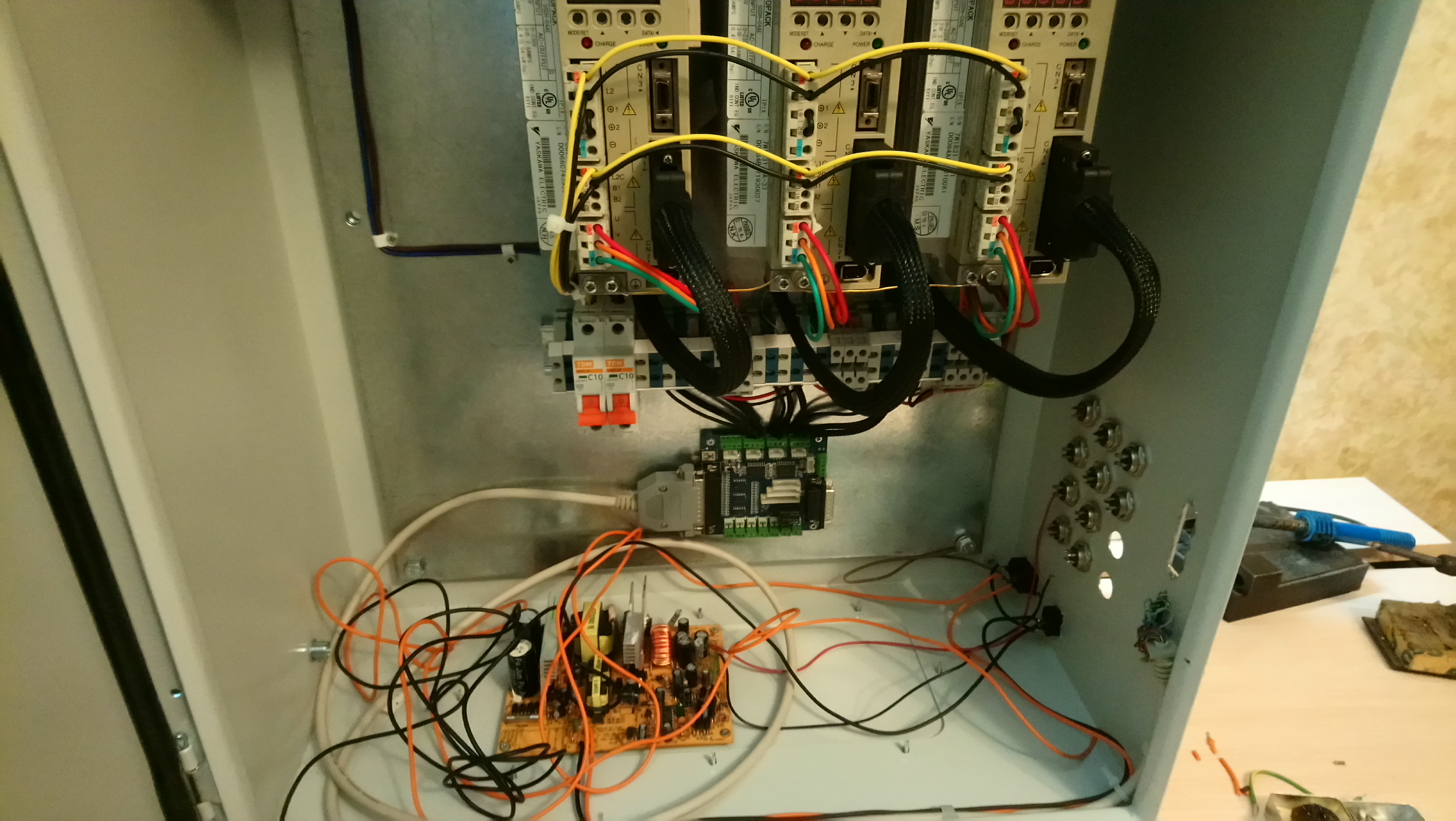

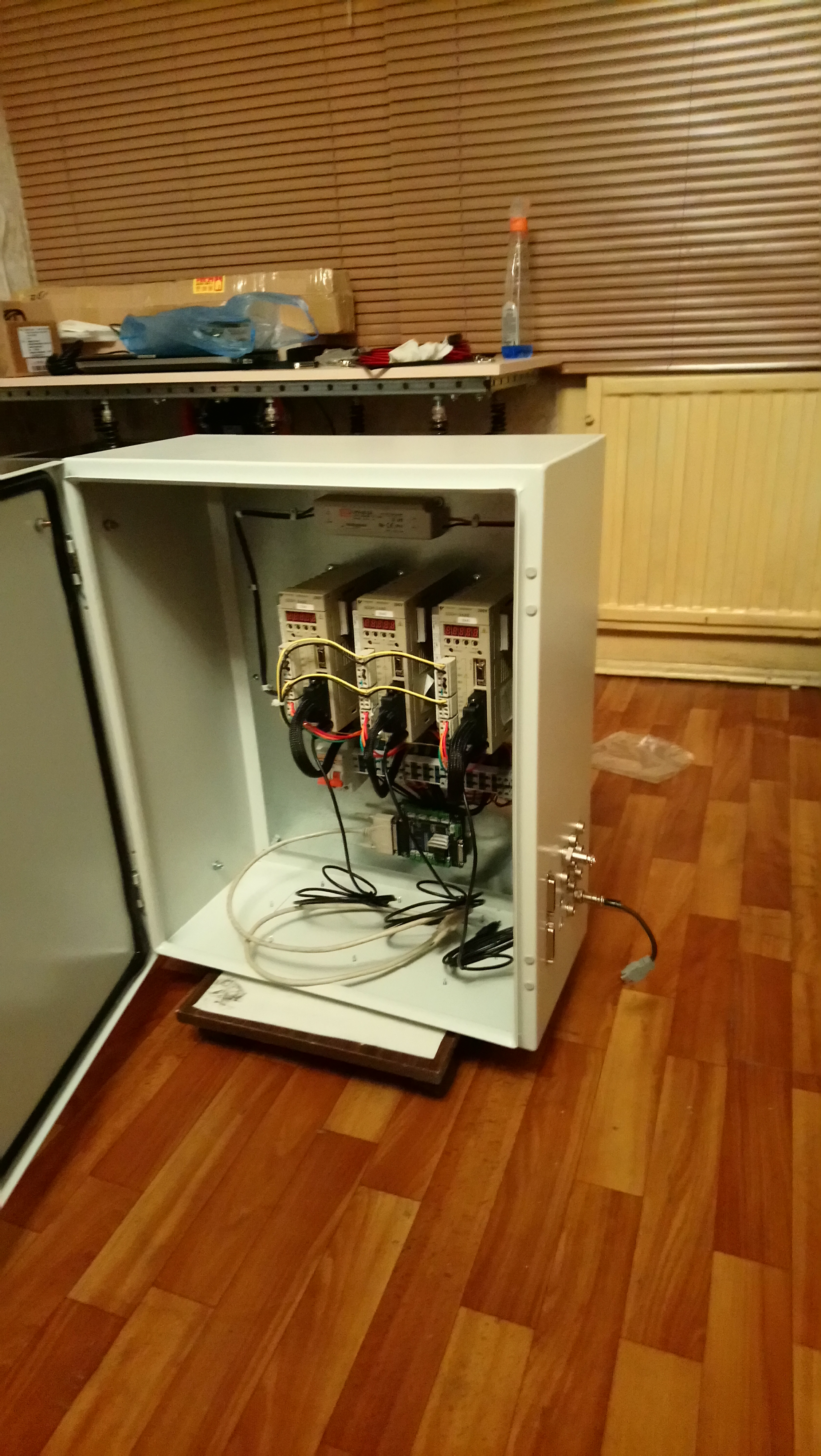

Сергей=
Сообщения: 580
Зарегистрирован: 31 июл 2012, 22:28
Репутация: 9
Re: Установка Сервоприводов Yaskawa SGDH-04AE На Optimum BF20L
Сообщение Сергей= »
Блок питания от системника поставил :) :controller:

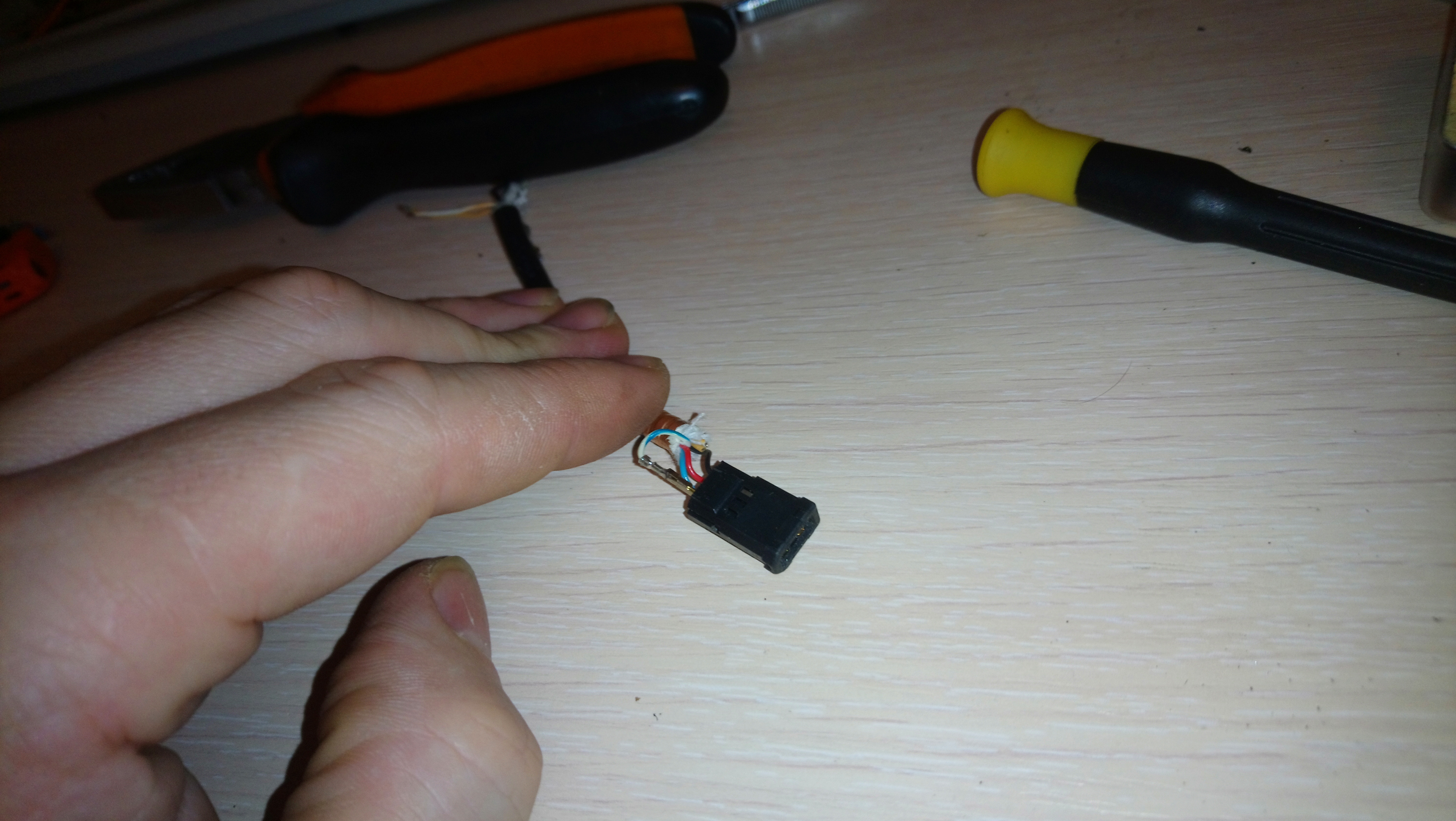

Сергей=
Сообщения: 580
Репутация: 9
Сообщение Сергей= »
Подключаю сервы и разъёмы :attention: :lamp_flash: :stepper: :controller:
