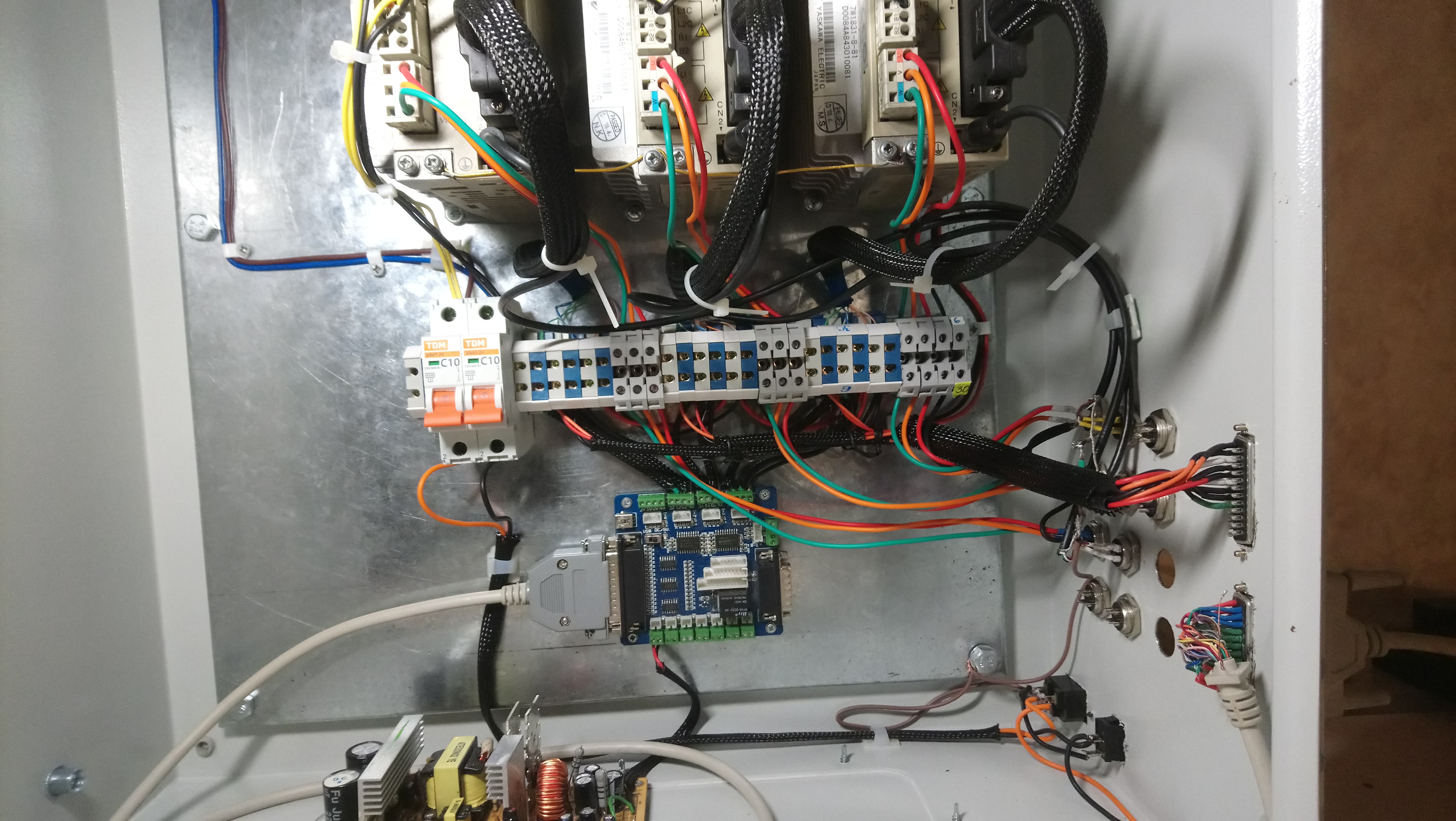

Блок питания от системника поставил :) :controller:
DSC_0948.JPG (2956 просмотров) <a class='original' href='./download/file.php?id=194571&sid=4d648731aaf13b534da51513720bde35&mode=view' target=_blank>Загрузить оригинал (6.57 МБ)</a>
DSC_0949.JPG (2956 просмотров) <a class='original' href='./download/file.php?id=194572&sid=4d648731aaf13b534da51513720bde35&mode=view' target=_blank>Загрузить оригинал (6.01 МБ)</a>
DSC_0950.JPG (2956 просмотров) <a class='original' href='./download/file.php?id=194573&sid=4d648731aaf13b534da51513720bde35&mode=view' target=_blank>Загрузить оригинал (6.11 МБ)</a>
DSC_0951.JPG (2956 просмотров) <a class='original' href='./download/file.php?id=194574&sid=4d648731aaf13b534da51513720bde35&mode=view' target=_blank>Загрузить оригинал (5.29 МБ)</a>
DSC_0952.JPG (2956 просмотров) <a class='original' href='./download/file.php?id=194575&sid=4d648731aaf13b534da51513720bde35&mode=view' target=_blank>Загрузить оригинал (4.89 МБ)</a>
DSC_0953.JPG (2956 просмотров) <a class='original' href='./download/file.php?id=194576&sid=4d648731aaf13b534da51513720bde35&mode=view' target=_blank>Загрузить оригинал (5.02 МБ)</a>
DSC_0954.JPG (2956 просмотров) <a class='original' href='./download/file.php?id=194577&sid=4d648731aaf13b534da51513720bde35&mode=view' target=_blank>Загрузить оригинал (5.18 МБ)</a>
DSC_0955.JPG (2956 просмотров) <a class='original' href='./download/file.php?id=194578&sid=4d648731aaf13b534da51513720bde35&mode=view' target=_blank>Загрузить оригинал (5.02 МБ)</a>
DSC_0978.JPG (2956 просмотров) <a class='original' href='./download/file.php?id=194579&sid=4d648731aaf13b534da51513720bde35&mode=view' target=_blank>Загрузить оригинал (5.57 МБ)</a>
DSC_0979.JPG (2956 просмотров) <a class='original' href='./download/file.php?id=194580&sid=4d648731aaf13b534da51513720bde35&mode=view' target=_blank>Загрузить оригинал (5.12 МБ)</a>
DSC_0981.JPG (2956 просмотров) <a class='original' href='./download/file.php?id=194581&sid=4d648731aaf13b534da51513720bde35&mode=view' target=_blank>Загрузить оригинал (6.62 МБ)</a>
DSC_0982.JPG (2956 просмотров) <a class='original' href='./download/file.php?id=194582&sid=4d648731aaf13b534da51513720bde35&mode=view' target=_blank>Загрузить оригинал (7.18 МБ)</a>

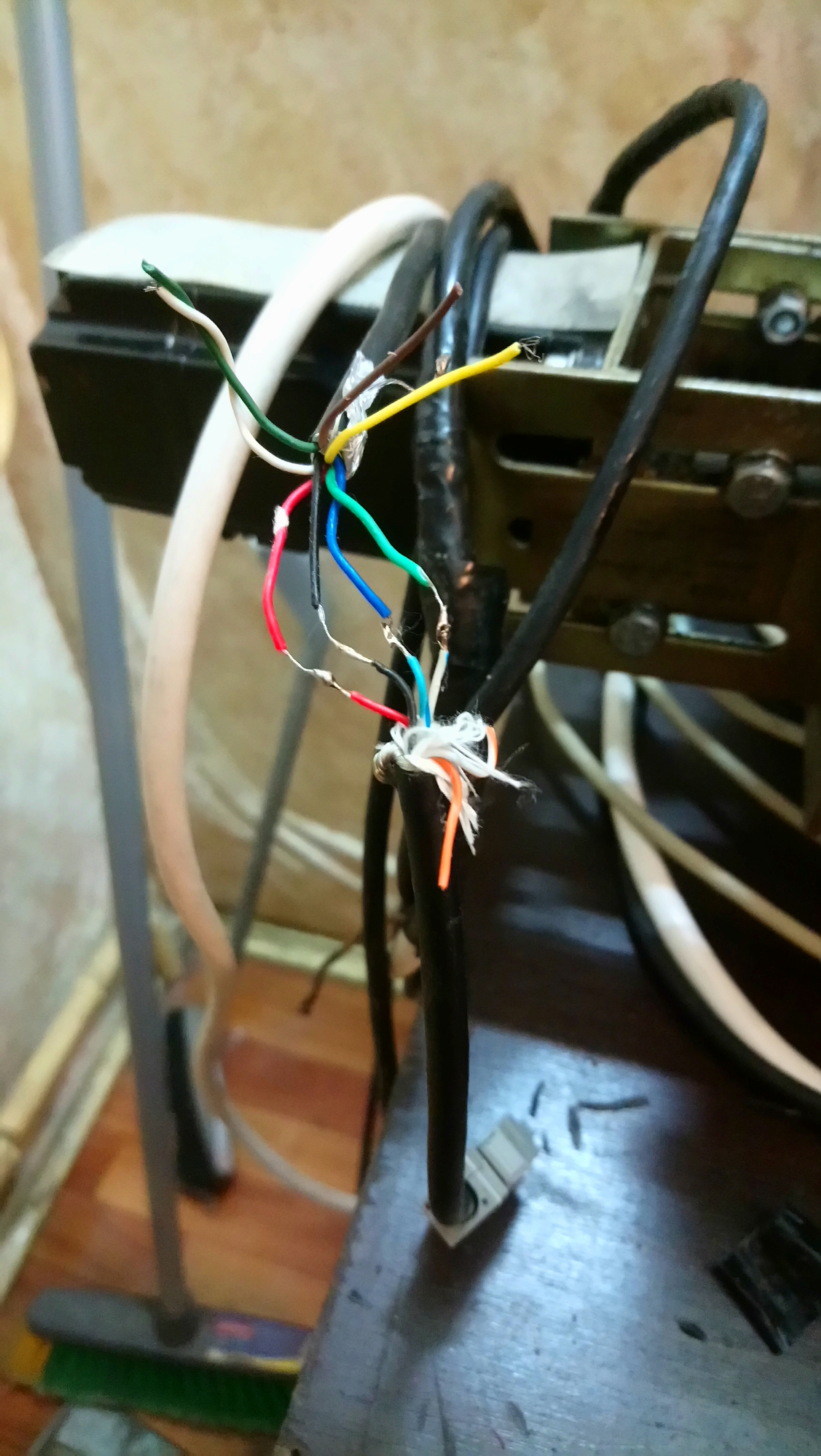

Подключаю сервы и разъёмы :attention: :lamp_flash: :stepper: :controller:
DSC_1013.JPG (2952 просмотра) <a class='original' href='./download/file.php?id=194584&sid=4d648731aaf13b534da51513720bde35&mode=view' target=_blank>Загрузить оригинал (6.87 МБ)</a>
DSC_1016.JPG (2952 просмотра) <a class='original' href='./download/file.php?id=194585&sid=4d648731aaf13b534da51513720bde35&mode=view' target=_blank>Загрузить оригинал (4.82 МБ)</a>
DSC_1017.JPG (2952 просмотра) <a class='original' href='./download/file.php?id=194586&sid=4d648731aaf13b534da51513720bde35&mode=view' target=_blank>Загрузить оригинал (6.71 МБ)</a>
DSC_1020.JPG (2952 просмотра) <a class='original' href='./download/file.php?id=194587&sid=4d648731aaf13b534da51513720bde35&mode=view' target=_blank>Загрузить оригинал (7.15 МБ)</a>
DSC_1021.JPG (2952 просмотра) <a class='original' href='./download/file.php?id=194588&sid=4d648731aaf13b534da51513720bde35&mode=view' target=_blank>Загрузить оригинал (6.52 МБ)</a>
