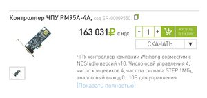

tpolimer2000 писал(а):Все верно, SmoothStepper USB + Mach3 выходит чуть больше 18т.р., для меня это не дешево.
Нормальный контроллер матча стоит около 15т.р. но когда вижу ценники например на НЦ Студио -я понимаю что даже с лицензией Матч это практически даром.

зачем за такие бапки вообще смотреть в сторону мач3? MYCNC ET6 или дсп пульт намного надежней и лучше работают.

frezeryga писал(а):зачем за такие бапки вообще смотреть в сторону мач3?
может не Mach3, а NCStudio ? Плата на картинке для NCStudio, а не для Mach3 ;) И это плата типо оригинал, а можно подешевше найти ;) Под NCStudio V5, плата стоит 20$

Ага, ща бы цены в пурике смотреть...
Контроллер на фото огонь. Для лазеров ncstudio только 12 идёт.

Kachik писал(а):Нормальный контроллер матча стоит около 15т.р. но когда вижу ценники например на НЦ Студио -я понимаю что даже с лицензией Матч это практически даром.
Это какой-то космос, видимо NCStudio предлагает разные решения. А что такое нормальный, можете кинуть пример?
aftaev писал(а):может не Mach3, а NCStudio ? Плата на картинке для NCStudio, а не для Mach3 И это плата типо оригинал, а можно подешевше найти Под NCStudio V5, плата стоит 20$
Да NCStudio v5, уже зарезервировал ее, из-за простого любопытства.
