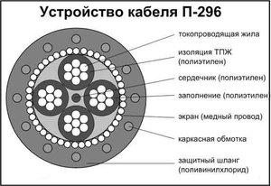

UAVpilot писал(а):надо 4-жильный экранированный провод сечением от 4x0.75, а лучше от 4x1
Это, кстати, как раз П-296

Serg-tmn писал(а):И еще: был такой кабель П-296. Можно его попробовать. Не знаю, как USB, но Ethernet на 10 Мбит им тянули на 500 метров, а на 100 - на 200 в условиях городской застройки. Лет 10 назад был довольно популярен в наших местах для этой цели.
Сомнительно, что поможет. У 10Base-T совсем другие частоты, напряжения и выходной именданс.
Собственно активные USB-удлинители и и преобразовывают напряжения и выходной именданс на физ. уровне.
UAVpilot писал(а):Сомнительно, что поможет. У 10Base-T совсем другие частоты, напряжения и выходной именданс.
Частоты близкие - 10 и 12 МГц (для USB 1.1), напряжения около 3 вольт и там и там, только что в 10Base-T трансформаторная связь. Волновое сопротивление у витой пары около 100 Ом, вот у ЮСБ - не знаю, как там с согласованием. Кодирование, правда, разное (Манчестер и NRZI).
П-296 ведь тоже для других целей предназначен - он для аппаратуры дальней связи с уплотнением, однакож эзернет им тянули и вполне успешно. И опять же - нам не надо на 100-500 метров тянуть.

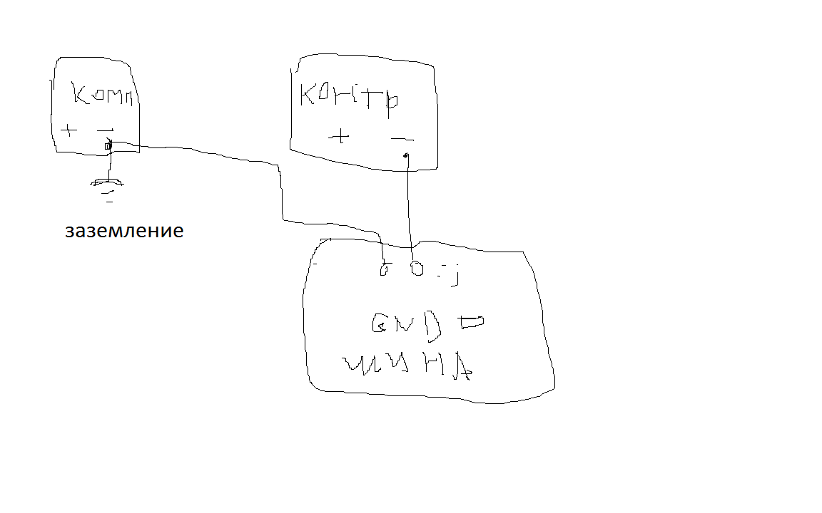

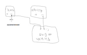

Опять возвращаюсь к теме заземления Минуса питания и корпуса шкафа.
Землить минус на корпус не стал.
У контроллера корпус юсб висит на минусе питания.
У компа корпус юсб висит на корпусе и минусе питания.
Теперь втыкаем юсб в оба девайса и получаем заземление на корпус, минуса блока питания контроллера.
Вот такая арифметика.
Тогда лучше соединить минусы компа и контроллера отдельным проводом с общей земляной точкой.
А если комп от контроллера далеко (более 3-5 метров), то я б подумал над гальванической развязкой.
Комп в одном ящике с контроллером.
Типа так соединиться ?
