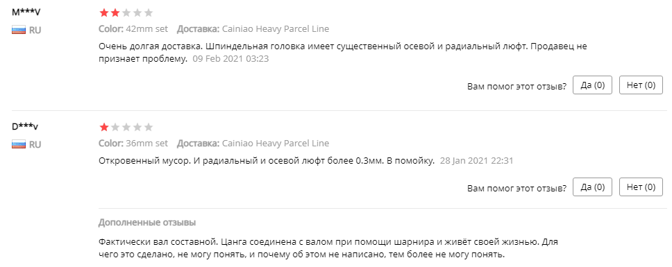

Курдль писал(а): ↑ А что Вы скажете по поводу этого шпинделя?
На алике в отзывах где-то писали в том духе, что у него цанговый патрон и сам вал это отдельные детали без жёсткого соединения, поэтому для фрезеровки он не годится. Но заслушать счастливых обладателей мне тоже интересно.

kfmut писал(а): На алике в отзывах где-то писали в том духе, что у него цанговый патрон и сам вал это отдельные детали без жёсткого соединения
Я рассматривал все картинки внимательно, чтобы понять, как именно устроен патрон.
И мне показалось (из последней картинки), что он конструктивно - одно целое с валом.

Курдль писал(а): ↑ он конструктивно - одно целое с валом
Вот те отзывы ещё не бахнутые за давностью лет, второй правда за "резьбонарезную" 36-мм версию, что может объяснять подвижность патрона
Screen-2021-06-02_11-40-30.png (1046 просмотров) <a class='original' href='./download/file.php?id=195810&mode=view' target=_blank>Загрузить оригинал (38.04 КБ)</a>

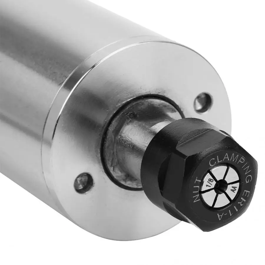

Вот еще один продавец: https://aliexpress.ru/item/4000945375723.html
У него фотки подробнее:
А вот эту надпись я не могу расшифровать :(

Курдль писал(а): ↑ А вот эту надпись я не могу расшифровать
Чинглиш он такой, главное чтобы продаван не на нём ответил :)

hi dear
The spindle has high accuracy ground tapered holes for easy operation.
With ER11 fixture, stable and not easy to loose
The front end of the spindle can be shaken slightly, which makes it easy to retract the tool when drilling
you mean this ?

Ответил какую-то хрень. Я ему простой вопрос задал: возможно ли отделить патрон от вала? Самыми простыми английскими выражениями.
А он прислал фотку шпинделя в кронштейне и "пояснил", что они продаются отдельно :)
Я зацепился за упоминание в описании товара, подшипников 4002 и нахожусь в раздумьях.
Пролезет ли несъемный патрон в него? Т.е. съемный он, или нет? И почему подшипники одинаковые, если диаметр вала у патрона один, а на хвостовике - другой?..

Курдль писал(а): ↑ Пролезет ли несъемный патрон в него? Т.е. съемный он, или нет? И почему подшипники одинаковые, если диаметр вала у патрона один, а на хвостовике - другой?
Через патрон не пройдёт, там же резьба М14, а ступенька перед нижним подшипником явно больше 0.5мм, соответствующих посадке подшипника в 15мм.
Крышки на корпусе должны поджимать внешние обоймы подшипников, соответственно там на валу либо ступеньки под упор внутренних обойм и теоретически отделяемый патрон, либо отдельная проставка между внутренними обоймами(может даже без стягивающей гайки у верхнего подшипника), а вал с патроном возможно единое целое.
Чисто по приколу: посадка под подшипники может быть скользящей, а вал с проставкой между подшипниками соединены через шплинт...либо проставка не шлифованная, а просто в минус несколько десяток, вот и осевой люфт "shaken slightly" :lol:
