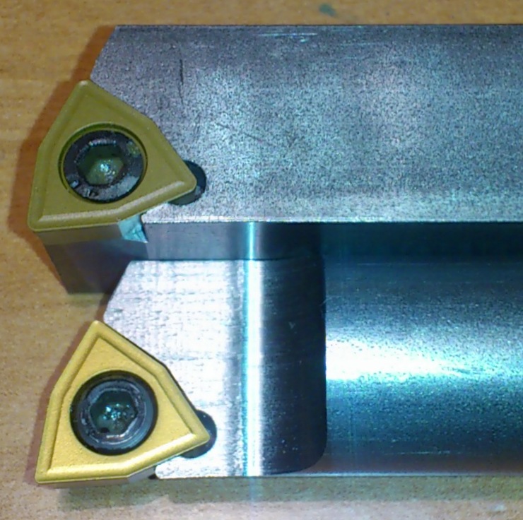

доделал заказ:
DSC_0822.jpg (2559 просмотров) <a class='original' href='./download/file.php?id=10045&mode=view' target=_blank>Загрузить оригинал (158.12 КБ)</a>
на удивление получилось :)
Re: Мой китаес Bernardo KF25 Top
Масло пока не хочется добавлять.
Резцы как заводские , дайте мне :)
Алексс
Сообщения: 2099
Репутация: 266
Заслуга: IQ32
Откуда: Прага
Сообщение Алексс »
скоро уже сам будешь делать :)
