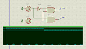

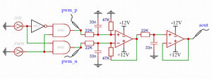

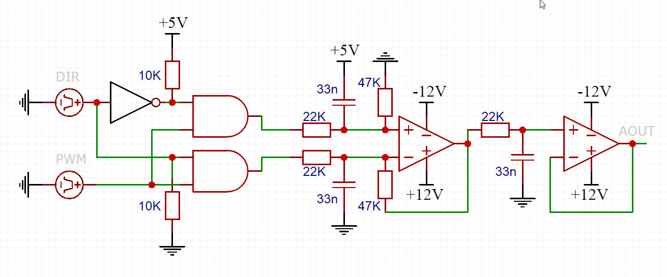

UAVpilot писал(а):Нет, просто логику (2И, НЕ) и аналоговую часть из YAPSC.
Примерно так?
2019-10-22_141526.jpg (4736 просмотров) <a class='original' href='./download/file.php?id=170843&mode=view' target=_blank>Загрузить оригинал (160.44 КБ)</a>
Re: Контроллер для LinuxCNC (Ethernet + STM32)
Примерно так.
Только зачем там резисторы по 10к в таком хитром включении? И зачем верхний конденсатор подключил не к земле как в оригинале, а к +5В?
UAVpilot писал(а):Только зачем там резисторы по 10к в таком хитром включении?
Это борьба с симулятором :)
UAVpilot писал(а):И зачем верхний конденсатор подключил не к земле как в оригинале, а к +5В?

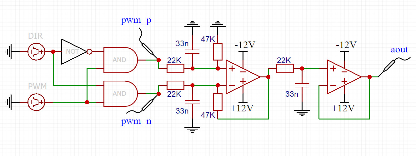

Ашипка поправлена. Теперь всё так

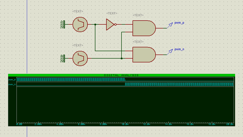

2019-10-22_200745.jpg (4689 просмотров) <a class='original' href='./download/file.php?id=170863&mode=view' target=_blank>Загрузить оригинал (155.24 КБ)</a>
Но симулятор эту схему из примитивов симулирует очень странно. Либо это я опять что-то не докрутил, либо симулятор хочет чего-то другого от схемы :thinking:
2019-10-22_201602.jpg (4689 просмотров) <a class='original' href='./download/file.php?id=170864&mode=view' target=_blank>Загрузить оригинал (134.53 КБ)</a>
Логическая часть (слева на схеме) отдельно ваще не симулируется. Хотя точь такая же логика в симуляторе протеуса заводится на ура.
2019-10-22_203032.jpg (4689 просмотров) <a class='original' href='./download/file.php?id=170865&mode=view' target=_blank>Загрузить оригинал (127.54 КБ)</a>

Аналоговые и цифровые схемы стоит симулировать по отдельности в соотв. режиме симулятора...

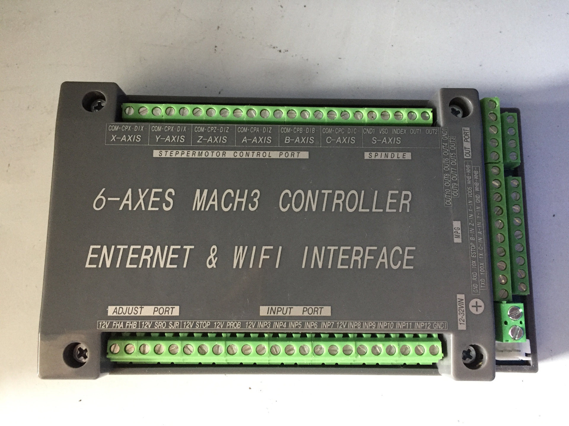

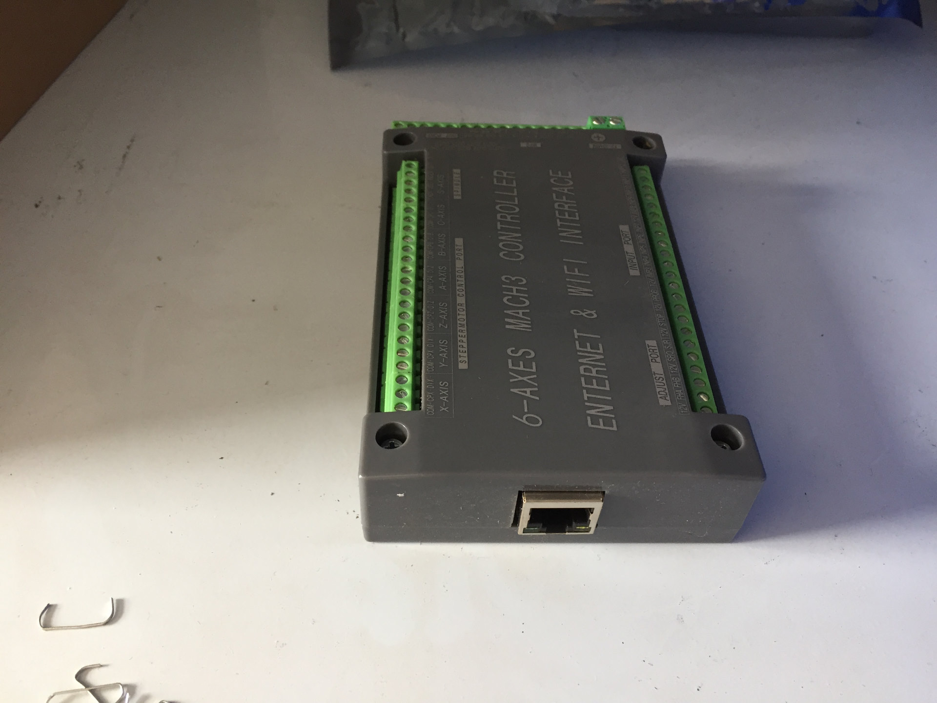

Вопрос номер один. Случаем, не завалялся ли у кого на полке такой Ethernet Mach3 контроллер? Можем попробовать прикрутить его к LinuxCNC в качестве простой альтернативы моему варианту контроллера. Но, как я и говорил ранее, в этом китайском контроллере возможна только софт генерация шагов (200 КГц максимум). Второй вопрос. Будет ли такой китайский контроллер востребован пользователями LinuxCNC? Учитывая его параметры и цену.

Валяется такой) что то не подружился с драйверами совсем, дикие пропуски были, разбираться не стал, отложил на скучные времена :hehehe: (возможно по таймингам, фронтам/спадам не сошлись или ещё чего, такое чувство, что каша на выходе, но осциллографом не смотрел выход)
По мне так, если прошивку пошаманить, то он как готовая демо-плата неплох за свою цену :hehehe: беглым взглядом по плате - стандартно всё разведено, dc/dc, ethernet, разъемы все распаяны, и корпус с нанесенной распиновкой за недорого в общем)
