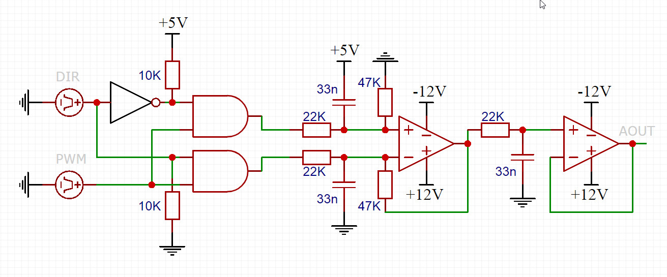

UAVpilot писал(а):Нет, просто логику (2И, НЕ) и аналоговую часть из YAPSC.
Примерно так?
2019-10-22_141526.jpg (4997 просмотров) <a class='original' href='./download/file.php?id=170843&mode=view' target=_blank>Загрузить оригинал (160.44 КБ)</a>
Re: Контроллер для LinuxCNC (Ethernet + STM32)
Примерно так.
Только зачем там резисторы по 10к в таком хитром включении? И зачем верхний конденсатор подключил не к земле как в оригинале, а к +5В?

UAVpilot писал(а):Только зачем там резисторы по 10к в таком хитром включении?
Это борьба с симулятором :)
UAVpilot писал(а):И зачем верхний конденсатор подключил не к земле как в оригинале, а к +5В?
Ашипка поправлена. Теперь всё так
2019-10-22_200745.jpg (4950 просмотров) <a class='original' href='./download/file.php?id=170863&mode=view' target=_blank>Загрузить оригинал (155.24 КБ)</a>

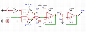

Но симулятор эту схему из примитивов симулирует очень странно. Либо это я опять что-то не докрутил, либо симулятор хочет чего-то другого от схемы :thinking:
2019-10-22_201602.jpg (4950 просмотров) <a class='original' href='./download/file.php?id=170864&mode=view' target=_blank>Загрузить оригинал (134.53 КБ)</a>
Логическая часть (слева на схеме) отдельно ваще не симулируется. Хотя точь такая же логика в симуляторе протеуса заводится на ура.
2019-10-22_203032.jpg (4950 просмотров) <a class='original' href='./download/file.php?id=170865&mode=view' target=_blank>Загрузить оригинал (127.54 КБ)</a>
Аналоговые и цифровые схемы стоит симулировать по отдельности в соотв. режиме симулятора...

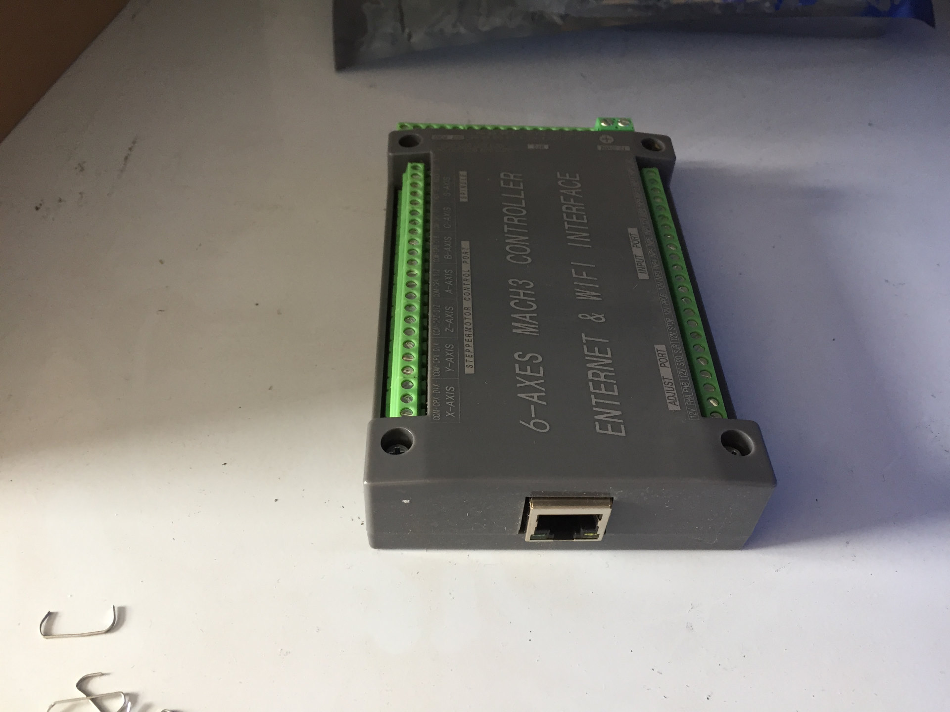

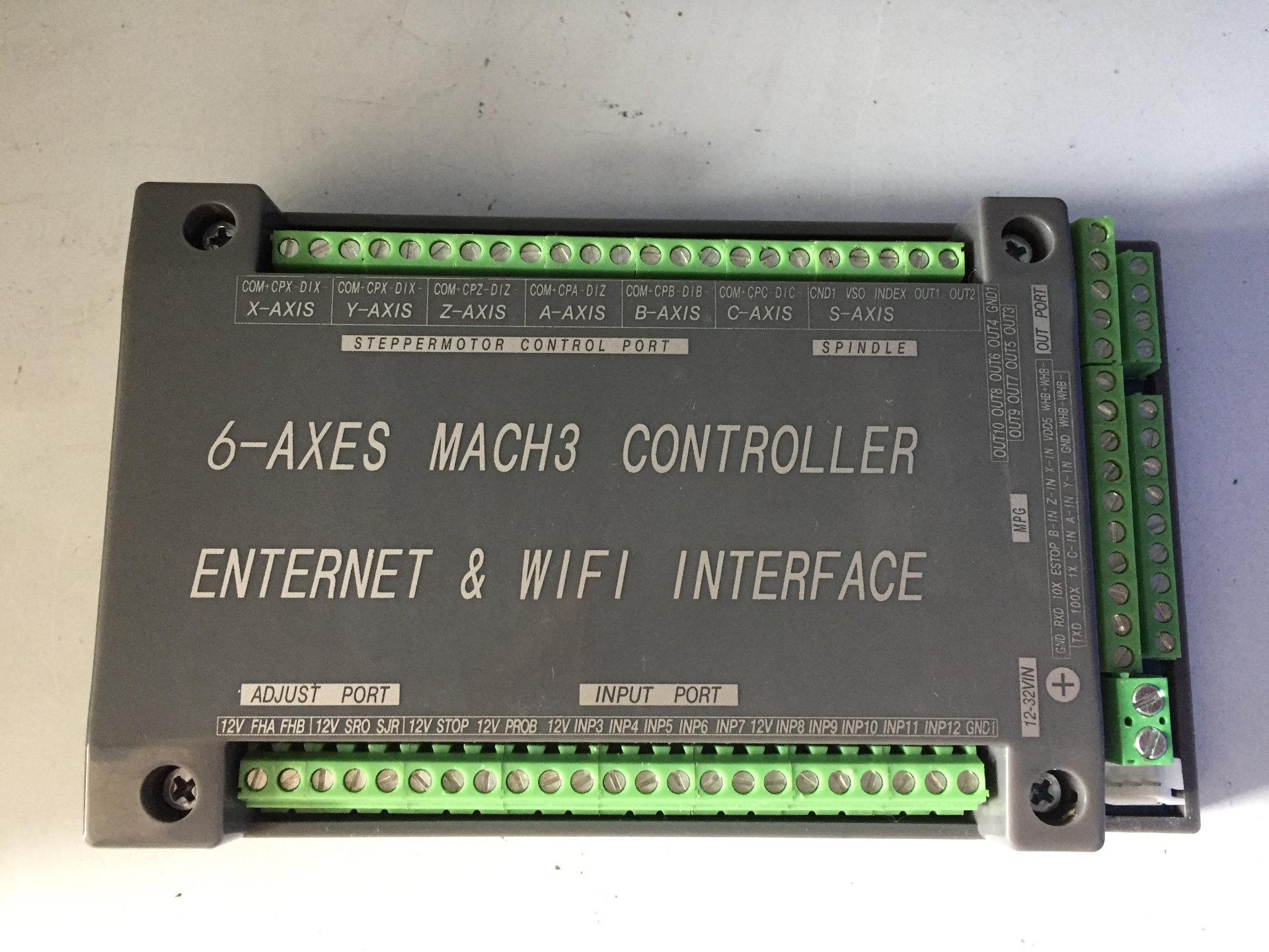

Вопрос номер один. Случаем, не завалялся ли у кого на полке такой Ethernet Mach3 контроллер? Можем попробовать прикрутить его к LinuxCNC в качестве простой альтернативы моему варианту контроллера. Но, как я и говорил ранее, в этом китайском контроллере возможна только софт генерация шагов (200 КГц максимум). Второй вопрос. Будет ли такой китайский контроллер востребован пользователями LinuxCNC? Учитывая его параметры и цену.

Валяется такой) что то не подружился с драйверами совсем, дикие пропуски были, разбираться не стал, отложил на скучные времена :hehehe: (возможно по таймингам, фронтам/спадам не сошлись или ещё чего, такое чувство, что каша на выходе, но осциллографом не смотрел выход)
По мне так, если прошивку пошаманить, то он как готовая демо-плата неплох за свою цену :hehehe: беглым взглядом по плате - стандартно всё разведено, dc/dc, ethernet, разъемы все распаяны, и корпус с нанесенной распиновкой за недорого в общем)

Контроллер под LinuxCNC будет востребован . 200 кгц - это не мало .

Ну хорошо, тогда попробовать можно.
hmnijp писал(а):Валяется такой) отложил на скучные времена :hehehe:
Отлично, значит, будем проверять на тебе :good:
Но для начала надо мальца просечь поляну по выводу шагов. Китайцы довольно сильно промахнулись относительно аппаратных таймеров. Надо найти наилучший способ софт вывода согласно имеющейся разводке контроллера. Причём, сделать так, чтобы МК от возложенных задач не помер :hehehe: У меня есть пара макеток с STM32F407VET6 на борту. От F207 (что на контроллерах) они не шибко отличаются. Можно смело проводить тесты, занизив частоту МК до 120 МГц. На время тестов, кстати, LinuxCNC можем не трогать. Для проверки сделаю по быстрому веб морду с JOG кнопками для каждой оси и парой настроек.
