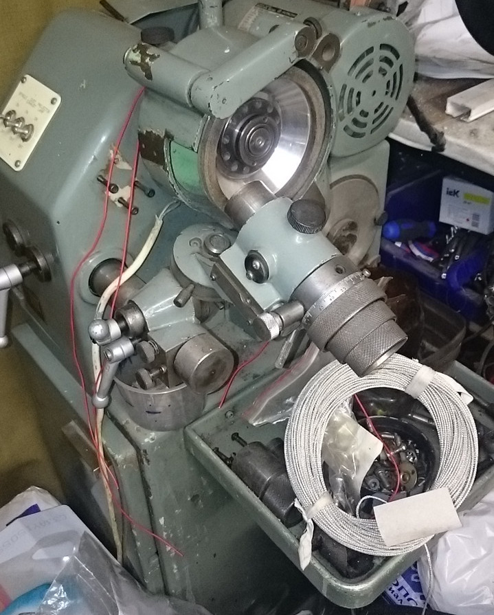

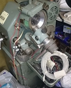

ну по сути да. заточная голова дает много всяких возможностей и ништяков. но по мимо ее еще и станок должен иметь свободу крутиться в нескольких плоскостях. Щас поищу, может найду фотку своего.
Нашел.
IMG_20170202_194110.jpg (3359 просмотров) <a class='original' href='./download/file.php?id=116224&mode=view' target=_blank>Загрузить оригинал (192.25 КБ)</a>
