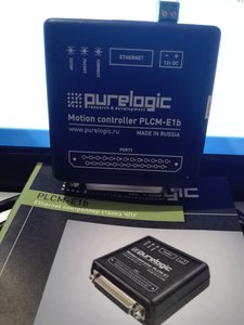

Контроллер получил большое спасибо.
IMG_20181228_181730.jpg (4159 просмотров) <a class='original' href='./download/file.php?id=153471&mode=view' target=_blank>Загрузить оригинал (2.38 МБ)</a>

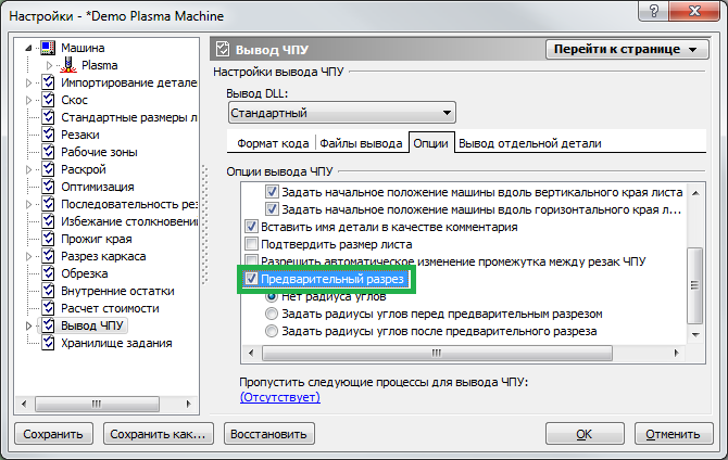

pm_dev, Добрый час! :) В настройках программы есть компенсация радиуса инструмента с тремя выбираемыми параметрами: G40, G41, G42. Она в модуле плазменной резки как нибудь используется? А то не нашел пояснений в мануале, или плохо искал?

r_v писал(а):В настройках программы есть компенсация радиуса инструмента с тремя выбираемыми параметрами: G40, G41, G42. Она в модуле плазменной резки как нибудь используется? А то не нашел пояснений в мануале, или плохо искал?
Команды G40/41/42 могут использоваться в любой УП, независимо от загруженного модуля. Но на них есть ряд технических ограничений, накладываемых стандартом: применение компенсации диаметра невозможно при включенной коррекции G92 (по любой из осей), при включенной компенсации диаметра не работают перемещения в G53 и пробинг. Это нормальное поведение, согласно стандарту RS274NGC.
Вообще, компенсация диаметра инструмента - достаточно устаревшая команда. Она была нужна, когда УП писали вручную, а CAMы были не такими умными. Сейчас гораздо проще и правильнее учитывать диаметр непосредственно в САМ-системе.

pm_dev, Принято, спасибо! :) Будем думать как заставить Pronest этим заниматься, я так понимаю надо пост править. А то сейчас все делается на уровне CAD, что на художественной резке - напряжно.

r_v писал(а):pm_dev, Принято, спасибо! :) Будем думать как заставить Pronest этим заниматься, я так понимаю надо пост править. А то сейчас все делается на уровне CAD, что на художественной резке - напряжно.
пысы: Вчера обновился, пока полет нормальный!
Для этого в Pronest нужно поставить галочку "Предварительный разрез" или (в других версиях Pronest) "Включить коррекцию в код УП". Тогда Pronest будет сразу генерировать G-код с учётом диаметра инструмента.
В CAD, конечно, добавлять компенсацию диаметра инструмента неправильно, это задача CAM системы.
Pronest_option.png (3797 просмотров) <a class='original' href='./download/file.php?id=154124&mode=view' target=_blank>Загрузить оригинал (47.34 КБ)</a>
