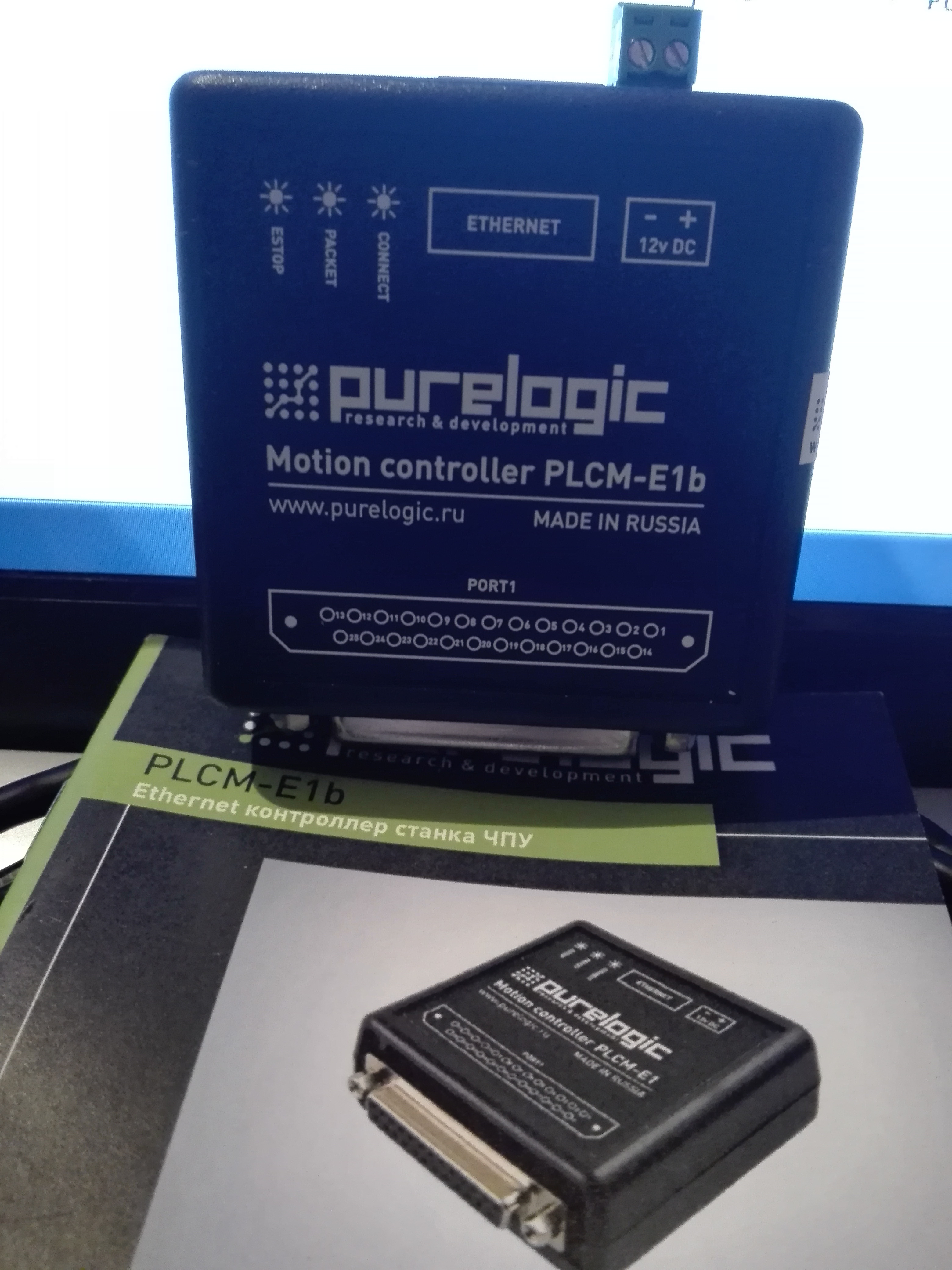

NikolayUa24
Сообщения: 1299
Репутация: 256
Настоящее имя: Николай
Re: Вышла бета PureMotion
Сообщение NikolayUa24 »
Контроллер получил большое спасибо.
